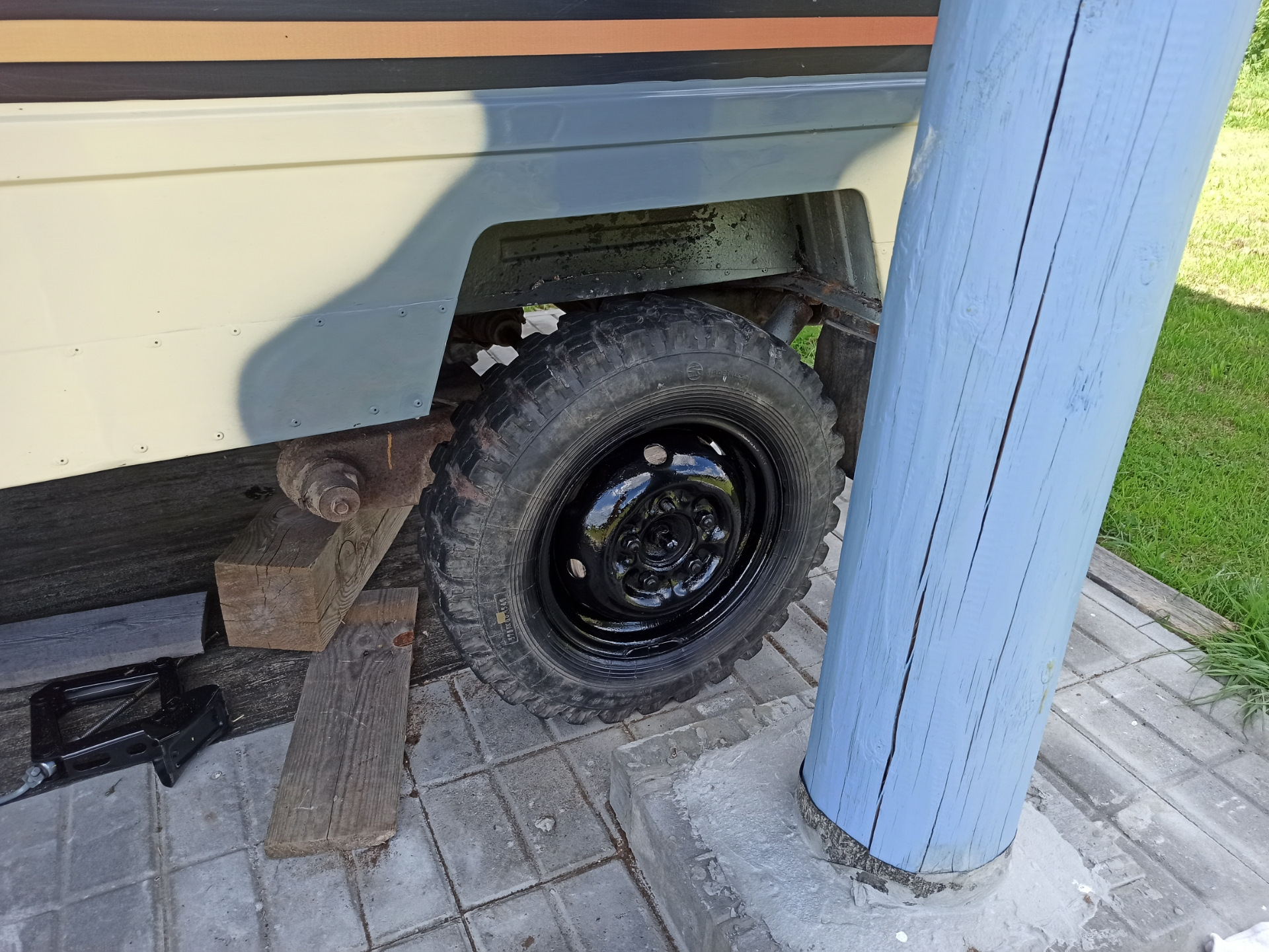

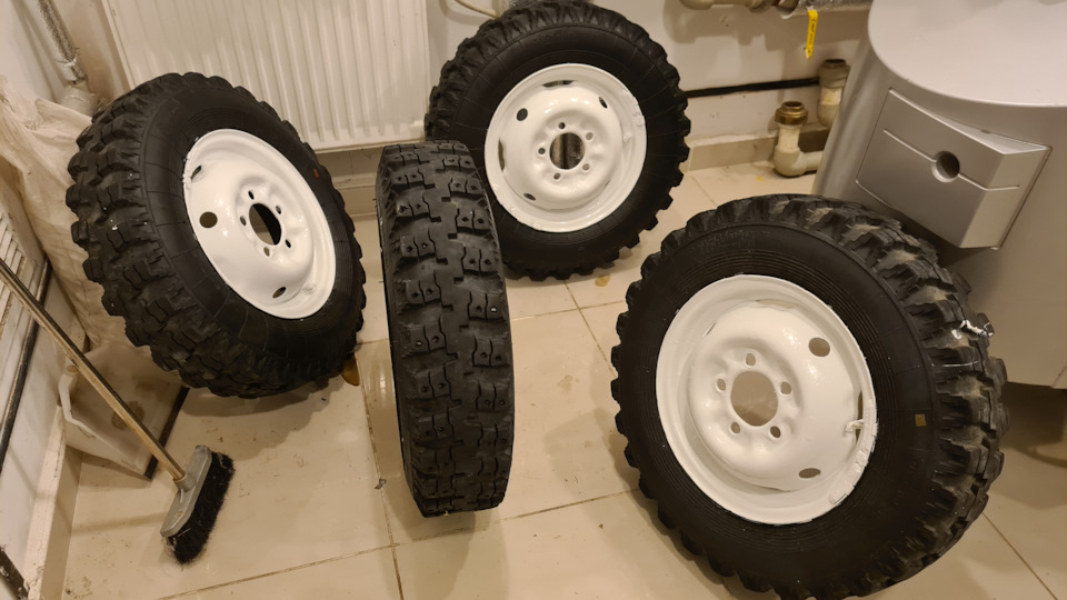

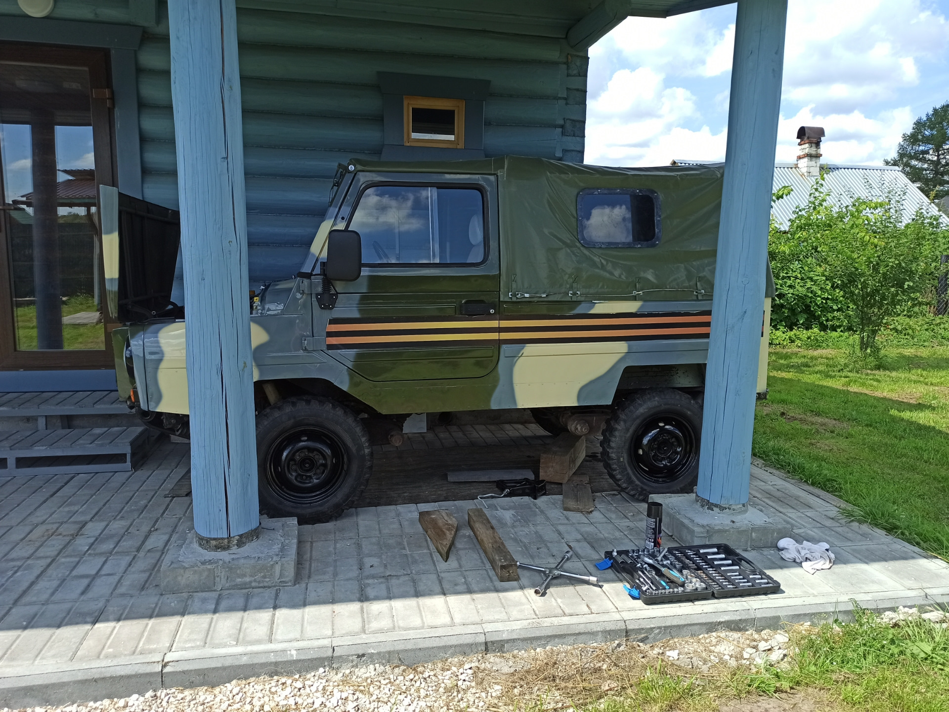

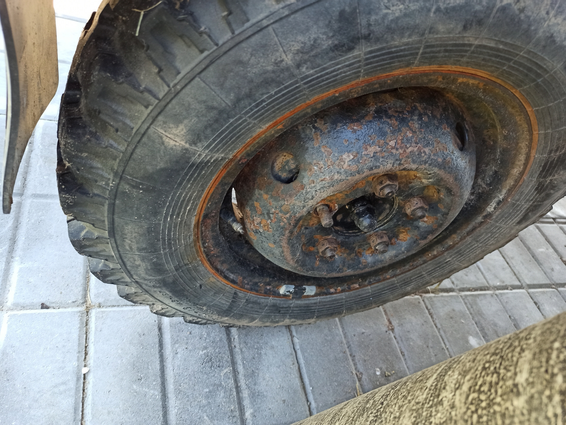

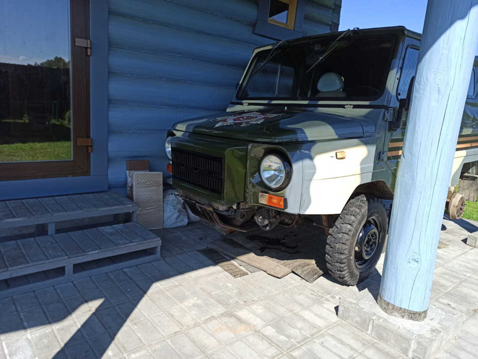

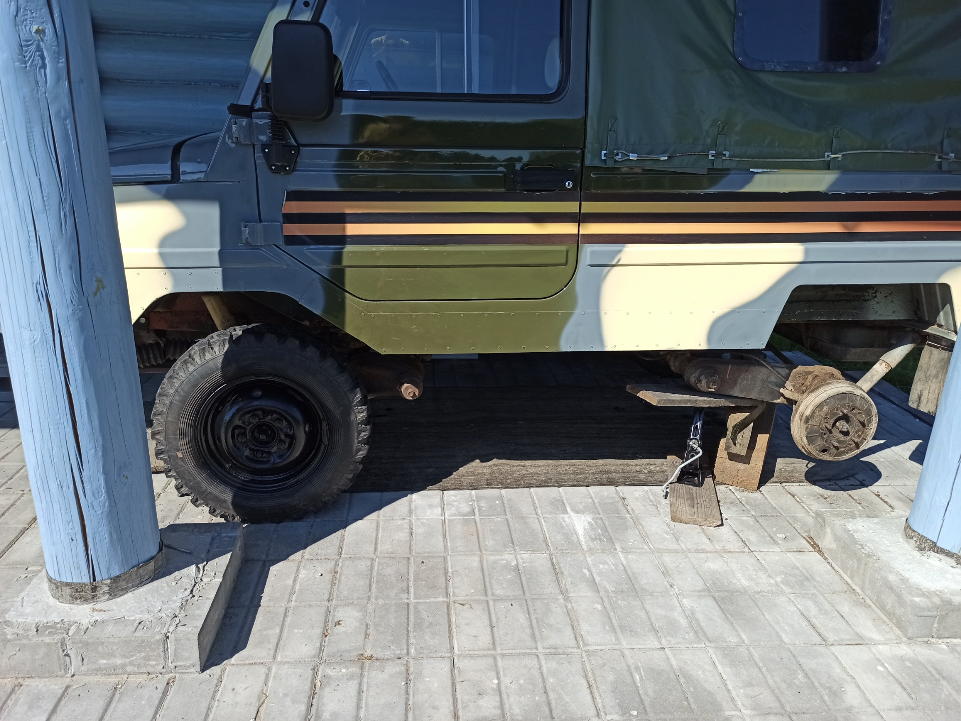

Всем доброго времени суток, сегодня блог о колесах ( их покраски). Сейчас зима но фотки с лета, колеса красил краской Кудо.

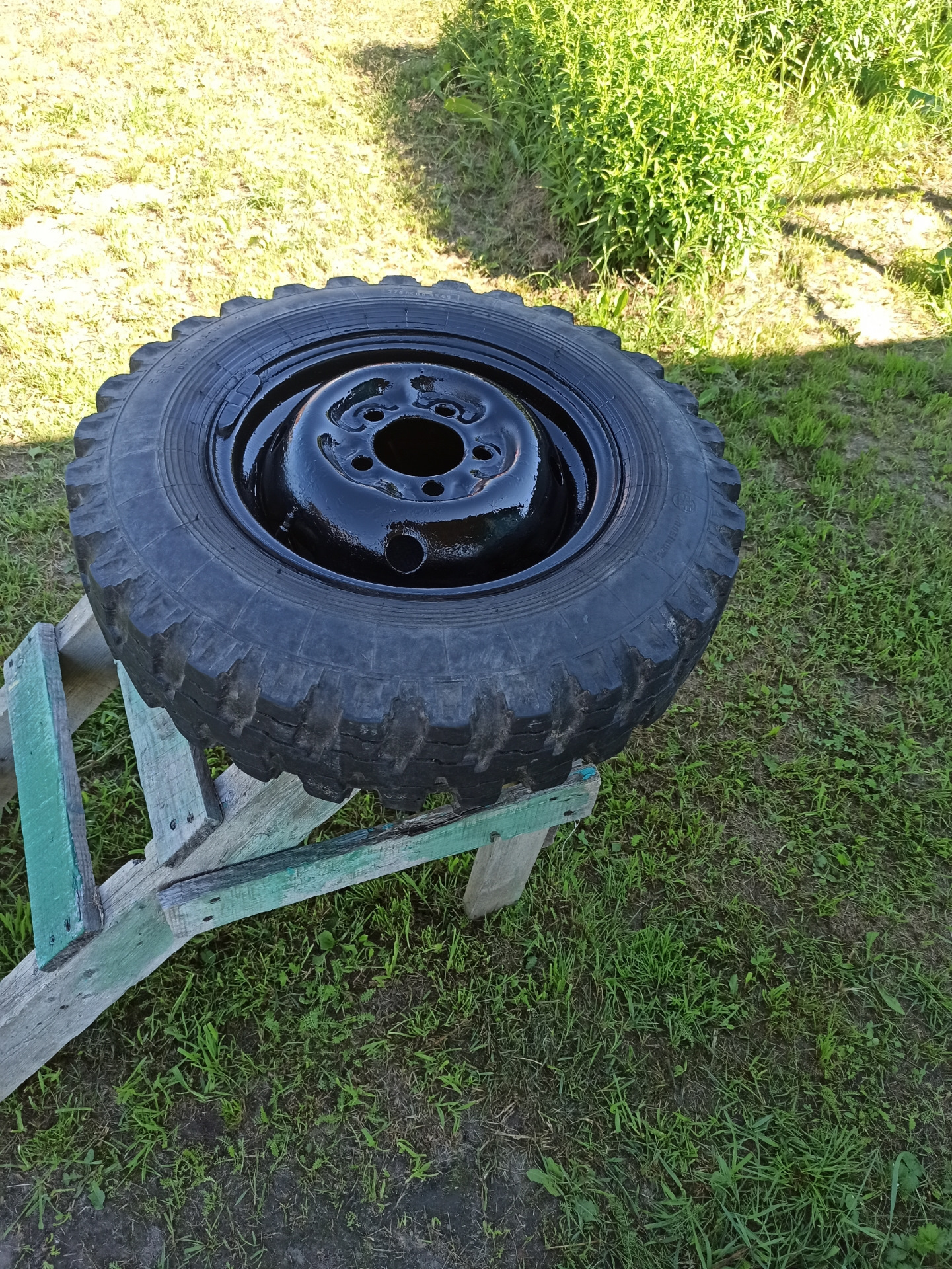

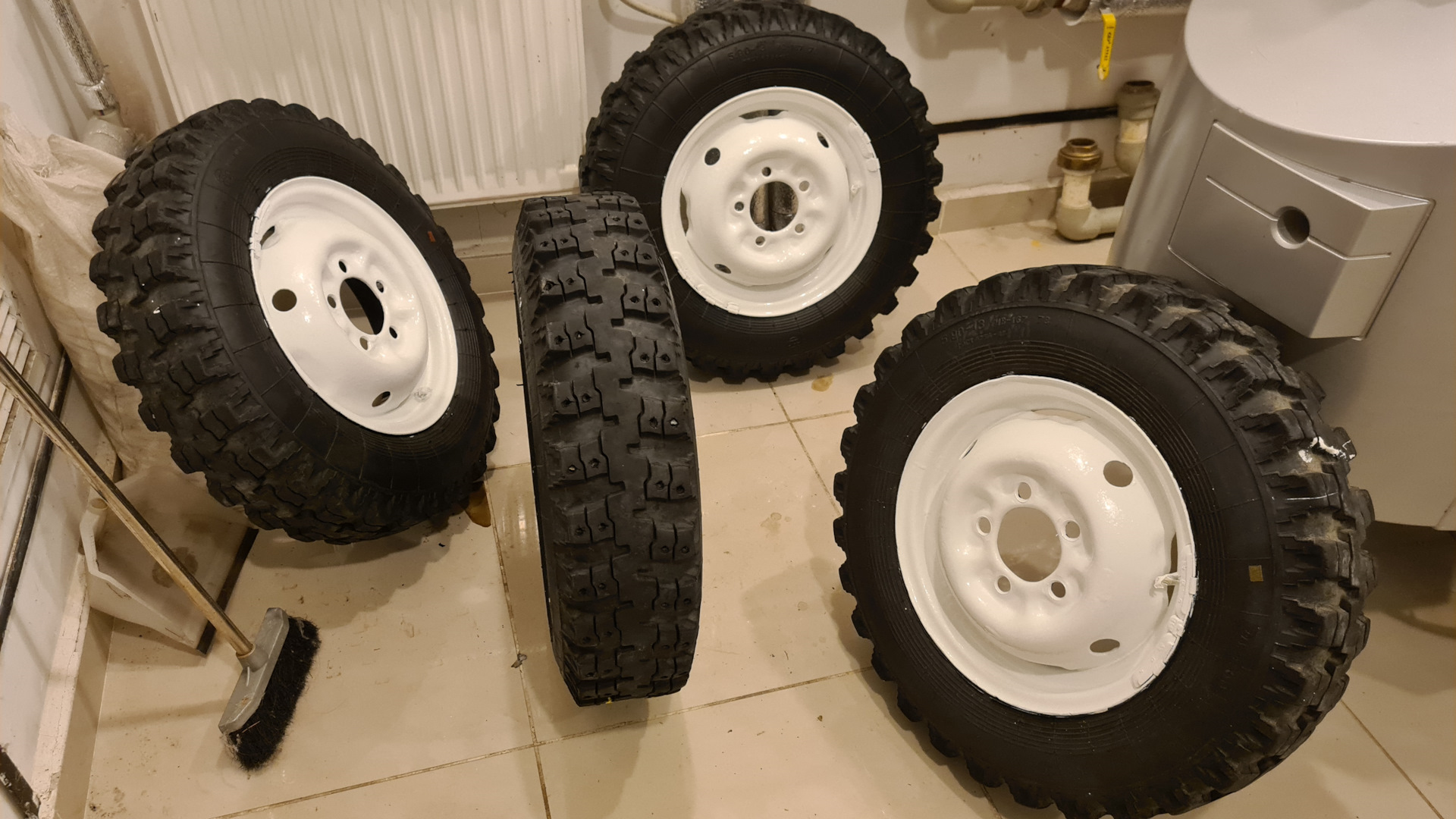

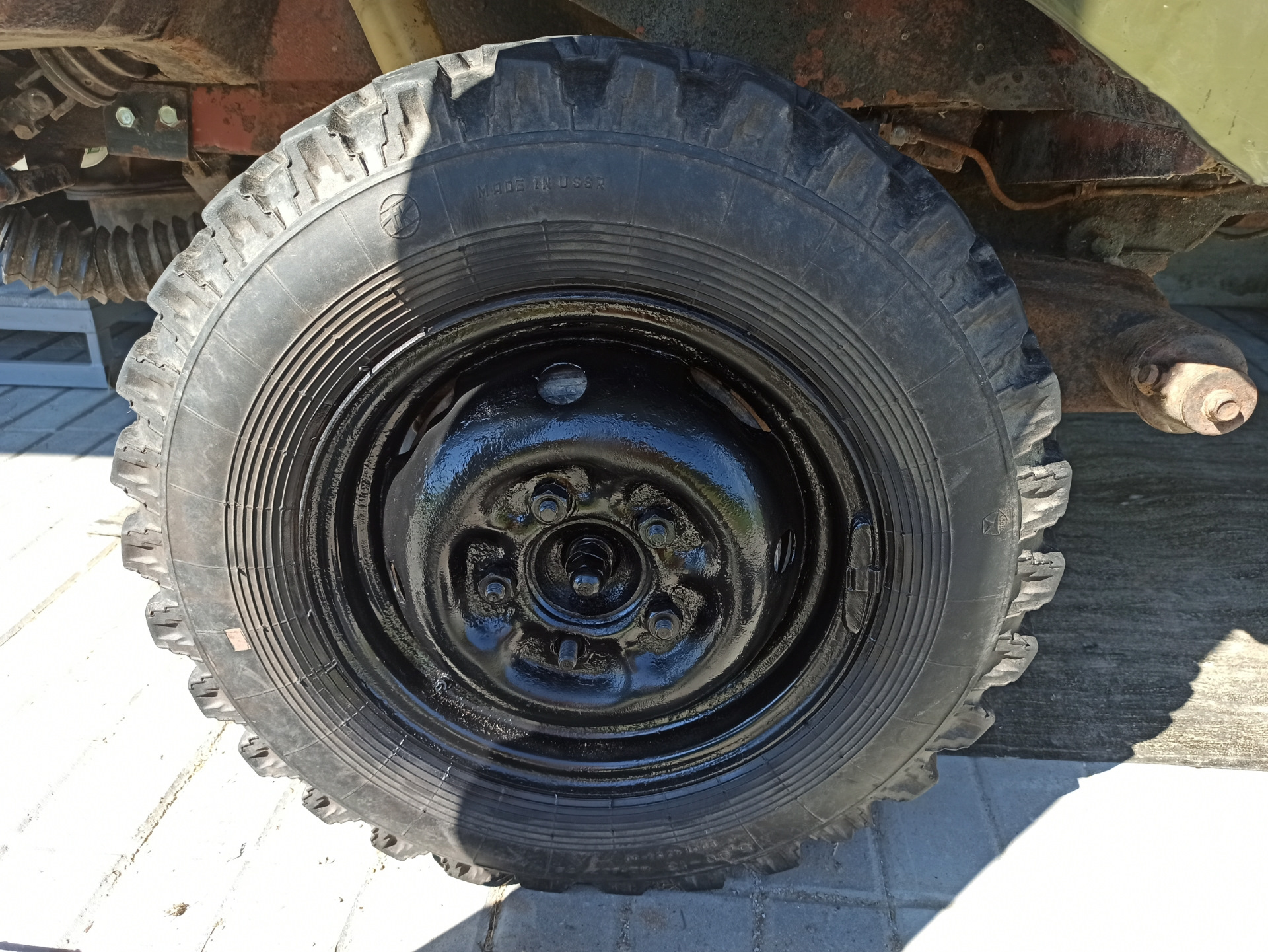

1.Зачистка любыми средствами колес от старого покрытия (я делал дрелью с насадкой)
2.Грунтовка 2 раза (промежуток на высыхание 1час).
3.Нанесение краски эмаль (2 слоя), время высыхания в промежутке 2 часа
4.После оставить в сухом помещении ( или на улице в хорошую погоду на день
Система проверена, краска не падает признаки смерти уже 2 года, при жëском использовании в грязи, въезда в пень и тд.
Если кому то не нравится блеск, можно не наносить эмаль и покрасить ещё раз грунтом ( 3 раз)

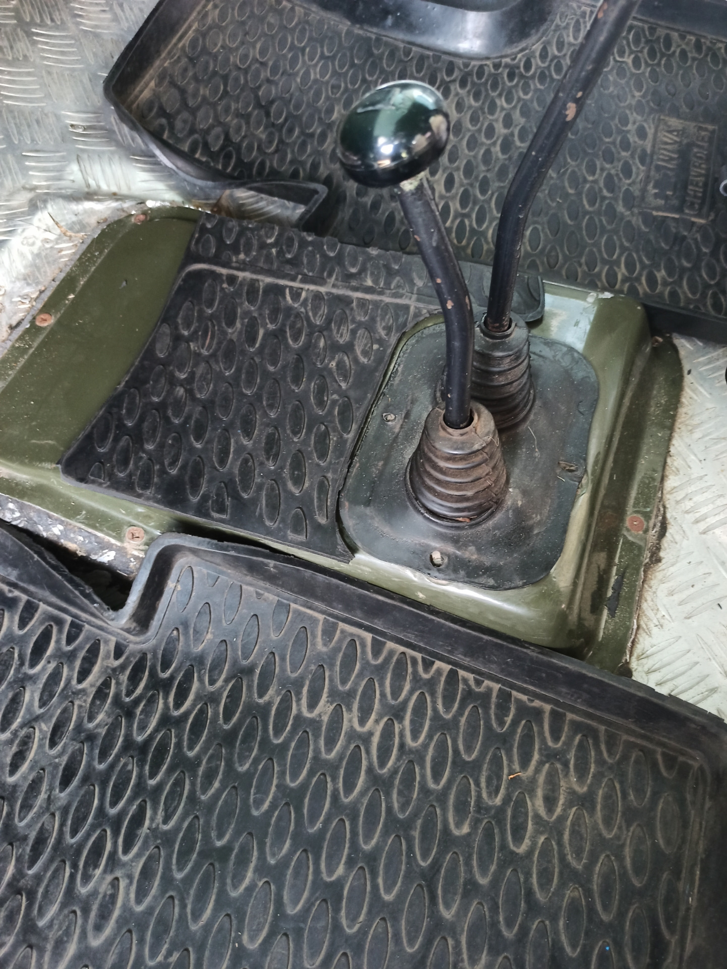

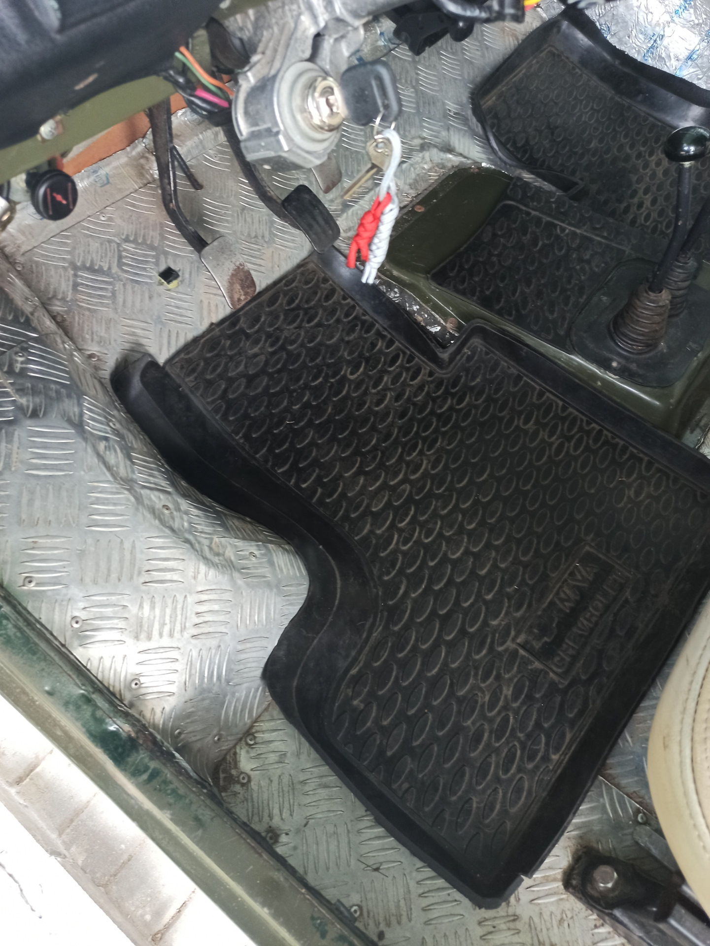

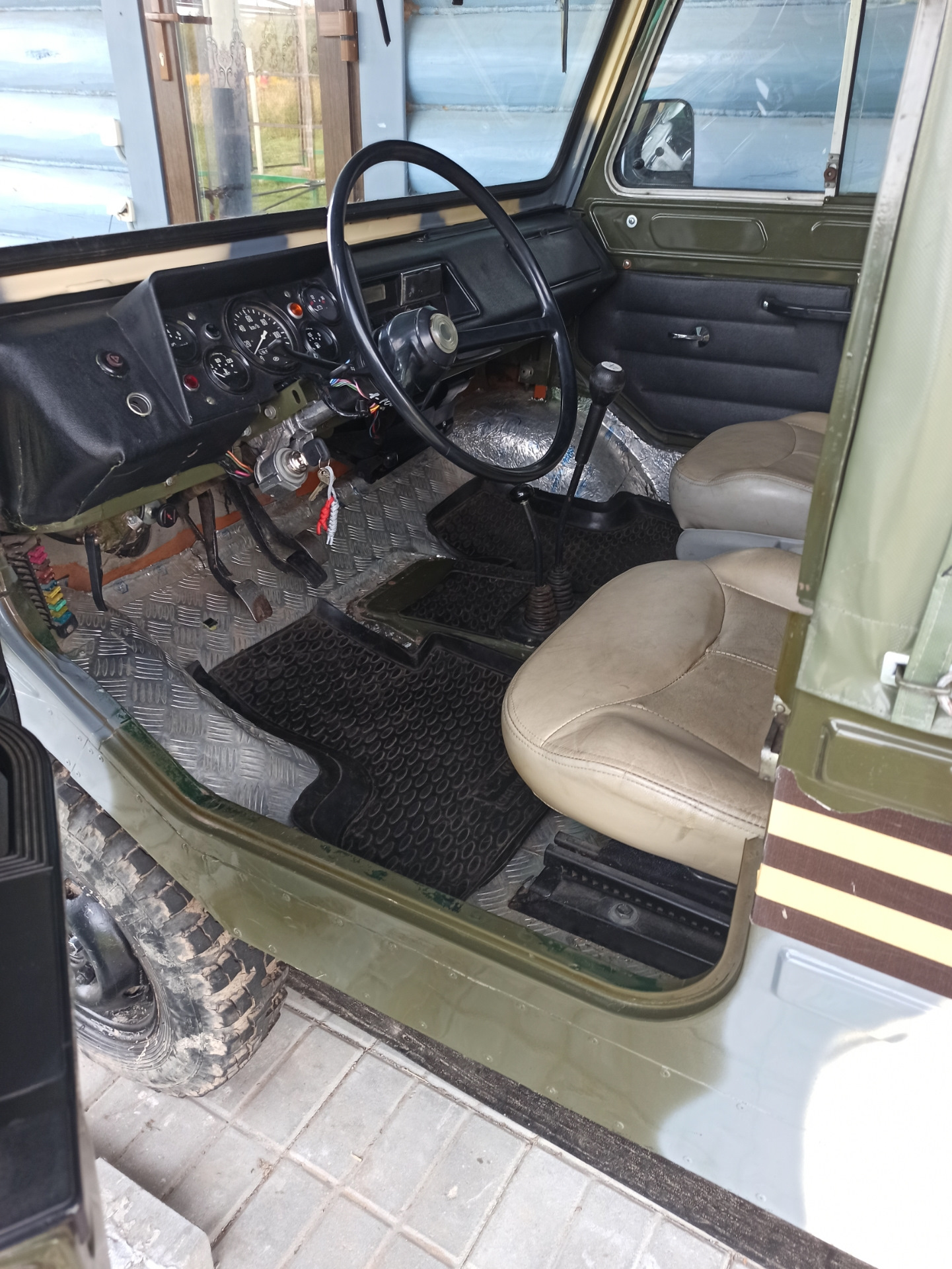

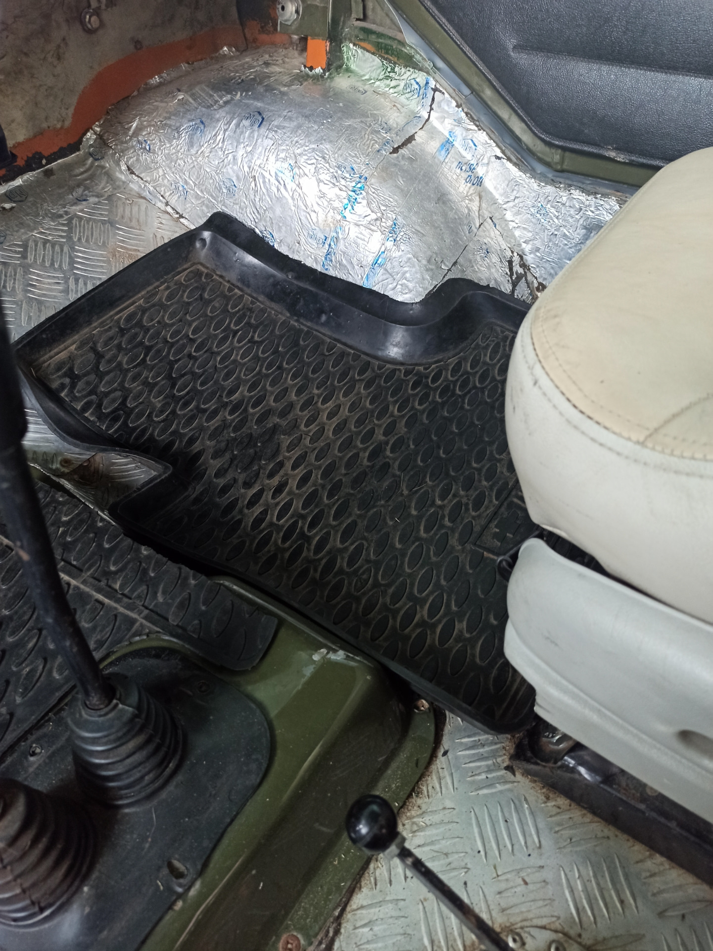

Теперь к коврикам. Подошли ковры передние от шевроле нива, очень хорошо встали.
Всем спасибо за внимание!

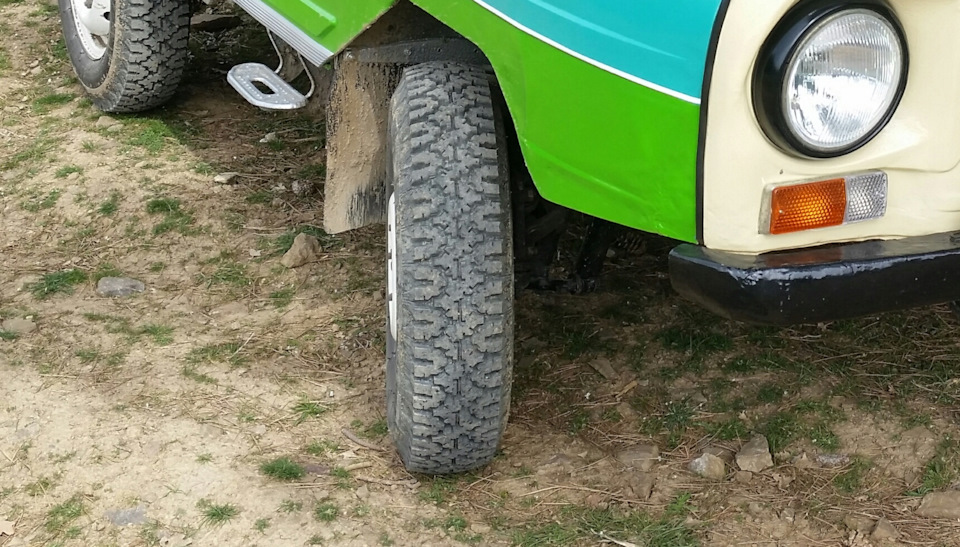

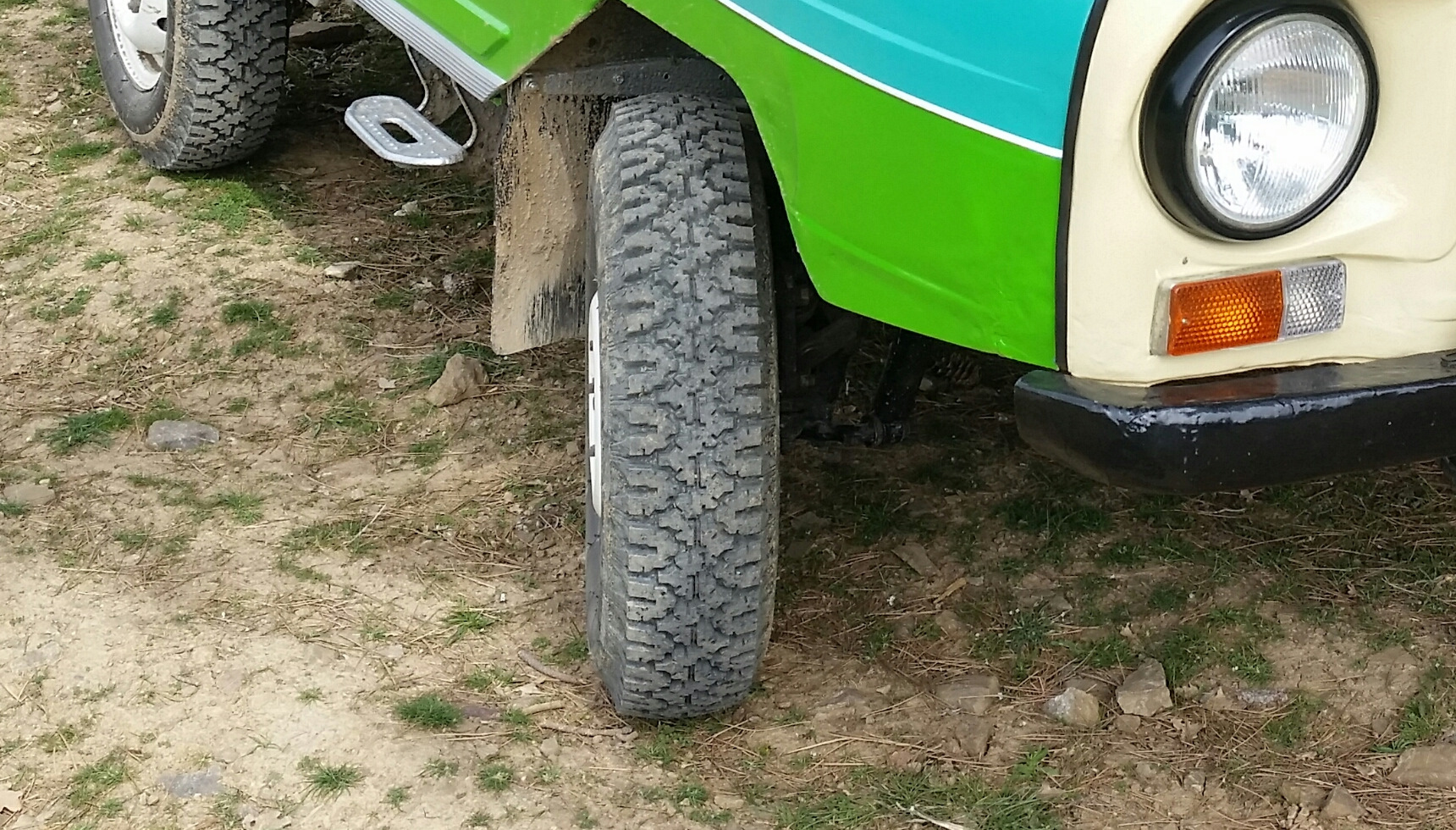

Резину поставь "снежинка", намного комфортнее, проходимость такая же.
Проверено.
Бабке в кедах расскажите про проходимость снежинки и ИВки.
Уже иду искать бабку:-)
Успехов!)))
elite2005

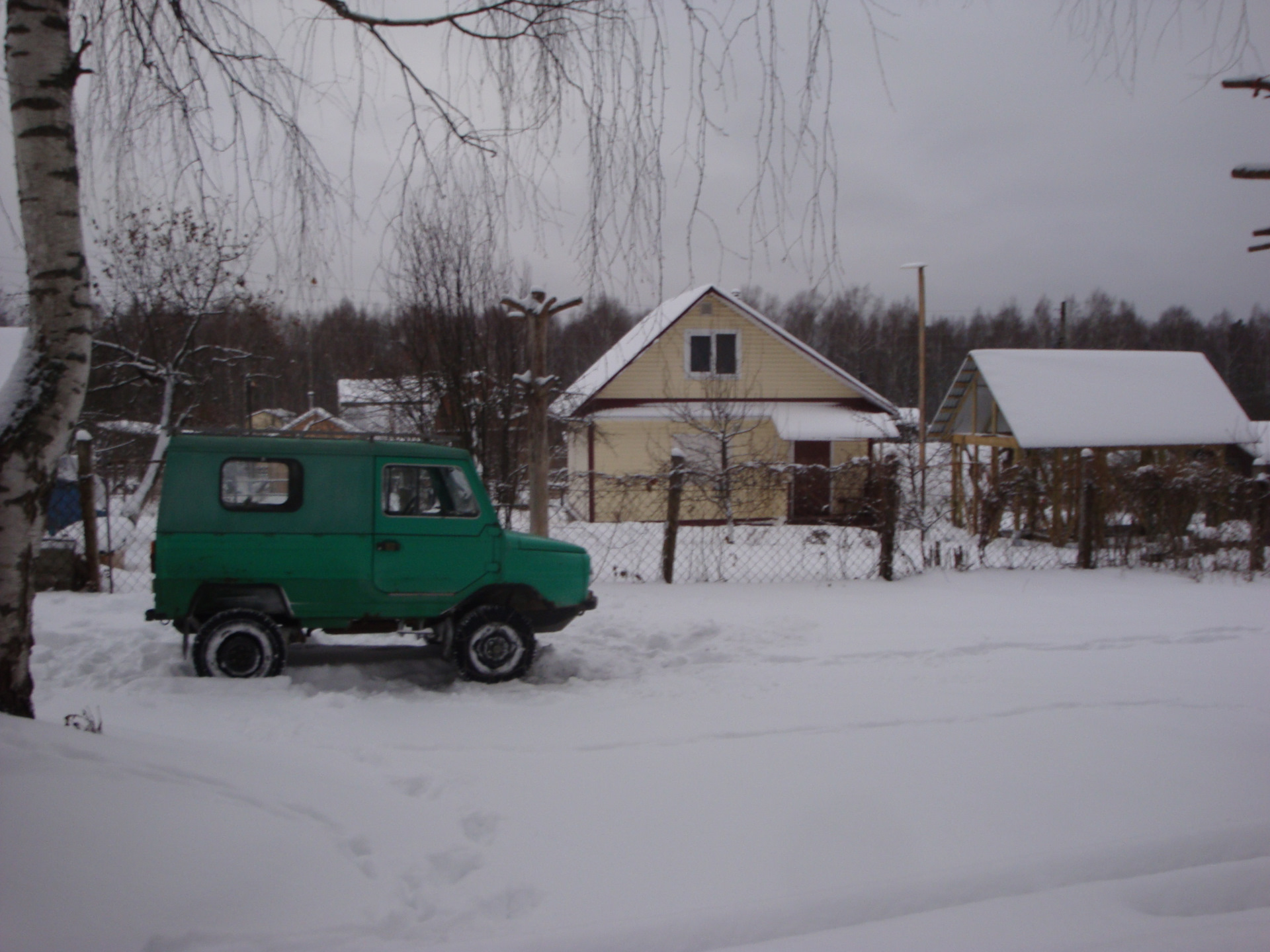

Подтверждаю. Просто у всех свои условия эксплуатации. Мне на ЛуАЗе нужна именно высокая и узкая резина.
В Крыму погодка балует, а средняя полоса, намело в этом году
elite2005
Проверено.
Себе буду снежинку покупать на обновку, родные искать не хочу, долго и дорого, а снежинка всесезонка, да и недорогая.
elite2005
Проверено.
У нас во Владимире, на местности лучше работает елочка, я проверял, у соседа Луаз со снежинкой, я его тоскаю постоянно, я даже нешел 2 покрышки с шипами, на зиму
Есть у меня и елочка, всегда на готове, но по асфальту это что то:-(
