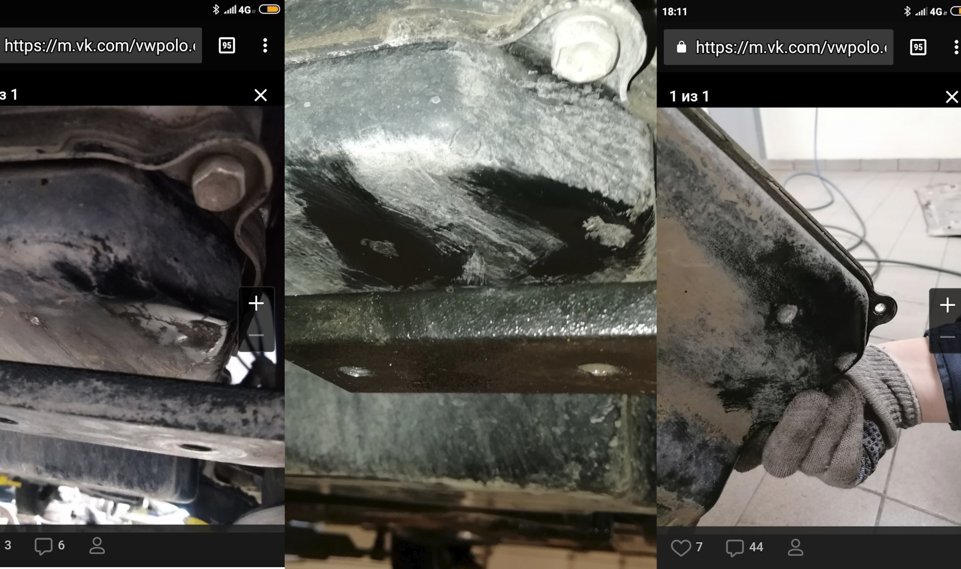

Это не у меня, это из темы про проблемы с тем, что при сильном ударе болты могут влететь в поддон АКПП
А, понял, ну да, печальный просчет
Oliver-Twist

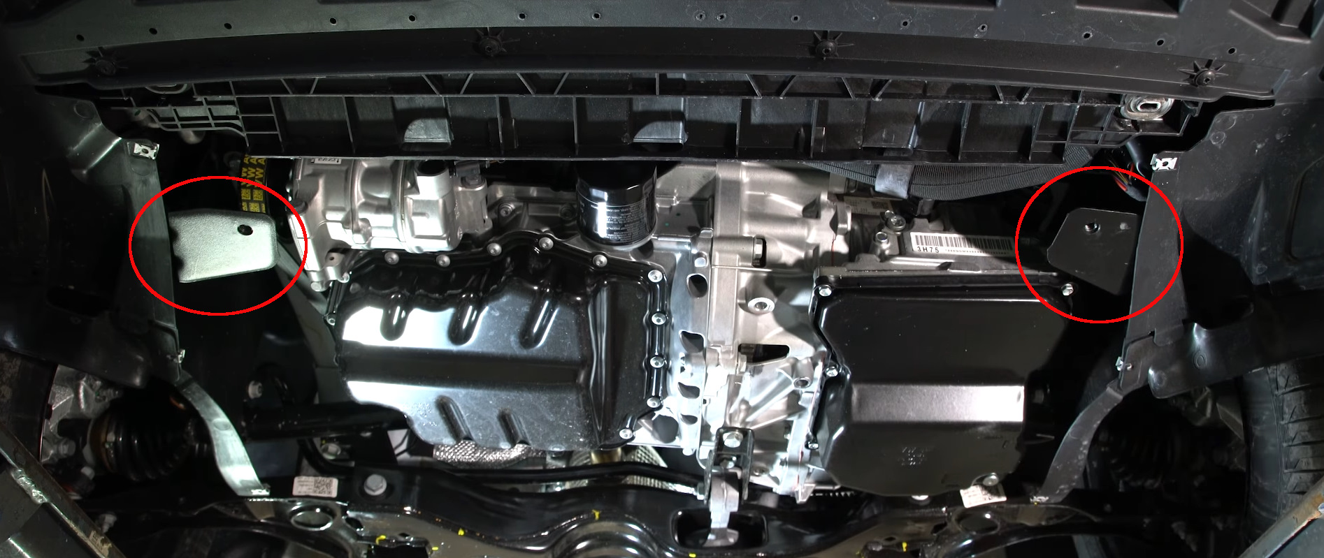

Нештатная крепится в те же отверсия что и штатные кронштейны, и так же пластина крепится и проходит под коробкой. При этом сами кронштейны неоригинала гораздо более тонкие и жидкие, не в пример штатным.
Откуда фото? Какими болтами был закреплён лист на кронштейне?
Вполне возможно что болты были неоригинальные, более длинные. А если оригиналы заметно выступают — ничто не мешает доработать их, подрезав болгаркой.
В любом случае, продавить неоригинальные кронштейны гораздо больше шансов.
Немного не так, кронштейны у данной защиты вынесены чуть вперед относительно коробки передач.

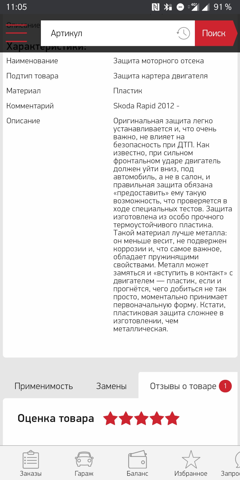

От композитной толку мало. У алюминиевой плюс в том, что реально толстая и хорошо отводит тепло. Стальной защитит, но при слабом ударе. Для меня он больше как пыльник от лишней грязи.
Но композитная броня заводом позиционируется как наиболее лучший вариант, следовательно завод изготовитель ошибается?
Он ставит ее только на механику, потому что для автомата критичны перегревы, а композит тепло не отводит
Так диллер как раз предлагает поставить композитную защиту, значит диллер не вкурсе, что можно ставить на машину, а что нет?!

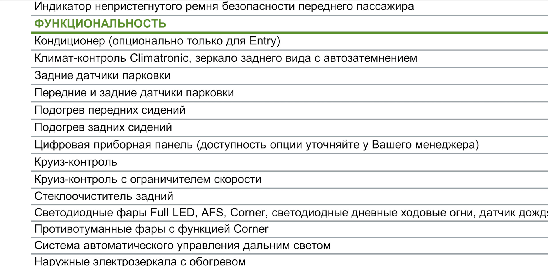

Хз, на 1.6 ат (нет только цифровой панельки) стоит с покупки у дилера.
Ну может быть вам сам диллер расщедрился и поставил ее, но мне предложили купить, вряд ли диллер стал бы снимать мне защиту и пытаться продать ее по второму кругу.
А цифровая панелька на Рапид и не ставится (на январь 2021), она только на Поло есть.
По цифровой панельке не вникал. Ну вообщем есть вообще по-моему тогда все, только вот дальний свет и противотуманки галогеновые
Раз дальний- галоген, то это предтоповая комплектация, в топовой сразу идут Led фары. Так что хз почему вам дали защиту, а мне нет)
На абмишен тоже можно пакетом поставить FullLed, как на стайле. 100% визуальное отличие комплектации Style это наличие лидара в бампере. Но и его с февраля 2021 убрали из прайс-листа.
Не угадали, лидар есть и у меня)) а фулЛед ставить не стал, потому что в городе и так хорошо все освещено, и дальним я не пользуюсь)
Вроде как у Style противотуманки диодные, а у Ambition- галогеновые и можно только поставить с функцией освещения углов, но они все равно остаются галогеновые, если не ошибаюсь.
Туманки галоген как и всех комплектациях (((
У FullLed есть автокорректор, вот еще один его плюс.
С front aassist ошибся, посмотрел прайс листы, сначала она была доступна для Ambition в пакете WSC — "Пакет безопасность Ambition", а с августа уже для всех комплектаций как опция 6K2 — "Система контроля дистанции спереди (Front Assist)"
