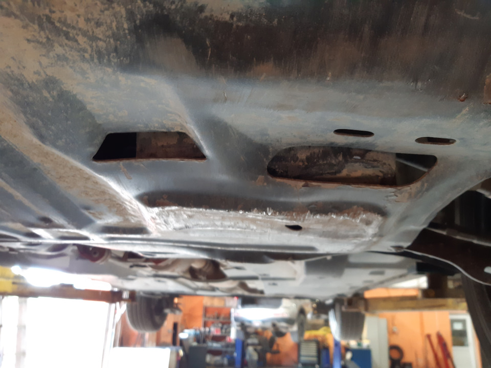

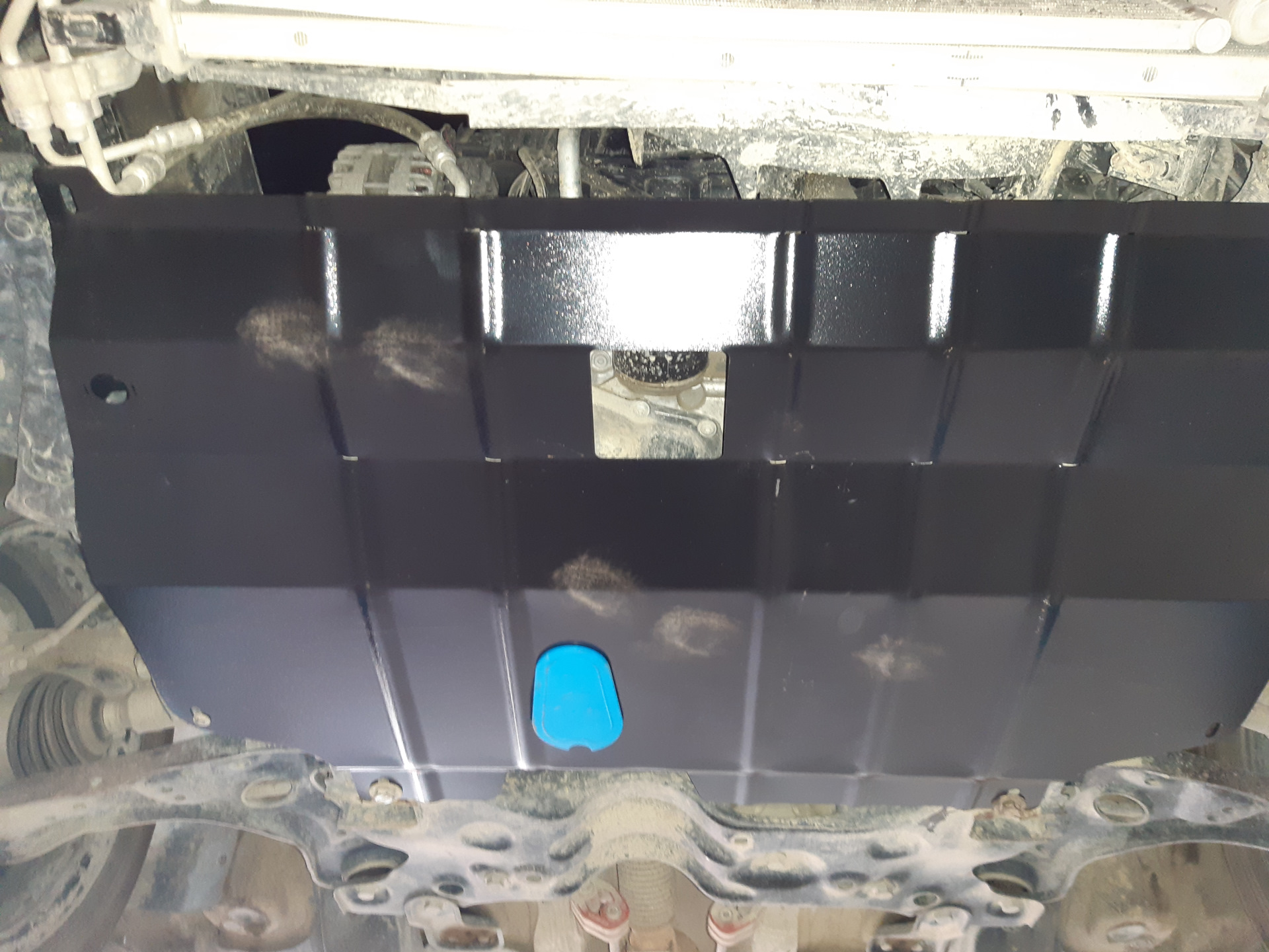

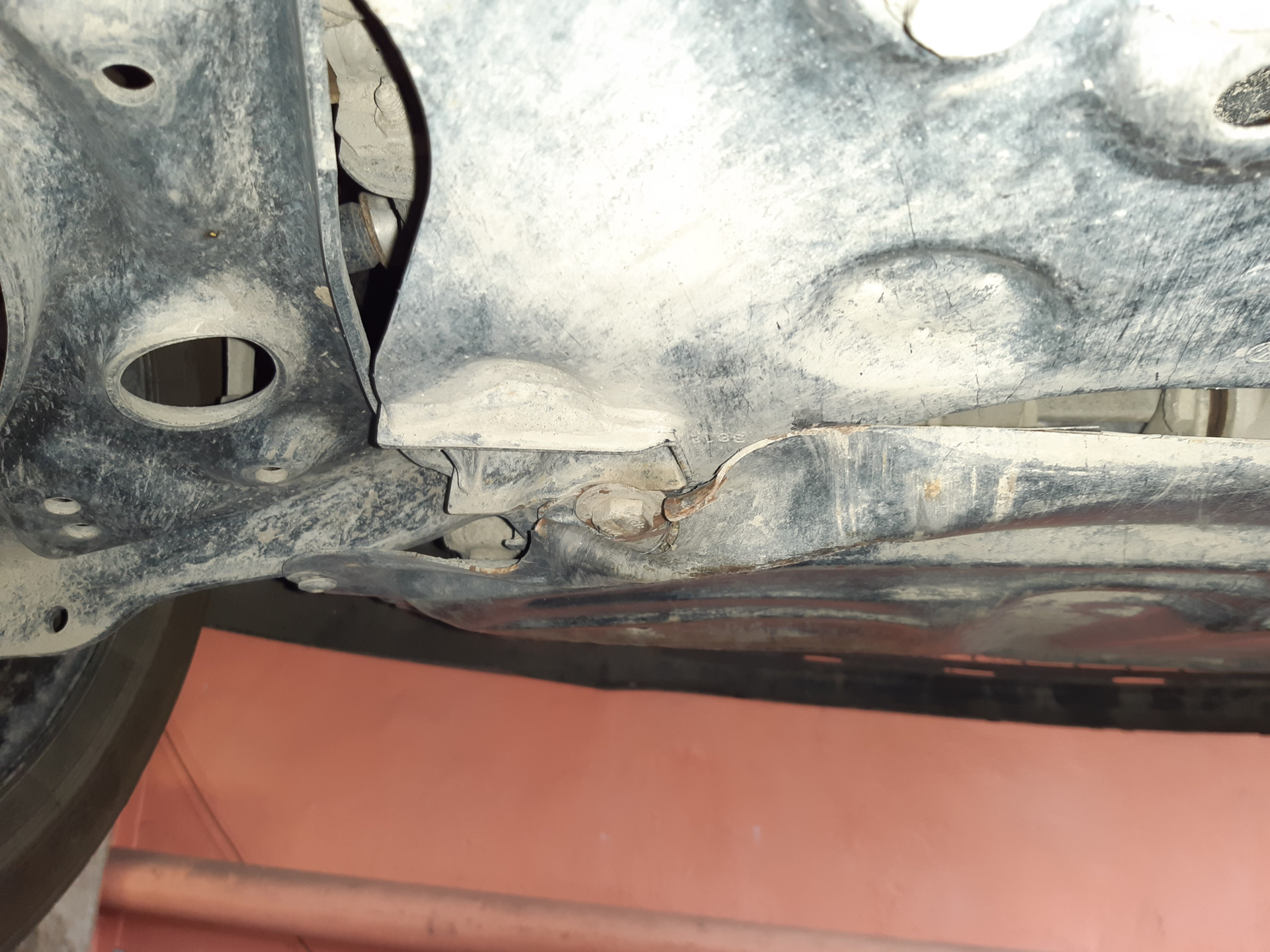

UPD эта защита давит на рамку радиатора поэтому ее уголок пришлось чуть отогнуть. И 3мм кронштейны ее тоже гнутся, хотя и не так сильно. www.drive2.ru/l/629735390277810727/

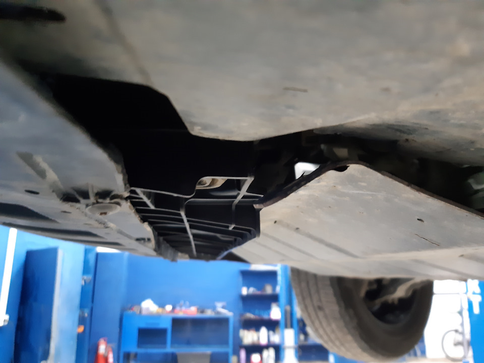

Защита двигателя, которую поставили еще при покупке, не понравилась еще на первом ТО-15000 км. Уже тогда не понравилось отсутствие технологического отверстия под слив масла и как следствие переплата за с/у защиты. Ведь в обеих защитах Олимпийской оно было! Еще больше она расстроила, когда мне сказали что у меня сильно помят поддон АКПП, прямо сквозь защиту. Я тогда подумал, что же за такая тонкая защита, что пропускает насквозь удары. Сказали тогда, что если бы ее не было, коробке передач был бы конец. Но с другой стороны, ездить без защиты… это вообще надо не иметь мозгов! Это все равно что кататься на трубах вместо амортизаторов. Но менять поддон я тогда не стал, так как с такой защитой его "прошьет" еще не раз и не два, а менять вместе с заменой масла около 25000р. А на идею просверлить технологическое отверстие мне сразу сказали, что это ничего не даст, так как масляный фильтр все равно сверху не открутить (это касается рапида второго поколения с ремнем ГРМ, на первом можно). Безрезультатно поискав в интернете защиты с технологическими отверстиями, я забил на эту идею.

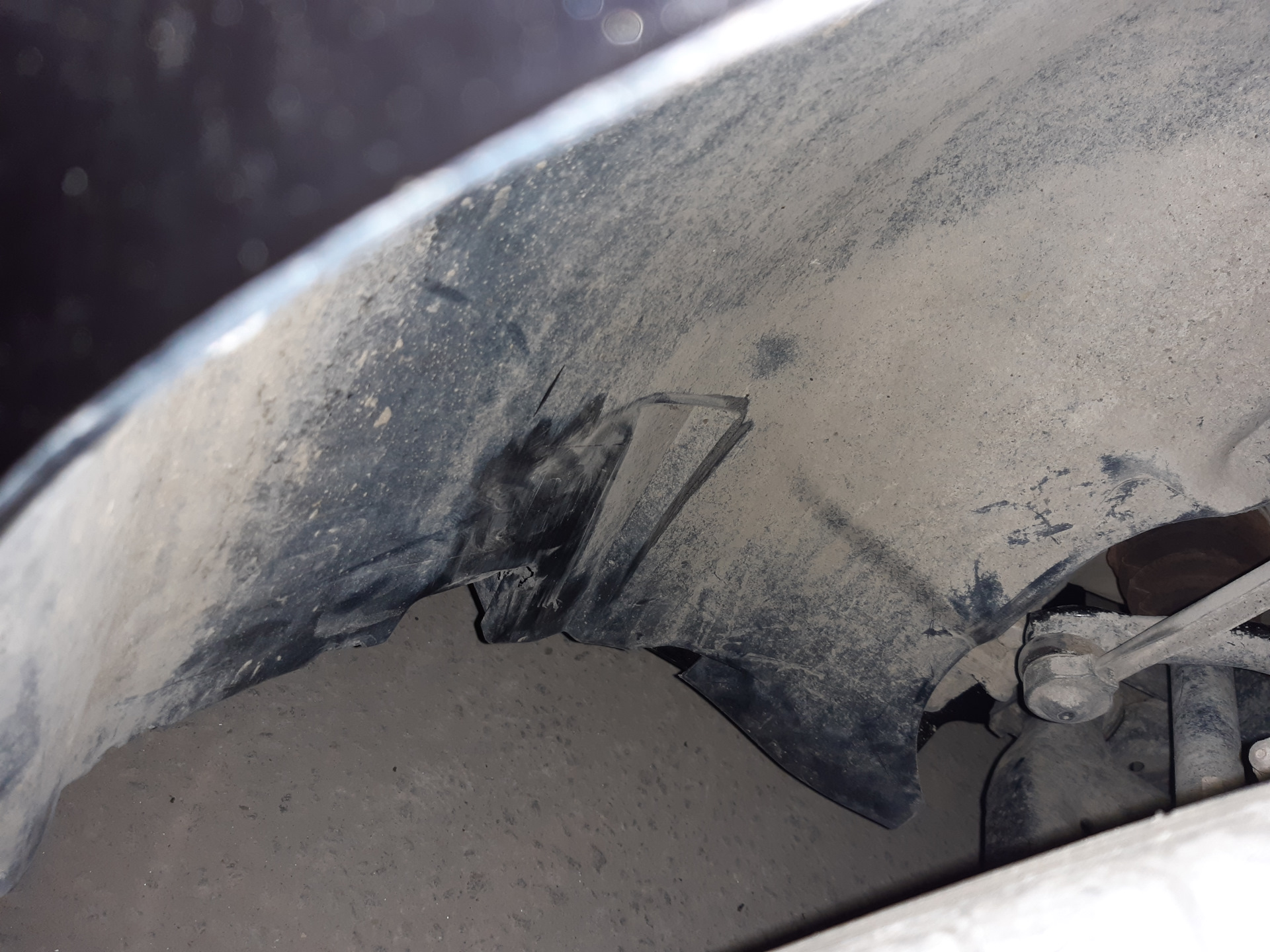

С тех пор минуло более полутора лет, я еще 2 раза заплатил за с/у. Но недавно очень сильно ударился защитой об земляной ухаб с маскировкой хамелеона, погнул защиту. После чего она стала стучать на каждой неровности об поддон АКПП. Но это еще мелочь, с Калиной тоже не раз такое случалось, ломом на подъемнике она выгибается обратно. А здесь же так просто не решить проблему. Все дело в том, что это Шкода и у ее защиты передние точки крепления "висят в воздухе", то есть цепляются к машине не напрямую, а через стержни. И вот этот стержень слева (как и справа) тоже оказался тонким и согнулся. А сгиб в этом месте очень некстати, так как собою он выгибает подкрылок, прямо навстречу вывернутому вправо колесу. Тут уже только замена, и еще один конструктивный минус Шкоде наряду с дурацкой трубкой омывателя. Но в целом история повторилась, как и с Калиной, тоже спустя 2,5 года сменил дилерскую защиту на получше))

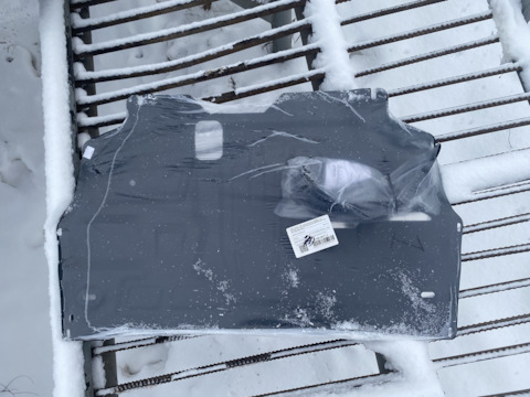

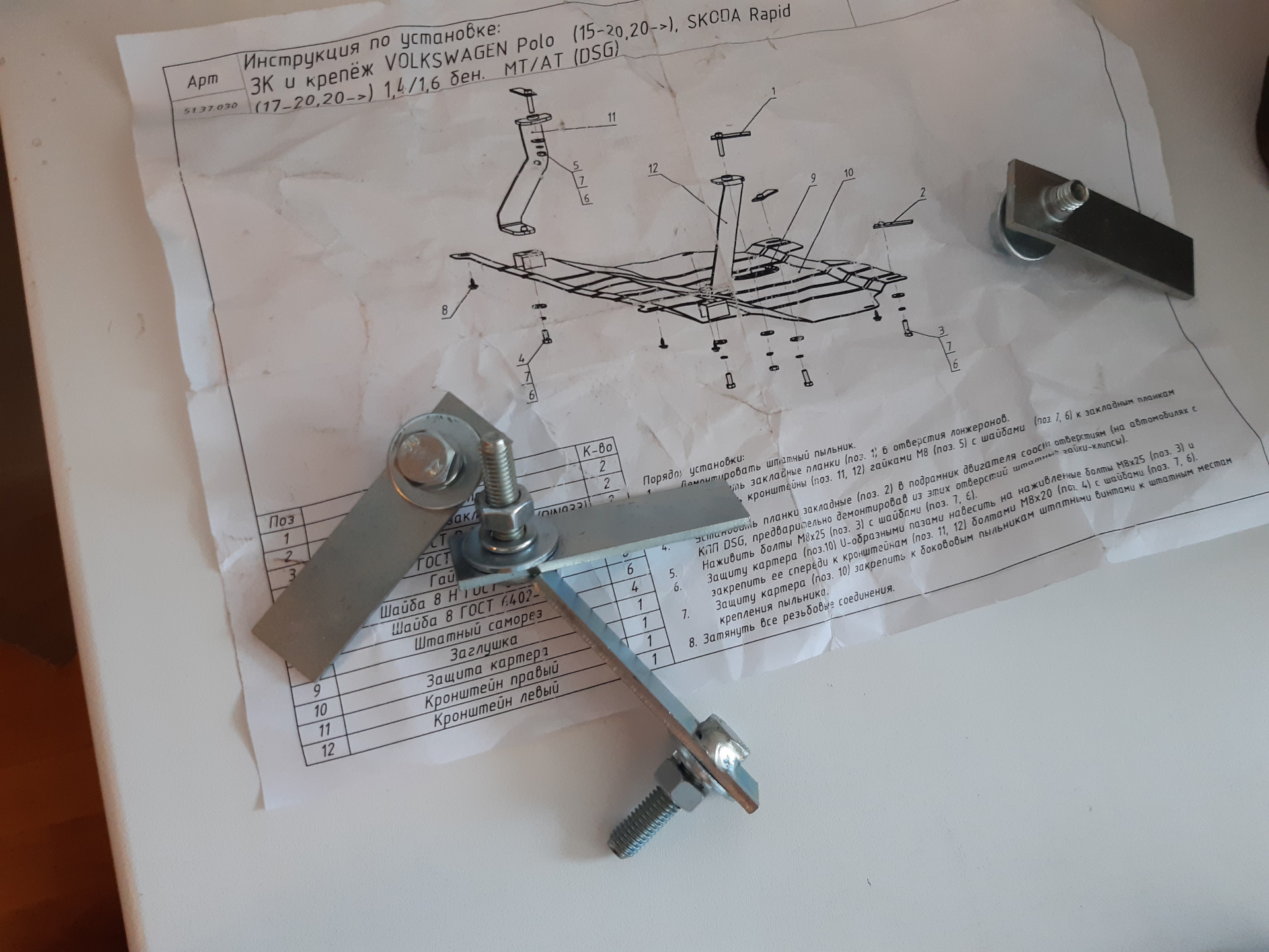

Точно такую же защиту я отверг сразу. Порывшись в интернете, в тч и на сайте, где для калины брал защиту, нашел уже другой интернет-магазин akses-avto.ru. Изначально хотел, чтобы защита была подлиннее и защищала слабую рамку радиатора, поэтому заказал Alfeco ALF.26.24 st. Но мне менеджер из интернет-магазина сказал что есть подешевле вариант. Я сначала не согласился из-за рамки радиатора, но менеджер пояснил что на фото лишь кажется, что она закроет рамку. А подешевле и получше NLZ51.37.030. А лучше она тем что у нее не только под пробку есть отверстие, но и квадрат под масляный фильтр. В то же время нет отверстия перед картером акпп, через которое и прошибало картер. И еще сказали что вообще отдают со скидкой за смешные деньги, если по предоплате. Но я и так всегда по предоплате все покупаю в интернете))

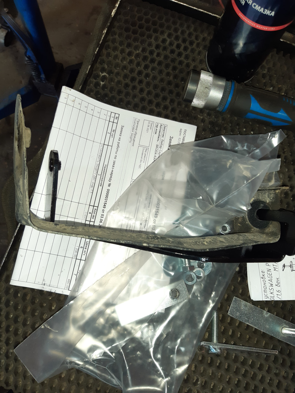

Через неделю защита за 2650р была в СДЭКе, где я еще заплатил 479р за доставку. Не имея подъемника в распоряжении, прикручивать ее сам я даже и не пытался, а заехал к тем же, у кого делал сход-развал. Когда меняли защиту, решил все посмотреть и заметил несколько интересных моментов. Сразу увидел, что не так уж и сильно погнут поддон АКПП, как мне расписали, не зря я не стал в панике его менять. А вот левая задняя точка крепления этим похвастаться не могла, она так была замята, что ее отдельно от остальной защиты открутили. Также перед установкой сравнили толщину старой и новой защиты. У новой защиты 2 мм против 1,5 старой. А вот стержни (из-за изгиба которых и трет подкрылок о колесо) у новой защиты и вовсе 3 мм против тех же хиленьких 1,5 мм. Такие трехмиллиметровые уж точно будут покрепче. Но нашелся и отрицательный момент: у защиты NLZ болты на 8 мм против 10 мм прежней. Поэтому к процессу установки мастер подошел творчески: болты и закладные прямоугольные гайки "к кузову" оставили старые, на 10 мм. А вот два болта, которые сцепляют стержень и защиту, пришлось поставить из нового комплекта, так как на стержнях приварные гайки на 8 мм, которые без болгарки не уберешь. А за работу взяли 480р.

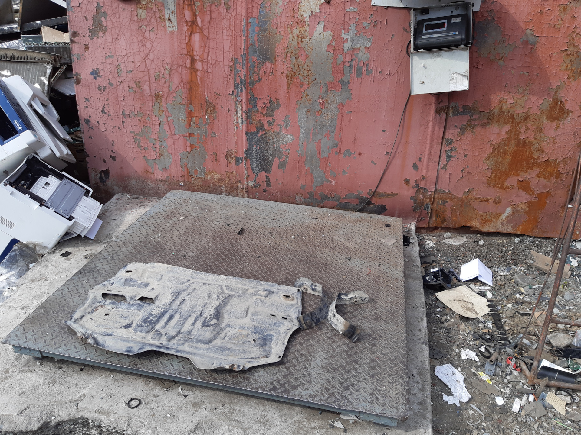

Старую защиту я выбрасывать не стал, как это в 2016-м сделал с калиновской, а сдал в пункт металлолома, куда кое-чего вывез из гаража родственников. Защиту вместе со старыми стержнями взвесили на 7 кг, или 133 рубля, тем самым отбил часть затрат. Итоговая сумма составляет: 2650+479+480-133=3476р И теперь Шкода защищена надежной защитой, которая еще и не мешается при замене масла. А я думал, что это исправить невозможно))

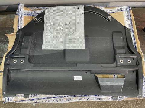

Мне машина без защиты досталась, потом оригинальную композитную брал у dmitrytverskoy с доставкой. Масло в июле планирую менять между то2 и то3 на 8-9к пробега, тогда точнее скажу :)
композитная по мне так говно, даже полноценно металлическая, но тонкая и то пропускает удары.
А по поводу замены масла 8-9 тысяч я этого не понимаю, машина нормально выдерживает 15 тысяч. Ну если разве что это как развлечение сливать-заливать
Композит покрепче жестянки так-то
Я не в теме… я думал это смесь пластика и металла
Я тоже так когда-то думал ))

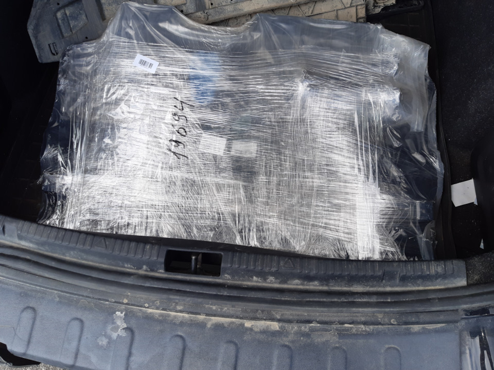

На самом деле, пока отправлял защиты — частенько перевозчики возникали что нет никакой упаковки, и сразу приговаривали груз. На деле — лишь единожды они умудрились испортить лист, и то откололось лишь выступающее ушко под саморез )
Как понять нет упаковки? Не могут в пленку замотать?
Ну была плёнка, и после инцидента я стал добавлять картонные прокладки по краям. А они чуть ли не запаллечивать порывались ))

Эмм, у dmitrytverskoy с доставкой оригинальная вышла 3,3к, установка своими силами, может, как-нибудь осилю пост. У ОД при замене масла снятие/установка ориг. защиты, вроде, не оплачивается отдельно при замене масла, но это не точно :)

А получится ли открутить фильтр через такое маленькое окошко?
Судя по тому, как поток достаточно тёплого ещё масла может ливнуть как угодно, то есть сомнение оправдают ли себя эти технологические отверстия))
оправдают, они большие
специально просунул руку в этот квадрат, пролезает без вопросов. Может на фото кажется что он мелкий
У меня сомнения именно в возможности открутить фильтр. Впрочем, практика покажет, насколько оно удобно или не удобно.
за фильтр цепляешься свободно, без стеснения
В общем, если сам будешь менять — запили пост, расскажи как получилось — интересно.
ну сам я точно не буду менять. Но я еще раз повторю — сам я полноценно просунул руку через этот квадрат и она без стеснения доходит до фильтра
Dimarero
www.drive2.ru/l/612371902651974854/ — как ты и просил, скидываю запись. Поменяли в Уникум-моторс без снятия, то есть все нормально с размерами этих отверстий
