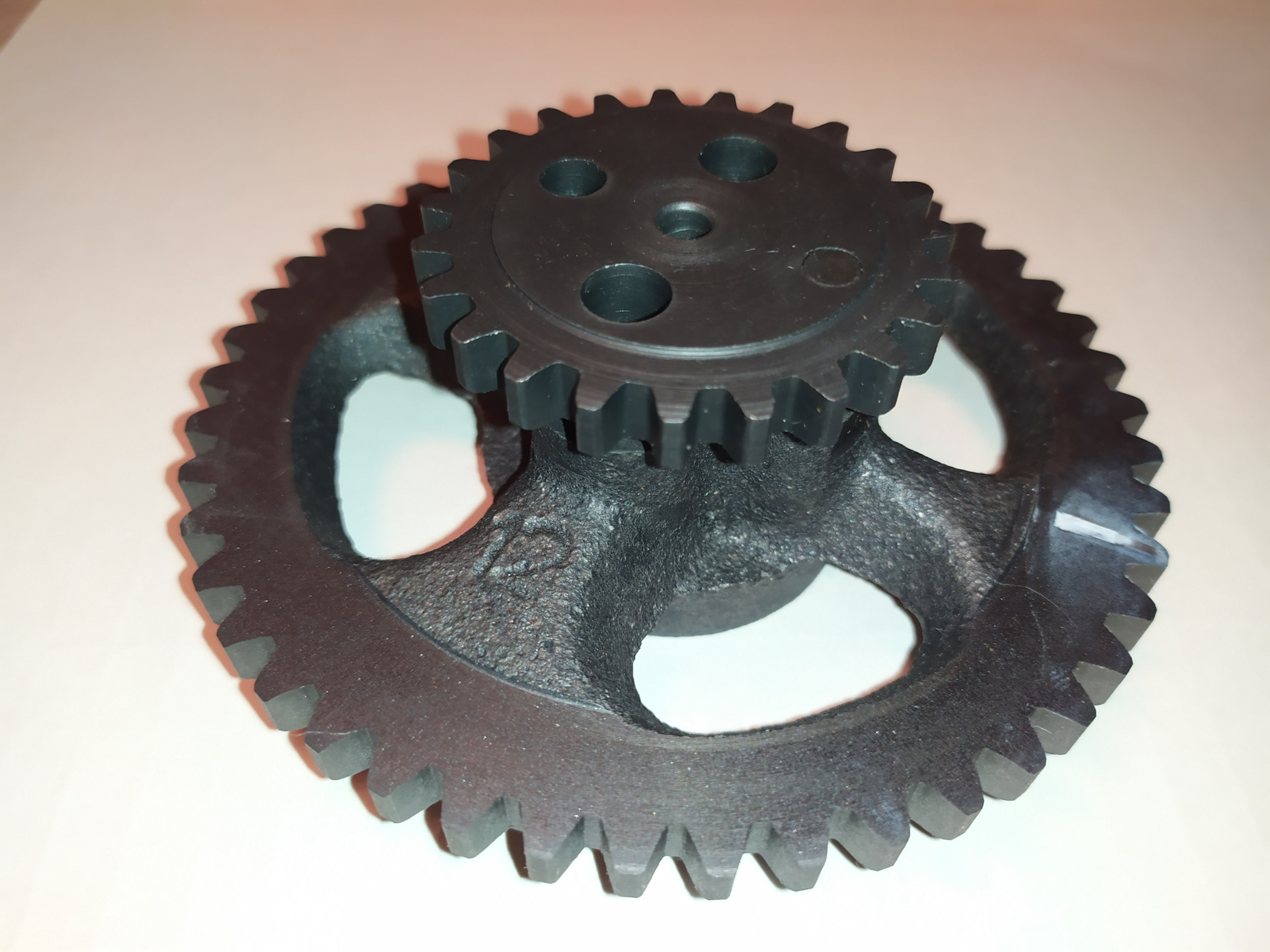

Запчасти на фото: 040600467000000, 4061006100
На спинках цепей присутствуют следы механической обработки и если их сравнивать с ранними цепями даже по фото которые присутствуют в сети, то разница ощутима. Башмаки пилить не должны с правильными гидронатяжителями.

Гидронатяжители с комплекта не ставь. Лучше Ину верни. Они самые надежные Дольше башмаки проживут
Если ещё не закончил ремонт, обязательно замени цепи. На фото отлично видно, что цепи будут работать как напильник по башмакам.
отверстия в шестернях распредов такие-же большие? на плюс-минус три градуса?
Какие должны быть?
вообще, никаких по-моему.
на иномарках почему-то нет почти, а тут впервые столкнулся таким охеренным зазором
Я так и не понял про, что Вы имеете ввиду…
и правда. чото я затупил :)
вот моя мысль более наглядно
www.drive2.ru/l/559493914571049293/
