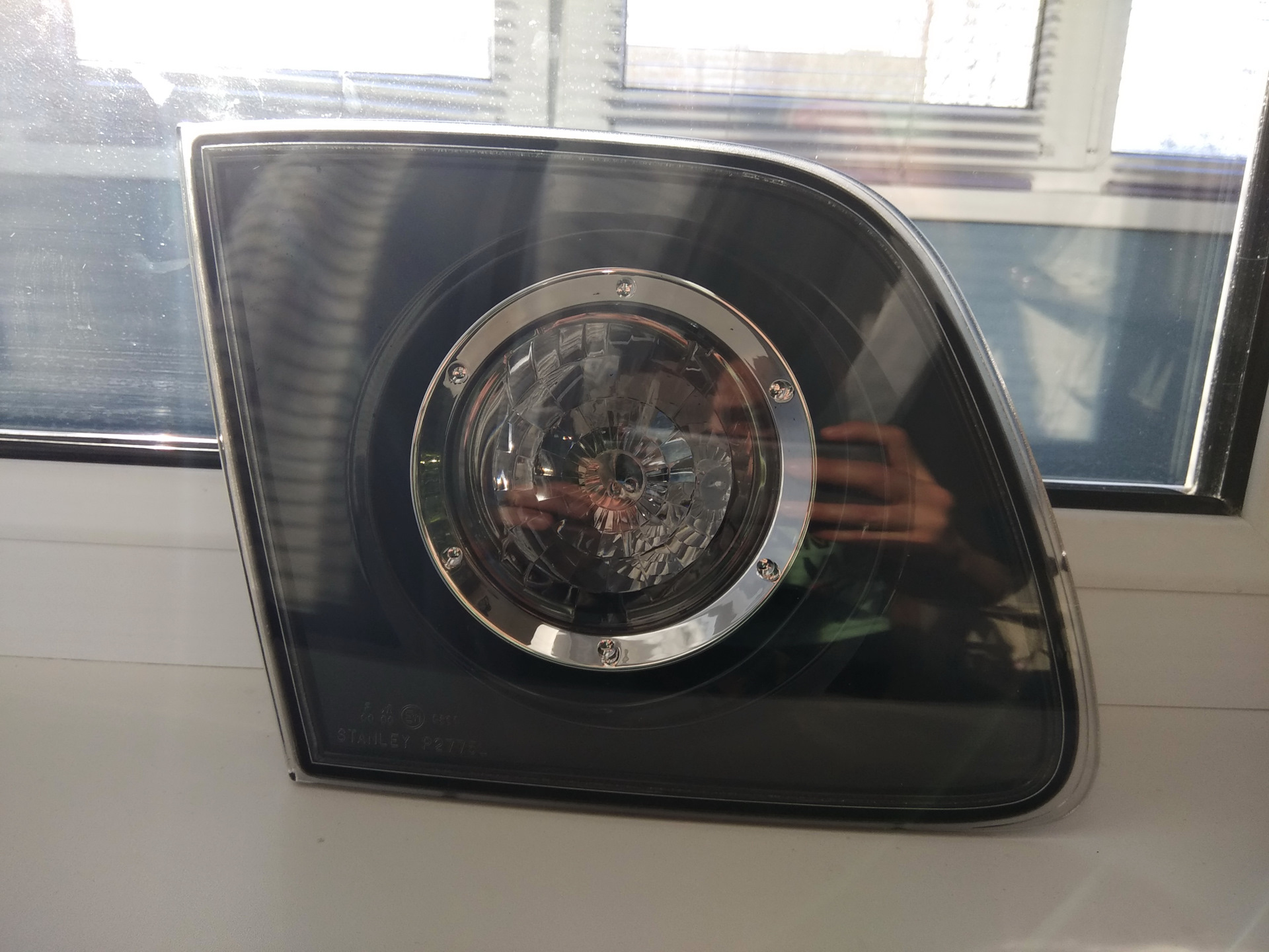

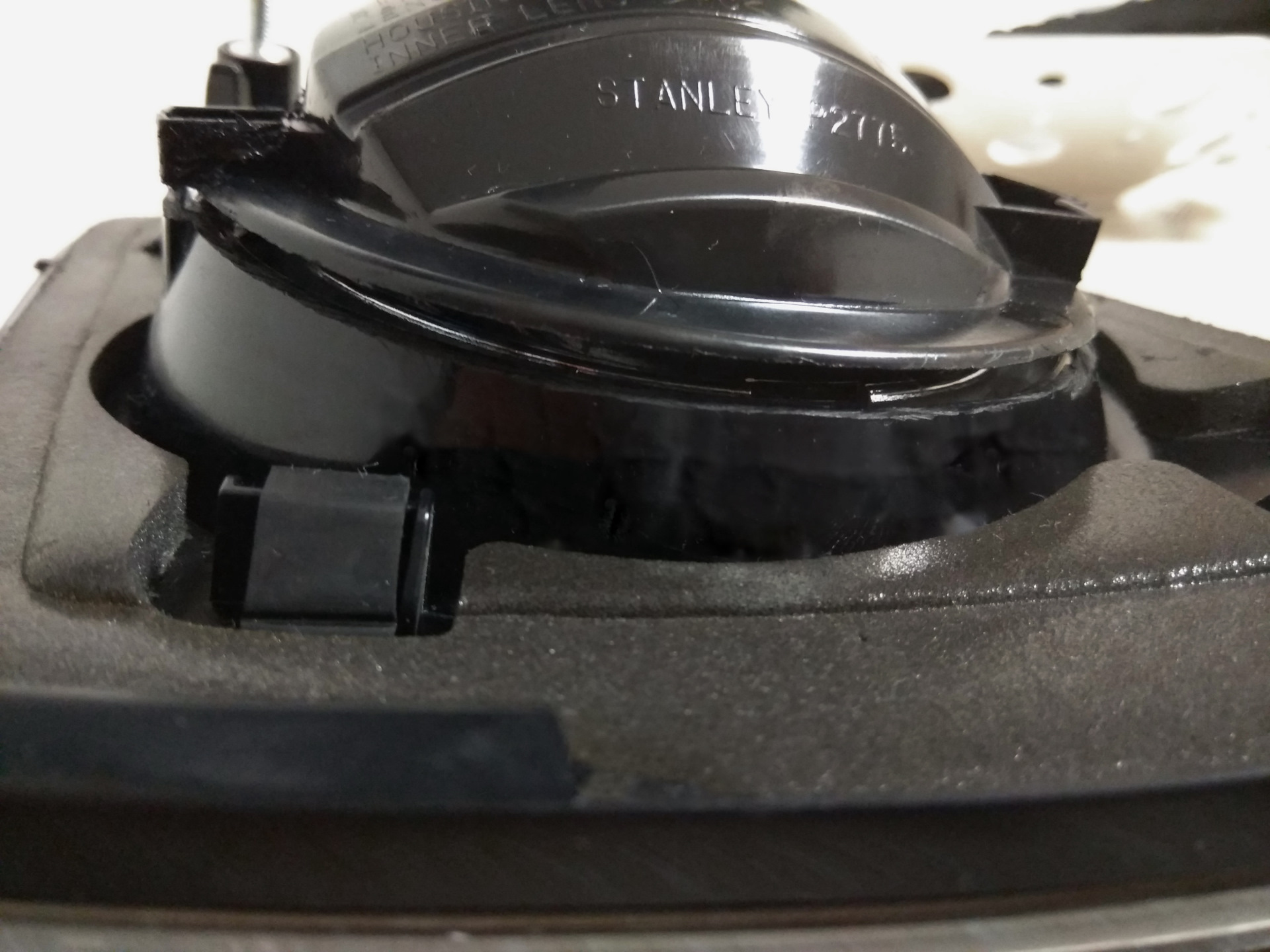

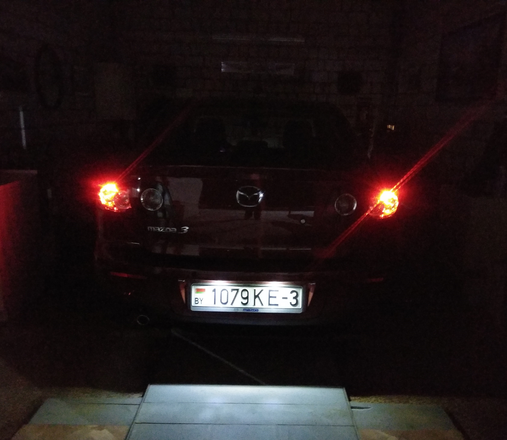

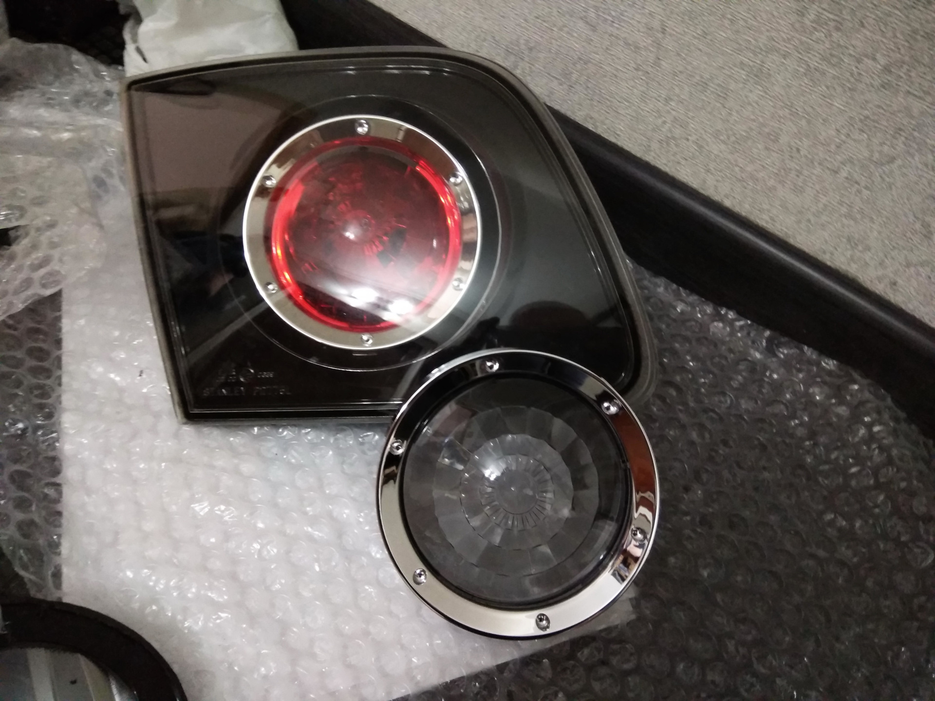

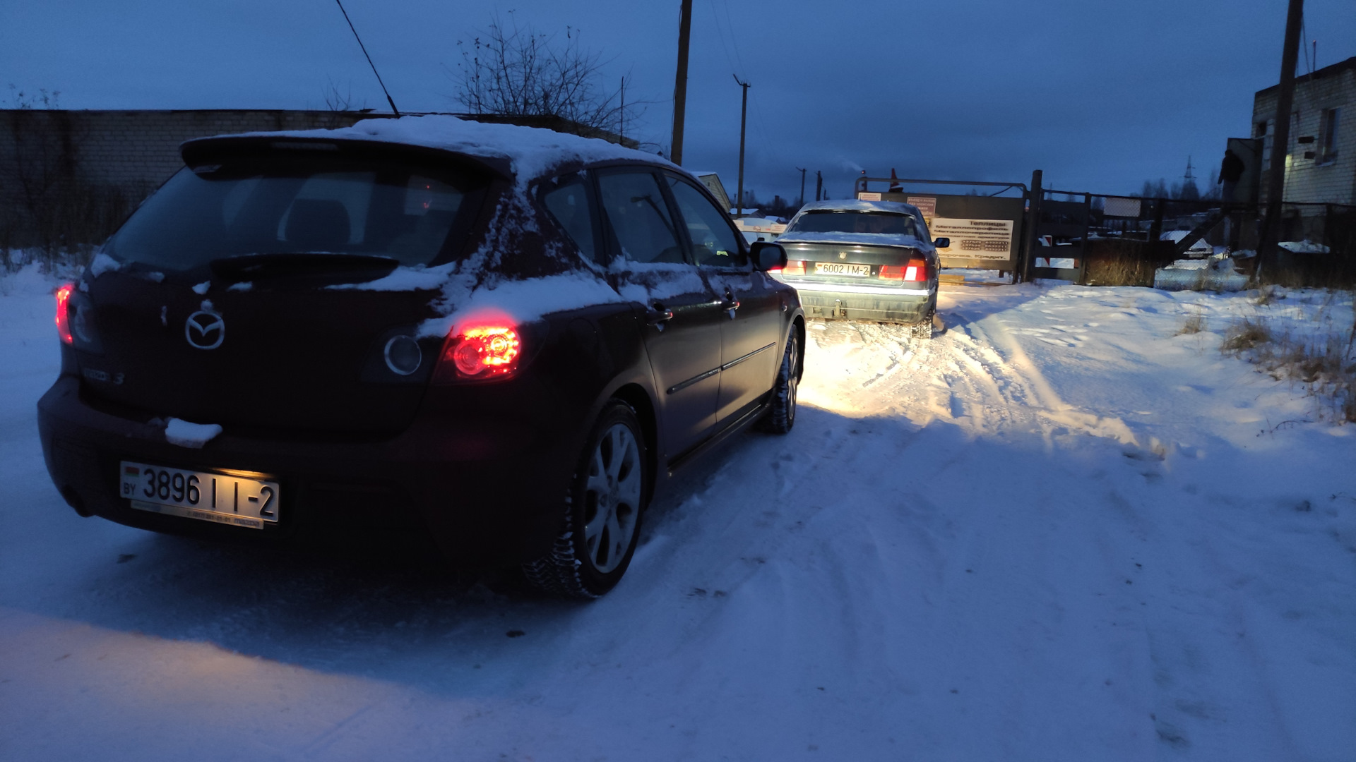

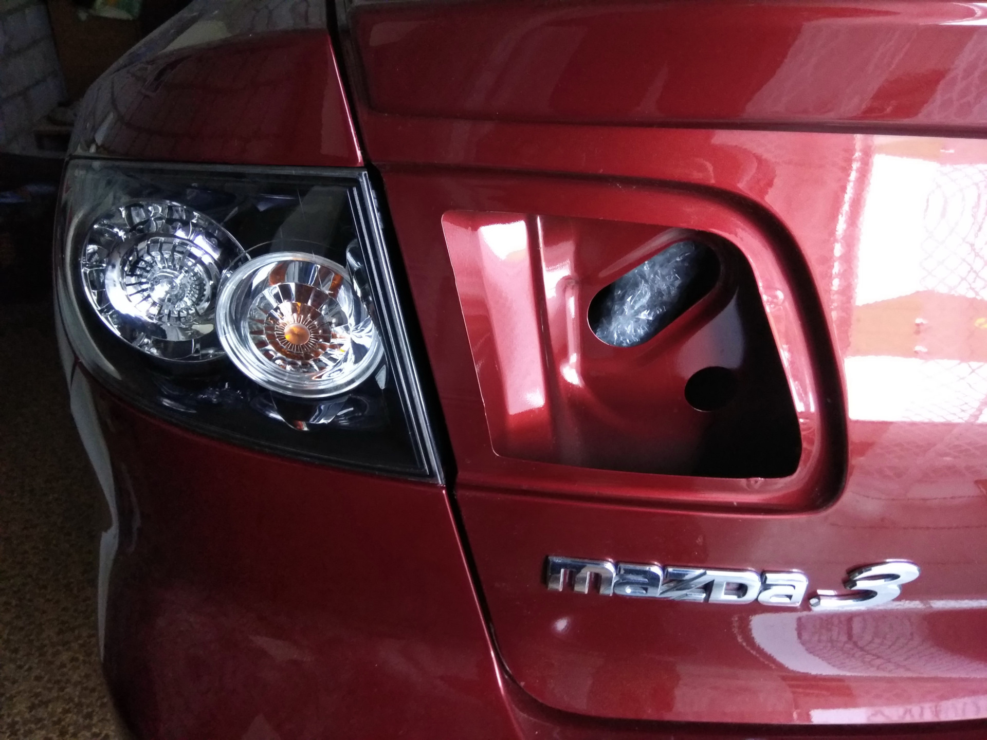

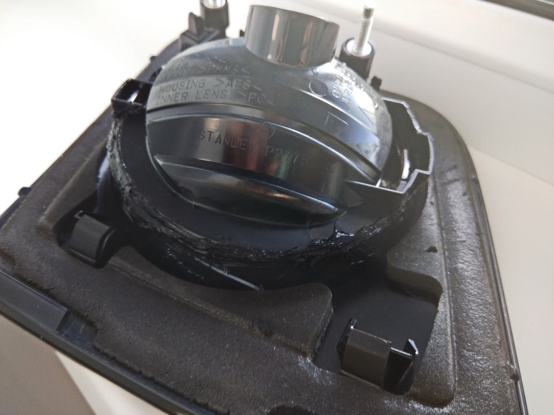

И снова задняя оптика! После замены заднего левого фонаря, как и у многих, у меня уже давно возникла мысль о симметрии, еще до замены… плюс подключить дополнительный задний ход. И вот был найден и соответственно куплен задний оригинальный фонарь крышки багажника STANLEY P2775L. Совершенно случайно я наткнулся на объявление о продаже оригинальных фонарей крышки с праворульной Axela седан. Откуда у человека они в наших краях я хз … Да и цена смешная…, но состояние правда далеко не очень. По этой причине, посмотрев другие бортовики по данному вопросу, путем «медицинского» вскрытия я поменял внутрянку. Процесс конечно скрупулёзный и не спеша, аккуратно все было сделано, резал пилкой по металлу, заклеил стекольным герметиком и установлено на авто. Результатам доволен, как говориться выдавил прыщ, только с отражателем чутка затупил, свой поставил, ну да ладно… Параллельно плюсовым запитал задний ход. Всем удачных поделок!

А с туманкой придумал что-нибудь? Или вообще без нее будешь? Тоже хочу сделать симметрию, но тех осмотр не пройдешь без нее.
Туманку провод обрезал и всё… Как показывает практика, мне она не нужна… По поводу тех. осмотра не думаю, что это сильно повлияет на прохождение, во всяком случае надеюсь.
Я тоже никогда не пользуют задней ПТФ, но на тех осмотре не пропустят без нее. у меня перегорела одна лампочка в подномернике и уже завернули, сказали исправлять. При чем проходил на одной из самых лояльных станциях города.
Хм… Не знаю, пока ещё там не был, весной поеду, ты же знаешь у нас в РБ только сейчас отвязали транспортный налог…
Да, знаю, я месяц назад проходил, когда за него начали конкретно дрючить
YAKIM-MELANDRI
Но у них дикий наплыв людей и они реально стали дикие. Докапываются до каждой мелочи
А они знают так досканально каждый автомобиль, что и как по заводу стоит?
Думаю, что каждый прям не знают, но такие вещи как задние птф идут у всех и так не пропустят. А тоже хотел сделать симметрично задний ход, но хз как это обставить, чтобы можно было пройти
Тогда тот, который у меня остался сделаю красным и в случае чего поменяю на время прохождения тех. осмотра, а потом назад снова…
Так в белый плафон поставь красный светодиод и будет всё норм. А если так принципиально нужен двойной задний ход — то и тут можно остаться в рамках дозволенного: поменяй стрекозу переключения света на американскую, у неё только включение передней туманки, и никто не доколебается.
Если только красный диод, стрекоза не вариант вообще, слишком уж.
YAKIM-MELANDRI
Можно поставить двухрежимную лампу и все будет без проблем.
Это идея…
Отличная. У меня так установлено сейчас
MaximusVWB
Техосмотр прошёл без проблем
Они даже не смотрели, что ее вообще нет?
Совершенно верно, только габариты, стопы и задний ход сзади смотрели
