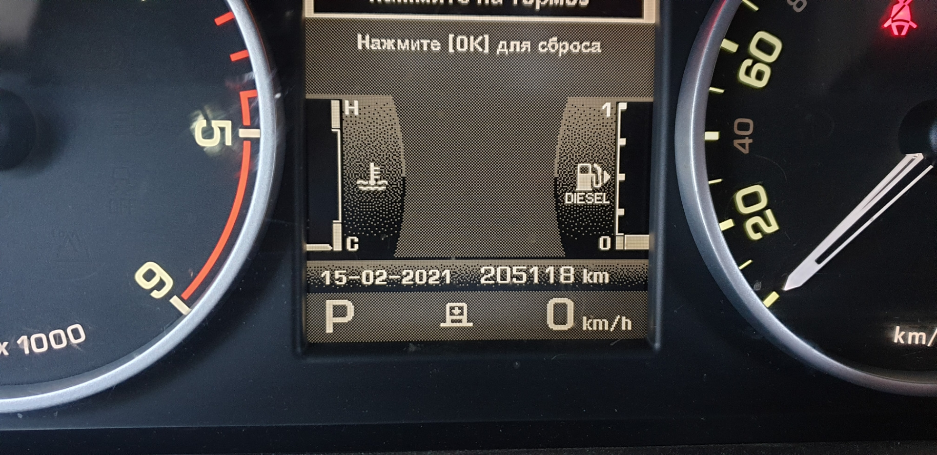

Сапожник и без сапог.
Прошивка панели старая до сих пор :)
Да, совершенно верно…вначале много раз собирался, а потом подумал: "У меня же 'черная' на второй Четвёрке"…решил пока оставить "светлый раритет"…

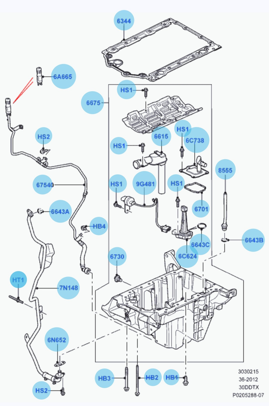

Самое простое — разобрать мотор (рано или поздно приходится) и самому промерить, сколько можно залить в картер 306го до гидродемпфера… у меня получилось чуть меньше 7л, рекомендовать всем заливать "нештатное" количество масла конечно же я не имею права. То что у "Дедов" вышло ~ 6.5, меня "укрепляет в возможных заблуждениях", там точно измерить уровень не так просто…
По факту — во все три 306х лью 7, остальным не рекомендую, т.к. 2 года ещё не тот срок для окончательных выводов, хоть и на 3 машинах…
Пис.Сос.: теперь хотя бы никто не отрицает недостаточное количество объёма на этих моторах для "русских условий"…да и не только для русских — на Д5 наконец-то внедрили масляный радиатор, в своё время разобрав 276й (с намотанными вкладышами) было желание самостоятельно Его "приколхозить". 🙄

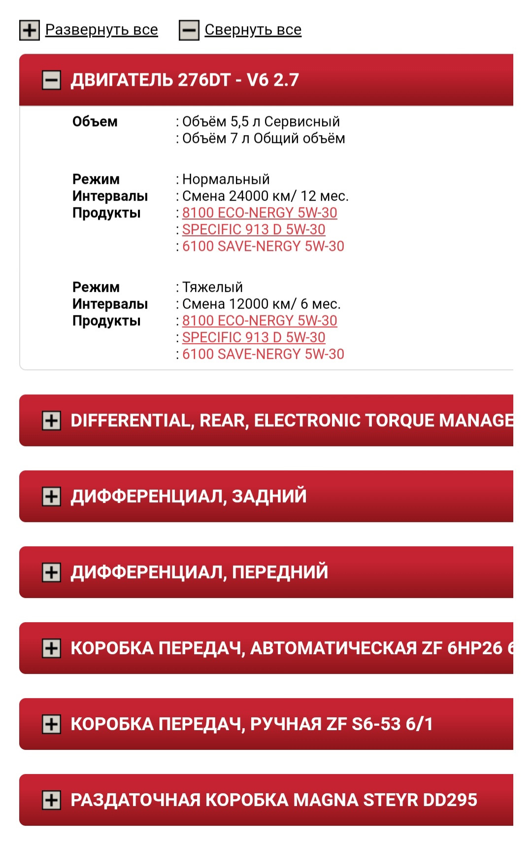

Из мануала по 276у…полный объём
У меня 3.0, но тоже ХЗ куда влезло 9л.

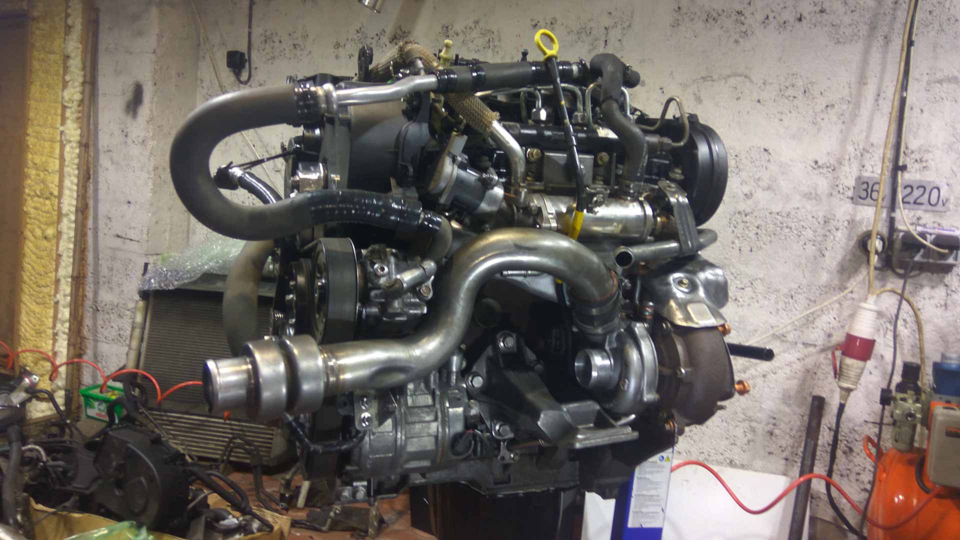

Так я и сам снять видос могу (даже в "разрезе") — вот "красота" ещё на стапеле 😄
