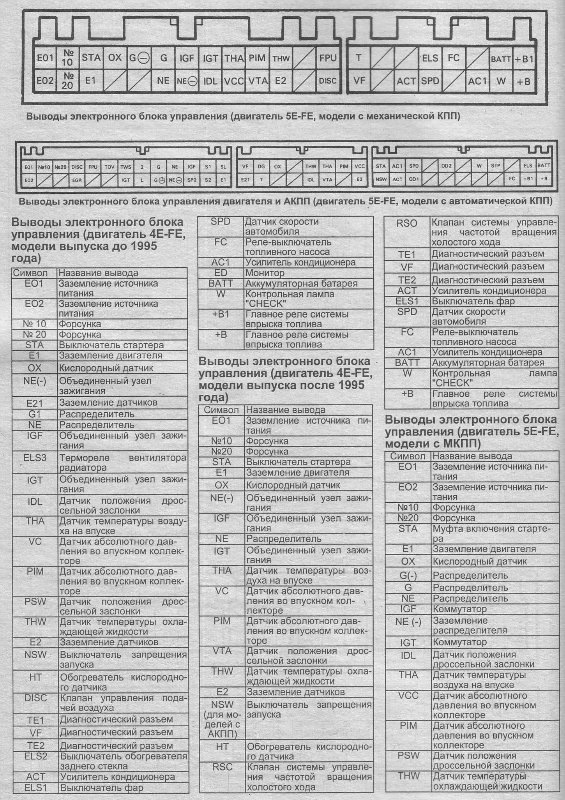

Резюмируя запись для потомков, ниже в записи описано, что я нового можно тут узнать:
— как настройка ДПДЗ на 4e-fe влияет на холостой ход
— почему-то волнующий многих вопрос, что же это так навязчиво щёлкает под капотом
— визуализация работы регулятора холостого хода 4e-fe
— какие контакты ЭБУ задействованы в системе повышения холостых оборотов на 4e-fe

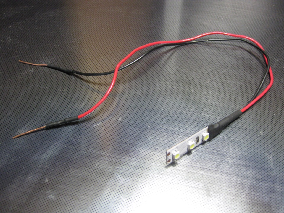

Вот такой светодиодный "пробник" я спаял себе для индикации наличия напряжения. Дополнительным бонусом было то, что даже высокочастотный ШИМ-сигнал он покажет — скважность будет напрямую влиять на яркость. Как оказалось, частота ШИМ там низкая и заметна глазу — еще лучше!
Важное примечание: если кому захочется повторять мой опыт с "пробником", рекомендую использовать исключительно светодиоды. Судя по опыту, подключение, к примеру, 5-ваттной лампы (как для габаритов), потребляемым током выжигает выходную цепь (на ум приходит, что сгорает какой-то полевик) блока управления, отвечающую за клапан, и ЭБУ теряет возможность убирать минус с клапана — он будет открыт всегда, хотя точно я деталей не знаю — в любом случае ничего хорошего. Придётся ремонтировать или менять ЭБУ.

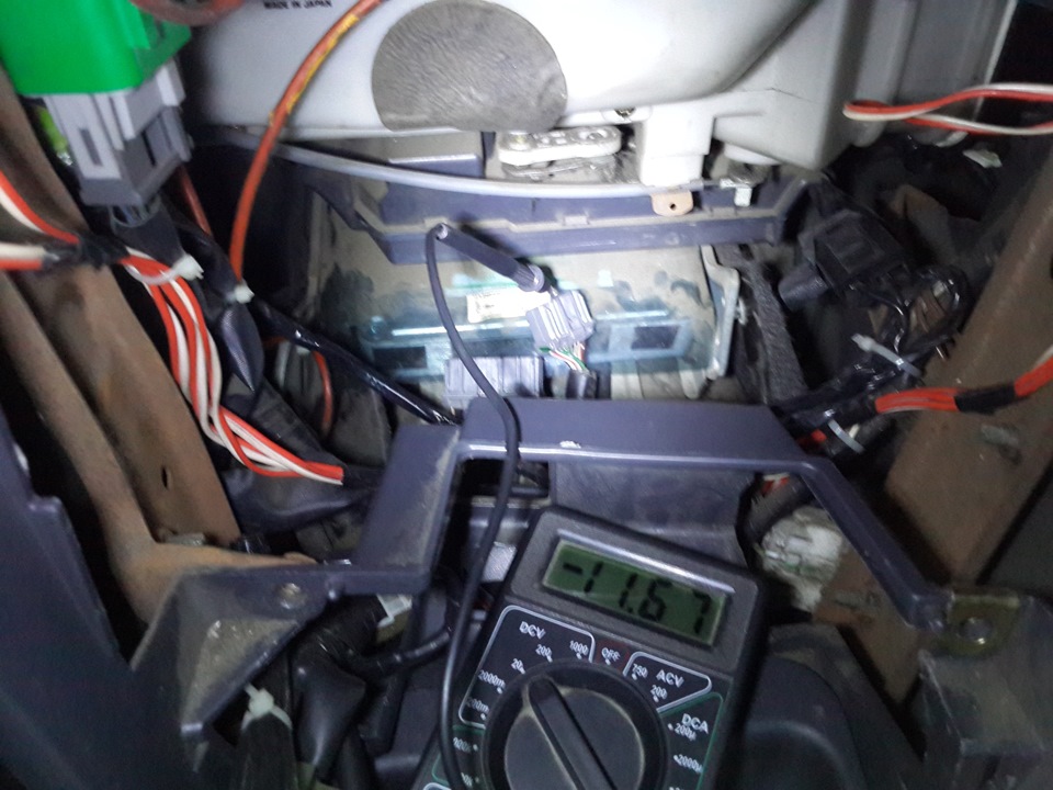

И тут я, повесив его на контакт DISC, управляющий регулятором холостого хода, увидел, что ЭБУ прекрасно выдает сигналы на регулятор при запуске двигателя (видимо, для облегчения запуска) — "пробник" некоторое время моргает, но после — никакой реакции на включение и выключение потребителей, хотя я и это проверил — на контактах ELS1, ELS2 и ELS3 появляются соответствующие напряжения при включении обдува печки, габаритов и обогрева заднего стекла, значит все входные сигналы на ЭБУ идут нормально. С другими двигателями эти сигналы идут на диод ELS (а с него на ЭБУ), который мог бы быть виновником, если бы сдох, но меня радует, что на 4E-FE его нет.
Потом я полез в ЭБУ изучать, что же в нём сгорело, раз он игнорирует эти сигналы, прозвонил диоды, дорожки, но ничего подозрительного не нашел — все девственно. Я уже начинал верить в магию. Но только после этого меня наконец осенило — наверное, есть еще какой-то сигнал, который "разрешает" переход блока управления в режим холостого хода и логично, что если его нет, электроника думает, что педаль газа нажата и даже не занимается холостым ходом.

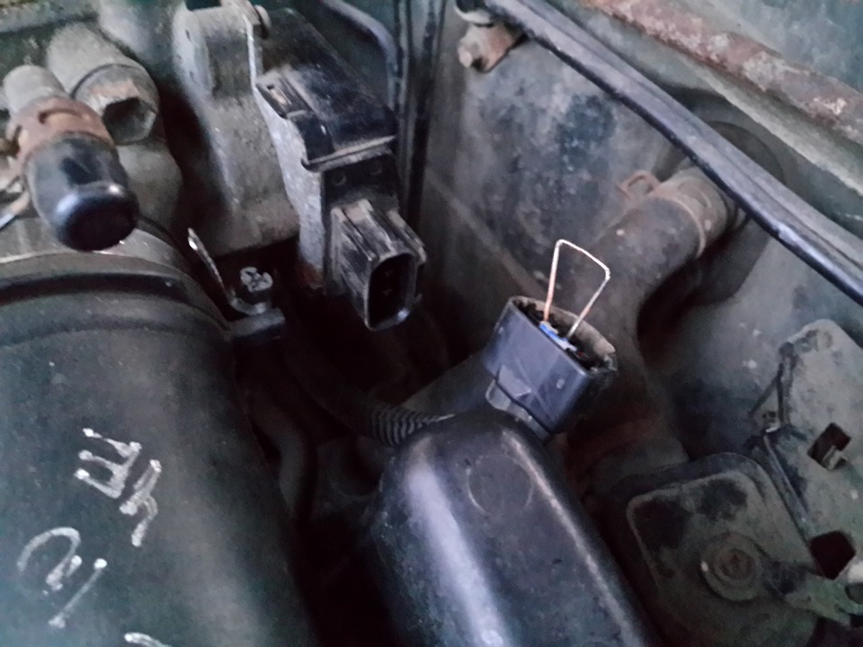

И только после этого я полез по книжке изучать схемы и пришел к тому, что надо прозванивать проводимость контактов IDL—E2 на датчике положения дроссельной заслонки (на втором поколении 4E-FE с трехконтактным датчиком это 2 нижних контакта). И тут я уже не удивился, увидев сопротивление бесконечность при полностью закрытой заслонке. Вот где собака была зарыта!
Вставил "пробник" вместо регулятора холостого хода для наглядности и начал эксперименты, замыкая контакты разъема ДПДЗ.
Вытаскиваем скрепку — нет моргания (следовательно, клапан не работает), вставляем — есть (клапан, соответственно, открывается). Я был практически счастлив. Честно.
Дальше была печаль — верхний винт регулировки ДПДЗ я открутил с помощью WD-40 и какой-то матери, а нижний не только был закисший, но и уже до меня слизан вообще в ноль О_о, так что его я не смог и силой плоскогубцами даже сдвинуть. Это отложим на потом, как будет возможность. Исправлено.
А сейчас пришлось прибегать к варварству, за что мне не стыдно — стыдно должно быть предыдущим хозяевам! Варварство — это коррекция положения ДПДЗ постукиванием по его корпусу с целью сдвига даже с учетом не открученного одного из регулировочных винтов.
Варварство помогло — я несколькими итерациями нашел положение ДПДЗ, при котором он четко дает сигнал IDL при закрытой заслонке и снимает его при лёгком открытии заслонки. В книжке, кстати, есть указания, как настраивать этот датчик правильно — на случай, если что-то не получится, как у меня.

Я подключил лампочку к обоим контактам, которые идут на клапан, ноль эмоций! Проверил каждый контакт отдельно, на один идёт 12в+ на второй 8в+ переменно…
боюсь, не в курсе, что это значит. если мне память не отвечает, блок управления переключает землю, а плюс постоянный. если вместо земли 8 вольт, значит что-то пошло не так. если вместо земли там 8 вольт, то либо что-то коротит на этот провод, либо погорели цепи клапана в блоке управления. боюсь, тут я могу только констатировать, что 8 вольт это плохо, но не имею понятия, что не так.
Спасибо за ответ!
Здравствуйте! Подскажи пожалуйста, как ты прозванивал контакт DISC?
прозванивал просто. воткнул в контакт под капотом кусок двухметрового провода и протянул в салон. затем, проверял, звонится ли он на соответствующий контакт колодки блока управления двигателем
