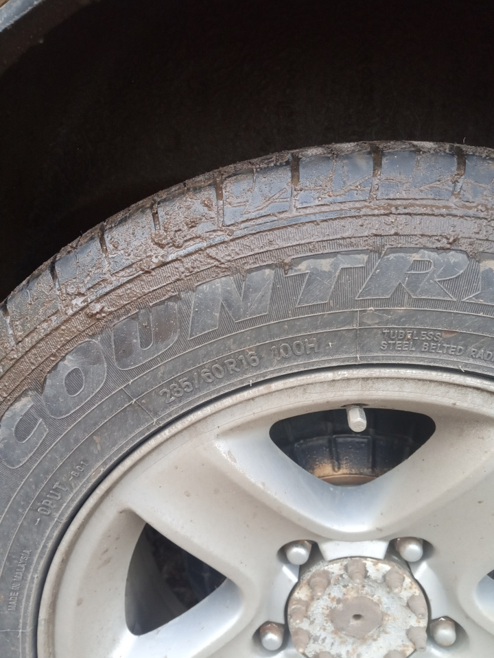

Какой размер резины стоит не подскажите? Себе на заднеприводный тоже хочу резину грязевую поставить, чтоб проходимость получше была.
Cordiant Off Road 215/65 R16 102Q

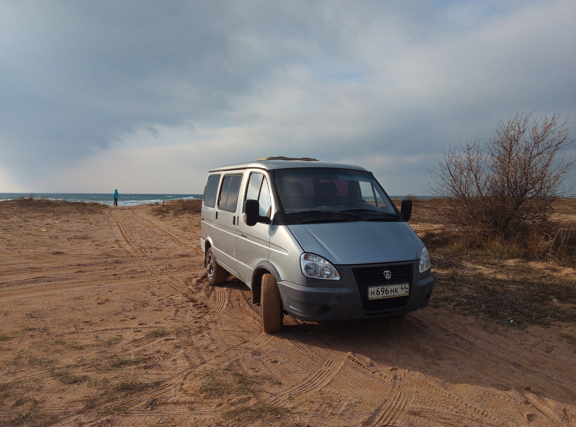

Оффроуд? на этом?
да, на этом, калечить шоссейку об камни с последующими шишками не очень хочется, да и в планах перевести на 4везде
ездил в грязь?)))
я на офф-роад резине совался, морда оп и все
если груженная жопа то хоть как -то едет
но морда постоянно проваливается во всякие ямки((
Три делики с лёгкой жопой научили, но тут лёгкая ещё больше. 😭 Сейчас 100 кг гравия хоть как то по снегу помогают соваться. По этому баллон гбо, полка-лежак будут в тему 😄

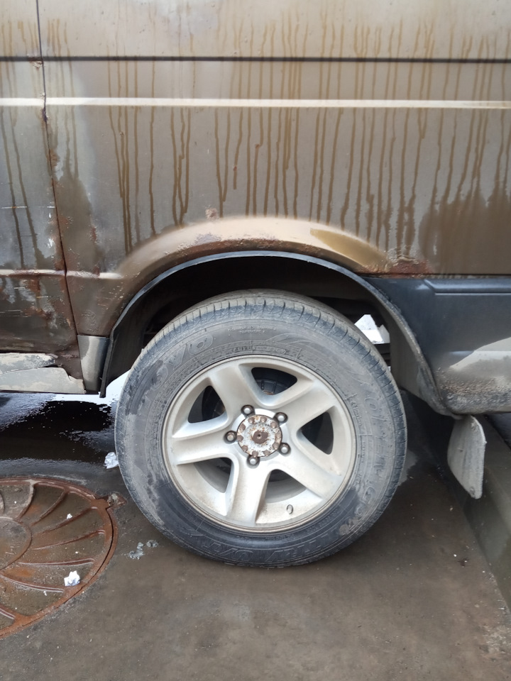

Как по мне, низковато перед стоит
gavr123rus
Почём пружины, сколько рисок на нижнем витке? У меня вот пружины стоят от "догонялки" — на нижнем витке не просто риска, а "Х" (икс) высечен и никак не проседает, хотя гружу то щебень, то лес, то воду, то кирпичи…
у тебя тоже от некста стоят пружины?
Я если честно хз от чего, я думал от "догонялки". Надо замерить толщину витка и посчитать их кол-во.
просто Х ставятся на некстовской пружине, Х-эвотеч, ХХ-камминс. замерь если не затруднит, есть фото как сидит на них?
Кто сидит? В смысле, как стоит весь кузов относительно дорожного покрытия? Если надо, сделаю
да, именно.

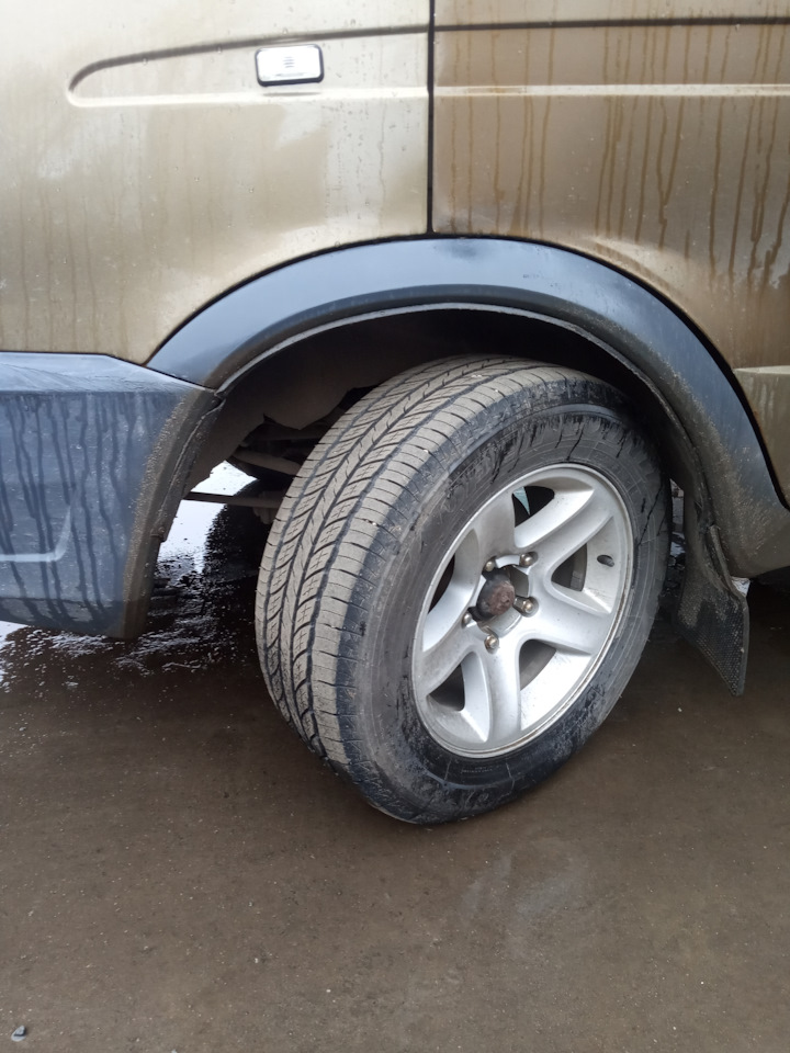

Общая
skvorchik
да, именно.
Перед
охренеть джип
👍🏻 Зато 1,5 куба валëжника смело тащит и не страшны бордюры какими бы высокими они не были
Перед
🤔 Считаешь нужно чуть опустить у меня? И от кого у тебя диски, Suzuki?
ну по поводу опускания каждому свои фломастеры нравятся, а диски у меня от Suzuki Escudo- Vitara

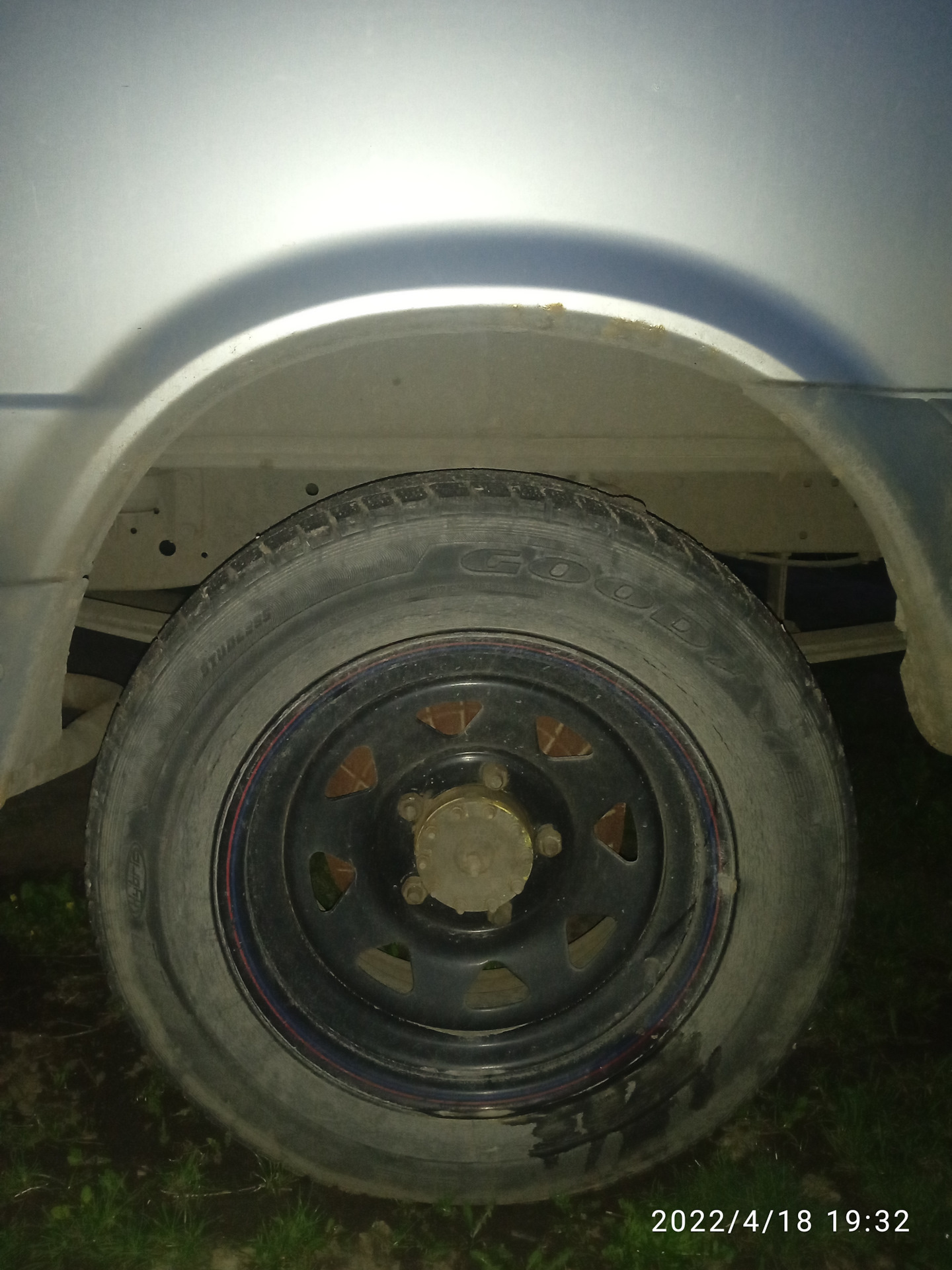

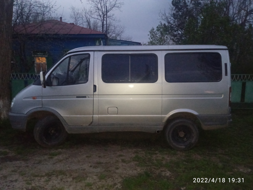

Зад
Зад
Не видно типоразмер шин. Сколько листов и какие можешь фотку дать и кронштейны рессор (есть для 4×4, а есть для "простых")?
Два листа рессор, задний кронштейн не преревернутый, все по стандарту.
Я вот смотрю на резину твою и свою… Визуально такое впечатление, что твоя выше моей.
Не перевëрнутый это в каком смысле?
задний кронштейн рессоры у всех газелеобразных одинаков, стоит сайлентблоком вверх, у 4х4 он просто перевернут, и стоит саллентблоком вниз.
