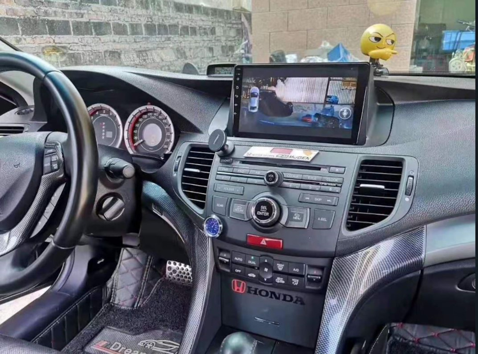

Дальше начал определять для себя необходимый минимум функций, которые мне нужны в авто: навигатор (яндекс навигатор), который может работать параллельно с ШГУ и при этом тоже говорить, работа камер заднего хода (с динамическими линиями) и на 10 сек переключение на переднюю и громкая связь, которая умеет отключать все остальные звуки при разговоре, кроме самого разговора, управление всего этого с кнопок руля и ШГУ, голосовое управление. С теми двумя вариантами это все можно сделать, но купить такую маленькую часть функций за 500 долларов я явно не готов. Снова поразмышляв я прикупил рамку от ШГУ с навигацией, сняв с нее стекло (дырки в нижней части придется заделывать)
размеры рамки позволяют поместить, как в родную ГУ в 7 дюймов или с колхозом в 8" вот такую со slim корпусом.
подобная магнитола без всяких рамок и соединительной косы и CanBus обойдется мне примерно в 230-250$, остальное прикуплю и сделаю сам.

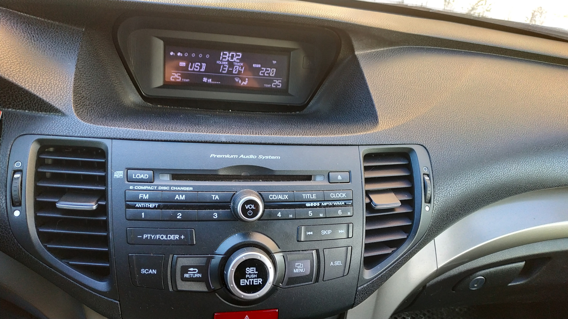

1. Чтоб не внедрять монохромный экран в нижний бардачок центральной консоли хочу поменять свое ШГУ на вот такое
так вот вопрос к затокам: лучше или хуже это ГУ по звуку или все одинаково?
2. Если ли центральный канал в моей комплектации авто или в верхней части торпедо просто место под него

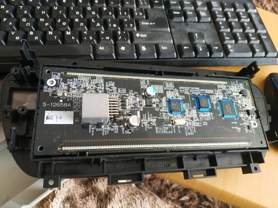

3. Можно ли снять монохромный дисплей не снимая смой магнитолы? Мне это нужно для предварительных расчетов и примерок. Я пытался ковырять ее специальным пластмассовым инструментом, но так и не смог снять.
4. Разъём USB, который у меня имеется он штатный или это доработка и куда он втыкивается в ГУ
5. Есть ли на той магнитоле (с дисплеем и джойстиком), что я хочу установить код для включения после сброса питания, как на моей родной и, если есть как его узнать?
7. Где найти принципиальную электрическую схему авто и его ГУ в частности?

Я бы сразу примерил, физически получится новую slim магнитолу установить вместо монохрома, т.к. места там катострофически мало.
Успехов в реализации задумки!
А снять его легко, потянув верхний козырёк на себя и вниз. Если ранее не снимался, сидит плотно на двухстороннем скотче.
Если будет новая голова, код не потребуется. Узнать его можно позвонив дилеру и сказав вин.

А как вставить монохромный дисплей в нижний бокс? Он ведь больше по размерам! Я стал понимать, что замена ШГУ на ШГУ от Акуры это наверное лишнее и просто надо сохранить монохромный дисплей…
Посмотри у меня в бж как сделано, нужна нави от европы, с Япа как у тебя не катит, usb этот штатный
Здесь есть человека 3 как минимум, кто сопрягал андроид с ШГУ. Передний динамик (под лобовым стеклом который) у меня например работал, но мне его подключили на андроид через какой-то блок, который работает как штатный пока на него не поступит сигнал (например голосовая подсказка с Нави), также была возможность подключения отдельно динамика к андроид не врезаясь в штатную проводку, но я остановился на 1 варианте. Бытует мнение, что звук на Вашем ШГУ (с доп. экраном которое) должен быть лучше, но сам не проверял, меня ШГУ полностью устраивает. И ещё часы у Вас не будут работать т.к. сигнал с ГПС антенны идёт в штатный ДВД-нави, а уже из него на ШГУ. Будете в 24.00 накидывать клеммы на аккум. (было такое на 7 аккорде)

Монитор просто на себя дергай он на защелках
Усб втыкается в белый разъем

Так ведь не подцепиться за него!
За верх можно
За низ тоже можно

В низу пластик мягкий, через него отжимать надо аккуратно
