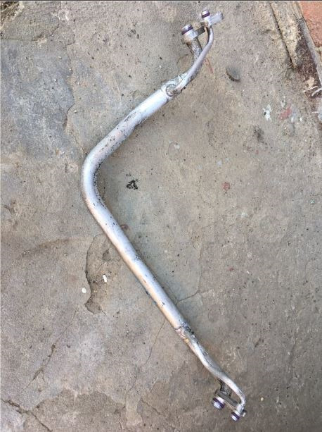

Заезжаешь на любую мойку и результат тоже огонь. А что за фольга
доработка кондёра, на королле делал, тут тоже сделал. температура ниже, быстрее охлаждает летом и компрессору легче работать
Шланг нет смысла изолировать. Трубку ещё можно.
так там трубка и заизолированна
По ссылкам достаточно грамотных обоснований о бесполезности сей доработки.
Касаемо проведенных измерений, то цифры в пределах погрешности данной методики.
Компрессор качает газообразный фреон и ему до фонаря изменения на несколько градусов, если таковое есть конечно — ведь никто температуру на входе не мерил
А на бытовых кондиционерах трубки низкого давления изолируют во избежание образования конденсата и наморози
расскажи это инженерам Тойоты, которые в машинах для Эмиратов ставят утеплённые трубки с завода.
А чего другие не "утепляют"?
А почему только для Эмиратов?
А если и "утепляют", может другая причина, а не чтоб компрессору "полегчало"?
Например в Мицубиси спортбэк с завода трубка в утеплителе
man2012
Вы знаете, что на последних моделях с завода ставятся спаренные трубопроводы хладагента. (это когда тонкая трубка высокого давления — горячая, проходит внутри толстой трубки низкого давления — холодной.) Данное решение снижает температуру и давление жидкой фазы дополнительно к радиатору — тонкая трубка и повышает температуру газообразной фазы толстая трубка и исключения жидкой фазы в системе низкого давления при неисправном вентиле ТРВ для исключения гидроудара компрессора. Теперь по толстой трубке — низкое давление. Толстая трубка это НЕ ВХОД, это ВЫХОД хладагента из испарителя (радиатор в салоне) и ее температура (чем холоднее она) говорит о том что с испарителя плохо "снимается холод" по причине связанного с проходимым объемом воздуха через испаритель. Причины: забит салонный фильтр, забиты сами соты испарителя, низкая скорость салонного вентилятора. Вот моя попытка, вкратце рассказать об этой части системы автокондиционирования. Данная конструкция из утеплителя абсолютно бесполезна и даже вредна (помимо технической части с точки физики процессов, а также что под этот "утеплитель" попадают реагенты зимой с дороги с соответствующим последующим корродированием алюминиевых трубок). Пример спаренного трубопровода на фото. Удачи на дорогах.
