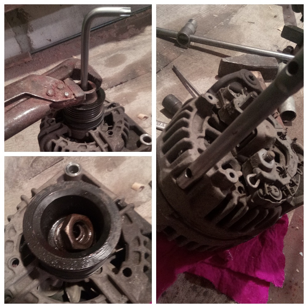

Сняв ремень навесного, рукой прокрутил все шкивы. Ничего. Тогда намотал веревку на шкив генератора и дернул.Тут подозрения подтвердились, надо разбирать именно его.
Все гайки и болты сначала пошли легко, это радовало.

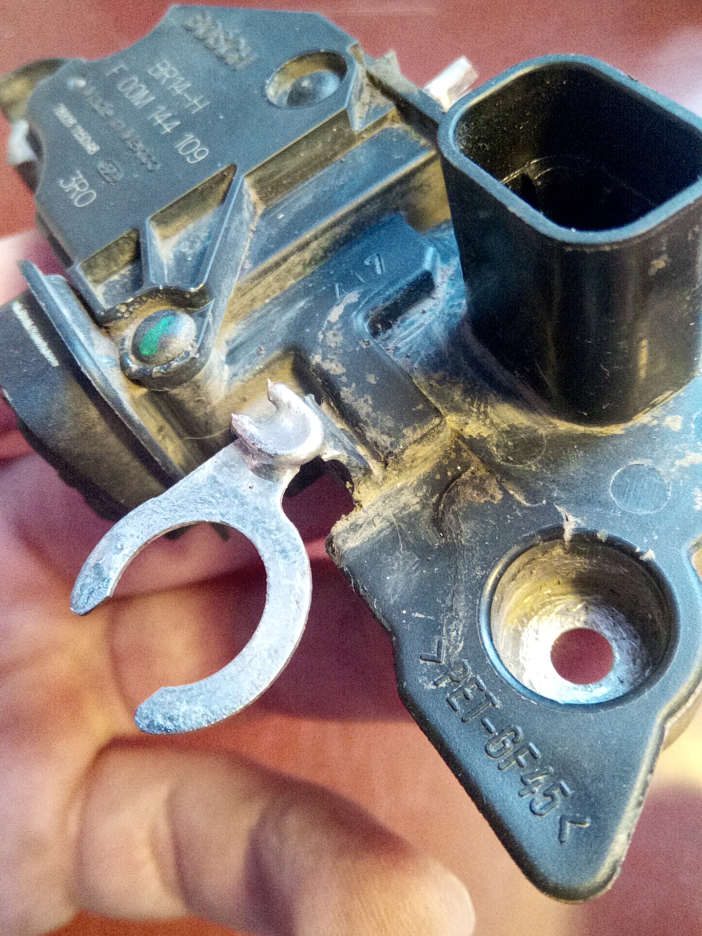

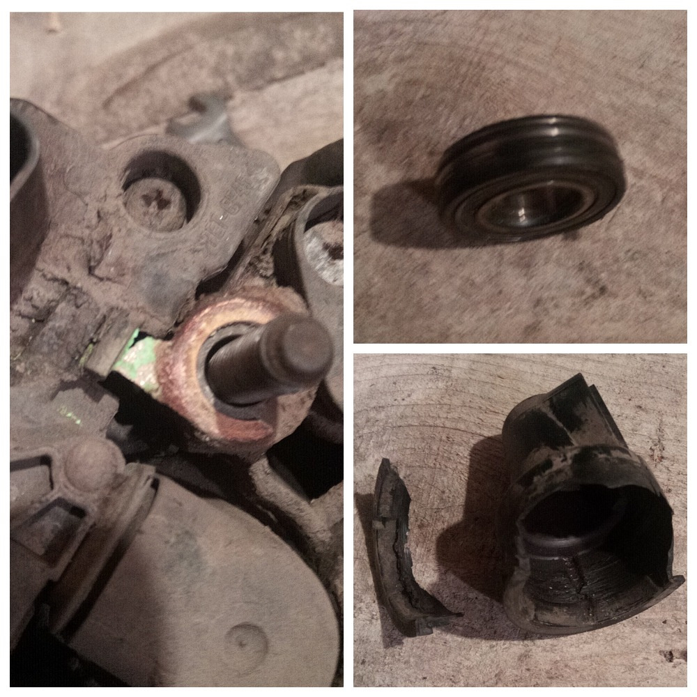

Подшипник со стороны щеток заклинил намертво, разбил втулку подшипника. Всё исходники, пока нормально. И вот злополучное колечко не регуляторе почти отвалилось. (это я оказывается, вовремя залез).
Разбираем далее.

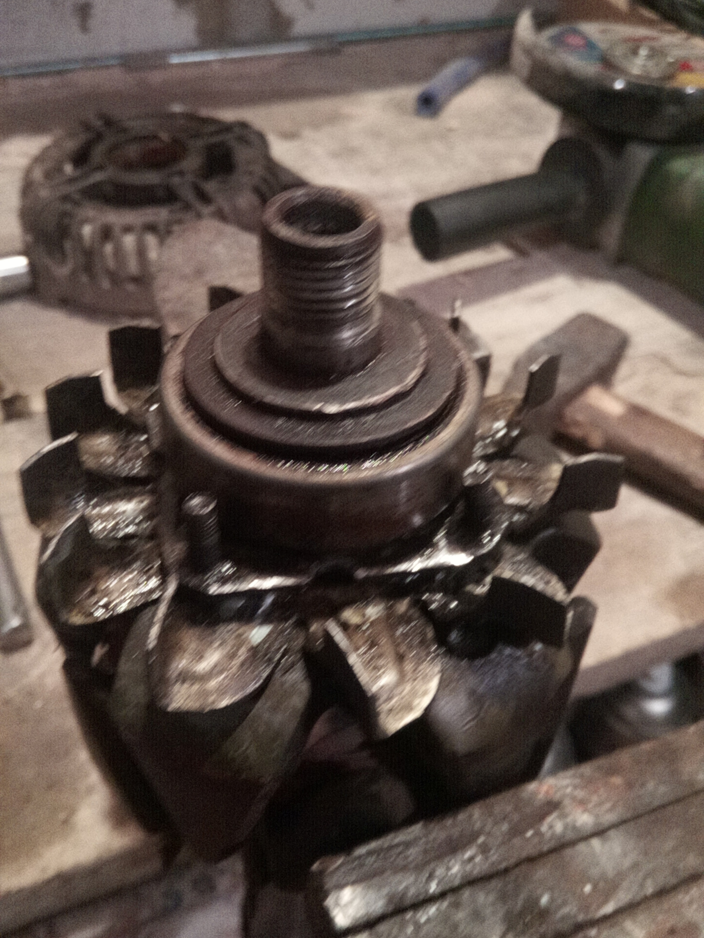

Самое интересное в разборе это снять подшипник с противоположной стороны(((
Изначально винты крепления подшипника в крышке отказались прокручиваться (были высверлены), потом шайба не поддавалась снятию, даже один съемник сломал((((
В результате болгаркой срезал внешнюю обойму, потом аккуратно с двух сторон подточил внутреннюю, чтоб надеть серьезный съемник, только тогда сняласль обойма с шайбой!

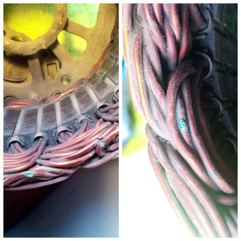

Обмотка не в идеале, но не критично. В некоторых местах повреждена изоляция и начался процесс окисления.
ничего страшного, эти места зачистил и необходимо покрыть электроизоляционным лаком.

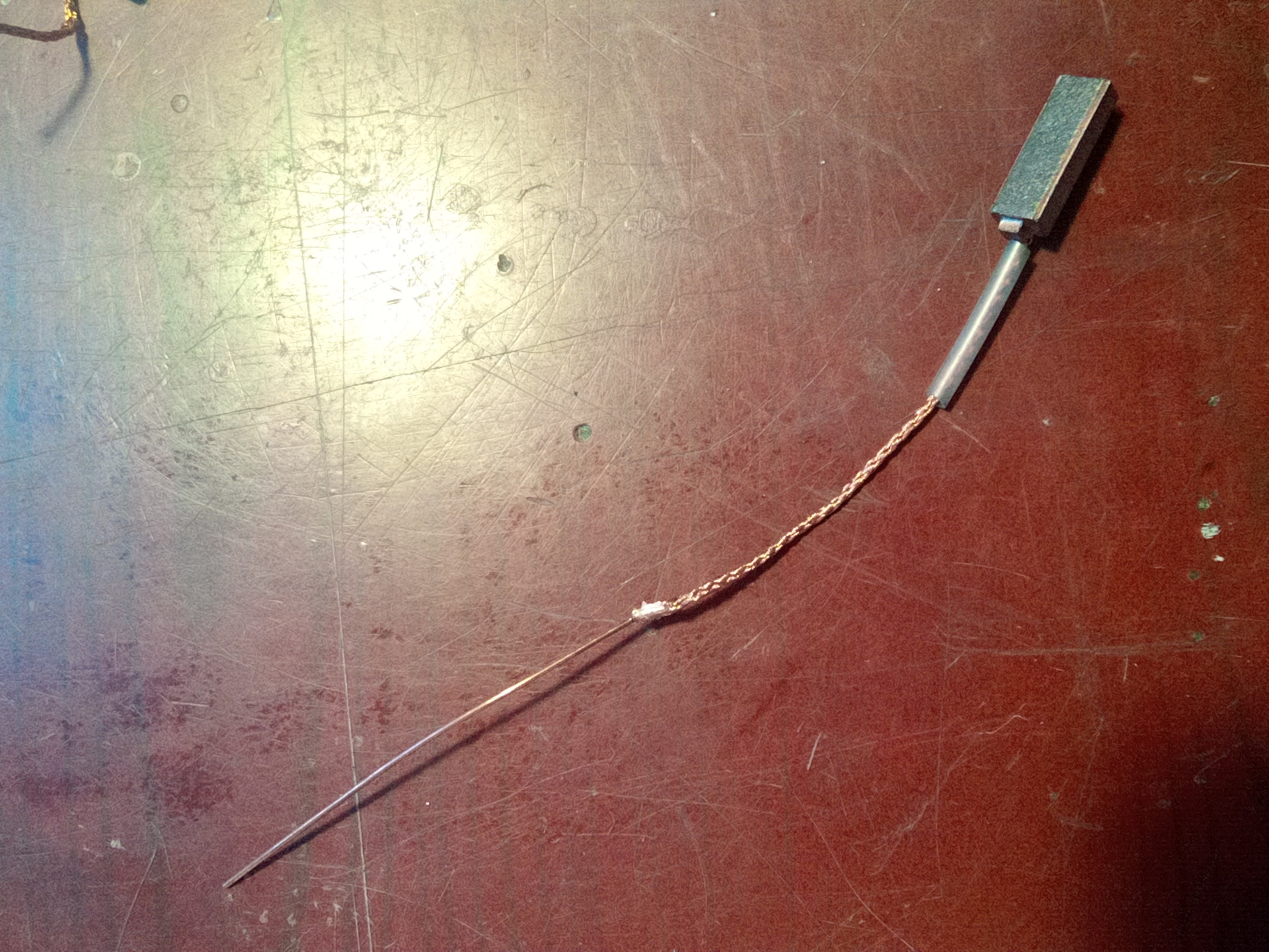

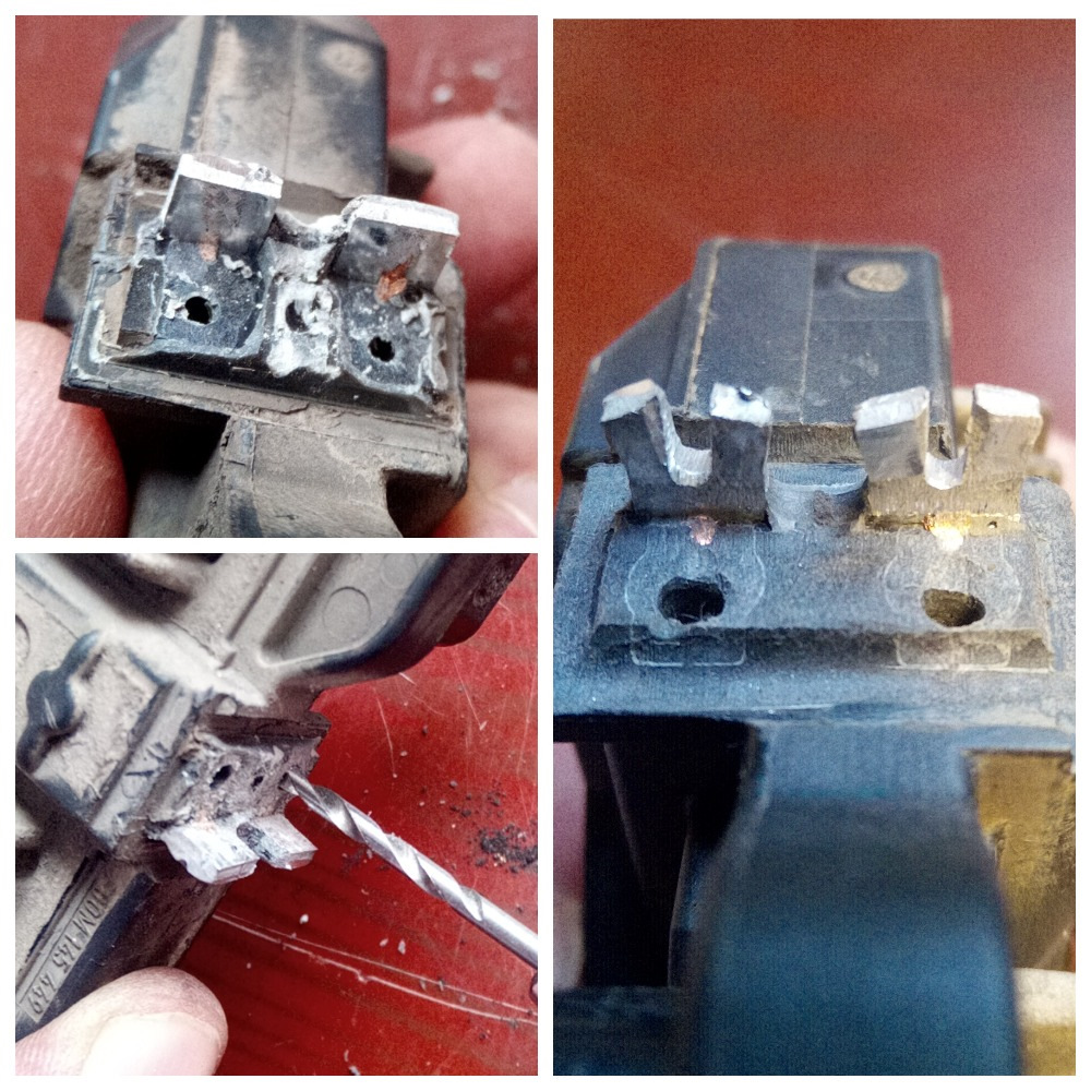

Припаял колечко, усилил, облудил. Место пайки покрыл лаком в три слоя. Думаю походит)

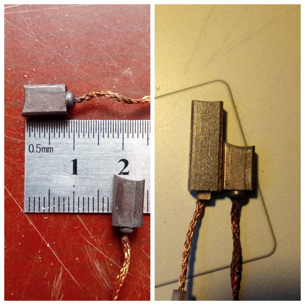

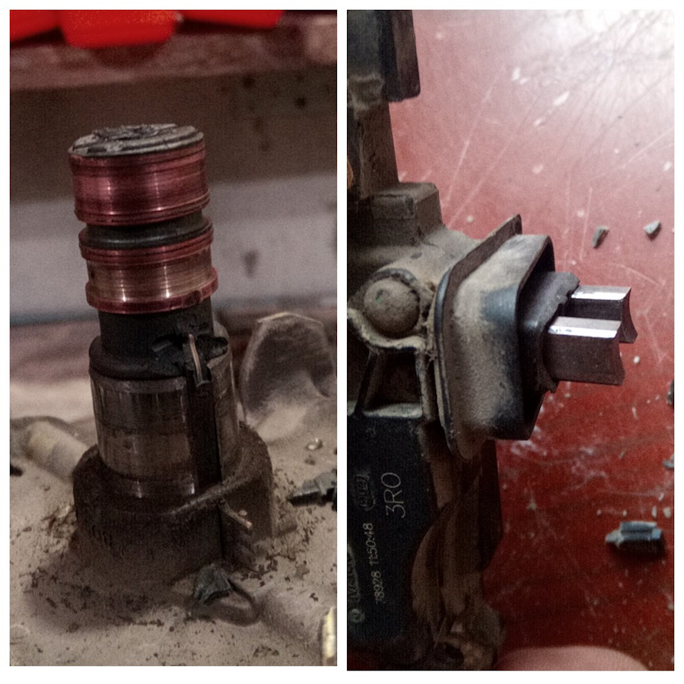

Далее дело за щетками.

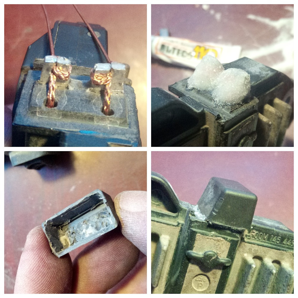

Весь старый пластик обламывается варварским способом, кусачки в помощь); высверливаются щетки, места намечены углублениями; Все оборачивается и делаются прорези. Вариант установки щеток с прорезями легче чем с нарезанием резьбы под маленькие болтики.
Установка путем обжатия. Изолируется суперклеем с содой. На этом можно и остановиться, но я только из эстетического вида, выбрал все внутри пластикого колпачка и приклеил его на место. Просто вид так приятнее)))
Сборка в обратном порядке. устанавливаем и проверяем.

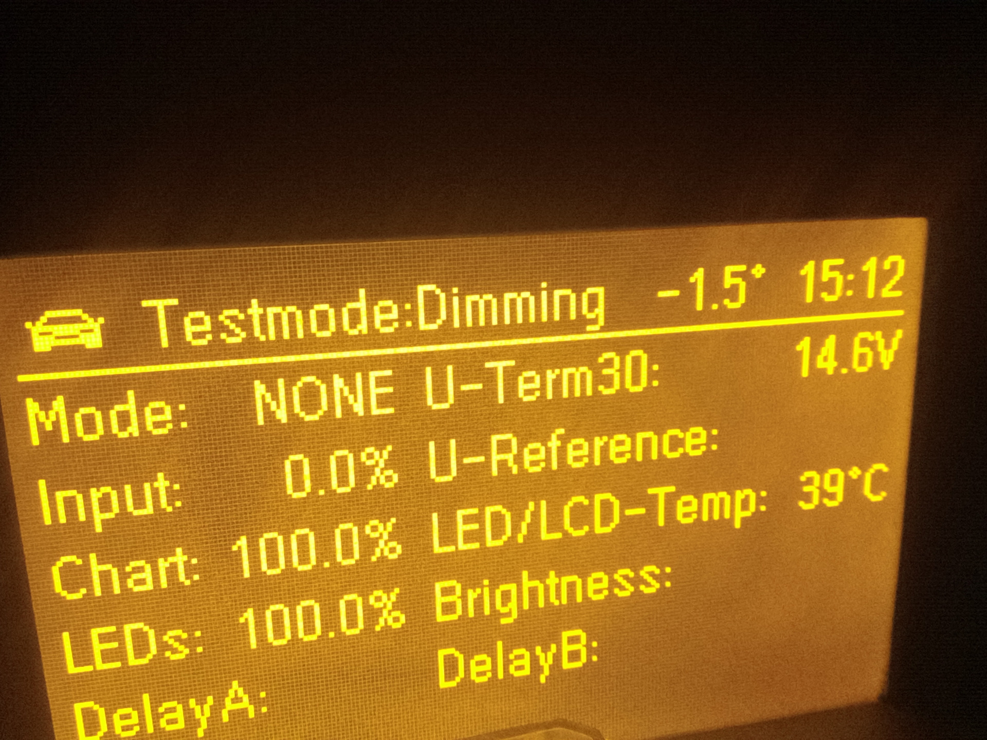

До ремонта было 14.4. Сей час 14.6-14.7. В момент подачи нагрузки совсем немного проседает, но так и было.
