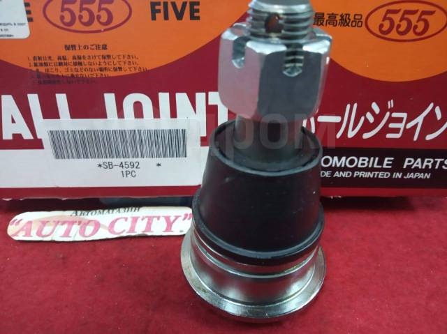

Прошел тут у нас снегопад и как всегда дороги покрылись накатами и перекатами, а кое где достаточно серьёзными. На одном из таких множественных перекатов, с кучей бугров, пала правая шаровая.
Сразу замечу, что шаровая была НоуНейм производителя Чайнийского происхождения и стояла в рычаге, что брал на замену, отходила год.
После некоторых раздумий и вопросов к вам, было выяснено, что многие ставят CTR CBN-30. Но всё же моё недоверие к CTR после трёхразовой замены тяг в течение 4х месяцев, сделало своё дело и были куплены шаровые "555" SB4592.
Менял парой, т.к. не хочется лишний раз суетиться.
Фота с интернету, сам фотать не стал, т.к. торопился
Посадочный диаметр в рычаге 38 мм. Посадочный диаметр и длина резьбового штока соответствует заводскому.
Для сравнения:
Цена CTR — 740 р (с моей скидкой), "555" — 860 р. (с моей скидкой).
Обойма: CTR — пластик непонятного качества, "555" — силумин.
Выводы о материале обоймы сделал после разбора убитой тяги CTR, пластик обоймы оказался очень плохого качества, легко ковыряется даже ногтями.
Доступность: CTR — есть везде и много, "555" — не в каждом магазине.
Всё из-за популярности CTR, как бренда сделавшего себе имя. Но к сожалению начавшего делать полный шлак.
Так же отмечу, что при установке шаровых от CTR у многих возникает проблема с тем, что резьбовой шток упирается в ШРУС, что требует определённой доработки запчасти с помощью "болгарки" или напильника. С шарами "555" таких проблем не возникло, встали как родные.
Возможно подобная проблема с CTR возникает из-за износа установчных отверстий в поворотном кулаке, удлинённого штока или из-за несоответствия установочных размеров самих шаровых, т.е. по факту заводской брак, что так же говорит о понизившемся качестве запчастей CTR.
В итоге, все вышеописаные факторы повлияли на выбор.

Привет На 11 Илии 12 кузов 555? На 11 кузов 555 подойдёт данная шаровая?
Это и есть от 11го кузова. На 12й совершенно другие
Привет. Как раз гемор. 2 комплекта CTR. Первый проехал 10 тыс. Второй 20тыс. И опять стучат. По этому артикулу 555 идут 38мм посадка?
Привет. Да, 38 мм, в родные стальные рычаги падают идеально, штоки никуда не упираются, качество огонь! Да и перепрессовать можно самостоятельно, только горелка нужна, молоток и головка на 32.
В отличие от СТR, у 555 обойма силумин и её не рвёт, они очень похожи на очень дорогие и труднодоступные Qsten

вот тут ставил 555 артикул SB4592
на днях застучало, дефектовка выявила левую шаровую и передние сайлены в рычагах.
самое интересное что нынешние рычаги — восстанавливал родные(!) — шаровые 555 туда встали идеально, подпиливать не пришлось, по диаметру как раз.
годом ранее брал в сборе от НАКа и там лопнула втулка внутренняя на заднем сайленте.
В родных перепресовал шаровые на 555 и задние сайленты (на полиуретан (ТОЧКА ОПОРЫ. 206491)
Итог:
передний сайлент (родной) прошёл более 240 тыс пробега
шаровая родная прошла 209 тыс.
сейчас пробег 260 перемахнул, получается что:
• шаровые "555" SB4592 прошли примерно 50 тыс до первых симптомов
• полиуретан (задний сайлент) прошёл так же 50 тыс и в полном порядке (рекомендую!) ТОЧКА ОПОРЫ. 206491
вот сижу курю Д2 в поисках аналога 555 (ценник кусачий 1250), но похоже закажу опять 555, уж много где про СТР начитался…
