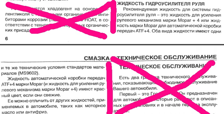

И так начнем! Наступили долгожданные выходные. Столбик температуры поднялся выше 3 градусов. Решил прибраться в гараже, наткнулся на оставшееся масло после замены в коробке, MOPAR ATF+4. Артикул: 68218058AA.
Эврика! — воскликнул я, и вспомнив, что именно эта жидкость используется у нас в ГУРе. Решил заморочиться на замену.
Тем более оригинал, что стоять ему без дела.
Дабы убедится, что её пора менять решил сравнить цвет. Свежее масло выглядит как-то так:
