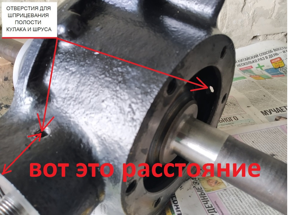

Поэтому, пока всё разобрано, просверлил по 2 отверстия в корпусах своих кулаков. Одно сверху (чтобы закладывать смазку по мере расхода, если решу забить кулаки), второе снизу (как дренаж, на случай, если остановлюсь на "консервационном слое").
Теперь ничего не помешает просто отвернуть верхнюю пробку, проверить уровень смазки и выдавить туда, в случае необходимости, шприцом (медицинский подойдёт) смазку ШРУС-4. Столько, сколько сможет поместиться и без создания избыточного давления в кулаке, чтобы её излишки не загнало в картер моста.
Если остановиться на варианте с консервационным слоем смазки (что тоже возможно), то может быть полезно отверстие в нижней точке корпуса поворотного кулака — сливать "жижу" после бродов.

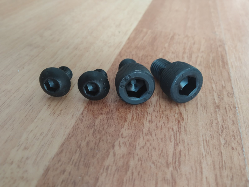

Для новых отверстий купил 4 "пробки" — не Toyota конечно и не Mercedes-Benz, но в целом тоже не плохо:

О как! Интересно. А нижние дырки не попадают в шкворень? Мост у вас спайсер?
Да, это спайсеровские кулаки. "Пробки" чуть подпилил — по толщине металла корпуса поворотного кулака. В итоге они ничему не мешают. Просверлил под самый нижний уровень (над резьбой зажимных втулок).
все уже стоит на машине? просто интересно расстояние от нижней дырки до плоскости корпуса поворотного. что не снимая продырявить его
Пока мосты не собрал, на машине не стоит. Но шкворня сейчас затянуты. Расстояние мерил глубиномером (тангенцирулем). Как раз до верха резьбы зажимной втулки. Мерил на каждом кулаке, пока кулаки разобраны (без шкворней). Погрешность есть небольшая — в пределах неровностей литья. Если до мм., то получается, что индивидуально всё. Нужно мерить — если не забуду укажу.
