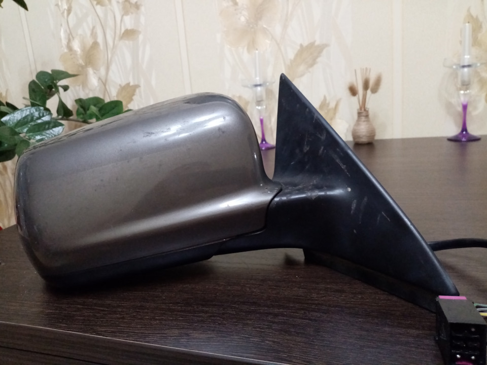

Теперь что мы имеем по факту.
-Комплект стандартных зеркал дорестайлинг.(Правое короткое, подогрев, привод.Хорошее состояние)
-Комплект зеркал RS6.(Подогрев, привод, затемнение.Усталое состояние)
-Комплект Зеркал от ALLROAD(Полный Full, донор.)
Теперь нам нужно из этих трех комплектов собрать один.От стандартных я возьму ноги и треугольники, потому что на других они усталые и сломаны. От RS только корпуса, все остальное останется в запас. 🔧И от урлика кронштейны, проводку, механизмы складывания. Вот такая солянка из зеркал С5 🍲кузова, будут прокачены максимально. Поэтому переходим к этапу разборки, дефектовки и тд.

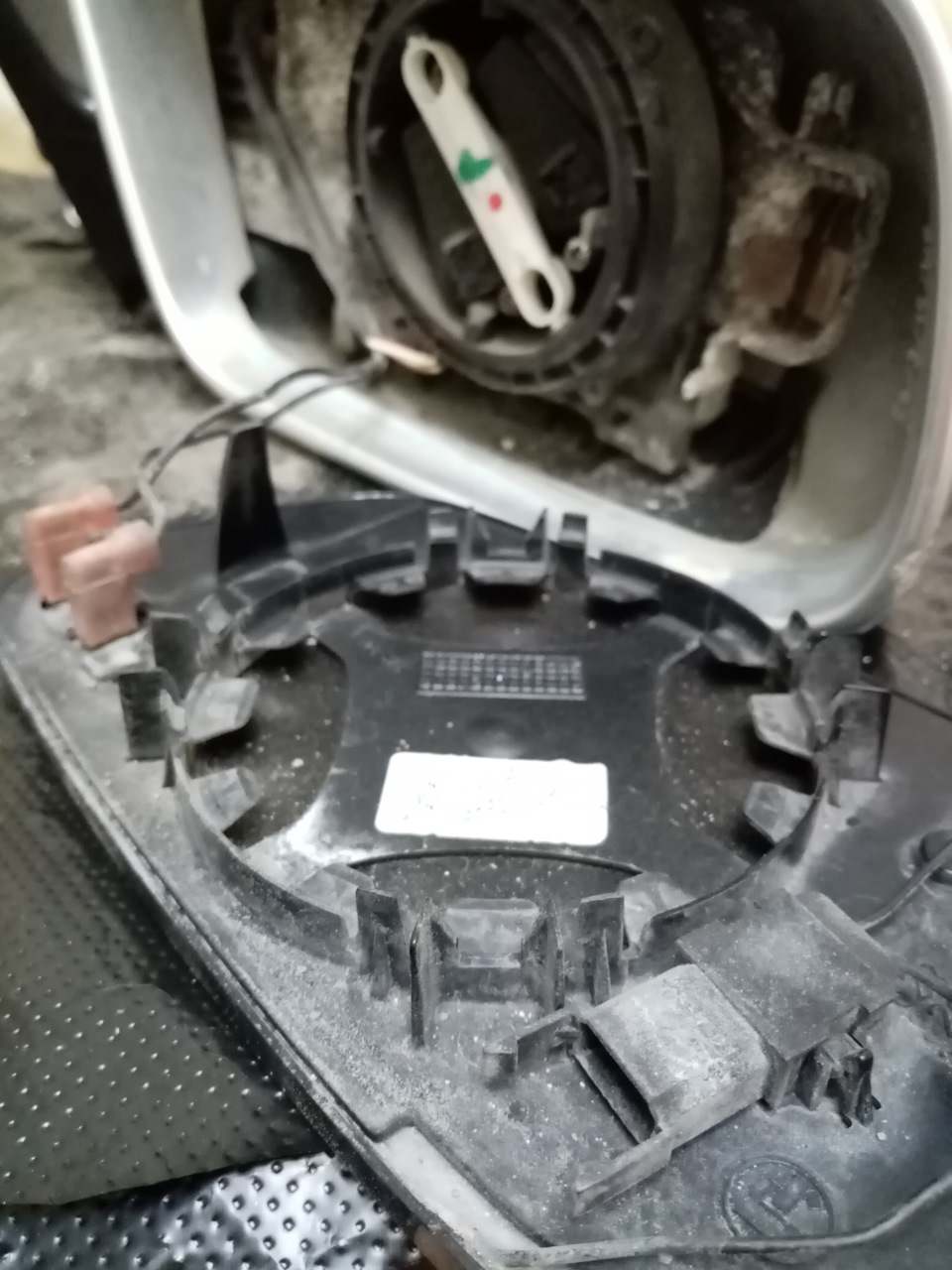

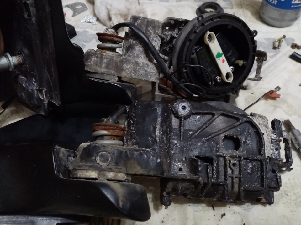

Начинаем разборку с зеркал RS.Почему я выше писал что с них возьму только корпуса? 🔩⚙️🔧Потому что коррозия полностью уничтожила их внутренние элементы и крепление. 😩Это обнаружилось еще при осмотре, а после снятия зеркального элемента это подтвердилось.🧐 И доказательство этому, первый же винт обломился при попытке отвернуть. Я подумал "опа", здесь мы скорее повоюем.😡 Так и оказалось, винты закипели, заржавели в усмерть. Думаю многие знают процесс разборки, но если кто не в курсе, вот краткое описание. И так приступаем:📝
— Опускаем зеркальный элемент в крайнее нижнее положение.
— Отщелкиваем его с фиксаторов.
— Отключаем разъемы подогрева и затемнения.
— Фото номеров зеркал для себя.
-Теперь черед снятия нижней накладки.Нужно открутить два винта. А вот и подтверждение того что коррозия сделала свое дело. Первый винт и сразу обломыш, а за ним и второй. Ну деваться некуда, двигаемся дальше, снимаем нижнюю накладку.
Такая же ситуация и со всеми остальными, замачивание, проливка WD-40 и остальными средствами. При откручивании винтов корпусов зеркал, погибла не одна бита TORX T10.😤 Сворачивало просто винтом или лопались на корню, но винты оставались на своем месте. Надежда оставалась на биту из большого набора инструмента, которая не подвела. Хотя из 6 винтов 2 были откручены, а 4 обломаны. Но все равно это была победа, и разборку можно было продолжать дальше.
По наличию грязи, окислов, старой краски видно что внутренним элементам не очень хорошо.😱
-Снимаем алюминиевые корпуса и скобы их крепления, откладываем в сторону.
-Остальные элементы от зеркал RS нас больше не интересуют, убираем их в запас.

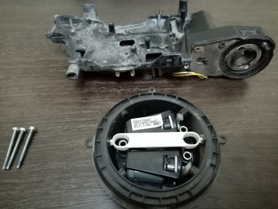

И так дело дошло до разбора этого комплекта, а точнее одно зеркало было целое, а второе только кронштейн со сломанной ногой🦵 и механизмом с проводкой. Точнее было все только без корпуса и зеркального элемента. Начинаем с дефектного и действуем по тому же плану как и с RS.
-Убираем нижнюю накладку и скобы фиксации корпуса.
-Так как на этом зеркале проводка была уже распинована из фишек, то просто вытаскиваем ее через кронштейн зеркала и убираем пока в сторону.
-Отворачиваем три винта держащих механизм регулировки.
-Далее отворачиваем три винта крепления механизма складывания и разьединяем с кронштейном.
-По сути все зеркало разобрано. Теперь нужно повторить такую же процедуру с целым зеркалом.
Действуем по аналогии:
-Зеркальный элемент, нижняя накладка, корпус зеркала. Все одинаково, лишь с той разницей что здесь только нужно распиновать фишки, чтобы изъять проводку.
-Сначала разбираем фишку с плоскими разъемами. Отщелкиваем фиксатор и вынимаем провода из посадочных мест.
-Удобнее это делать специально приобретенным по такому случаю набором для таких дел.
-Далее наступает черед фишки с круглыми разъемами, так же разбираем.
-Но так как два провода заходят в один пин, нужно его разрезать, иначе проводку не достать через кронштейн зеркала.
-Следующим этапом разъеденяем кронштейн и ногу крепления к двери. Нужно снять стопор, который держит пружину. Чтобы все это не разлетелось, придерживаем при снятии или накрываем ветошью.
-Готово, зеркало разобрано.
-Осталось только снять фиксатор крепления микрика положения зеркала. А самое главное при разборе не потерять маленький стопор, который установлен в ноге зеркала.
-Все комплектующие на столе, готово.
