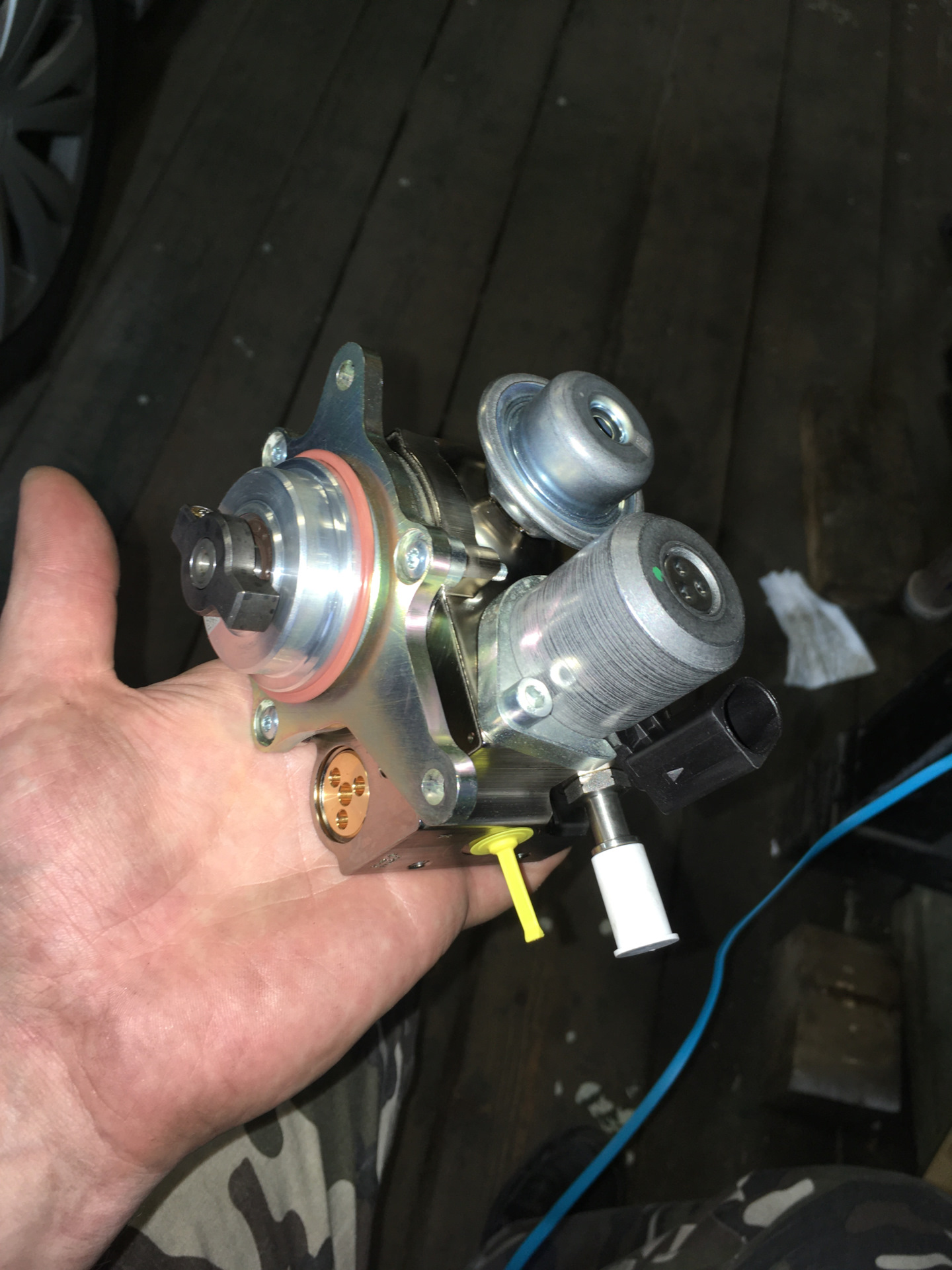

Сразу после покупки Ситроена обнаружил слабую динамику и иногда неравномерные холостые и даже троение, особенно при прогреве. Решил подключить Лексию и посмотреть.
Дождался тряски мотора и троения и увидел, что давление в рампе на холостых было чуть более 5 атм, а при повышении оборотов едва доходило до 30 атм. При этом в ЭБУ висела ошибка P0087, что как раз указывает на неисправность насоса высокого давления.

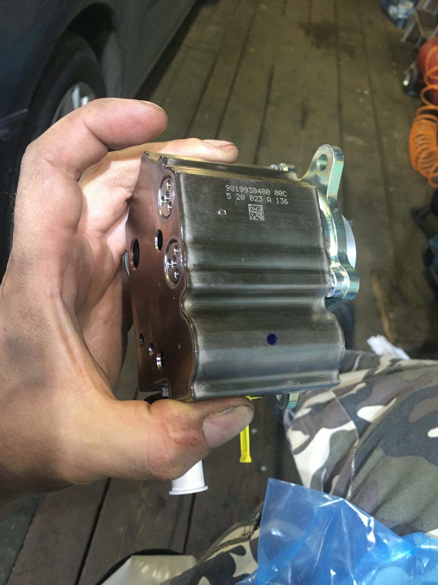

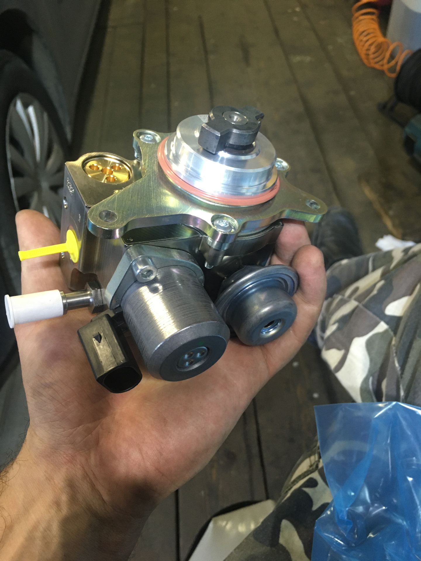

Покупку б/у и ремонт отсеял сразу, т.к. нарваться можно на хлам, а восстановленный хрен знает сколько продержится. Тем более, что PSA неоднократно модернизировали там что-то. Первая версия имела артикул 1920.LL. Решил приобрести последнюю ревизию — артикул 9819938480. Настоятельно рекомендуется также заменить трубку — артикул 1985.47.
И новый:
Для его замены потребуется снять аккумулятор и все воздушные патрубки. В целом, ничего сложного нет.
