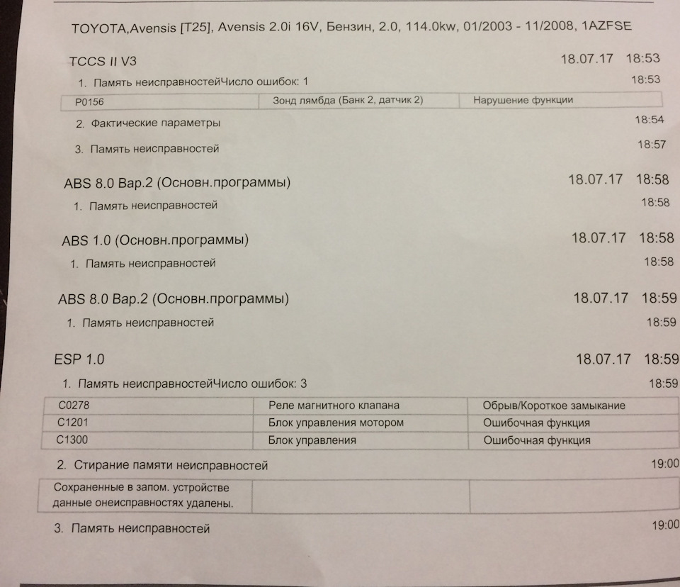

Долго разбирался с джеки-чаном (check engine) который горел при покупке. Ошибка p0156 гласила — "неверная работа кислородного датчика, ток, обрыв… bank2 Sensor2"
Опять раскуриваю интернет. Рекомендуют поменять лямбду. Рекомендуют поменять на универсальную. Ну чтож, мы люди законопослушные, меняем. Поменял, проездил 100км, ошибка опять вылезла. Ну, думаю, пипец, не надо было универсал ставить, все моя экономия испортила. Но Жаба не давала опять покупать уже оригинальную лямбду, и я решил пойти кружным путем-взял и переставил нижние лямбды местами. А ошибка все равно светит по bank2 sensor2. Тут то я и заподозрил неладное…
И начался гемморой. Вызов принят, как говорится. Чтож я, с лямбдой не справлюсь, чтоли? Оказалось все не так просто. Попробовал делать диагностику своим прибором, autocom. А он очень медленно графики рисует и ничего не понятно. Тут наткнулся на программку TECU 3. Она работает с простым kkl-usb проводом, а так же с elm327 или как его там, графики в реальном времени рисует. Достал я из закромов свой kkl-usb кабель, которым еще десятки отечественные диагностировал, настроил все это дело, и пошел диагностировать. Сразу нашлась проблема, на первом катализаторе лямбды отрабатывали как надо, рисуют скачки напряжения, вторая лямбда отстает от первой как положено, скачки не превышают 0,9в.
А вот а втором катализаторе, вторая лямбда, как раз bank2 sensor2, рисует ровную линию, и это есть непорядок.
Написал на форум, сказали померить напряжение в разъемах. Беру тестер, начинаю мерять напряжение на лямбдах, на черных проводках как и должно, на одном 0 вольт, на другом 13. а на белом, батюшки-5 вольт. При положенных 0,5. Вот и проблема нашлась.
Начинаю опять шерстить интернет, нашел схему на авенсис, от штекера лямдба-зонда провода отходят напрямую в эбу, один красный-этот от синенького проводка лямбды идет. А второй-зеленый-идет уже от беленького провода лямбды, он то нам и нужен. Эбу на авенсисе находится сразу за бардачком, проводок пришлось отрезать, чтобы исключить возможность замыкания в проводке. Оказалось, 5 вольт этих идут из самого блока управления. Снял его, правда пришлось панель опять снимать всю, ну да я уже опытен в этих делах, когда подушку ставил научился)) Вскрыл значит я блок управления, а там сразу нашелся горелый диодик.
Вот блин и вся проблема, какой то нехороший человек долго ездил с ошибкой по второй лямбде, либо банально замкнули провода, диодик и вылетел. Написал спецу по ремонту блоков, вот жду что ответит.
Вот такие бывают проблемы с б\у машинами, за ремонт аналогичной проблемы у товарища взяли 12 тыс) а я сам нашел) Даже гордость берет. Правда мучался аж 2 недели)
Всем удачи с б\у машинами))

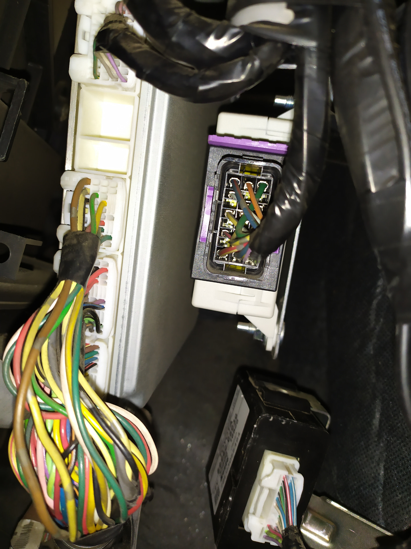

если блок управления двигателем, то тот что слева на этой картинке, большой самый
Вот в нем то у тебя т был сгоревший диод?
нуда
Не помнишь случайно? Не этот ли блок?

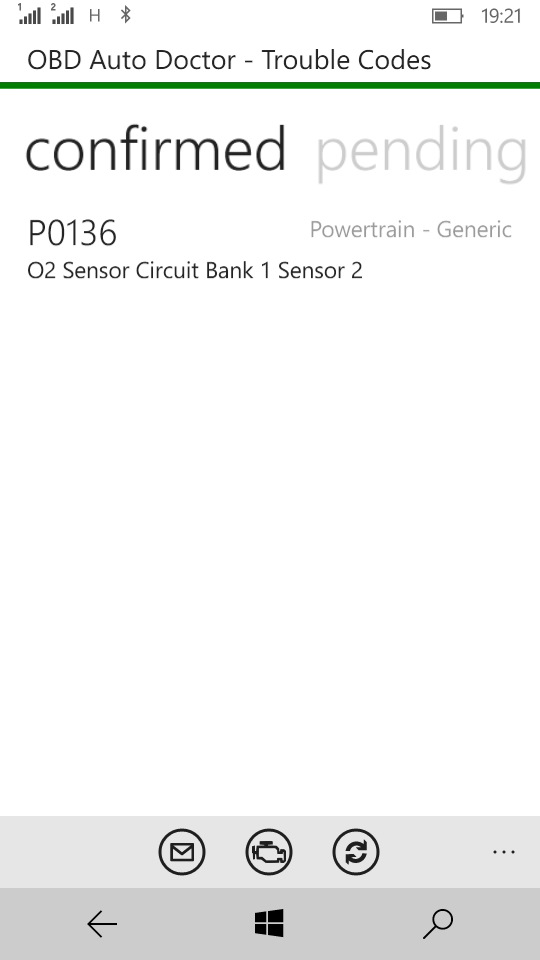

привет, похоже имею такую же проблему!как решилось?диод такой реально найти?2 лямда при проверке по Torque Pro (OBD2)видно на графике разницу в работе лямд!подскажи где конкретно стоит блок(мозги)?
диод мне нашел спец, впаял аналог. но не помогло, надо было дальше копать схему. я плюнули взял мозги на разборке с праворукого авенсиса.
Конкретно мозги стоят за бардачком, сними его и увидишь пучок проводов, входящих в блок, этот блок и есть мозги
