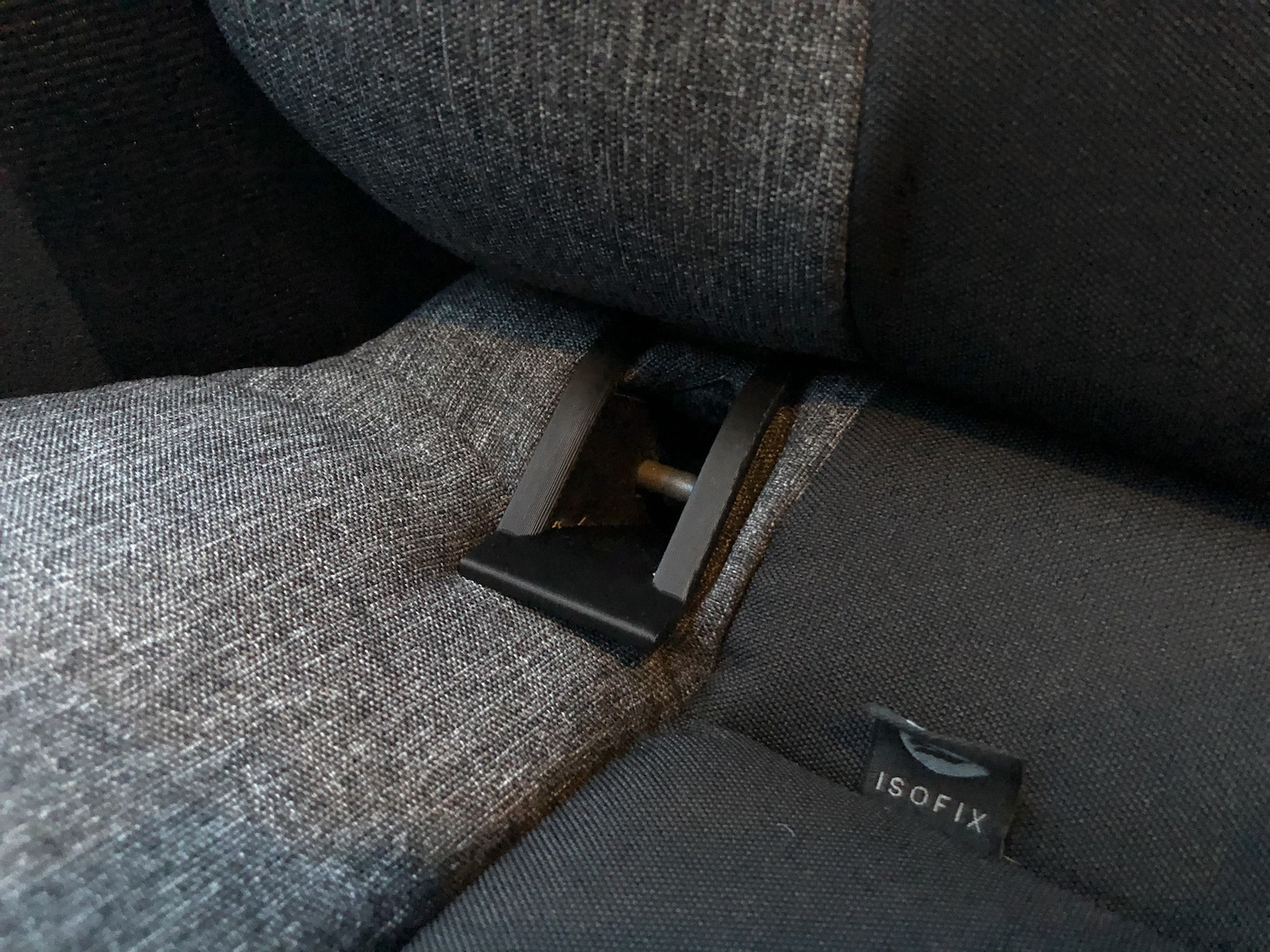

В Skoda Rapid имеются крепления Isofix на заднем сидении. Удобное, безопасное, практичное устройство крепления, которое позволяет за пару мгновений установить детское кресло, прикрепить якорь и все. Далее сажаем ребенка, пристегиваем его 3-х или 5-и точечными ремнями и он уже никуда не денется.
Но в Рапиде для подключения кресла к креплениям сделали просто прорези в сидушке и некогда быстрая установка кресла превращается в муки от 5 до 20 минут, как повезет. Первый раз я реально убил на установку одного сидения около 20 минут. А кресла у меня в машине два! И когда нужно демонтировать кресла, сначала 10 раз подумаешь: — "а нужно оно тебе или можно так справиться"?

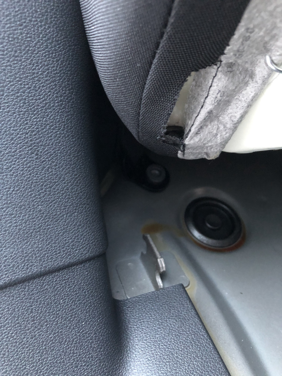

Еще до момента установки, cpsskipper посоветовал, что желательно снять сидушку и установить направляющие в нее, а уже потом всю эту конструкцию защелкнуть в крепления. Так и сделал. Снимается сидушка легко. По сторонам (примерно рукой показал на фото) находим места, где сидение больше всего прижато. Тянем с усилием вверх и сидение с одной, а потом и, с другой стороны, отщелкивается.
Далее, надо сидушку толкнуть в сторону багажника и слегка приподнять стороны, чтобы ткань, которая цепляется за крючок, смогла безопасно отпустить нежные места подпопника)).

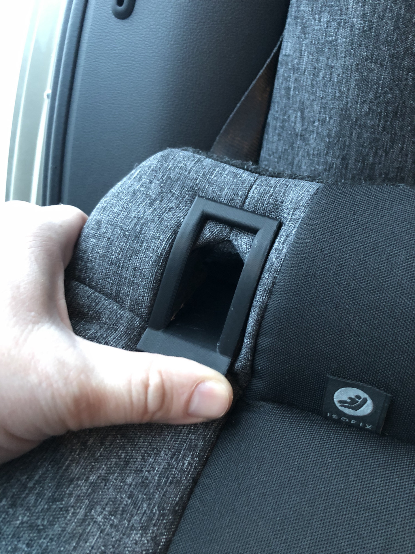

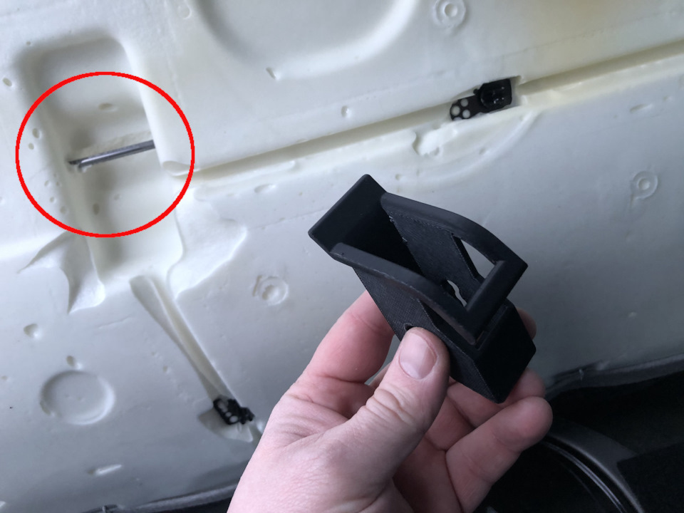

Вот они драгоценные направляющие, которые будут помогать с легкостью устанавливать кресло с системой крепления Isofix и защищать обивку заднего сидения.

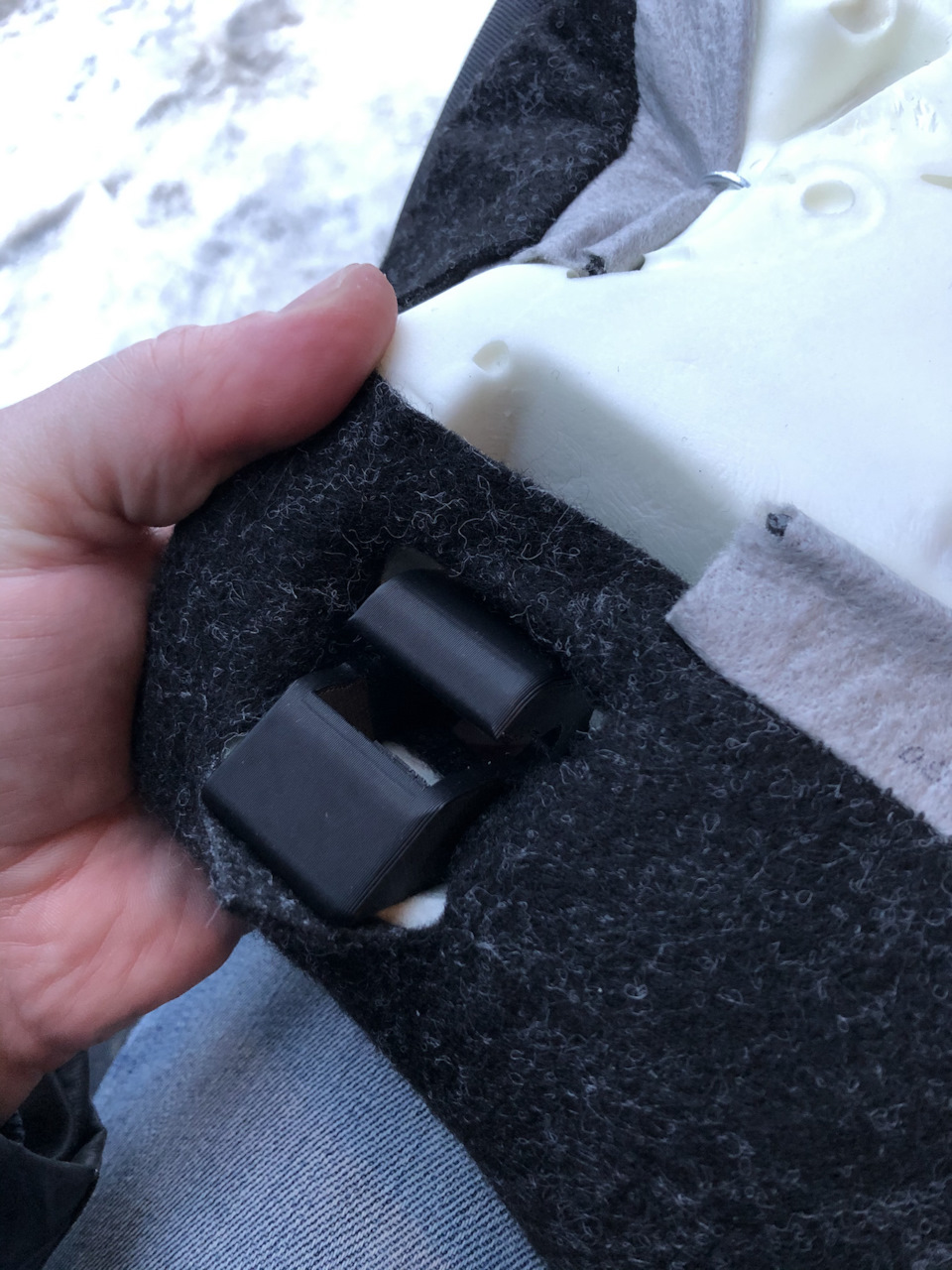

Заталкиваем изделие в прорези, все интуитивно понятно и вряд ли кто-то ошибется. Главное пальцами немного помочь расправить ткань, которая то и дело норовит куда-нибудь залезть и где-нибудь помешать. И хорошо, что это вот рядом в руках, с маленькой деталькой, а когда ты палкой от детского кресла это пытаешься делать… ооо…
Далее повторяем процедуру еще 3 раза для оставшихся вырезов.
Не пугайтесь вида на фотографии. Направляющие сделаны так, что они сами фиксируются за крепления Isofix и прижимаются. Когда кресло будет установлено, все будет выглядеть прилично и красиво.

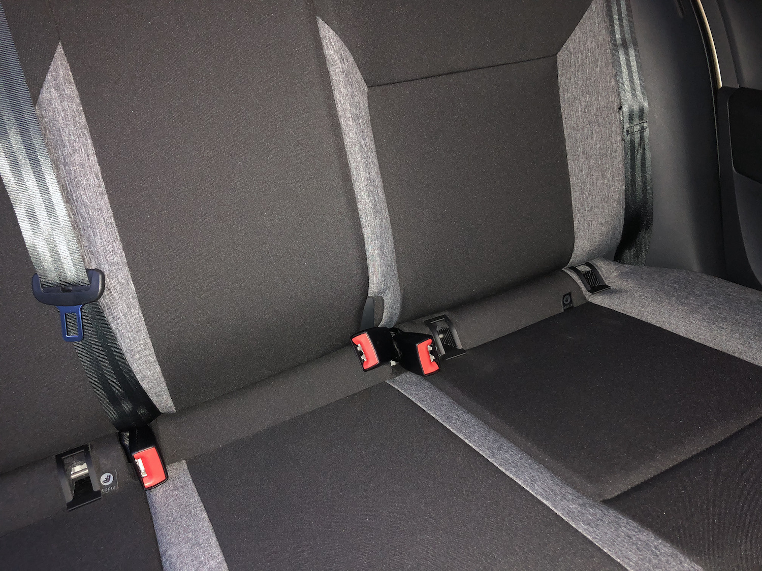

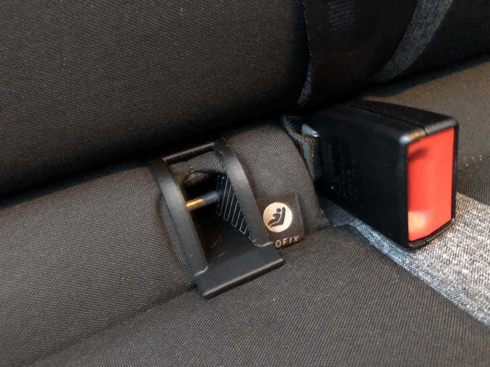

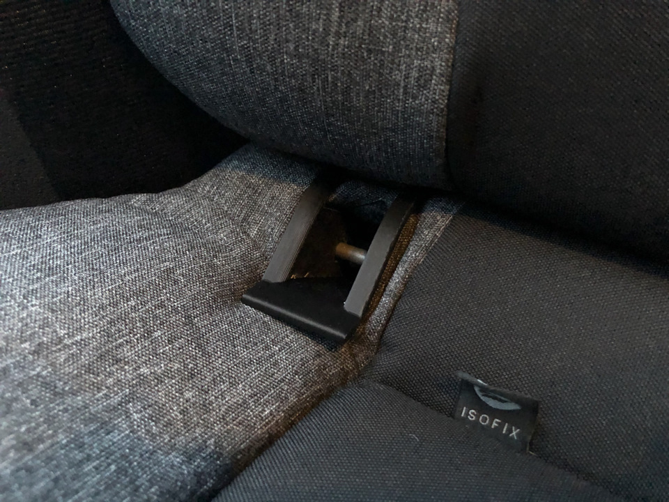

Установленные направляющие и застегнутое сидение в свои штатные крепления. Я не сразу осознал, что не до конца застегнул изделия вглубь и сначала мне казалось, что они отходят от ткани и не красиво смотрятся, но, когда застегнул как надо, все встало на свои места.
У сидений имеется наклон по бокам, а так как изделия универсальные, то с этим приходится мириться. Вот что написал сам «производитель»: "Про боковины я писал — там как-раз боковина подушки начинается, поэтому и топырится. В принципе можно запариться и подогнать под изгиб, но тогда они не будут взаимозаменяемые."

Кресло идеально и быстро установилось, Isofix защелкнулся, ничто ничему не мешает. Ткань не рвется, пластиковые направляющие крепко держаться и ни секунды не было мысли, что они сломаются.

Я правильно понял, что IsoFix это просто пруток в нижней части сидения?

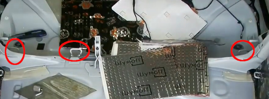

В задней части "скоба" (я бы так ее назвал) приварена к кузову и крепкая. Но это только часть крепления Isofix. Есть еще сзади спинки другая попроще или такие же скобы в багажнике за спинкой сидения — для "Якоря". — но все это лишь куда зацепляются зажимы детского кресла. Сам зажимы они тоже идут с усилением и несколько специфичной конструкцией.
Т.е. Isofix это часть устройства на кресле, которое крепится к креплениям (железные дуги) приваренные к кузову чтобы стать как-бы одним целым с автомобилей при установке и якорь, для поддержки спинки именно детского сидения.
Спасибо за разъяснения, а то я сначала подумал, что не к скобам на кузове, как у всех крепится, а только к этому прутку в кресле.
Oliver-Twist
Вот на фото, как вы выразились: пруток внутри дырки. Но это на самом деле П образная дуга, приваренная к кузову. В идеале, кресло с кузовом машины при установке становятся как одно целое и при любом происшествии, кресло не будет кидаться из стороны в сторону (как это возможно с ремнем)
Меня вот эта фотография сбила с толку. Подумал, что за этот прут в пенополистироле цепляется крепление.
Ахаха) Прикольно. Нет конечно же)
Вообще этот прут и вырезы в поролоне, могу предположить, что это какая-то универсальная форма. И в одной из моделей, где применяются такие же сидения есть также сидения, где нижнюю часть можно поднять и прислонить к передним сидениям, а за эти как раз "прутья" сидение поворачивается.
Даже появилась мысль поискать в других машинах подобное исполнение и возможно, доработать) Хотя сейчас, пишу этот текст и понимаю, что в Рапиде такая доработка бессмысленна и даже больше навредит пространству багажника при сложенных сидениях от торпеды до конца багажника.

а так нашел видео на youtube где видны крепления на кузове:
