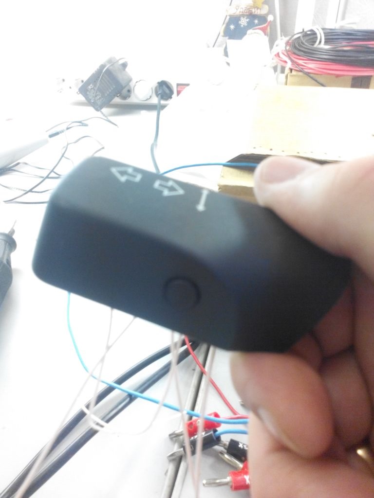

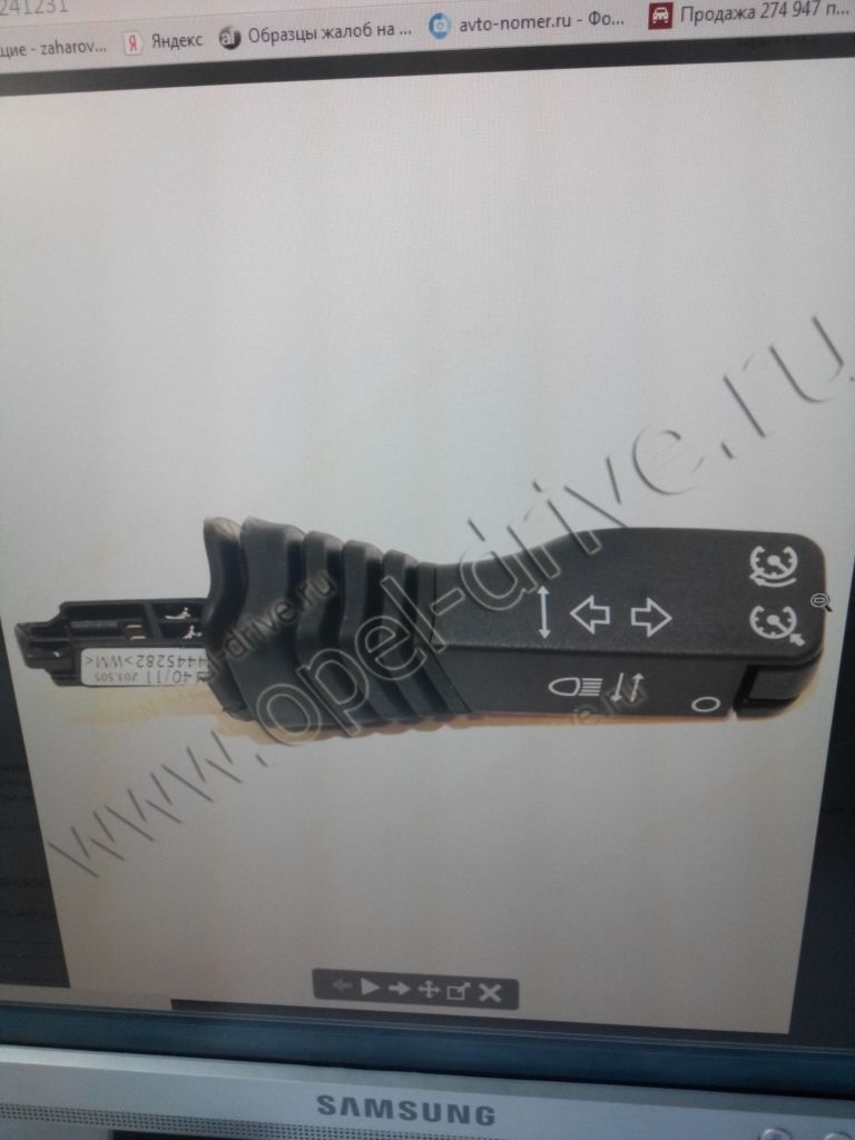

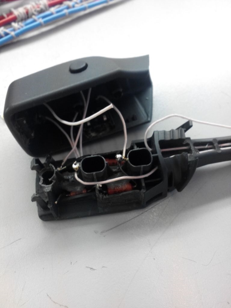

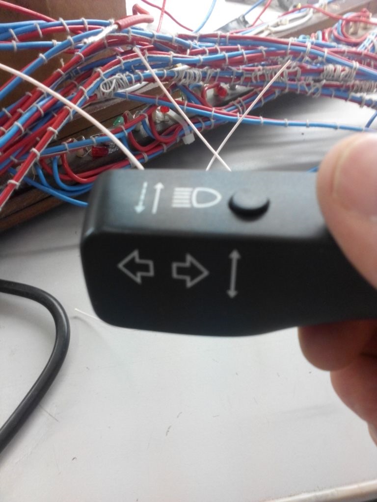

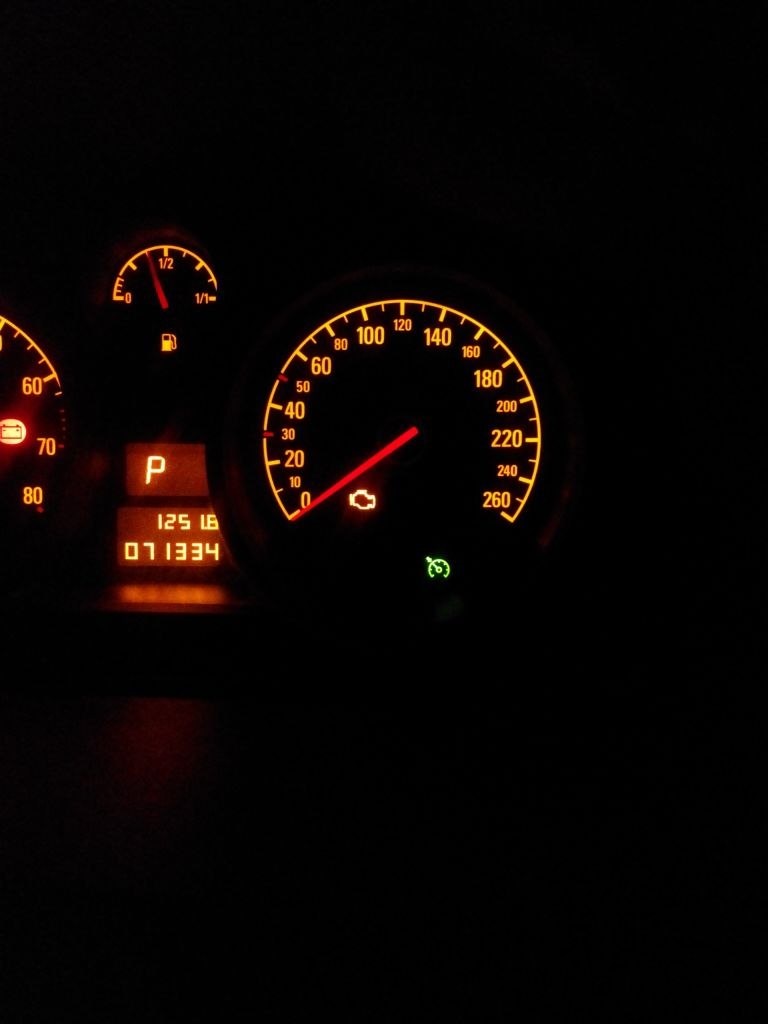

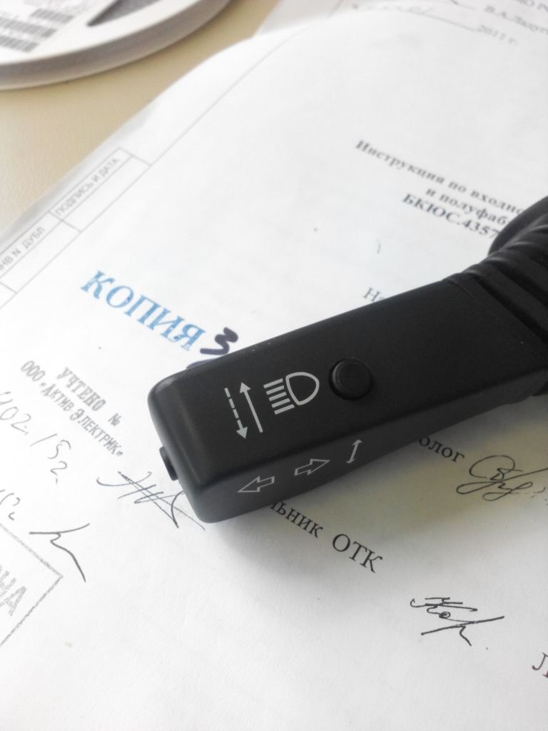

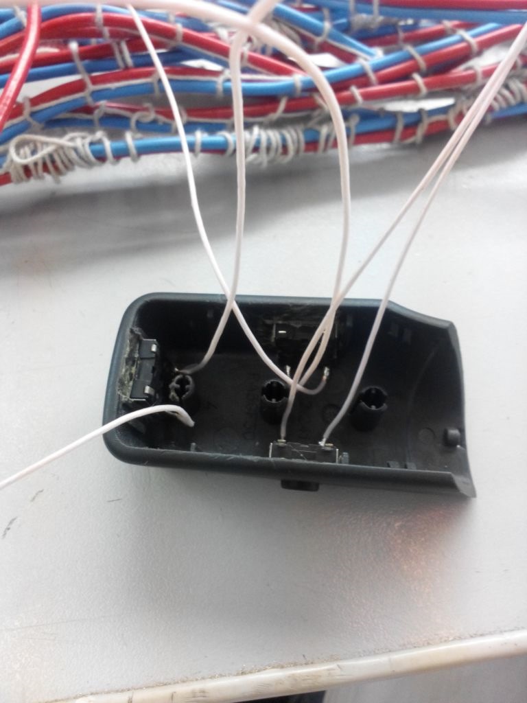

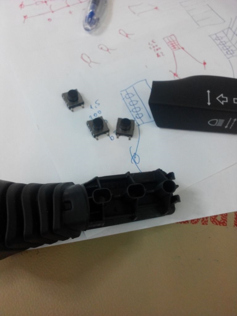

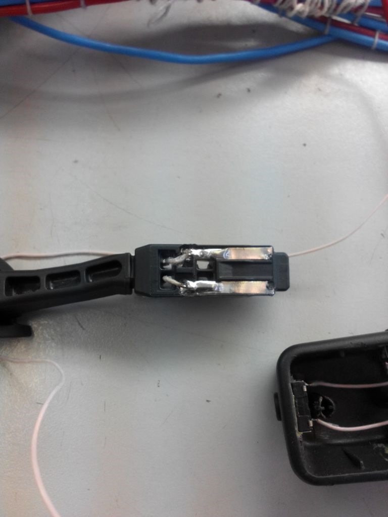

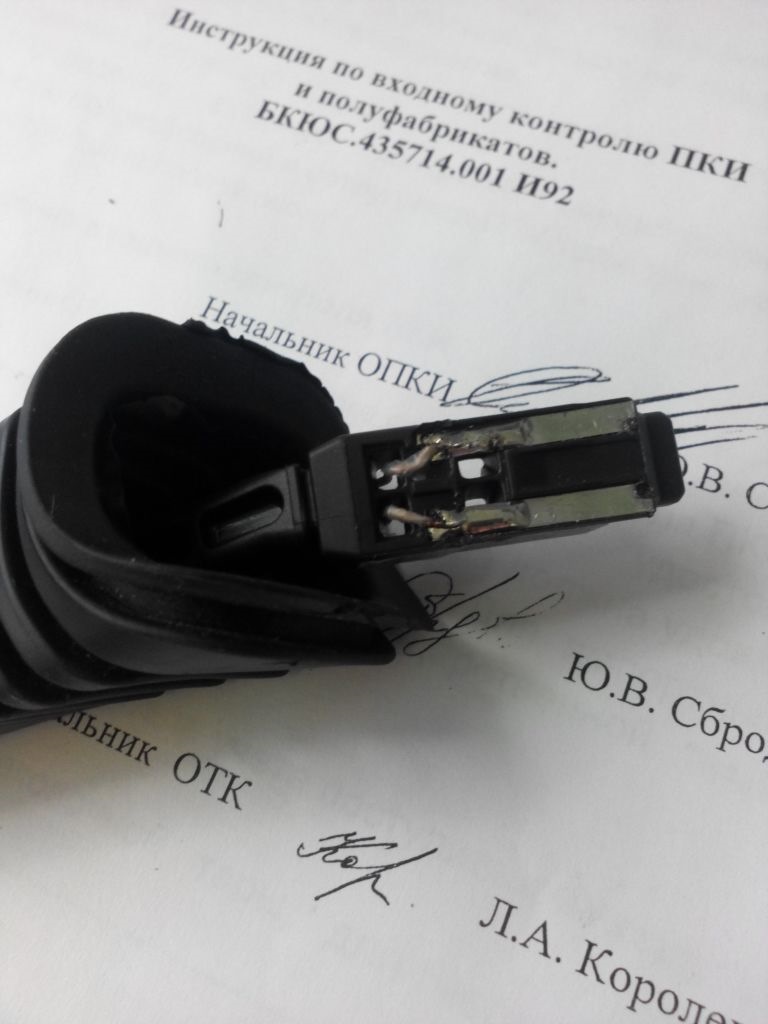

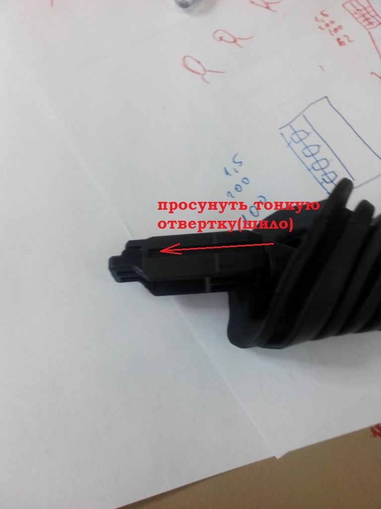

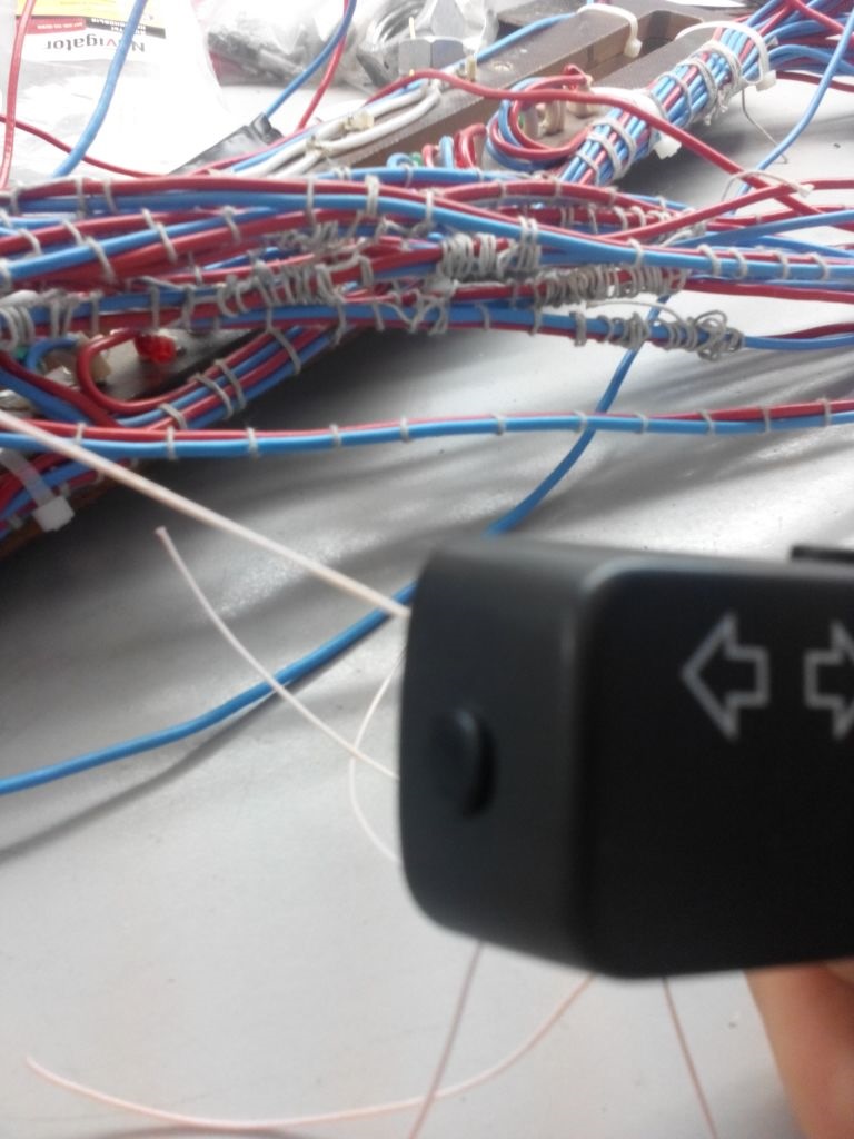

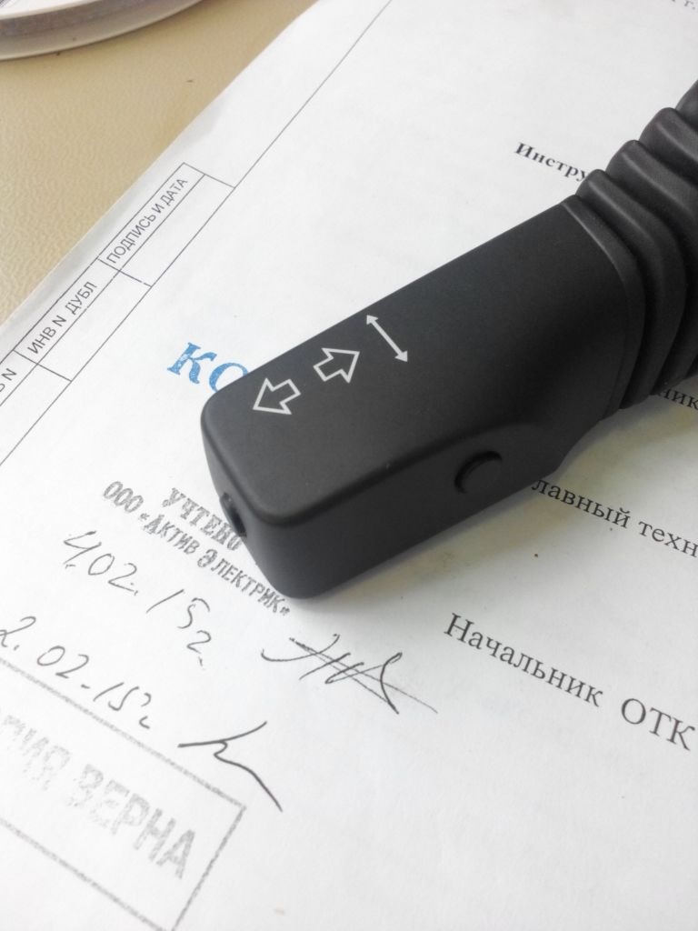

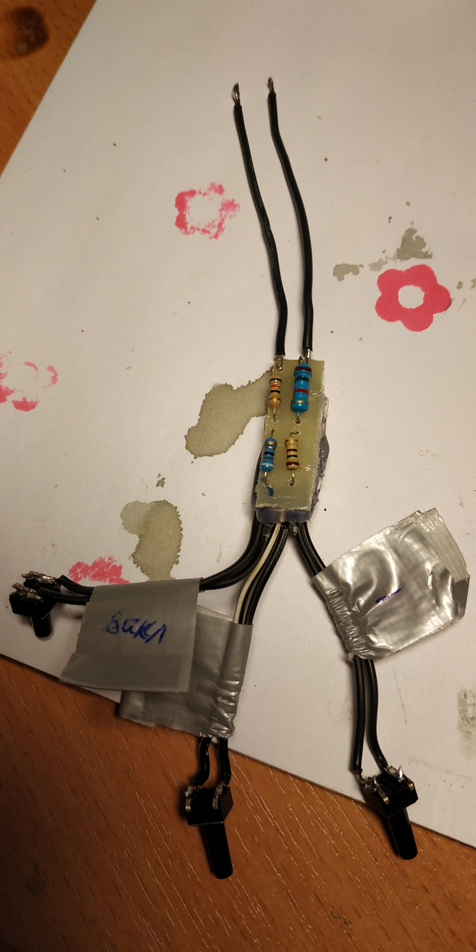

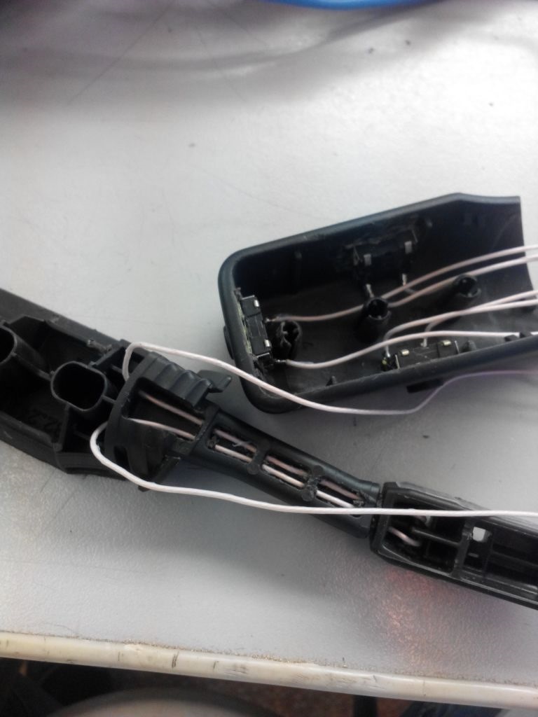

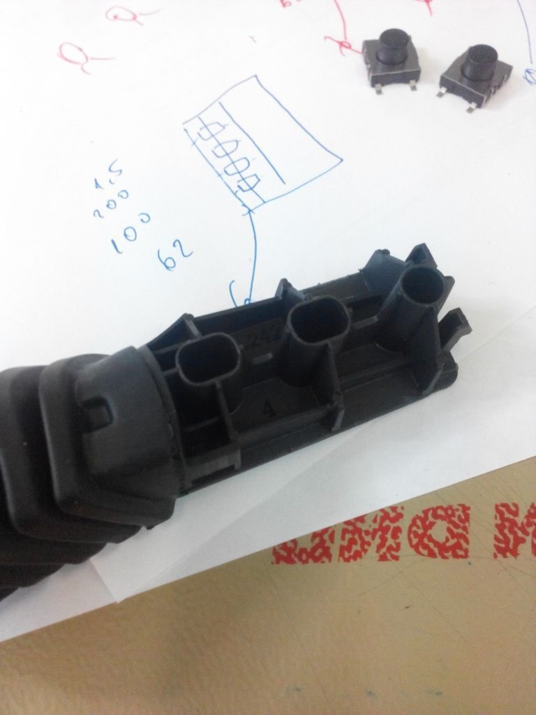

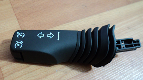

Всем привет, начитавшись много тем про установку круиз контроля, мне захотелось тоже такую опцию, но не охота было покупать готовую ручку с кнопками управления, так как цены на них сейчас подлетели. Было сделано решение мастерить самому, ничего сложно. Нам потребуется четыре резистора R68Ом, R100Ом, R160Ом, R1.5кОм, три кнопочки в любом радио магазине, ну либо разобрать какое-либо устройство, типо компьютерной мыши, правда там маленькие они совсем, но сделать можно и из них. Немного проводов, чтобы соединить всё это, термо-пистолет, хороший клей, кусачки и натфиль, чтобы откусить и подточить лишние стенки внутри переключателя. Ниже будет фото, но так сильно был увлечён процессом, так что извините за качество. Первым делом кстати надо снять нашу штатную ручку без круиза, снимается легко, задирается резинка, и с низу шилом, либо тоненькой отверткой попадаем в паз и надавливаем, и вытягиваем ручку. ручка у нас в руках, видим, что на той части которой она входит в сим модуль нету контактов, я сделал контакты из плоской проволоки, нагрел и паял её туда немного. Вообщем на фото всё увидите, после того как всё сделал воткнул ручку обратно до щелчка и прошил круиз оп-комом.

Спасибо! Посмотрел у вас как подпаивать кнопки и как вынимать ручку.
Сделал 3 кнопки, 62, 91, 150, 1500 Ом, работает. Точнее последний был 1490 Ом. Кстати не мог понять мощность резисторов, но оказалось выбор не большой, ставил резисторы 0,25 Вт, а 1,5 кОм был только 0,5 Вт.
Кнопки обрезал по нужной мне длинне, когда зафиксировал их уже. Белые насадки на кнопки из под силиконовой подложки клавиш компьютерной клавиатуры.
А кнопки на какой клей садили? И есть польза от кнопки выключения?
Сделал круиз? Я на термопистолет сажал. Боялся что клей под кнопку затечет.
Сделал. Кнопки на термоклей садил. Ничего не затекло. Он густой. Потом ручку с али заказал за 1300. Она как завод. Еще есп сделал кнопку спорт и приборку опс.

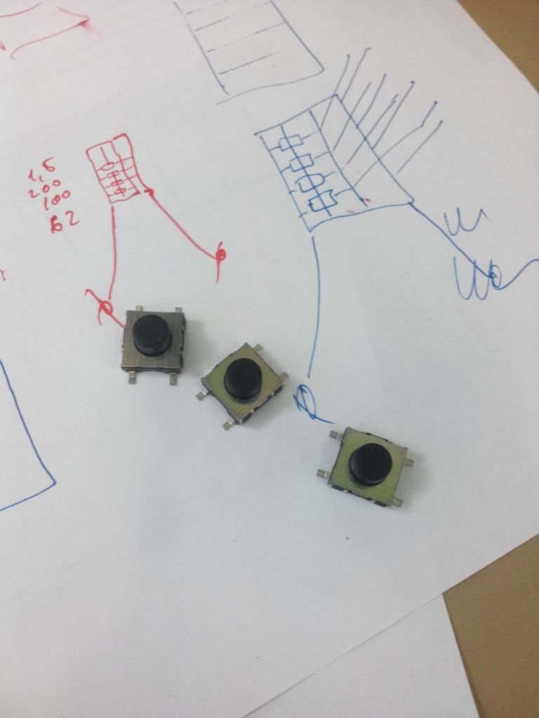

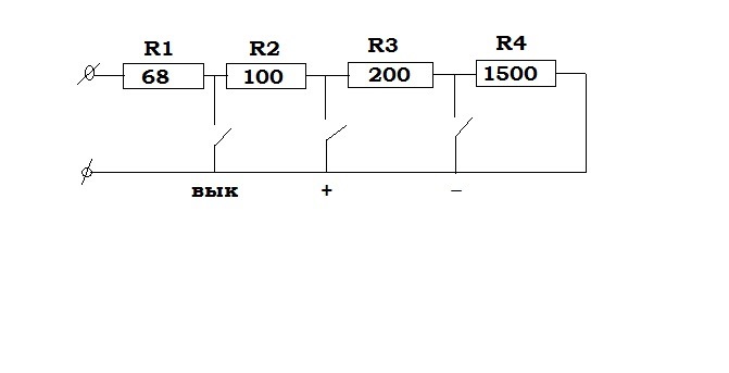

Классно получилось!Номинал сопротивления 68 100 160 и 1,5 в описании, а на схеме 160 на 200 заменен это принципиально?

А, и еще вопрос положение контактов в ручке имеет значение или как вставишь так и будет? Я имею ввиду те которые идут в середину.
Я не придавал этому значение, всё работает, вчера тестировал весь вечер по трассе, результатом остался очень доволен.

И ещё совет, когда будите сверлить отверстия под кнопочки, то делайте их с хорошим запасом, потому что, когда я приклеил кнопочки, они вроде ровно приклеились и хорошо нажимались, но через часов 5 клей намертво притяннул их и они немного сместились, и потом вокруг одной кноаочки пришлось подтачивать иголкой расстояние, чобы она хорошо нажималась

у меня в БЖ есть схема www.drive2.ru/l/5459348/
62, 10, 200, 1,5кОм
да схема и у меня есть, какое сопротивление по ней видно, мне нужна мощность резисторов.
