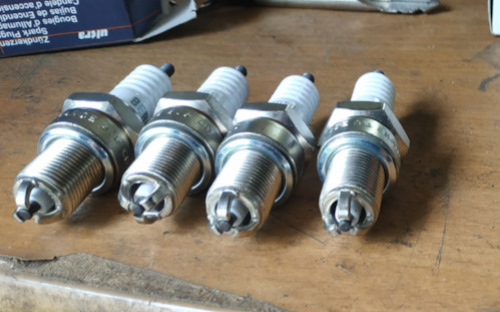

А ещё я не вижу контакта центрального уголька крышки, к бегунку, у меня там блестит в центре, а у тебя окислено все. Контакта нет или уголек стерся.
Хотя на одном фото контакт был. На других нет, странно.
…и края бегунка сильно обожжены, что говорит о большом зазоре на электродах свечей, т.е. сильный износ центрального электрода, если стоят правильные свечи…
Крышку трамблера и бегунок я менял примерно 35тык назад. Свечи с предыдущей заменой масла менялись — 9 тык назад. Контакты на крышке подгоревшие, в процессе мытарств их почистил. Но свечи то) Они же должны дольше ходить?
По крайней мере все работало исправно, пока не заморозил машину)
…но не обязаны, каждые 10000 меняю и центральный сильно изношен, не круглый, как на новых, а треугольник…
Контакт какой то есть, т.к. искра на свечах присутствует. Но честно говоря кажется она такая…дохленькая.
Возможно акб подсел, поэтому дохленькая. Главное что есть.
ни, акб постоянно подзаряжался в процессе и подкипал, он бодр настолько насколько позволяет его срок и состояние

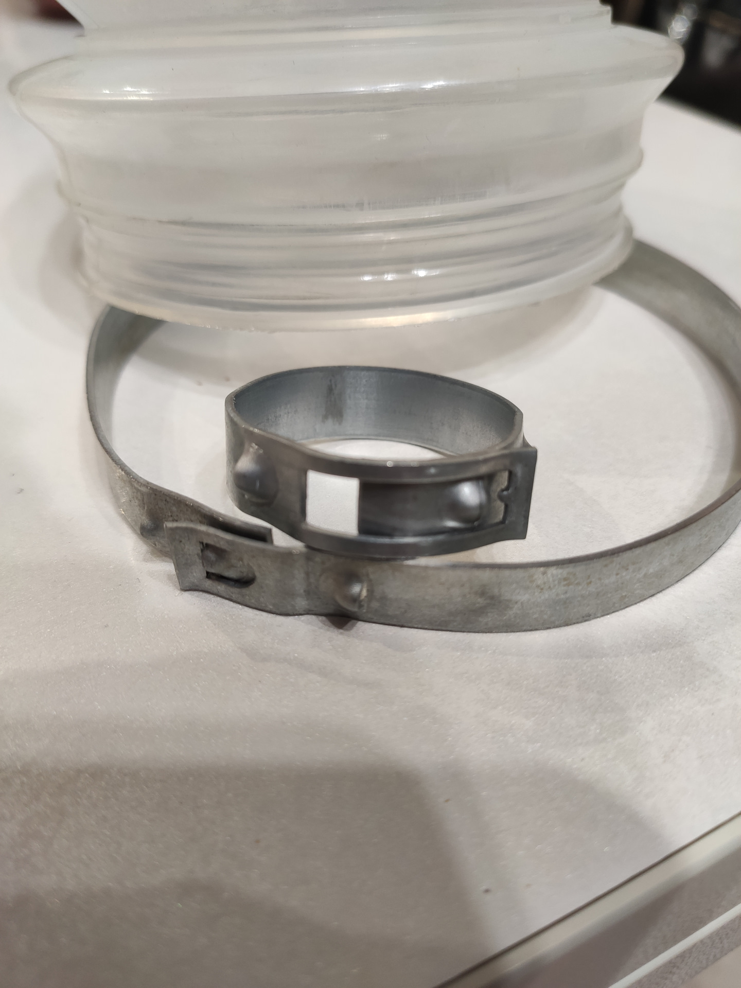

Пыльники шрус бери полиуретановые Трек от Нивы.

Пасиба, попробую если в городе найду.
eretic1985
а хомуты комплектные пойдут?)
В принципе да, но защёлкивать заколебёшься.
у мене других нет пока, если надыбаю, то надыбаю. А как вы относитесь к ленточным хомутам, которые закручивать надобно?
О каких речь?
У которых нету застежек. металлическая лента с ушками по бокам. ленту надо закрутить, подогнуть уши и загнуть ленту, а потом обрезать лишнее.
Спрашиваю имно по качеству выполняемой функции.
Нормальные. Инструмент нужен.

вот поэтому они меня и бесят)
