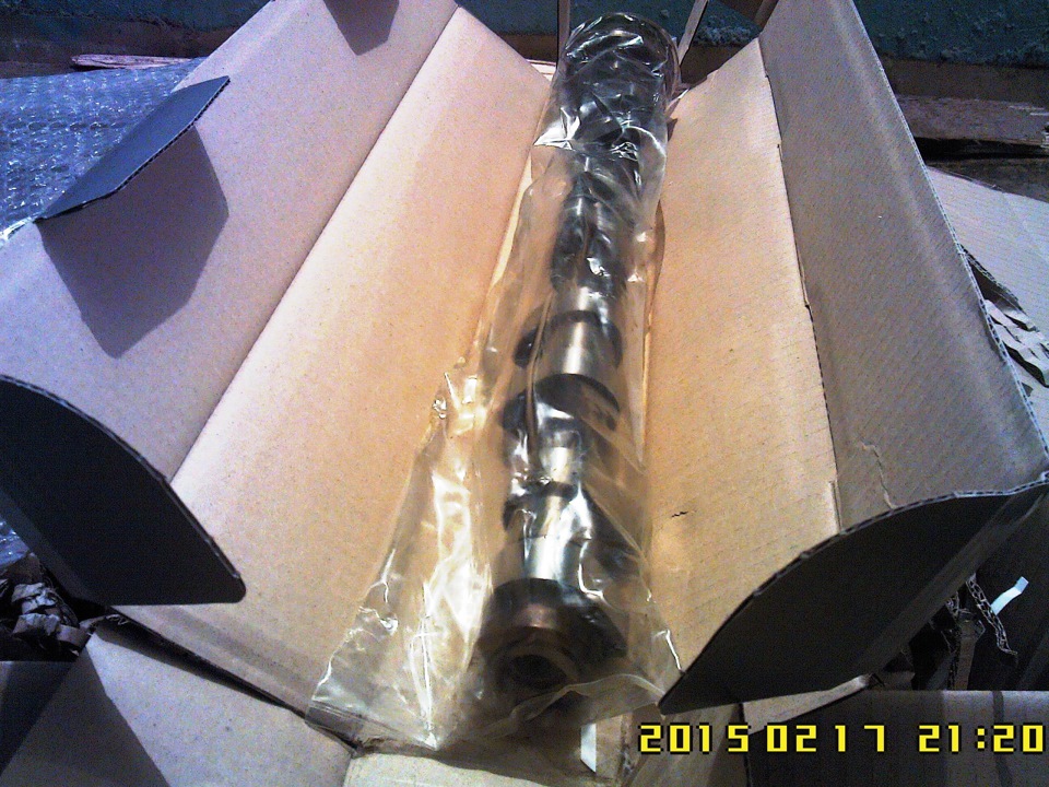

Другой известной компанией, занимающейся в том числе и производством распредвалов для BMW, является немецкая фирма Dbilas Dynamic. Касательно мотора S62B50 ситуация довольно интересная. Dbilas может не только изготовить новые тюнинг-валы, но и перешлифовать стандартные распредвалы BMW. При этом за 2200 евро они предлагают новые валы с фазой 272° и высотой 11,3 мм (впуск и выпуск одинаково), а за 748 евро могут перешлифовать стандартные валы в двух исполнениях: 280°/278°, 11,7/11,0 мм или 292°/284°, 12,2 мм (www.dbilas-shop.com/Produ…2:::7_2504_2535_2564.html).
Последние варианты отличаются более широкой фазой и увеличенным подъемом клапанов, что, конечно, даст бОльший приход, но, полагаю, сильно сместит кривую мощности/момента в зону высоких оборотов. Думаю, что холостой ход потеряет стабильность, ездить станет не комфортно. Т.е. это распредвалы для гоночного использования автомобиля, а не дорожного.
В ходе переписки в Dbilas Dynamic сообщили, что могут перешлифовать стандартные валы в 272/272°, а также то, что эти валы полностью идентичны Schrick 272/272. Последняя новость имела принципиальное значение, т.к. под нестандартные валы нужно искать соответствующую прошивку (о ней позже).
В итоге в Германии через Ebay был куплен комплект стандартных распредвалов BMW S62B50, который был направлен продавцом напрямую в Dbilas Dynamic. И вот, по прошествии двух зимних месяцев ожидания посылка пришла.
Кстати, там же, в Германии были куплены новые опоры двигателя (решил поменять при случае). Так вот, чтобы сэкономить на пересылке, немцы из Dbilas согласились с моей просьбой получить на почте опоры и вложить их в одну коробку с валами. Мелочь, но приятно!

Они ж по меткам ставятся)
Не прав. Перешлифованные валы выставляются по показаниям микрометра на велечину подъёма клапана в перекрытии. А это та ещё свистопляска, которую не каждому доверишь сделать.
В конкретном данном случае мы имеем дело с перешлифованными валами BMW.
На мой вопрос о порядке установки валов в Dbilas ответили, что они выставляются точно так же, как и стандартные валы. Цитата: "The cams fit like standard cams, with the original BMW tools."
Very interesting! Ну так даже лучше.
Опередил меня Слава)) Раз они из стока сделаны, то и метки должны быть стоковые
