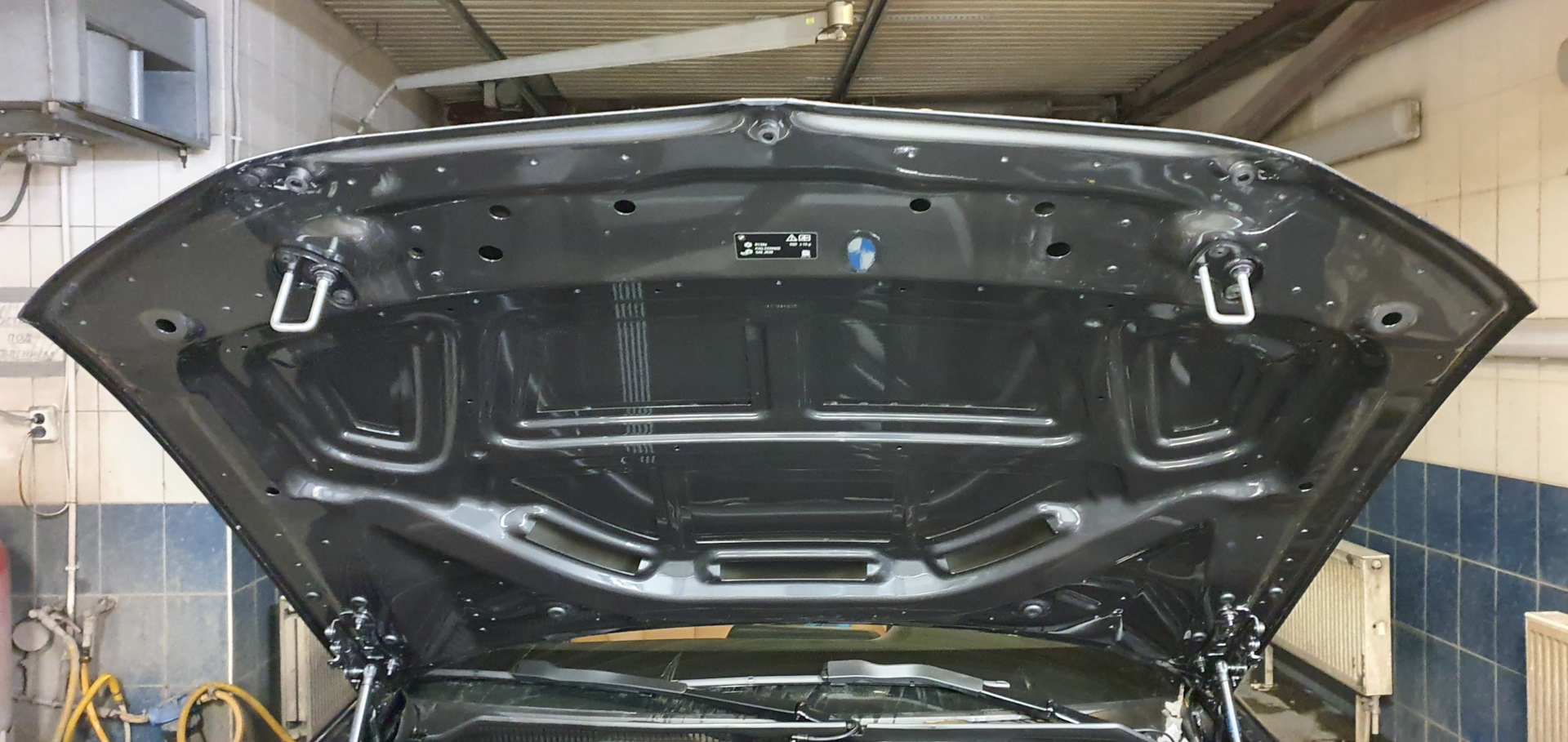

Открыв капот на второй день, для того чтобы пополнить запасы незамерзайки я честно был удивлен, что на капоте отсутсвуе даже упоминание на шумоизоляцию.
Созвонился с дилером и узнал, что на наш рынок тройка идет без шумки. Странно но ладно.

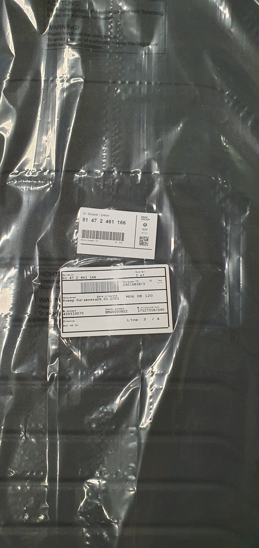

На следующий день машину подзавалило снегом. Щетку я еще не купил и пояхал так как есть. Ну и понятно что с машины снег сдуло, а на капоте нет он начал таять. Вообще снег таял шел новый капот привратился наждачную бумагу. Открыл каталог БМВ, на фото есть шумка, но на европейский рынок не поставляется. Только USA. Ладно нашел номер шумки 51487434845 к ней нужно 12 пистонов 51489119216 цена на данный момент околом 8т.р. за пистоны 30р шт. Набрал знакомому в отдел запчастей БМВ, и что вы думаете есть в резерве с того года. 6500 шумка 24р пистон. Как раз 12 шт. Ну раз скажем так фартануло решил и коврик в багажник взять 51472461166. Мне обошелся 5100р
Шумка ставится за 2 минуты. Приложил воткнул пистоны. А коврик и того быстрее.

И что? Стало тише?)))))
Дизеля идут с шумкой, бензинки без неё…
На бензаке шумка не стоит на крышке капота, но в салоне ваще не слышно двигла от слова совсем…
С шумкой наулице не слышно ))) но повторюс моя идея установки не из за шума.
Странно, тоже 320D xDrive — шумка стоит с завода, сборка мексика.
У меня тоже стоит… Странно
Надо по вин глянуть стоит или нет. Может на дизиля дилеры доставляют. Чтоб меньше шума было. Сборка тоже мексика.

На дизеле шумка стоит, но даже в -20 даже дизель прогревает капот так, что снег тает. Так что не поможет)
Блин странно на других машинах, проблем с обледенением небыло. Даже на а6 а там мотор сам по себе очень горячий. Тольео когда остановился побокам начинал таять.
