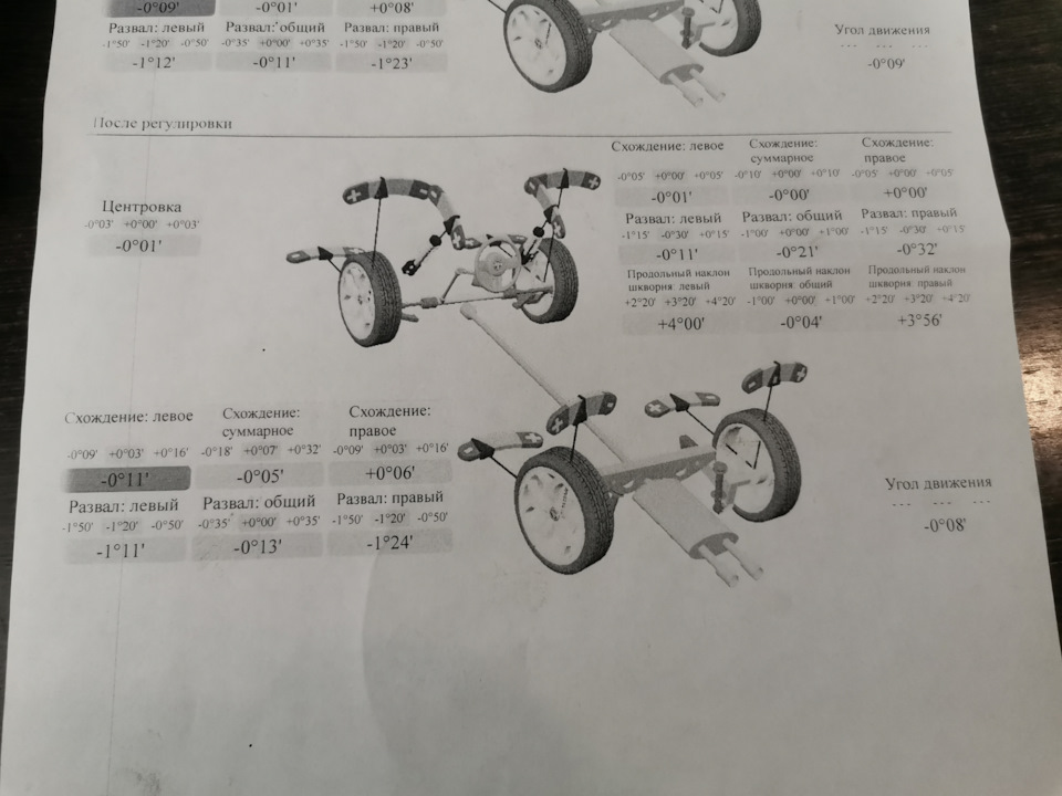

Делал по штангенциркулю и считал витки. Руль после замены встал криво (до сход развала конечно), но зато колеса оказались в нулях, мелочь а приятно.
Наконец то нашёл в Обнинске вменяемого сход развальщика, с весьма адекватным ценником.
