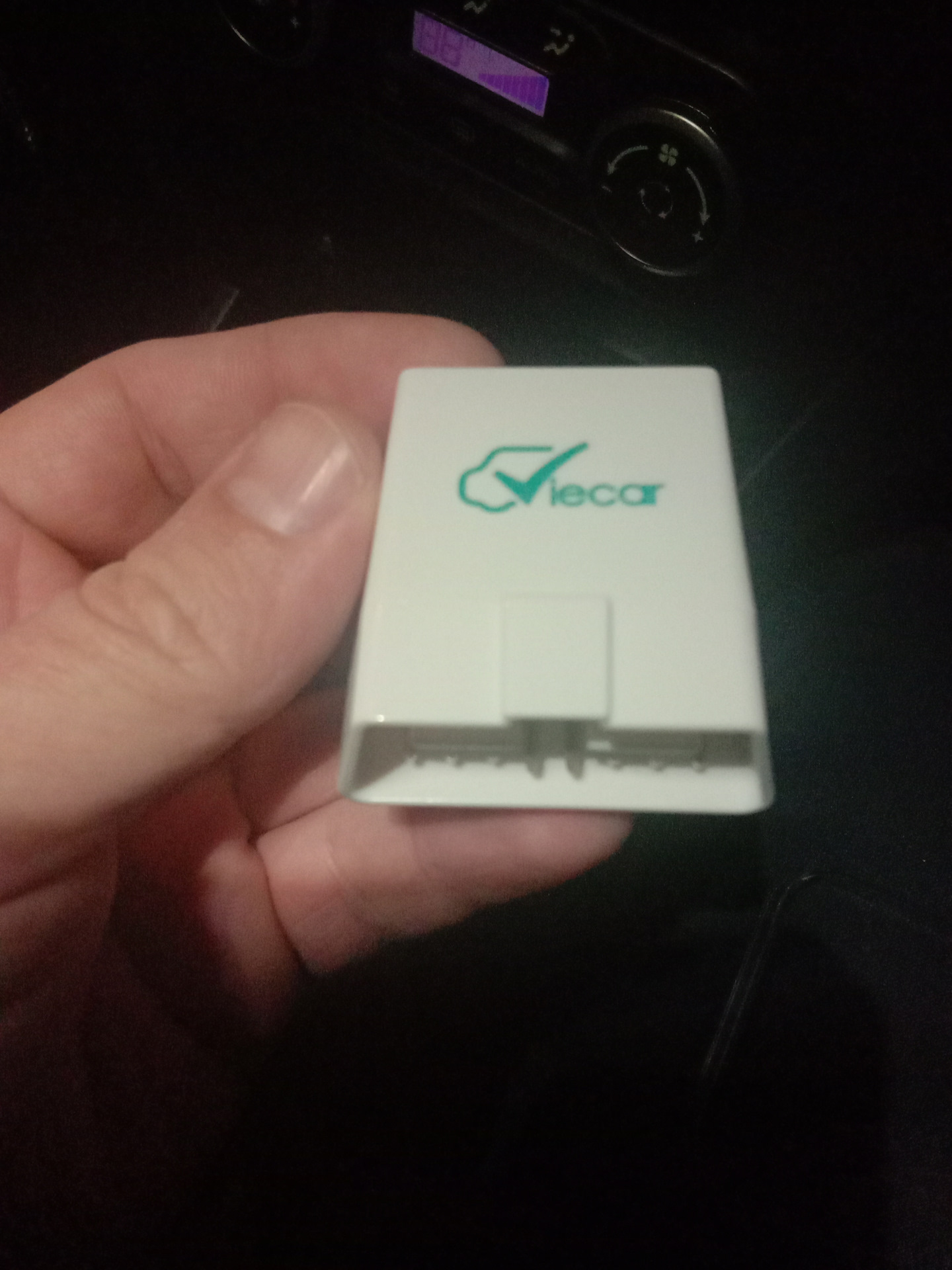

Кто подскажет почему не подключается сервис. Купил про версию. Eml подключается, датчики видит, ошибки сбрасывает
Я тоже не сразу смог подключиться, программу обновил, пару раз переподключил и заработало. Хотя на других машинах подключалось без проблем
Akakiy69
Первый момент-Elm не поддерживается программой, перепробовал три штуки, с разными версиями, тоже параметры отображались, а пункта "сервис" не отображался, корректно программа заработала с elm на фото ниже.
Другой момент — в настройках самой программы Car Scanner, не верно выбран протокол, нужно выбирать Lada Vesta, X-Ray (M86) OBD ll.
После покупки про версии, есть строка сервис, но когда нажимаешь пишет нет соединения или obd не исправен.
www.carscanner.info/ru/choosing-obdii-adapter/ подробно описано автором программы про подключение.
