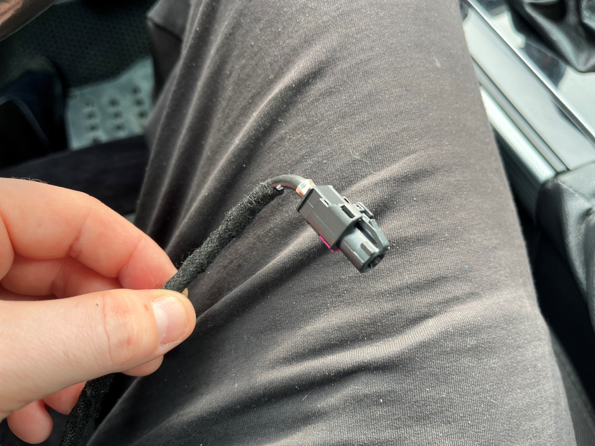

А не подскажите как этот провод подключать? И нужно ли?
Ну это лвдс. Если речь про приборку и магнитолу, то по нему идёт видеосигнал с картографией от магнитолы на приборку
