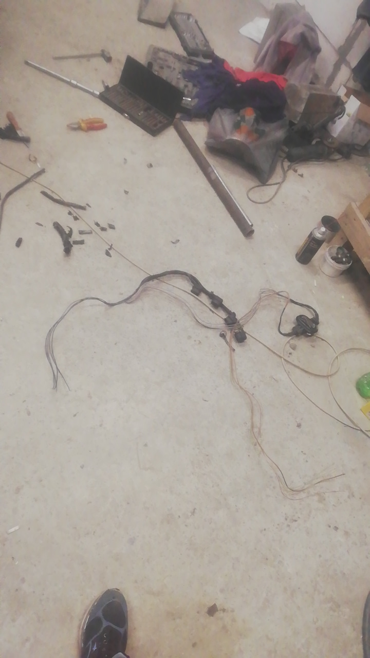

Начал искать запчасти для перехода на раздельные катушки. Найти часть проводки под катушки, фишки на коммутатор оказалось не так-то просто. На счастье нашел моторную косу с Passat b5 в Молодечно, обошлась в 45 byn.

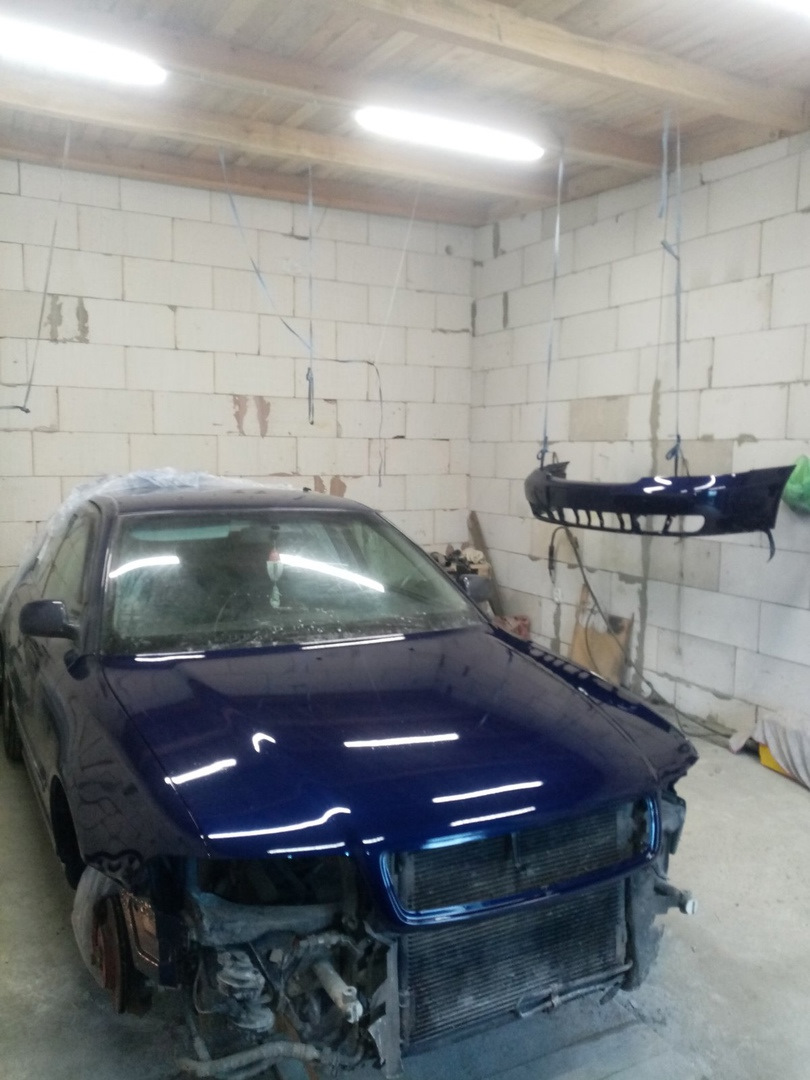

Пока машина почти две недели стояла дома, отец решил исправить косяки с крылом.

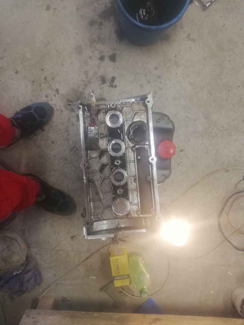

Первым делом начал отмывать клапанную крышку.

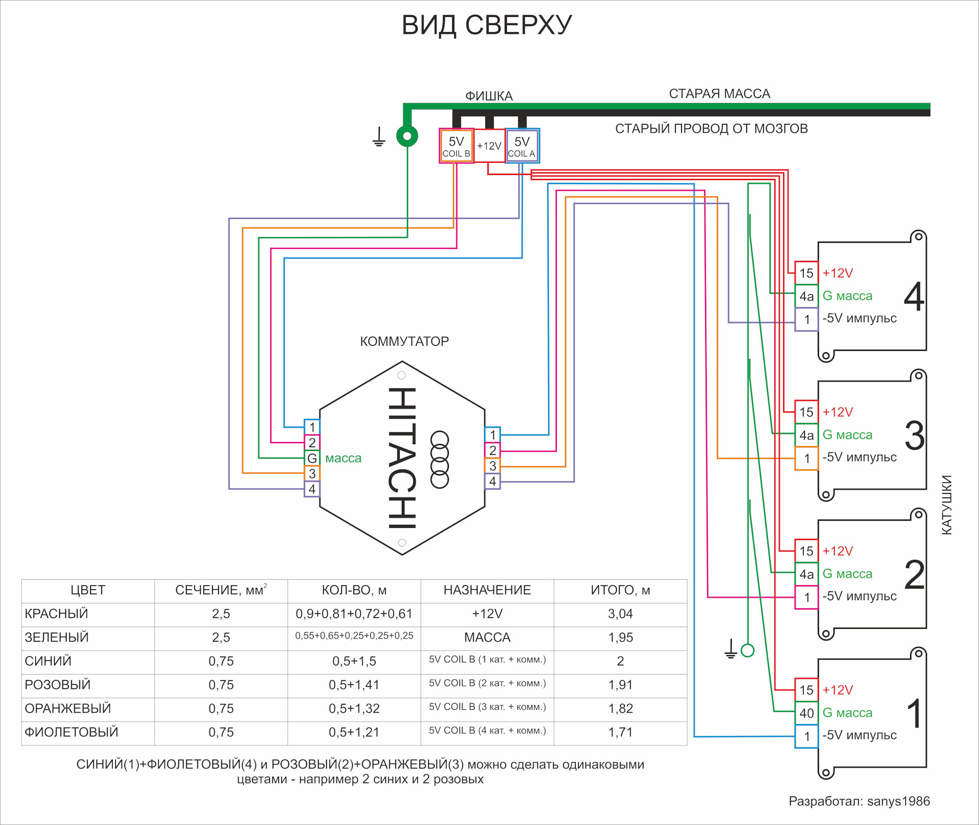

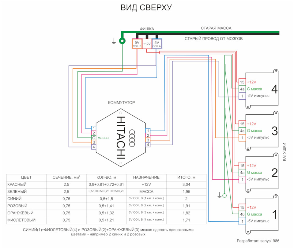

Косу катушек зажигания собирал по этой схеме:
Провода соединял посредством пайки, усаживал в жгуты при помощи термоусадки.

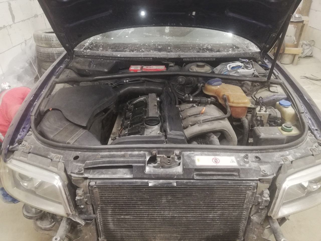

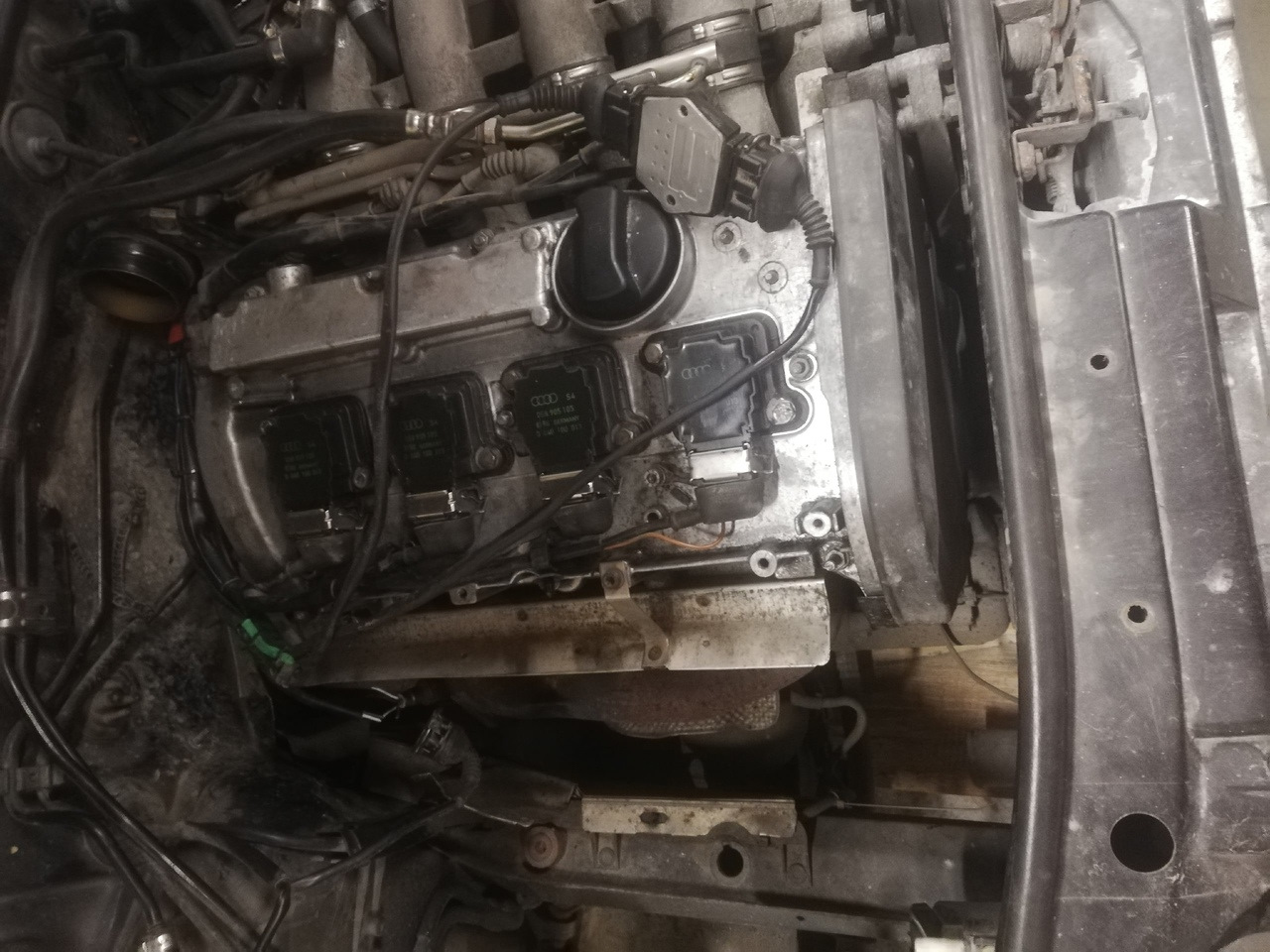

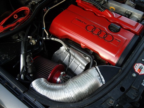

Установка косы и катушек на машину:)
Далее установка коммутатора в корпус воздушного фильтра:
Ну, и финальное фото.

Ну вот, теперь всё на своём месте 👍
шикарна, цвет как у меня вроде
