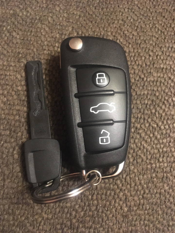

Суть в следующем: Заметил в течение 2-х крайних дней сутра на холодную, нет запуска с кнопки. Один раз такое было в морозы пару недель назад, но тогда после третьей попытки стартер всё-таки крутанул и машина завелась, сейчас сколько кнопку не нажимай, машина не запускается и стартер не крутит, при этом она открывается и при нажатии кнопки приборка загорается, начинает играть музыка, короче так, как будто повернули ключ до упора, но без запуска. При заводке с ключа всё работает штатно, заводится с пол тыка. Вебасто отрабатывает чётко, напряжение после отработки 30 мин. вебасто до запуска порядка 11,8 вольт.
Кто что думает на этот счёт?
Я грешу на батарейку в ключе, с другой стороны, если сигнал есть, то он есть, да и машина открывается спокойно и приборка тоже включается, т.е. сигнал есть железно. Может сама кнопка на морозе глючит? В течение дня машина с кнопки заводится без проблем.
Всем заранее спасибо за полезную информацию.

Здравствуйте. Закончилось банально. Я заказал новую оригинальную кнопку, пока она ехала, глюк прошёл и больше за 3 года не появлялся. Так где-то коробочка с новой кнопкой в гараже и лежит))
У меня такое было. Все перепробовал и батарейки менял и антенны. В итоге разобрал сам брелок и внимательно обсмотрел плату. Там есть если память не ошибает 3 антенны и на одной была трещина на контакте. Взял пропаял и все заработало.

Сегодня пробовал сутра вторым брелком, такая же фигня, походу кнопка под замену. На выходных сниму, попробую разобрать, если не поможет, заменю. Нашёл недалеко от дома по ZZap около 3т.р. оригинал

Опытным путём выявлено, что это чисто кнопка, так как если нажимать не на центр кнопки, а на краешек, то запускается штатно, т.е. скорее всего это контактная группа в самой кнопке, либо износилась, либо грязная (например чем-то залита)

У кнопки запуска 2 уровня нажатия. (По крайней мере у меня так на 15 года 4L)
1-ый — включение зажигания.
2-ой — чтобы крутил стартер и машина заводилась.
Тут или кнопка на замену, т.к. симптомы как будто 2-ое нажатие не работает. Или просто вы не достаточно сильно на кнопку прожимаете, чтобы 2-ой щелчек там сработал в ней.
