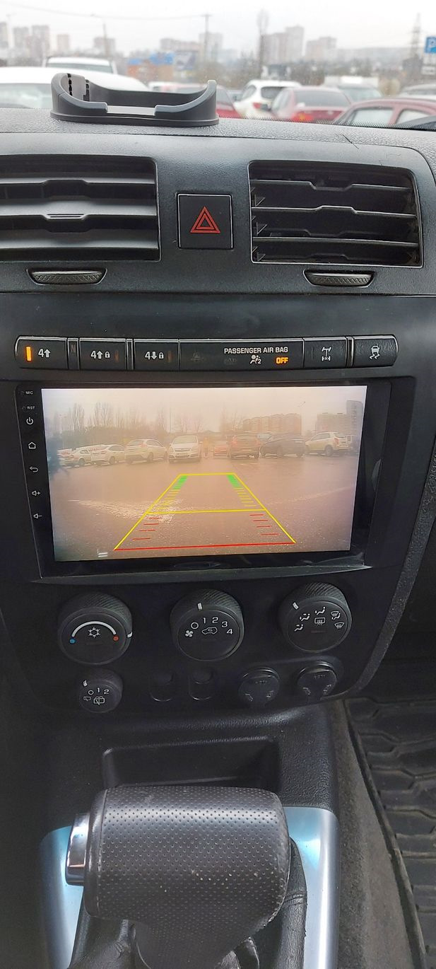

Пока нареканий нет. Магнитола работает достаточно быстро, качество изображения тоже без нареканий. Мультфильмы с хорошим разрешением показывает без тормозов. Единственное не очень люблю сенсорные кнопки. Качество изготовления мне понравилось. Ничего подпиливать рамку не пришлось, все встало чётко. Единственное может кто то захочет покрасить. Но в принципе в одной цветовой гамме, только чуть более матовая. Врринципе доволен

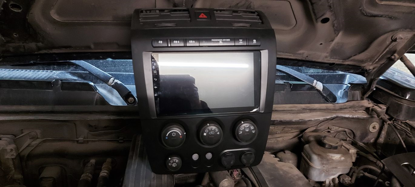

Все, магнитолу подключили. В сервисе подключение обошлось 1500руб. Самостоятельно установил камеру сзаднего вида. Долго искал дырку что бы завести провода в салон, но все таки пришлось сверлить. Место отверстия загрунтовал и установил резиновую пробку после того как провел кабель. Далее через богажник кинул провода по порогам к магнитоле. при подключении увидел что родной кабель (разьем) не подходит по диаментру к разему в магнитоле — он меньше. Ну а дальше в сервис для подлючения. Звук у магнитолы хороший, довольно шустрая. Дополнительных блоков и проводов покупать не потребовалось. Теперь буду загружать программы и пользоваться

Как по качеству сама консоль?
Над фаркопом установил камеру. Далее буду ее регулировать и посмотрю на сколько она тут к месту
Камера заднего вида просто была грязная. А так цвета насыщенные, качество изображения очень хорошее. Дочка уже мультик посмотрела пока ездили

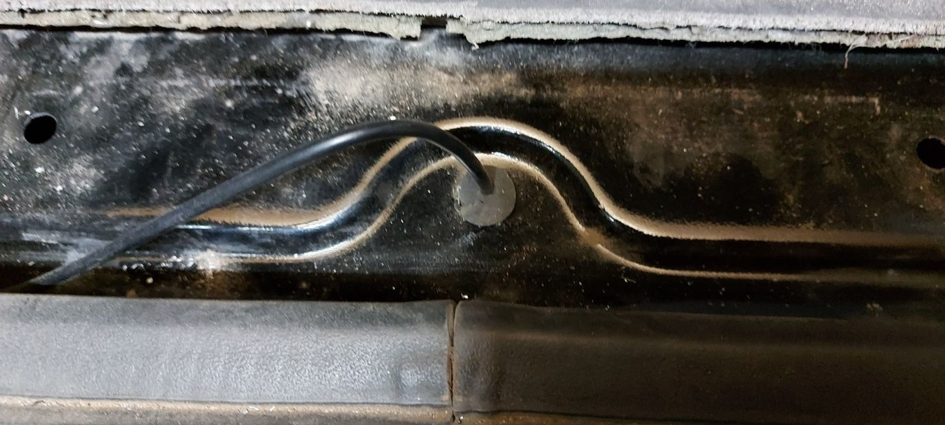

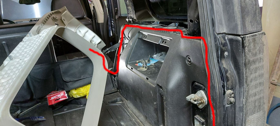

А сам что делал не так, почему не получилось подключить? В чем секрет?
Усилитель и самбуфер штатный
Все подключал по инструкции, ошибиться там невозможно, а звука совсем нет. Буду связываться с конторой производителем
