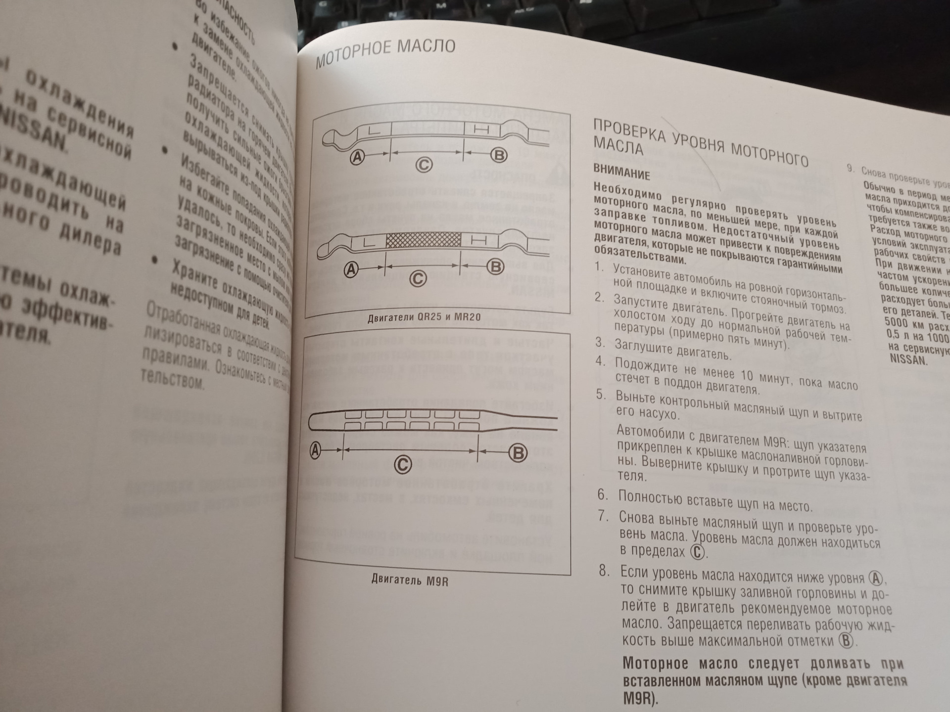

Чтоб закончить споры и успокоить страждущих:
Это фото инструкции от Ниссана, читайте сбоку описание. Там четко сказано, где уровень должен быть.
Я имел ввиду что на всех машинах при смене масла всегда заливал 2/3 по щупу и масло не опускалось ни на мм и не доливал до след замены.Пересел на ниссан заливал так же как и раньше но заметил что масло до половины уходит и встаёт.Щас при смене лью половину и не смотрю, хватает до след замены.
