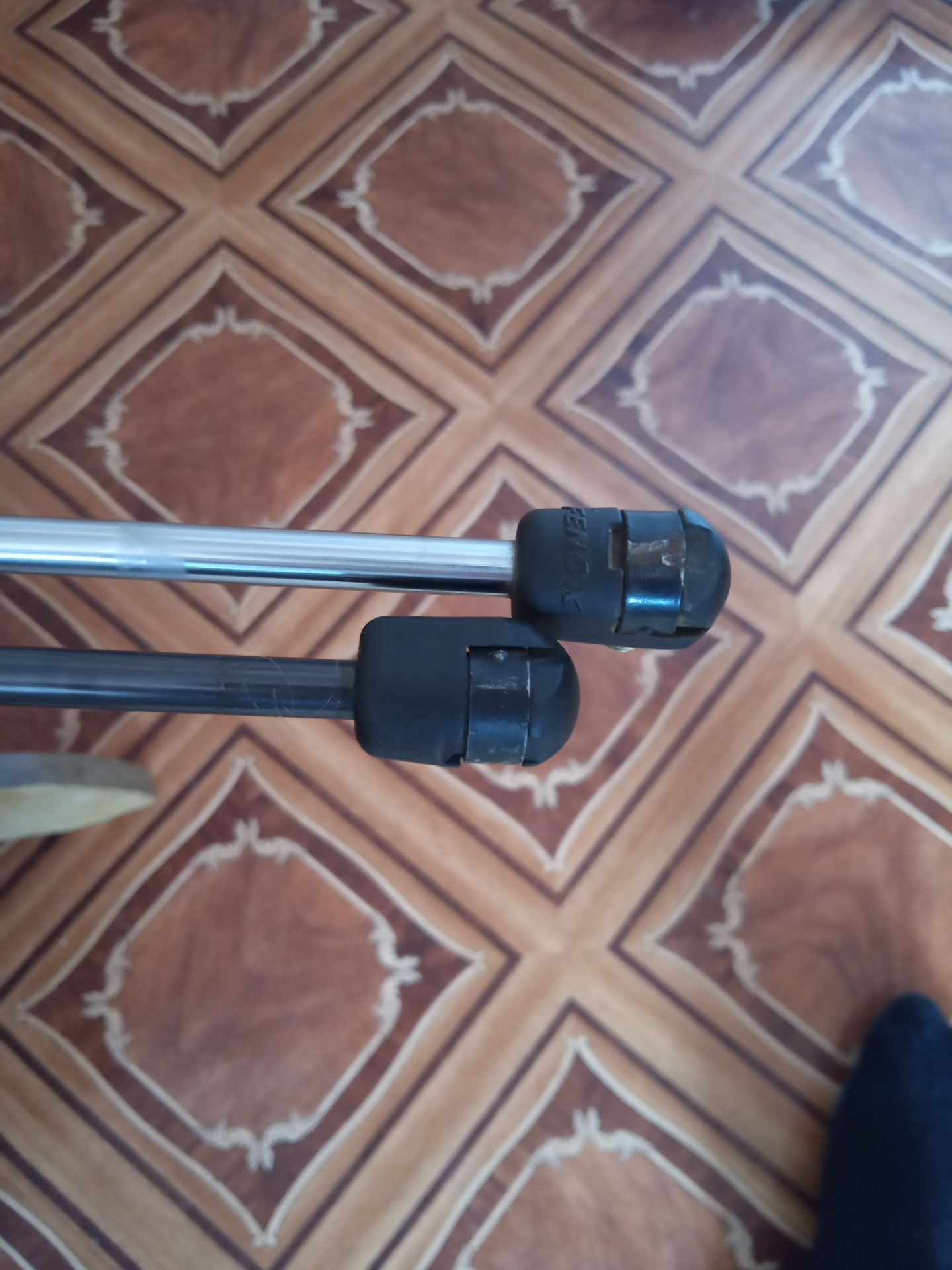

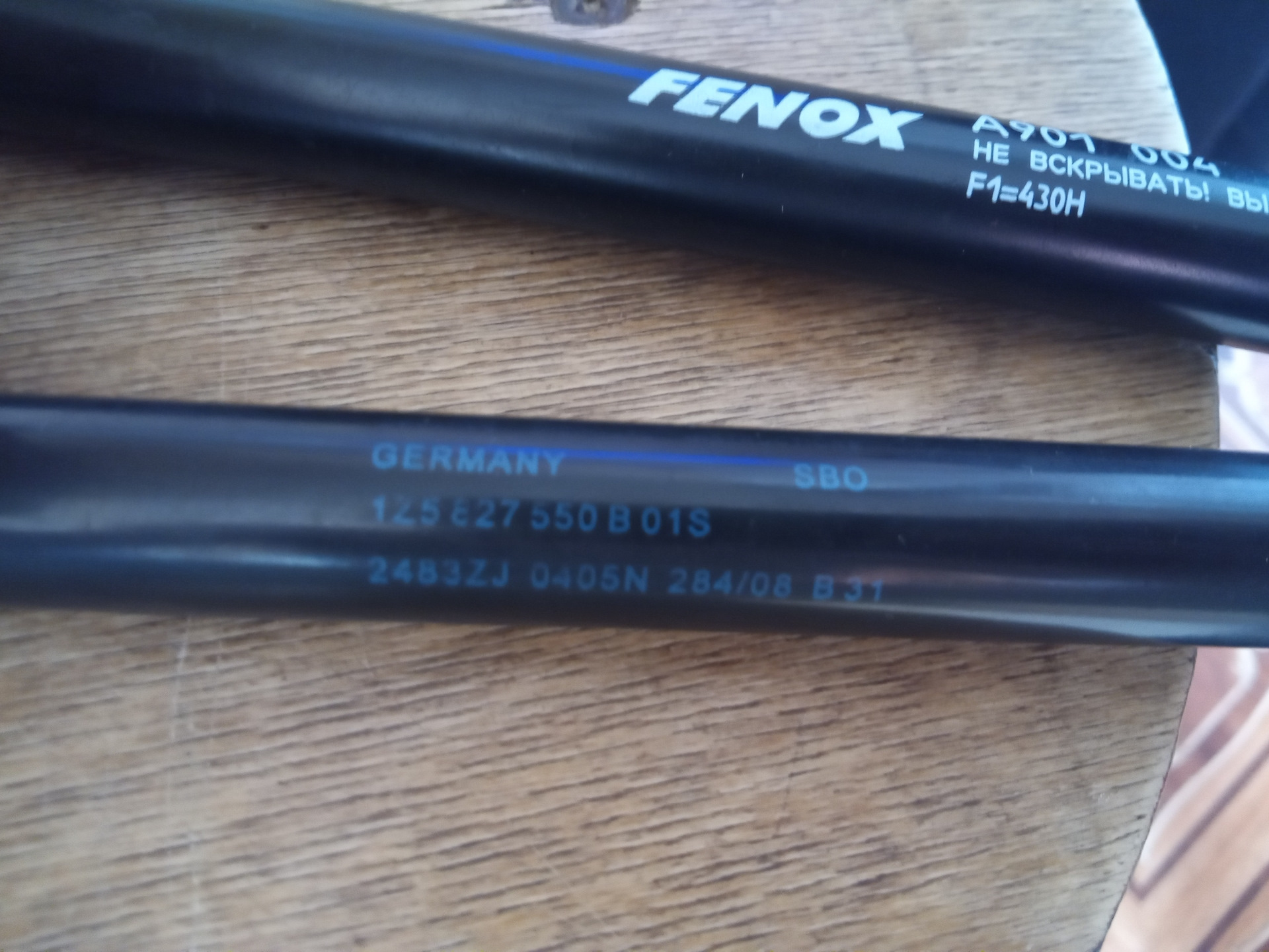

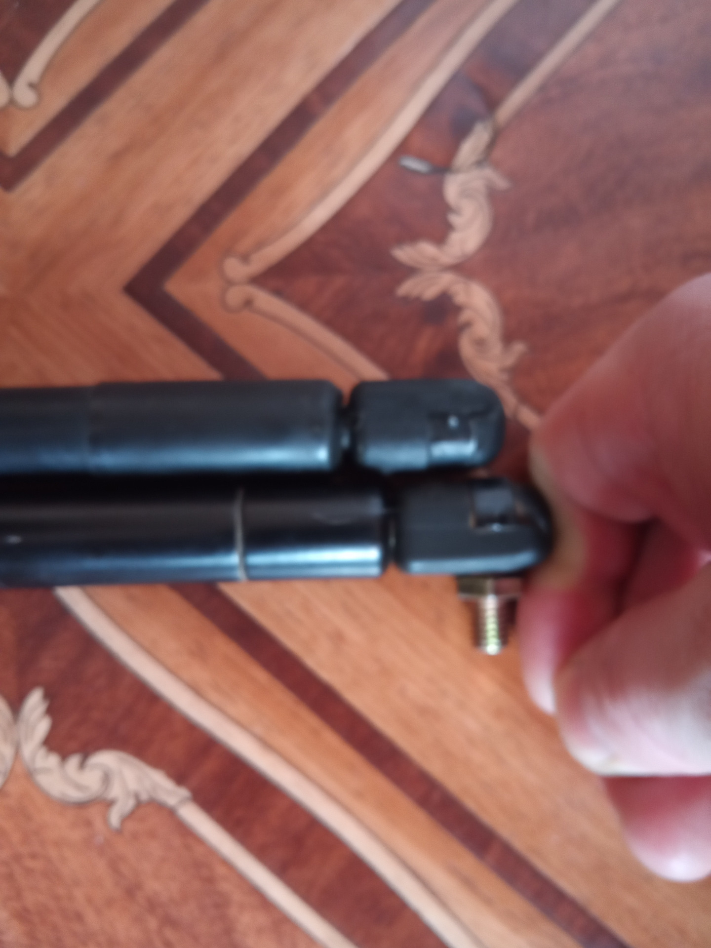

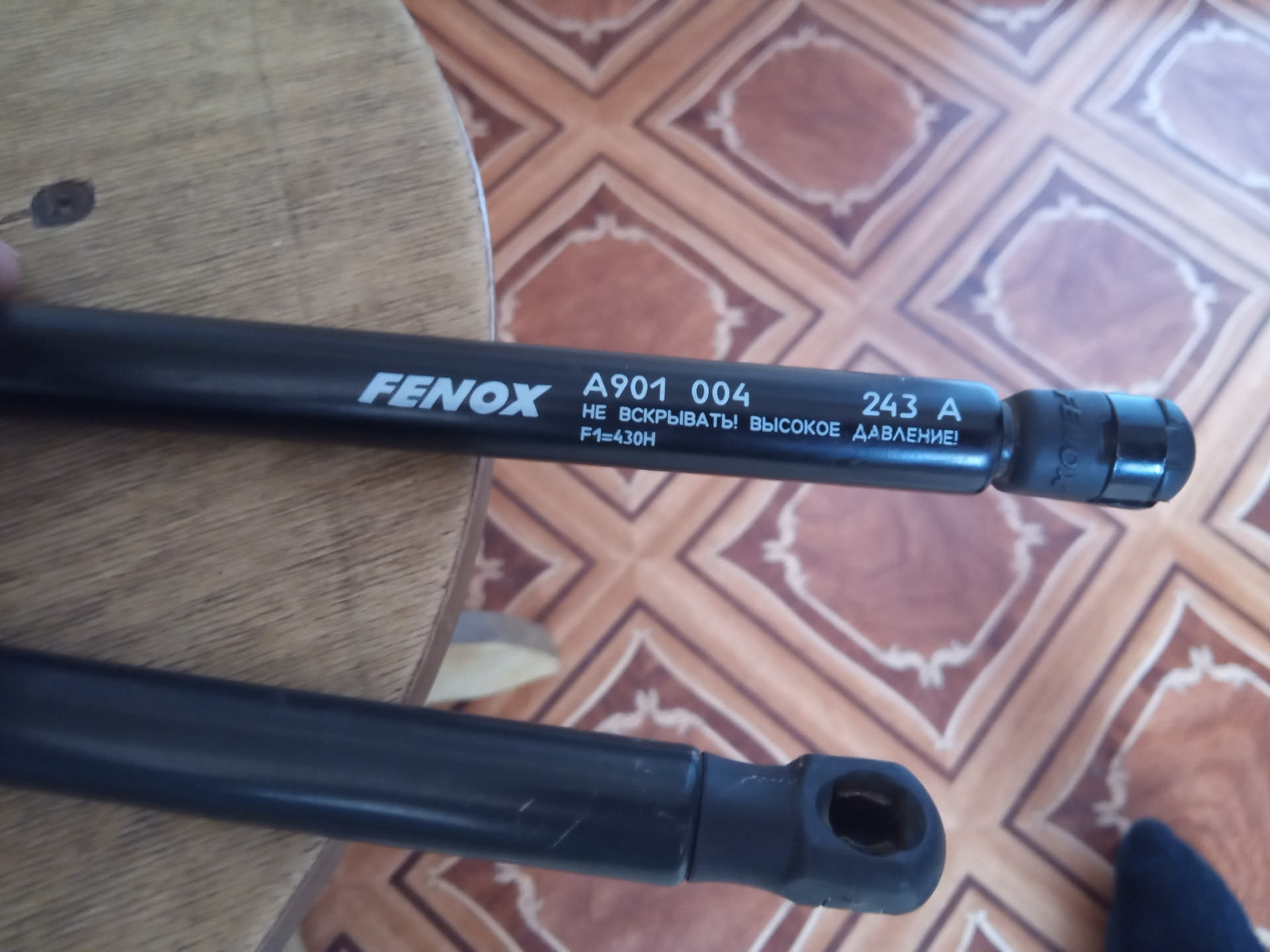

Упор, амортизатор крышки багажника от 2111 А901 004 243А F1=430H взамен родного 1Z5 827 550 B(C, D)
В принципе достойная замена оригиналу. Особенно когда не захлопывается вместе с тобой, не лупит по тыкавке, и руки свободны))
По толщине визуально схожие. Главное наличие евро крепления, т.к. ВАЗовские и некоторые модели неразборные. Возможно их и у нас можно выкрутить, но я не пробовал.
Цена на 13.03.2021 520₽.
Будем наблюдать, пока радует.

Вот т.к. поставлен один, а второй родной в рабочем, но не 100% состоянии, оценивать сложно.
Крышке помогаю до конца, без усилия, но помогаю. Держит без проблем, нет признаков что упадет. Если остановить на пол пути тоже не падает, держит.
