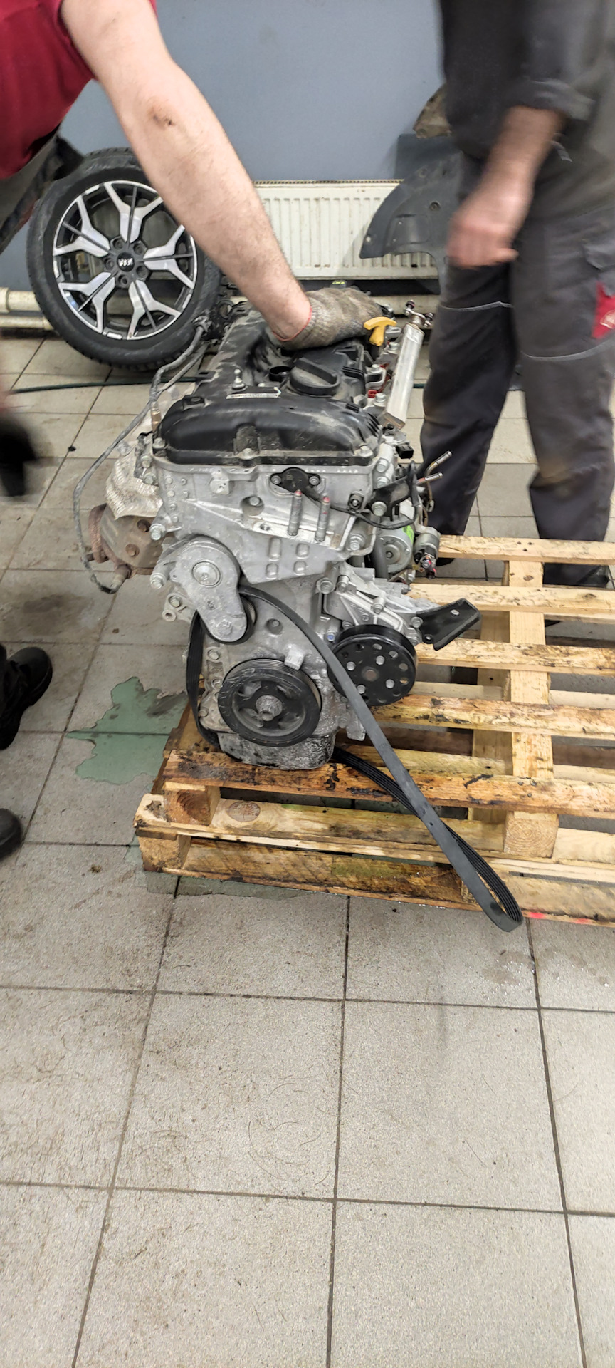

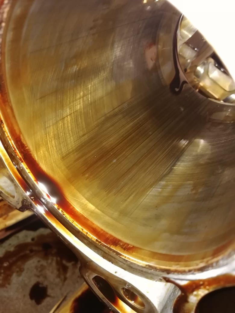

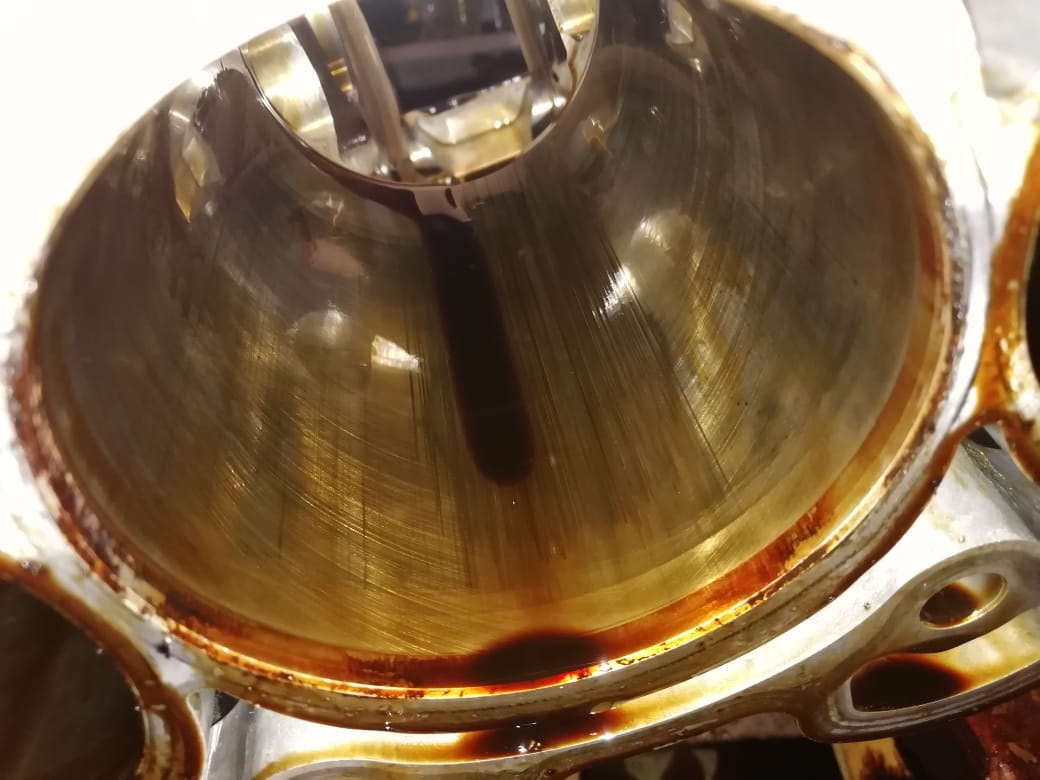

Последнее время стал слышать как двигатель начал звучать как дизель. Уровень масла был всегда в норме. Мощность по моему мнению не упала. Так как пробег уже был около 13000 думаю давай ка запишусь на ТО и заодно пожалуюсь на звук. Приехал к официалам приняли машину. Выкрутили свечи засунули эндоскоп и вуаля- причина на экране-задиры в 3 цилиндре. Потом начали скидывать двигатель и разбирать его. Ждем вердикта в понедельник о сроках поставки запчастей. Под замену привезут только шорт-блок. Дали подменный авто. Soul gt-line. Бешенная тубаретка на 200 л.с.

На kpower уже давно повторяют, что это масло — водичка для этого мотора.
Смотря в каком исполнении мотор, если сток то на низковязковязких маслах он отходит дольше.

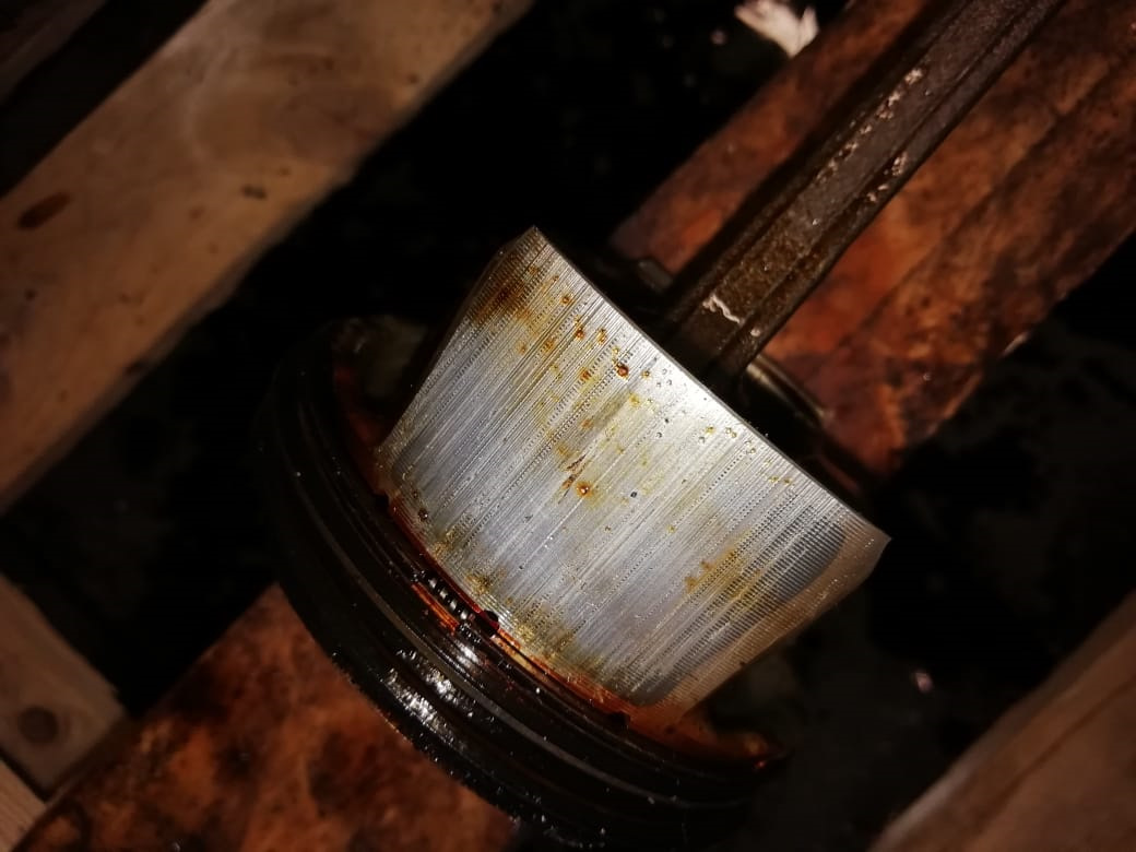

Там изначально очень узкие маслосъемные кольца и маловато каналов для слива масла из под кольца, этим и обусловлено применение низковязковязких масел.
густые при таком раскладе дольше задерживаются в горячем поршне и постепенно коксуют кольцо.
В варианте после капиталки K-Power можно не опасаясь заливать 40ки, они обычно протачивают поршени под нормальные маслосъемные кольца и плюсом под кольцом сверлят ещё дополнительные отверстия для слива масла.

Стоял. Неофициально было сказано что киа признала не достаточную термообработку колец на производстве.
Автозапуск, как и "прогрев" на ХХ, как раз ведет к подобным запилам…

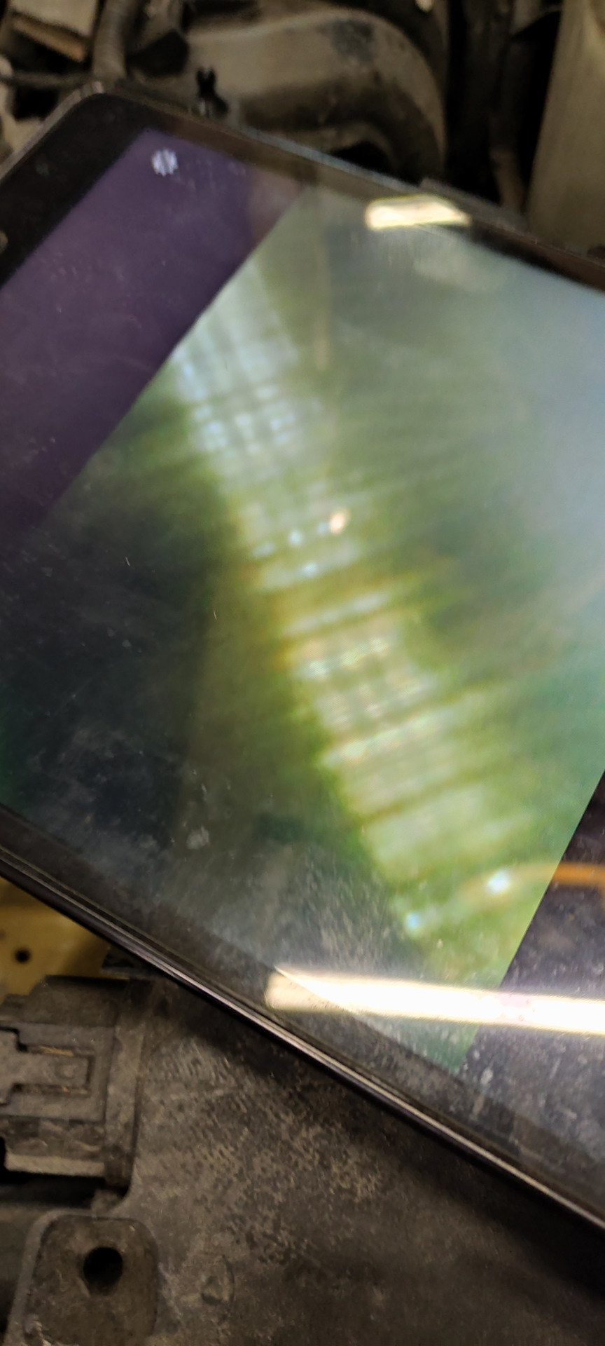

у меня такой мотор проехал 200к км и ни царапинки на хоне не было (эндоскопию проводил новый владелец при покупке). нельзя современные двигатели греть на холостых. прогревы это беда русских людей, только вчера пересевших с жигулей на нормальные машины. в канаде и на аляске эти моторы нормально ездят.

Зря согласился на шорт блок, корейцы там делают специально зазоры между поршнем и цилиндром 7 соток. Такое уже было, звук будет стучащим и никакой гарантии больше не получите. Гарантия подразумевает, что вы заплатили за автомобиль за новый заводской двигатель, а не за ремонтный, обязательно, замена на новый корейский двигатель ОБЯЗАТЕЛЬНО!
Выбора ни кто не давал и вряд ли дал бы.
Serg33it
Вынужден согласится, тоже слышал, что для хозяев корейцев, умудрившихся быстро запороть свои двигатели, ставят шорт-блоки с увеличенными зазорами в цпг, что бы хоть как то продлить жизнь новому мотору и избежать дальнейших проблем до конца гарантийного срока авто.

Вряд-ли в такие моторы кто-то льет крекинг. Там пао с завода идёт. Если вы считаете, что за 13 000 пробега мотор может сам себя прожевать, то это какой то плохой мотор. То, что синтетика работает 200-250 моточасов известно. То, что московский пробег в моточасах не имеет ничего общего с пробегом в км, так же согласен.
Не верю, что нормальный движок получит задиры даже если масло переходило 250 часов. Значит масло — г.но, и движок то же не очень. Как бы не по пути китайских товарищей пошла наша любимая Киа. Меньше металла, больше экономии, срок жизни автомобиля не более 5 лет.
Именно поэтому считаю, что машина сырая. Хотя, не исключаю, что могла быть дефектная партия двигателей. 2020 год выпуска, пандемия, не очень качественный контроль на некоторых этапах производства.
Всё может быть. Только с завода там идет именно крекинг. Амсойл или Редлайн туда никто не лил и лить не будет. Киа хундай и их ОД льет шелл. Ну или что то ещё. А настоящим ПАО там даже и не пахнет.

G4KD на моем теперь уже бывшем KIA Magentis перевалил 200 тысяч и масло не жрет, знаю машину с пробегом 350 тыс, так что проблнма с задирами не глобальна и массово появилась на спортажах на мой взгляд.
Ребята, вы странные люди. Задиры в моторе это не значит, что он будет жрать масло или тут же перестанет заводиться и ездить. Можно вообще не париться ездить. Главное, при продаже, найти лоха, который туда стробоскопом не полезет.
Если масло не жрет, то это не задиры :) Зачастую то, что выглядит страшно на картинке при разборке оказывается незначительными следами, никак не влияющими на работу двигателя.
Страшно это или незначительно зависит от того, покупаешь ты это или продаешь.

Там в моторе брак был, косяк на заводе с подбором колец. Завод уже все признал и идут отзывные компании. Но в целом вы правы корейским моторы любят замену раз в 5-7 тысяч, тем более в америке, Канаде и Японии, такие интервалы с допусками илсак, тем более если картер 4 литра.

Это похоже на последствие холодных стартов. Есть тема с подклиниванием шатунных пальцев на морозе. А зима была холодная в этом году.
Есть видео на ю туб канале . В блоге Киа Мастер, корейцы намудрили с тепловым зазором на поршневых кольцах …И на малых пробегах двигатель ложится…
Если дело не в масле. Тогда почему кольца закатаны в асфальт? Они не подвижны и юбка стачилась. Билась о стенки цилиндра. И в итоге задиры. Может конечно металл из которого всё сделано такой. Но ведь один мотор из сотни с браком мало вероятно. Детали делают сразу большой партией. И если брак в одной, то может и в другой. Но что то нет повального брака. Куча этих авто ездит и нормально.
Я считаю брак и технологические просчеты в сборке. Много машин ездят без проблем и такая же половина капиталит движки.

Какое бы ни было масло, за 11000 оно не должно было ушатать так мотор.
Там в комментах есть причина, забило маслофорсунку, а маслом можно и после 5ткм ушатать, умеючи обслужив. Рассказывать не буду🤗.
Но да, это в общем конечно не только из-за масла такие проблемы возникают
Если вы говорите про форсунку которая охлаждает снизу поршень — то это доказывает что они работают, правда на моем моторе их нет как и задиров уже 140 тыс км, да и на 4 Sportageпочему то с определенного года переставили ставить форсунки. В общем непонятки все равно…
Temn
Форсунка стоит снизу и льет внутрь поршня для охлаждения. А кокс на кольцах сверху. Как это связано с форсункой.
Здесь задиры только в одном цилиндре, где форсунка забилась.
Масло за 10ткм уж любое не должно загудронить. Куча народу масло до 100ткм меняют через 15ткм.
Ваша версия понятная, да в целом масла заклеивают не только верх поршня, кольца, но и место крепления поршня на пальце, это уже даже похуже будет
Ну допустим. Почему забилась форсунка? От хорошего и чистого масла?
Фильтр не поменяли, отработки залили, на холодную тапку в пол, на горячую тапку в 2 пола, никакое масло не спасет на новом двигателе, которое еще прикатывается. Клапан то на фильтре срабатывает
Ну фильтр же всегда меняется. Как форсунка могла забиться, если бы частиц кокса в масле не было.
Когда масло густое, дело же зимой было, то высокое давление, в фильтре масло идет через клапан, а не через шторки,
ну и на высоких оборотах клапан открывается
Ну и что. Грязи быть там не должно.
Я думаю, что от кокса. Который вы видите на фото. Он иногда отлетает и летит в картер. Опять же из за масла. Кокса в принципе быть не должно. А это супер дилерское масло коксуется и кидает в картер. Вот форсунка и могла забиться
Возможно и так от дилерского масла, а как в картер только попало, вроде вверх все это летит?
Поршень и вниз ходит, кокс и туда летит. У меня было как то залил амсойл, который жуть какой агрессивный. К 5 т. стал чернее ночи. В фильтре были куски кокса. После амсойла никогда такого масла не было и кусков тоже. Меняю очень часто.
А если в таком уже совсем сложном случае, да, но тут то считай 10ткм, масло, для закоксований рано, в таком случае так бы все ездили, кто у ОД меняет масло через 15ткм.
Ну рано не рано, а кольца в коксе и это факт www.drive2.ru/l/9930502/,
Вот почти такая же история.
Отсюда вопрос, вот к чему приводит экономия на спичках. Что трудно сделать промежуточную замену или жалко 3-4 т. денег. Жлобы кругом, а не моторы плохие. Разруха в головах(Преображенский).

Ушатало не само масло. А асфальт, который выпадает из него при высоких температурах.www.drive2.ru/l/526012960871548507/
Примерно так. Если бы оно было заменено через 5 т. км. было все иначе.

А почему шатун весь в шламе и нагаре, как будто куски масла отваливаются от него?
Что тут история какая то мутная.
А мне по чем знать почему. Самому интересно
Подскажите, были ли ночные прогревы по температуре и когда последний раз масло меняли.
Просто 13тысяч это прям вообще не о чем.
Не было ночных прогревов. Только перед выездом. Масло до этого менял ориентировочно 10 т.км.
Значит брак, у меня пробег на этом движке уже за 40 тысяч. Но я правда фанат замен масла на 5-7тысячах.
Честно сказать так перебздел посмотрев ваш пост, что пошел уровень смотреть, но все нормально хотя масло 6 тысяч прошло и я даже по трассе 800 км вжаривал на нем.
Ну вот масло теперь так и буду менять.
Я комент выше дополнил.
Я хотел ещё дописать что есть такая теория что эти движки прям сильно дохнут в сильные морозы по причине того что при пуске в минуса форсы льют топливо для прогрева катализатора, а ориентируются они по датчику температуры и получается так что из-за большого количества топлива масляная пленка просто смывается с цилиндра. Я это сам проверял но правда на корейце постарше в плоть до 60 градусов нет сигнала с лямдозонда и форсы просто лупят на как вшито в эбу, а по достижение 60 градусов включается лямда и время впрыска стоновится почти в 2 раза меньше. При этом даже стрелка уровня топлива падает на прогреве сильно быстре чем стоять в пробке на прогретом авто с включенной передачей.
Мне эту теорию озвучил друг, который занимается двигателями. Говорит тут только перепрошивка поможет
Ну а если обстрагироватся от того что это кореец и бла бла бла низкое качество.
И посмотреть на шатун который зарос непойми чем, да и поршень вокруг, хотя поршешь возможно так зарос из-за задиров и нештатной работы.
Такое ощущение как будто произошло резкая потеря качества масла.
Вы вообще уверены что вам его поменяли на 10тысячах, проверяли цвет по щупу?
Или может быть левак залили?
Не поймите неправильно я наверное уже одалел вас своими вопросами или доводами, просто очень интересно.
Масло точно менялось. Сам присутствовал. Единственное меня смутило, что масло которое слили после 3000 было уже черное. И пробку такое ощущение что уже снимали до меня. Из решений однозначно сменю масло на своё и переодичность сделаю каждые 5-7,5 тысяч. А там поглядим
Потому что масло дилерское. Авторитет дилера не поколебим. Не ездил к ним и не буду. А уж если боитесь слететь с гарантии, появляйтесь через 15 т. и ставьте печать. А масло лейте другое и в другом месте.

Как ещё более подробно можно объяснить тот факт, что производитель, «борясь» за облегчение физической массы частей двигателя-поршневой, чрезмерно сильно уменьшил их конструктивную высоту? Экономия производителя — это экономия веса=меньше расходуется материала из которого изготовлен поршень и весь конструктивный узел в целом, что на весь выпускаемый объём партии даёт значительный совокупный экономический эффект.
Из-за ошибки проектирования высоты поршня его «перекашивает» внутри цилиндра, что приводит к чрезмерному износу-задирам-«стуку».
