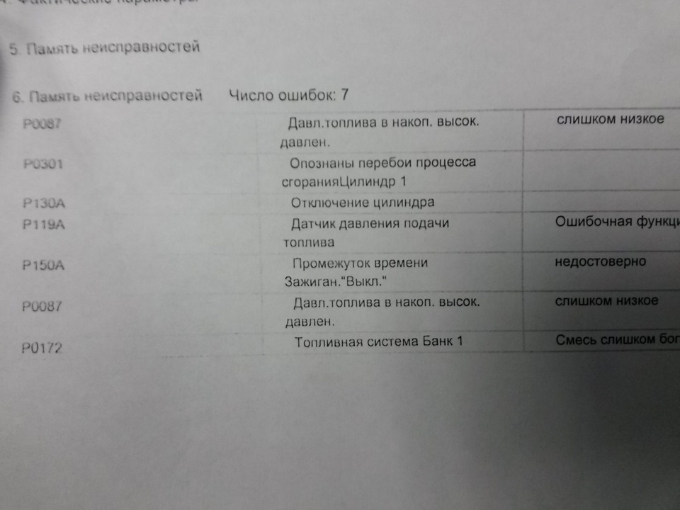

В течении часа машину диагностировали и выкатили пакет ошибок (см. фото),
естественно, расшифровать которые толком никто не смог и что дальше делать не знают, предложили оставить машину до утра и померять давление в магистрали. Предварительно указали, что искры нет, а мокрые только два цилиндра 1 и 3-й, во 2 и 4-ом сухо, а почему не знают.

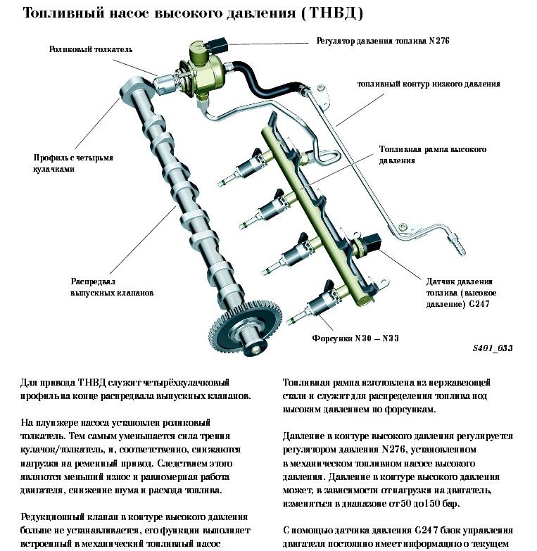

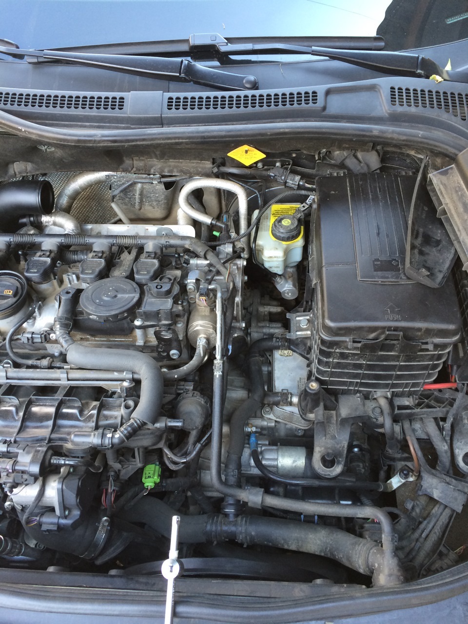

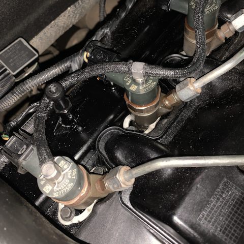

Фото двигателя не нашего, но расположение похожее, ТНВД справа на блоке в него идет шланг от бензонасоса из бака, а снизу идут металлические трубки к форсункам в низ под коллектор. Для доступа конечно надо снять все воздуховоды воздушного фильтра автомобиля.
Оказывается там нет ничего сложного, как и оказалось по ошибкам в нижней трубе ТНВД давления бензина не было вообще, он просто был сухой, снял верхний шланг который идет на ТНВД там бензина тоже почти не было, слили порядка 50 грамм топлива, на вид оно было очень чистое, с начало думали вода, но загорелось сразу и даже не коптило.

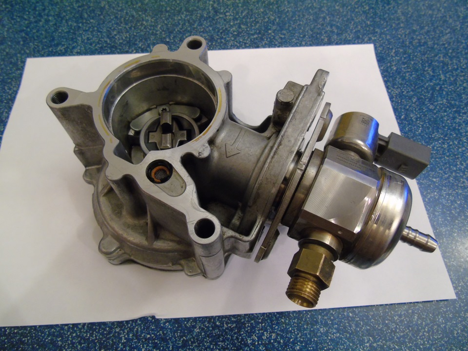

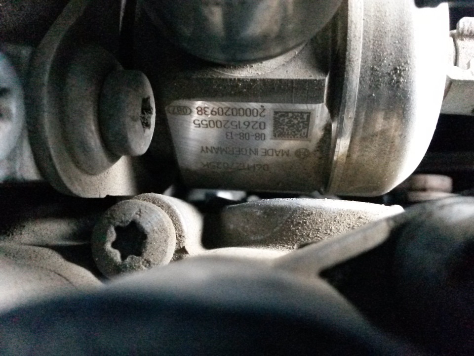

Сняли ТНВД он держится на двух болтах, потом сняли вакуумный насос системы охлаждения ТНВД держится на трех болтах, в действие его приводит четырехкулачковый распредвал, там внутри видно специальный паз куда он вставляется, а края распредвала эпизодически толкают поршень-толкатель и стали искать следы износа распредвала, он оказался четырехугольный ни как на ауди и в довольно хорошем состоянии, следов износа нет все нормально на вид.
Извините, но ремонт карбюратора на Жигулях мне кажется гораздо сложнее, только дешевле будет.
Как оказалось родной насос ТНВД номер 06H 127 025 K стоиЛ порядка 20000 рублей он идет с внешней резьбой делает его компания БОШ с лейбой Ауди вроде(можно брать с буквой N на конце — идет его модификация), при этом есть такой же насос БОШ стоимостью всего 9000 рублей только резьба внутренняя. Путем кропотливых изучений экзиста и сетей инета был найден переходник за 600 рублей для внутренней резьбы 06E 127 065 G – адаптер топливопровода, попутно заказали прокладку 06H 103 121 J (ее нужно менять обязательно, т.к. поставив старую у меня по контуру потекло масло из двигателя) и поршень-толкатель насоса 711 0244 10.(изучив его со всех сторон можно рекомендовать его к замене каждые 50 тысяч км., т.к. при пробеге 96 т.км. уже видны задиры, а покупать из-за одного поршня целый блок охлаждения очень дорого).

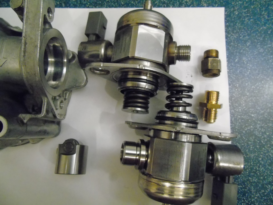

По приходу запчастей все новое было установлено обратно, на фото два разных ТНВД:
Видно, что пружина старого ТНВД закисла в нажатом положении и поэтому до нее не доставал поршень приводимый распредвалом в силу чего насос не накачивал давление в систему впрыска, получалось, что иногда пружина отходила и насос начинал опять качать машина пускалась до следующего клина пружины ну и конечно бензонасос из бака накачивал немного давления в систему и машина потихоньку ехала. На новом насосе пружина легко прижимается, поэтому рекомендую раз в 50 т.км снимать ТНВД, там все просто и проверять работу пружины и состояние поршня. А лучше купить в запас ТНВД, т.к. заменить его час два делов при должной сноровке.

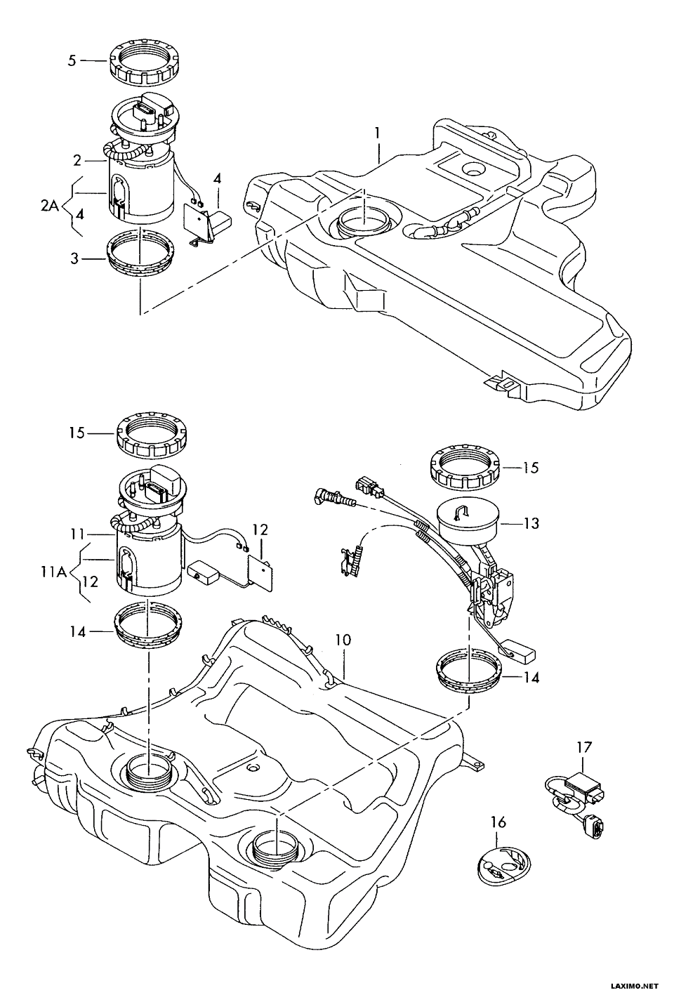

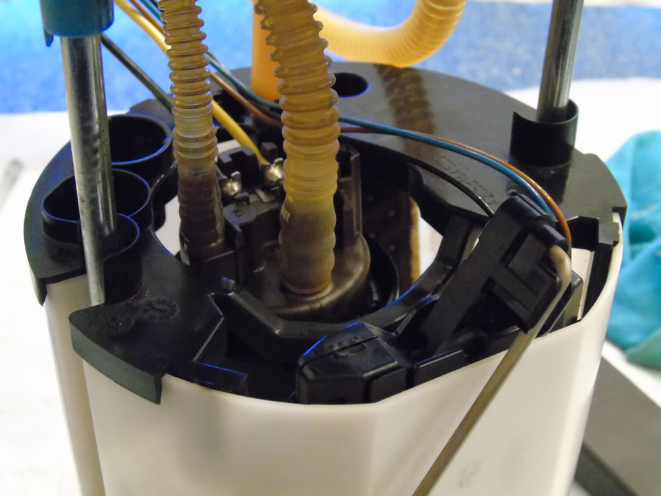

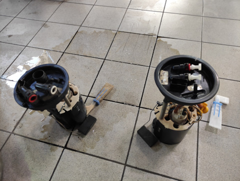

Так как в сервисе ничего хорошего про топливный насос из бака не сказали, решил его тоже снять, фильтр оказался грязный, а насос неразборный. Вот фольксы-«молодцы» как же его чистить фильтр?! Перед тем как лезть в бак, надо приготовить пылесос и по возможности избавиться от бензина в баке, мне пришлось не сладко, т.к. бак был полный, пришлось шлангом все сливать. В баке оказалось все чисто грязь только на самом фильтре бензонасоса. Возможно грязь накачали в систему и там все заклинило, топливный фильтр не вскрывали, но по идее он должен все задерживать? или пришел срок для работы ТНВД и он помер.
Бак состоит из двух половинок и двух взаимосвязанных блоков насос и перекачная система с двумя уровнями топлива, как оно все работает мне не понятно. На фото видно, что из насоса идет два шланга один в двигатель, другой во вторую половину бака, от куда он возвращается обратно в колбу насоса.
В общем заказал бензонасос 1K0 919 051 DE – 10700 рублей в розницу(заехал специально в Шкоду-центр насос на заказ стоит 25000 рублей — БАРЫГИ) и попутно топливный фильтр Маnn WK 69. – 1000 рублей. Раньше насос делала компания Сименс, теперь Континенталь.

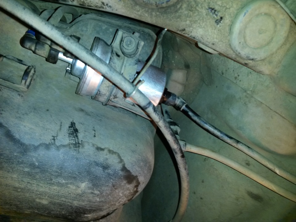

Заменил топливный фильтр, кто его додумался поставить под днище, при замене и снятии пластиковых шлангов, бензин выливается Вам на голову это просто капец.

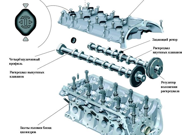

Описание двигателя CDAA 1.8 TFSI можно посмотреть здесь, нашел недавно:
wiki.vag.cc/images/4/45/4…18_%D0%BA%D0%92%D1%82.pdf
