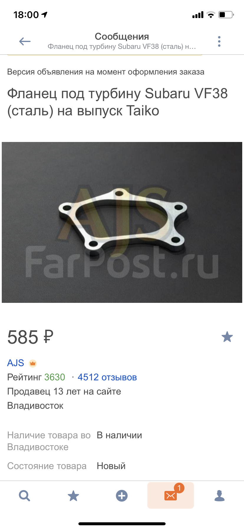

У меня vf47. Брал подобный не встал он.
что именно не встало? в каком месте? точно такой же даунпайп?
Вот и так думал. Не встал по флянцу. Купил другой хотел переварить но там и изгиб не тот немного ну и короче он немного. Либо мне повезло так и китайцы пошутили 🤦♂️
Значит в этот раз повезло мне и у меня встало отлично 😅
lev-skipper
Вот флянец vf
