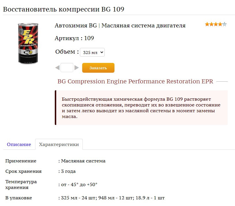

Была предпринята беспрецедентная по своему масштабу и стоимости раскоксовка чудо средством BG109.
О котором я прочитал сотни положительных отзывов.

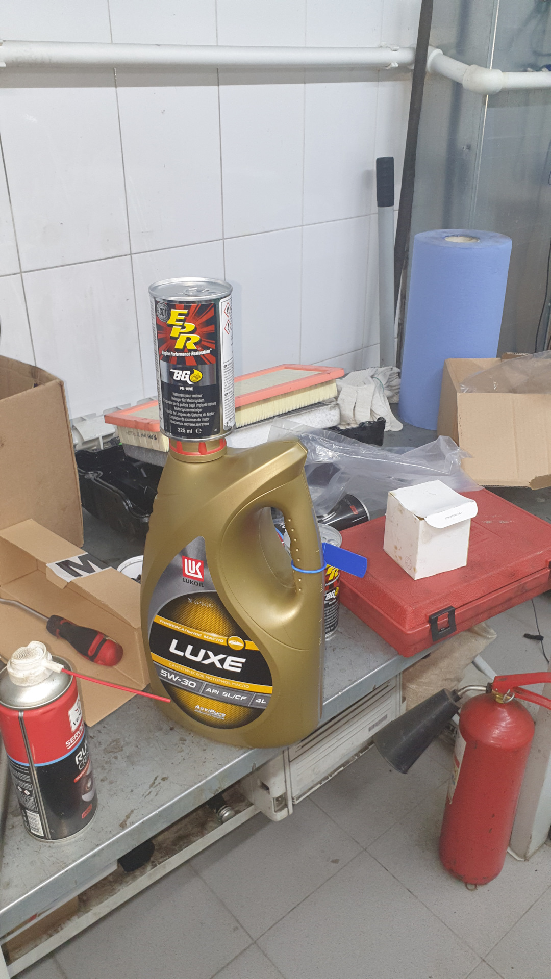

Было закуплено:
2 банки

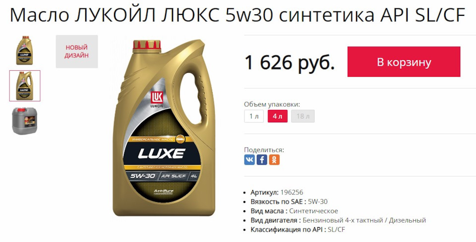

12 литров Масло ЛУКОЙЛ ЛЮКС 5w30 синтетика API SL/CF (Синтетическое не промывочное)
----- за все это 5 позиций 5200₽
1 не оригинальный фильтр
1 оригинальный фильтр
8 Total 5 w 30

2 Bg 109

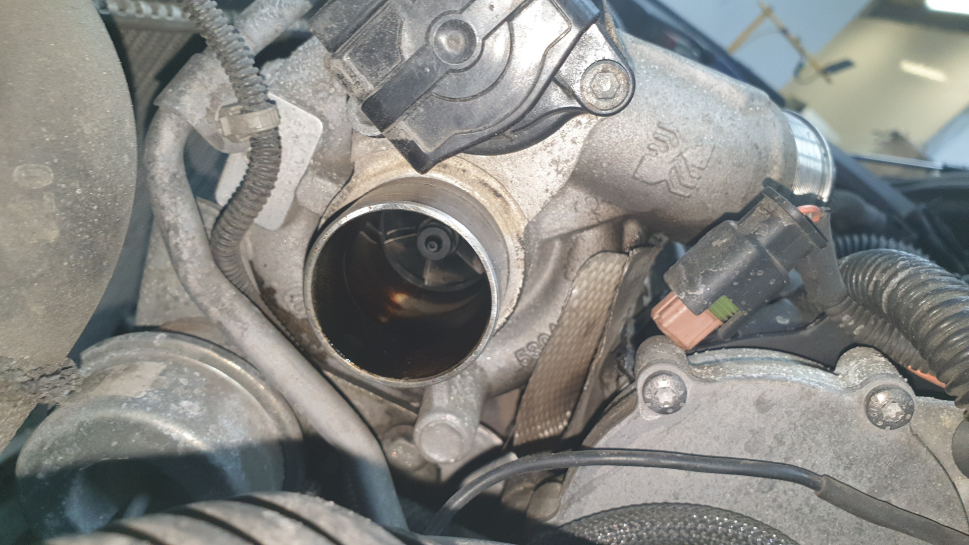

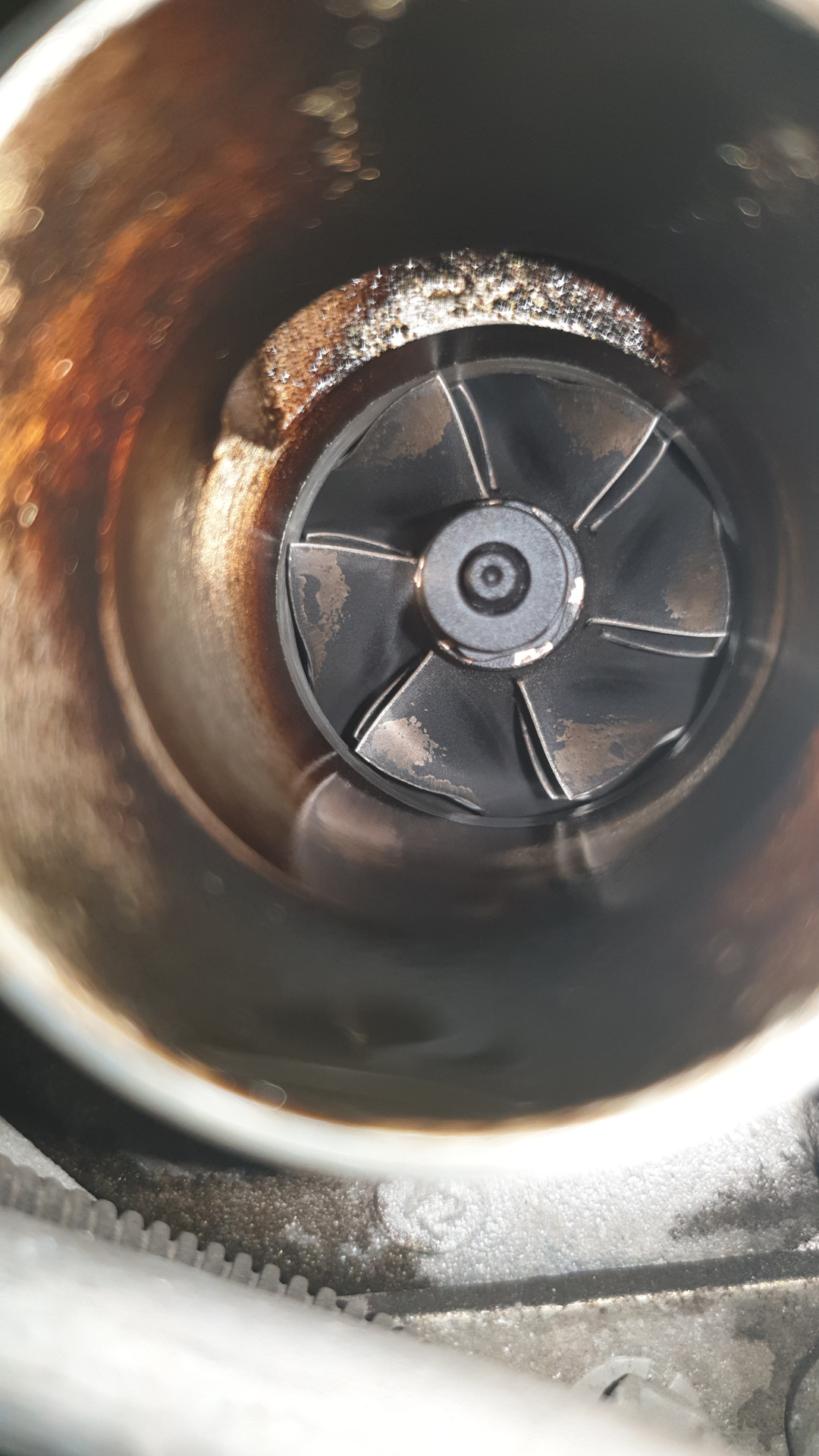

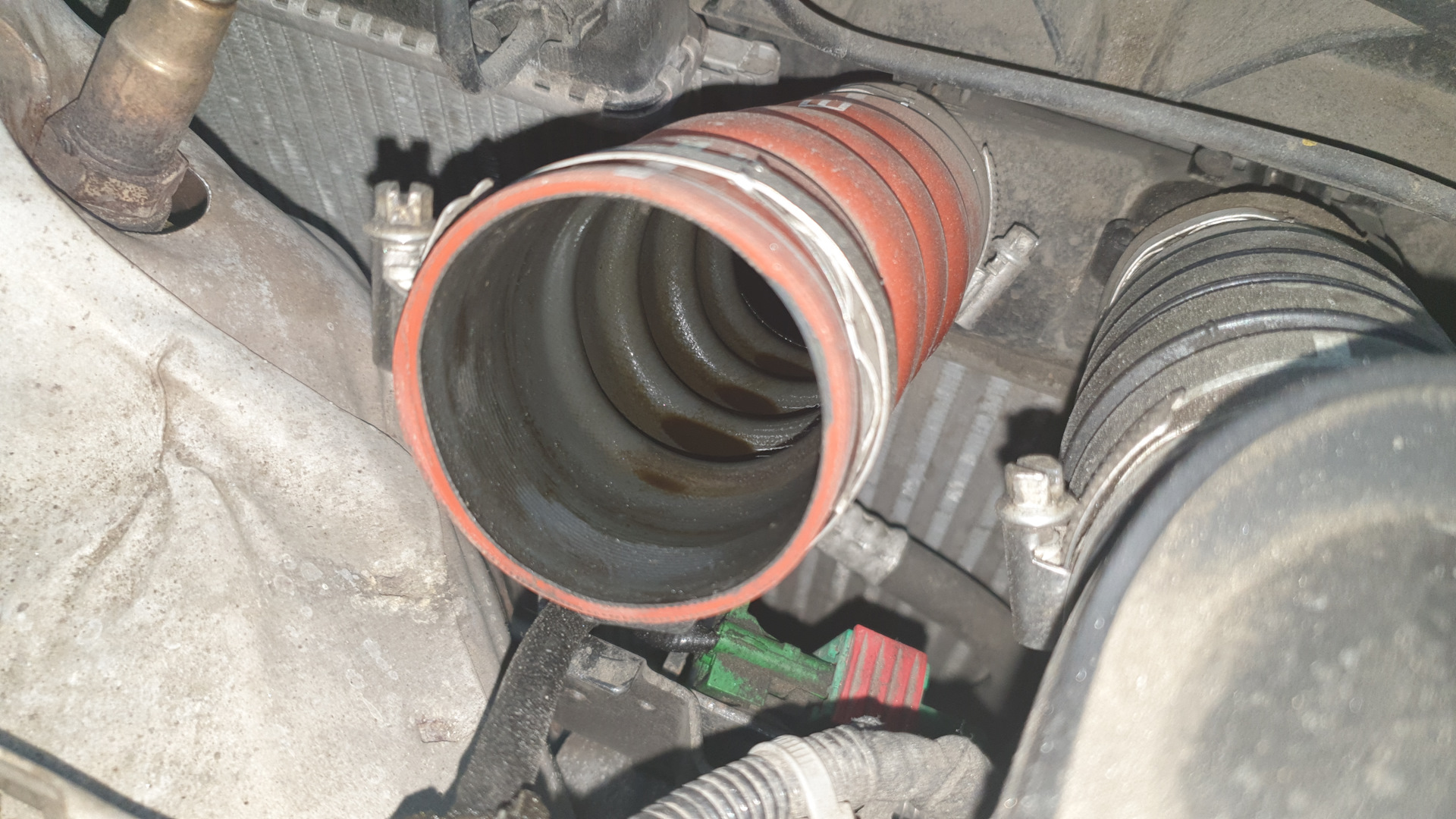

Была проведена проверка турбины и патрубков:
На турбине есть износ но причина его точно не ясна. было решено турбину пока не трогать ибо себе дороже.

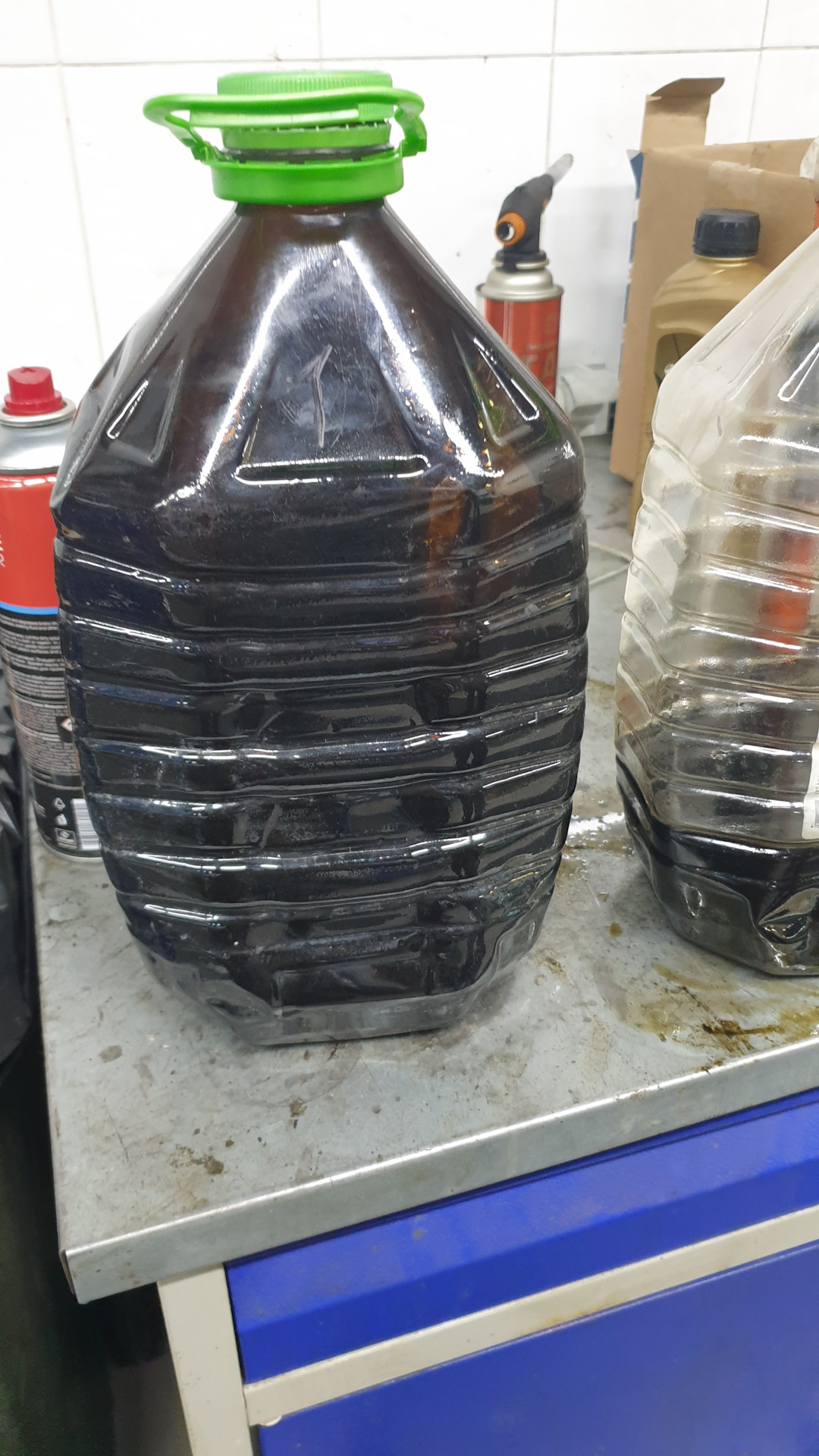

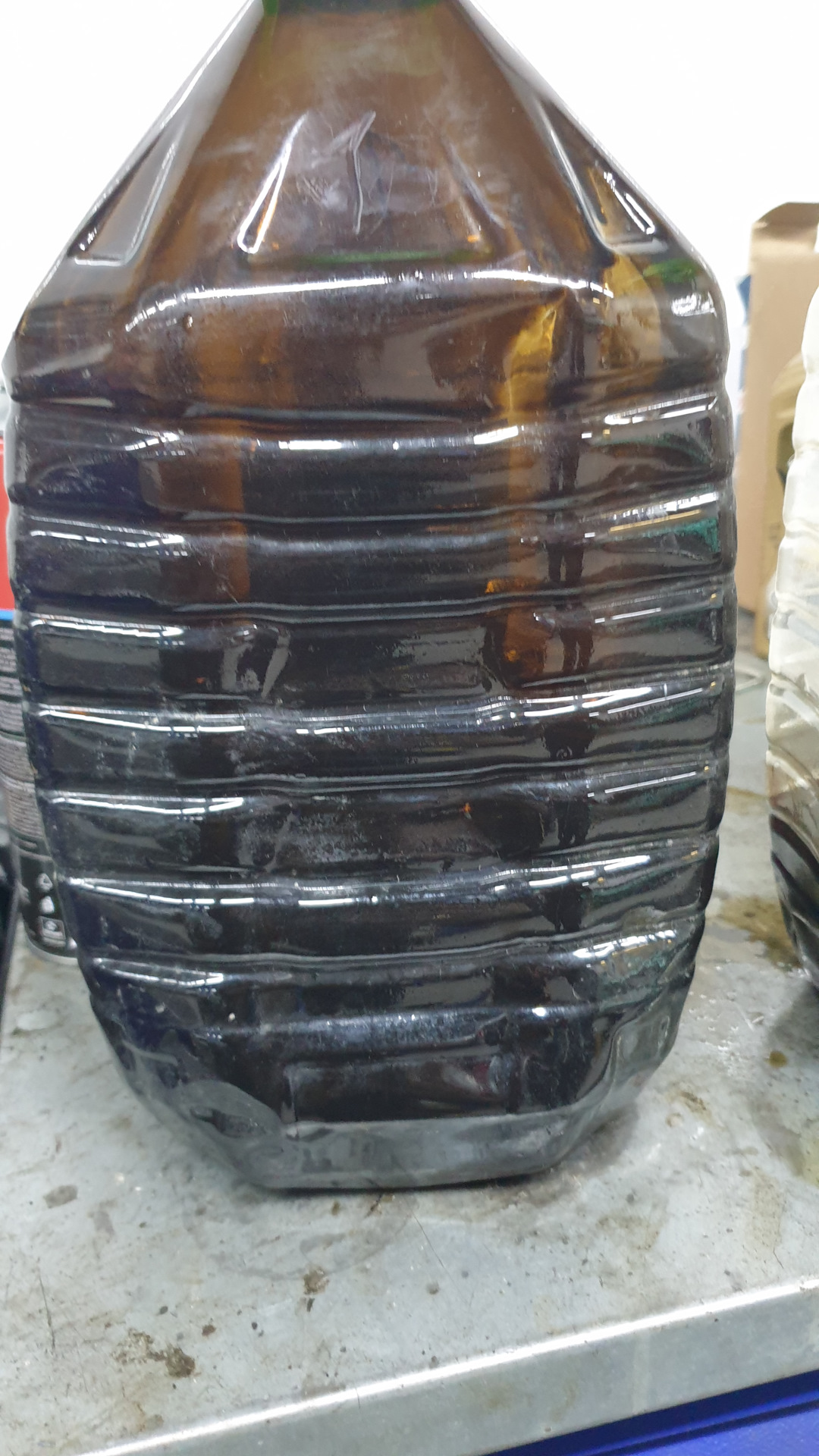

Сливаем то что в двигателе, там почти мазут.

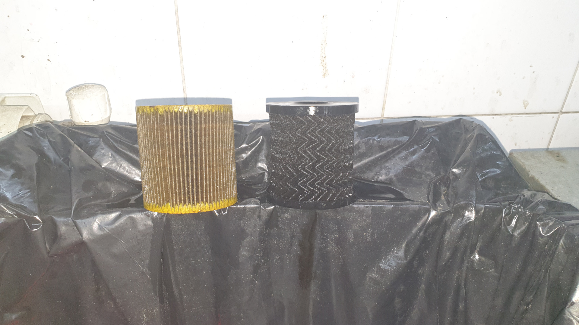

Ставим не оригинальный фильтр, мой старый менялся на 127 617 км

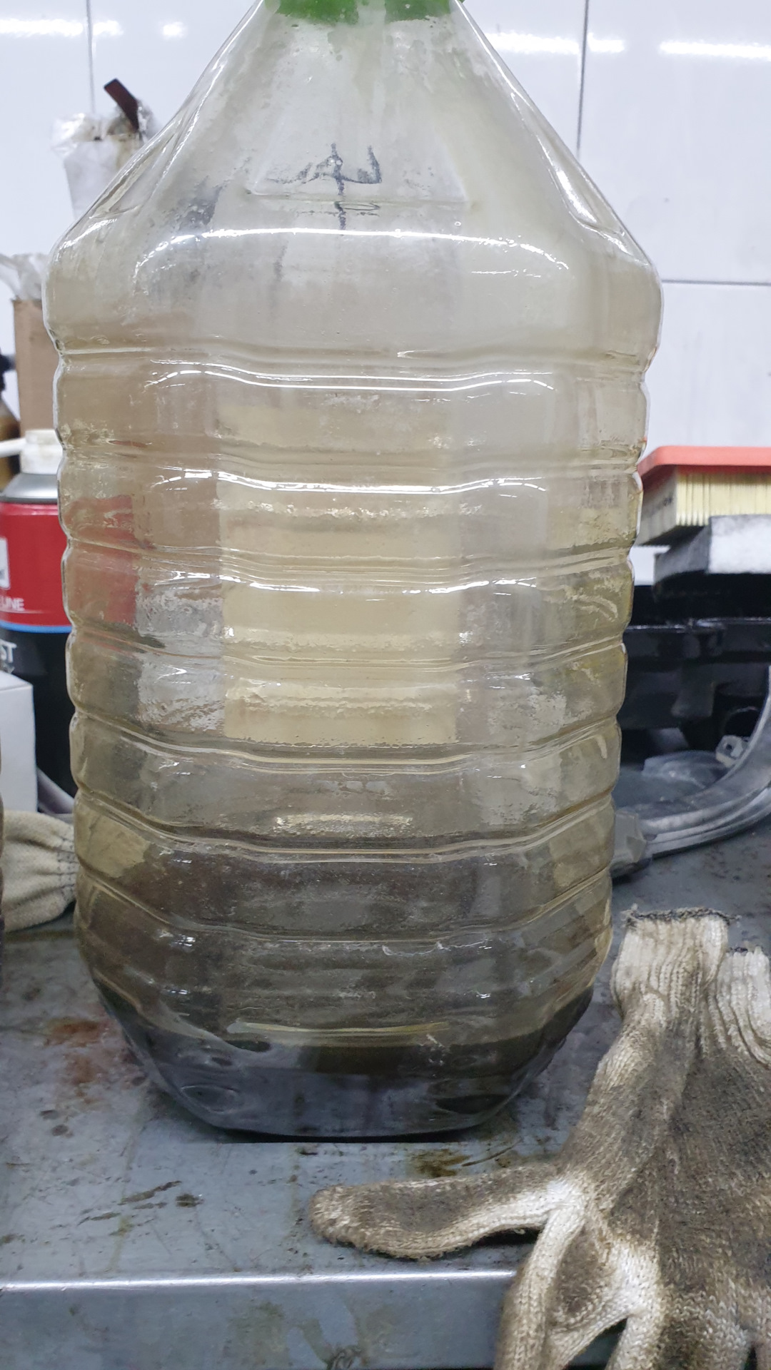

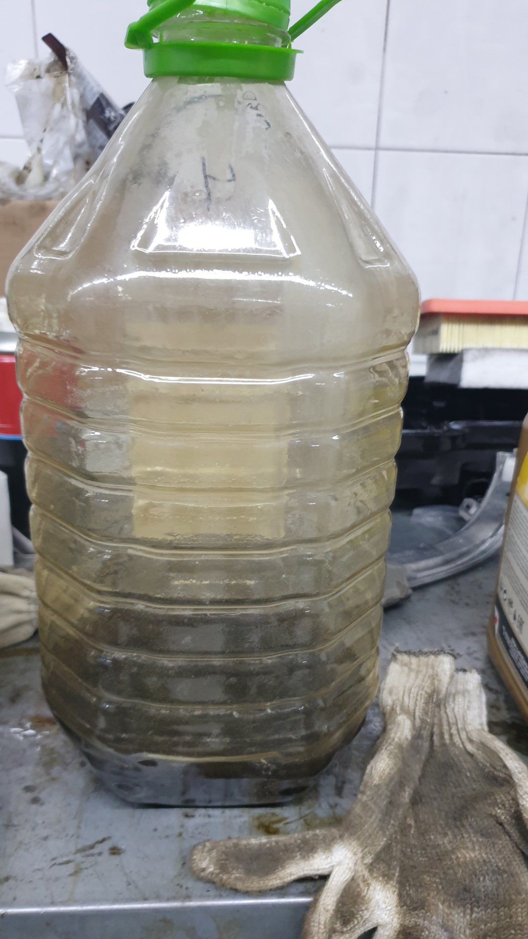

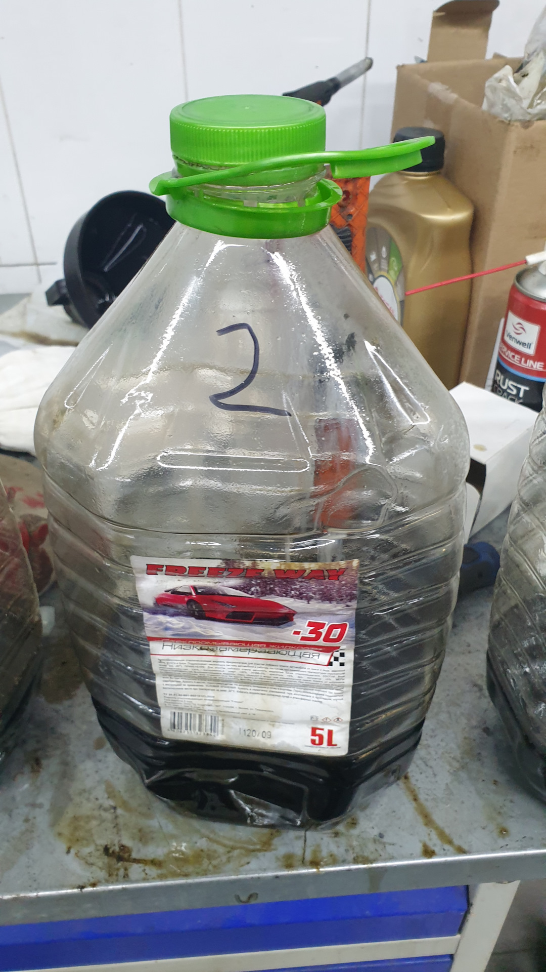

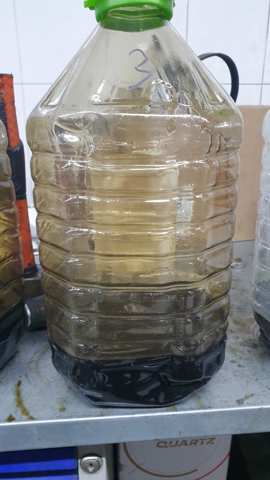

Фото самих банок было сделано в конце по итоге:
1. фото банка с номером и не взболтанная
2. После встряски
3. через 3 секунды после того как масло немного стекло что бы показать на сколько оно грязное.

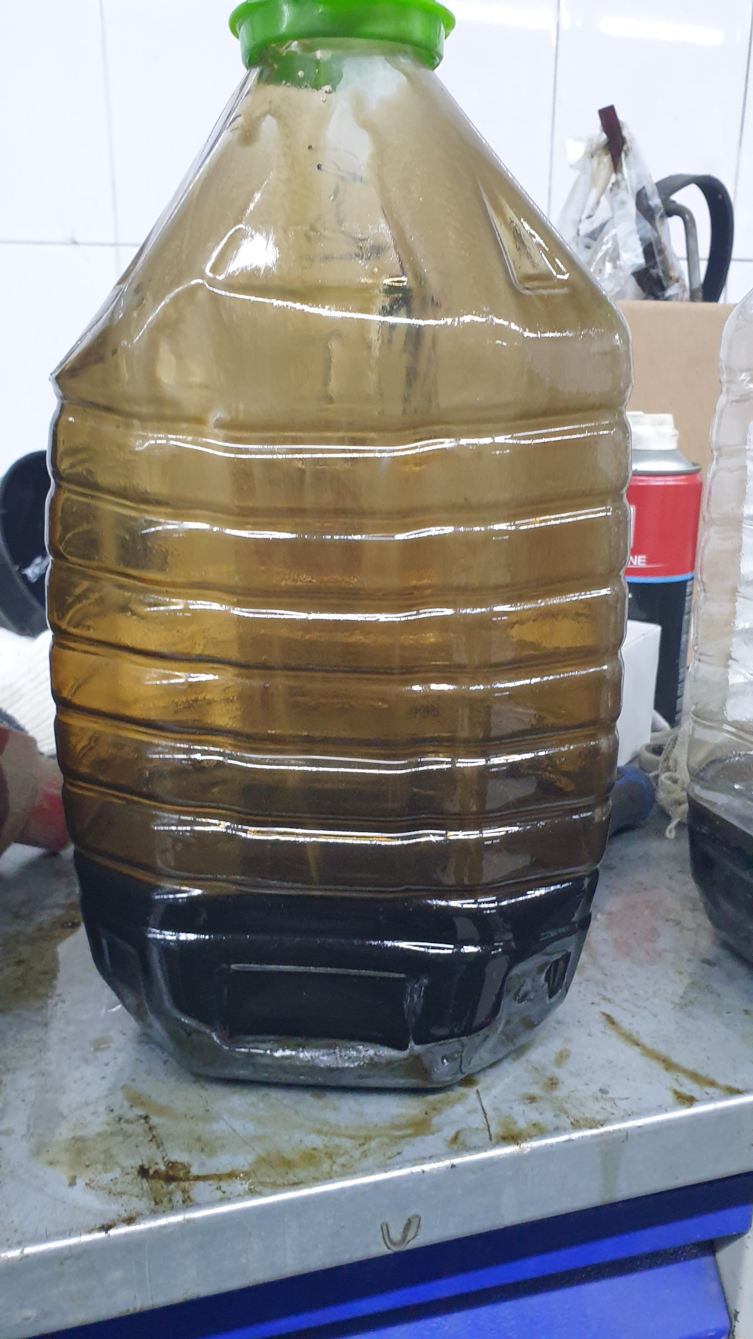

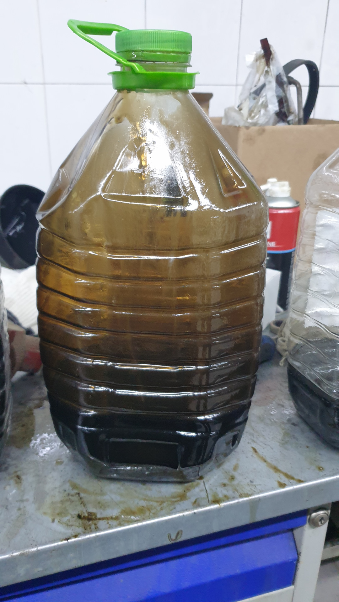

Заливаем первые 4 литра Лукойла + Bg109 выставляем обороты 1100 и ждем 30 минут
Затем сливаем и ясен фиг мазут, очень густая смесь и черная

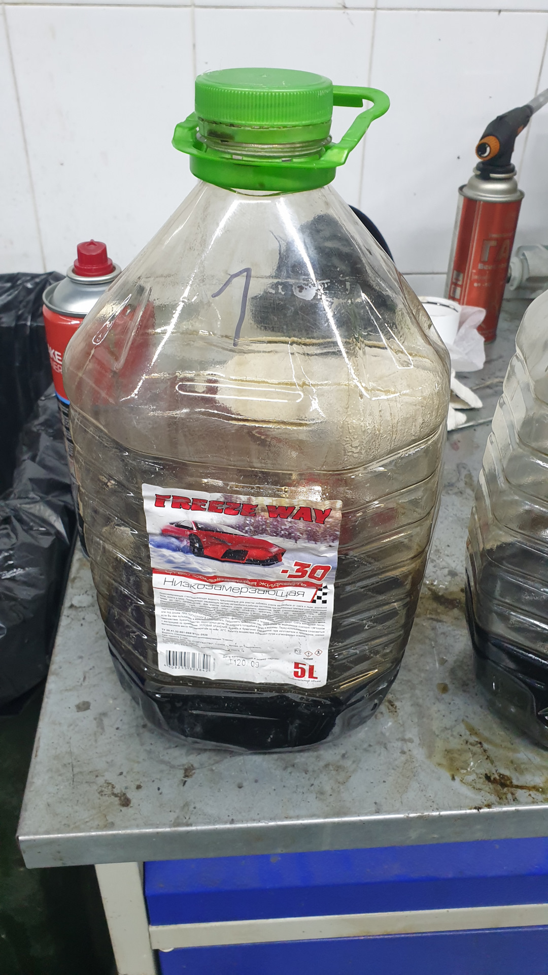

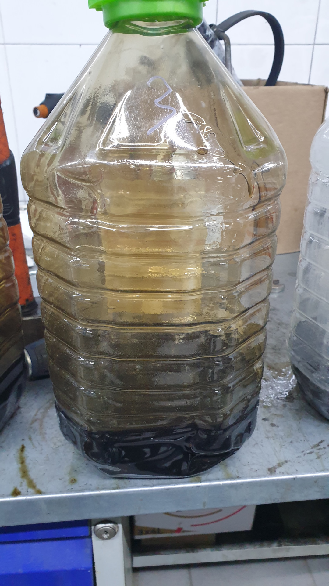

Заливаем опять Лукойл но без BG выставляем обороты 1100 и ждем 15 минут
Сливаем уже лучше:
Заливаем опять Лукойл но без BG выставляем обороты 1100 и ждем 30 минут
Сливаем:
Далее Макс рассказал такую вещь, в сухой мотор заливается 5 литров, но если сразу слить то сливается только 4. И для чистоты эксперимента, он не настаивал, я настоял

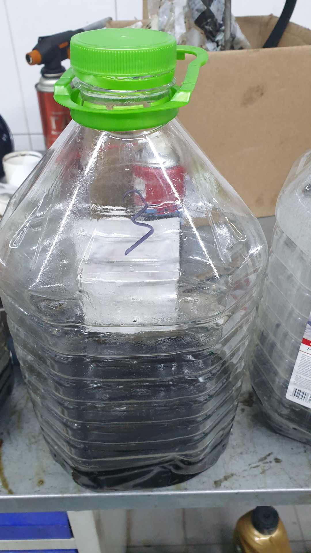

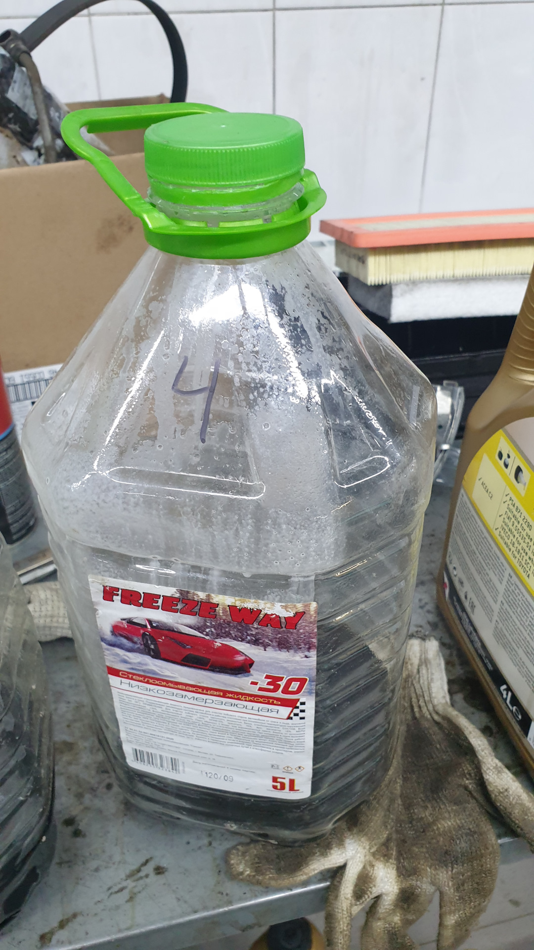

Заливаем опять Total 5 w 30 выставляем обороты 1100 и ждем 15 минут
Сливаем масло почти такое же как и было в бутылке, когда сливалось было прозрачным, но в банке видно что это не так.
Как мы видим масло в 4 банке почти не оставляет налета. Его я забрал на случай если не поможет буду доливать как доливку.

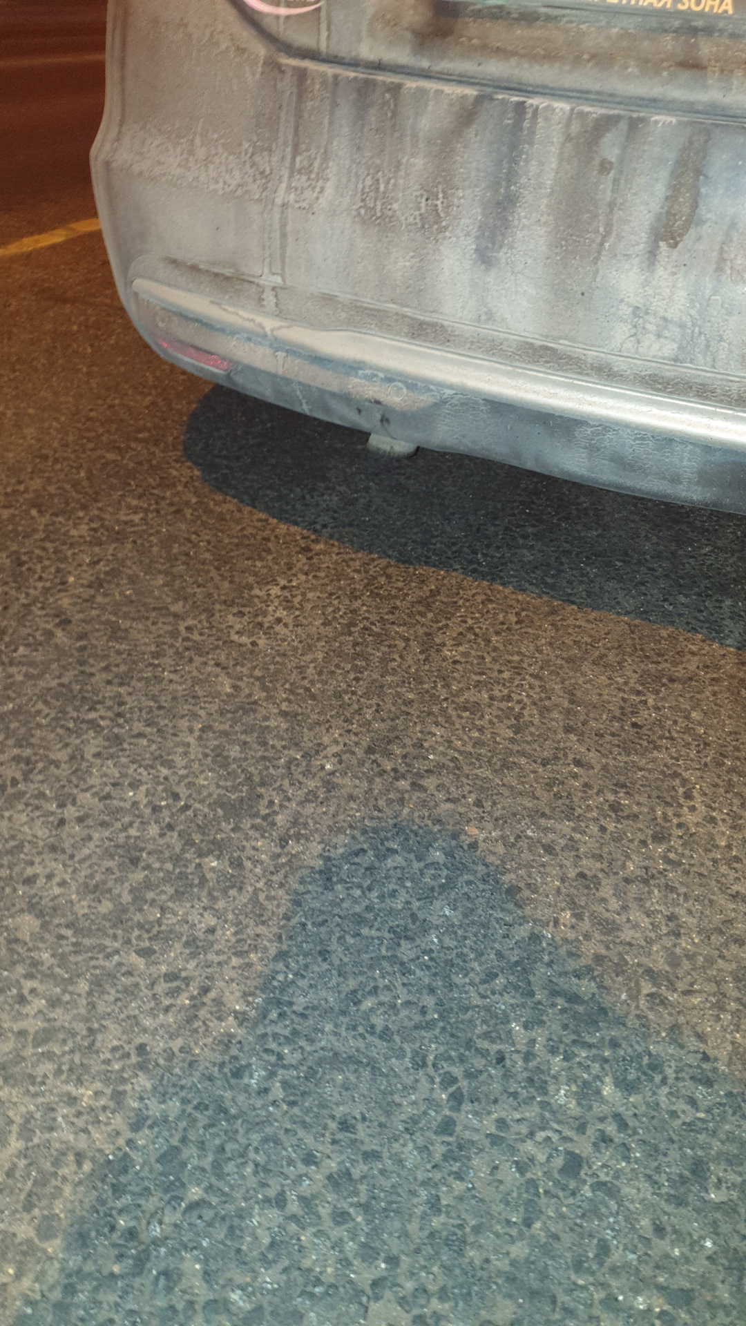

Дым с трубы так же пропал, вообще не дымит, сделал фото на заведенном авто возле дома, на трассе выжал 170 так же не намека на дым.

Судя по крыльчатке турбины(видно что она трет по корпусу.) и состоянию входа в турбина масло уходит через нее.
Пистоны это подтверждают только какая причина?

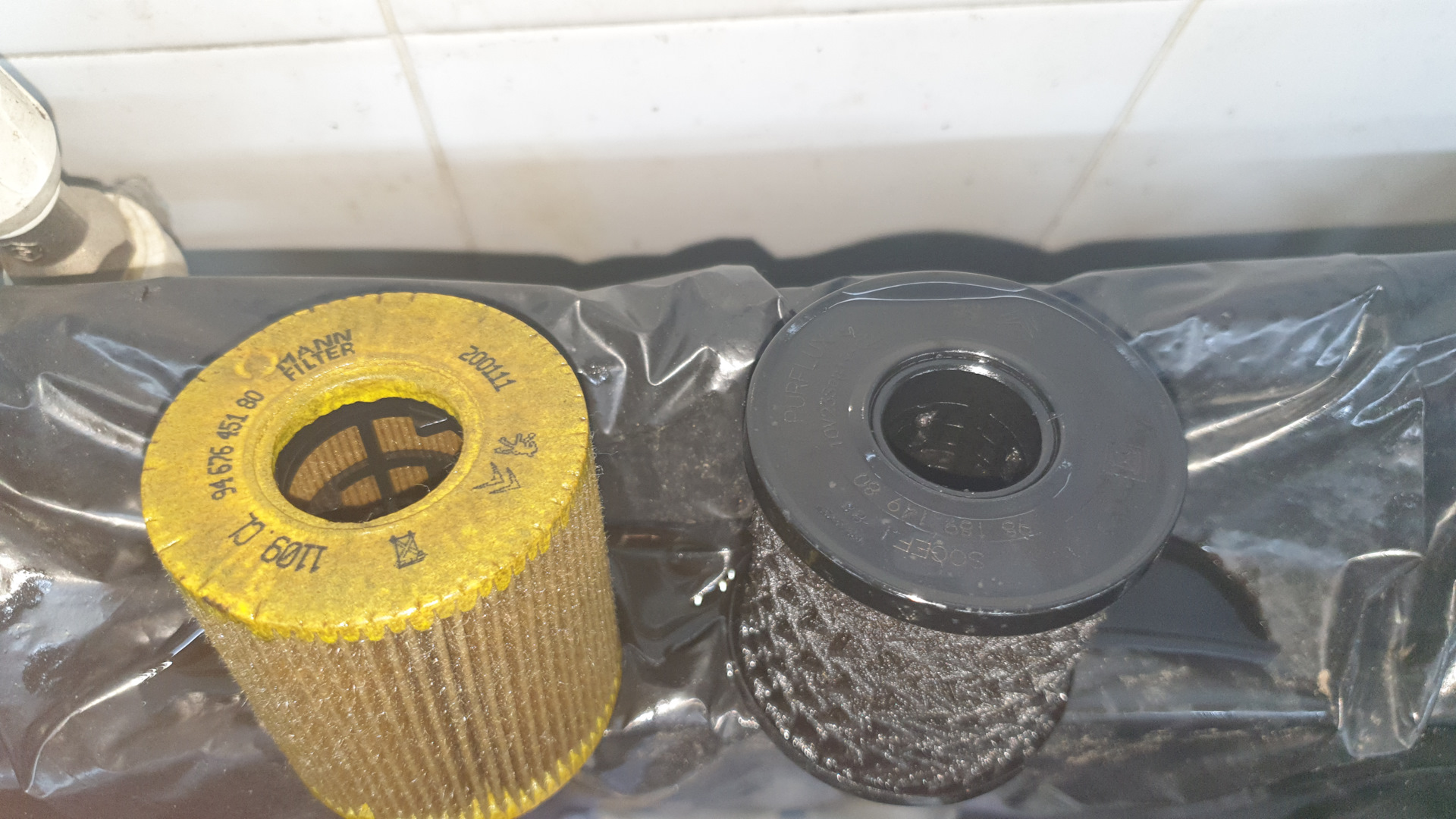

манн фильтр для промывок ненадежен.Расклеивается при встрече с химией часто.У меня два использовалось при промывке и оба расклеились в той или иной степени.Брал у местных официалов мана.В ютубе так же встречал видео по промывке где мановский фильтр расклеивается.
Правда у меня и химия позлее была, но для себя решил:никакого мана больше.
Ну если еще и оригинальные фильтры для промывки ставить это вообще перебор.
Тогда и масло надо оригинальное все 16 литров.

В патрубке турбы масло — pcv клапан проверь.
