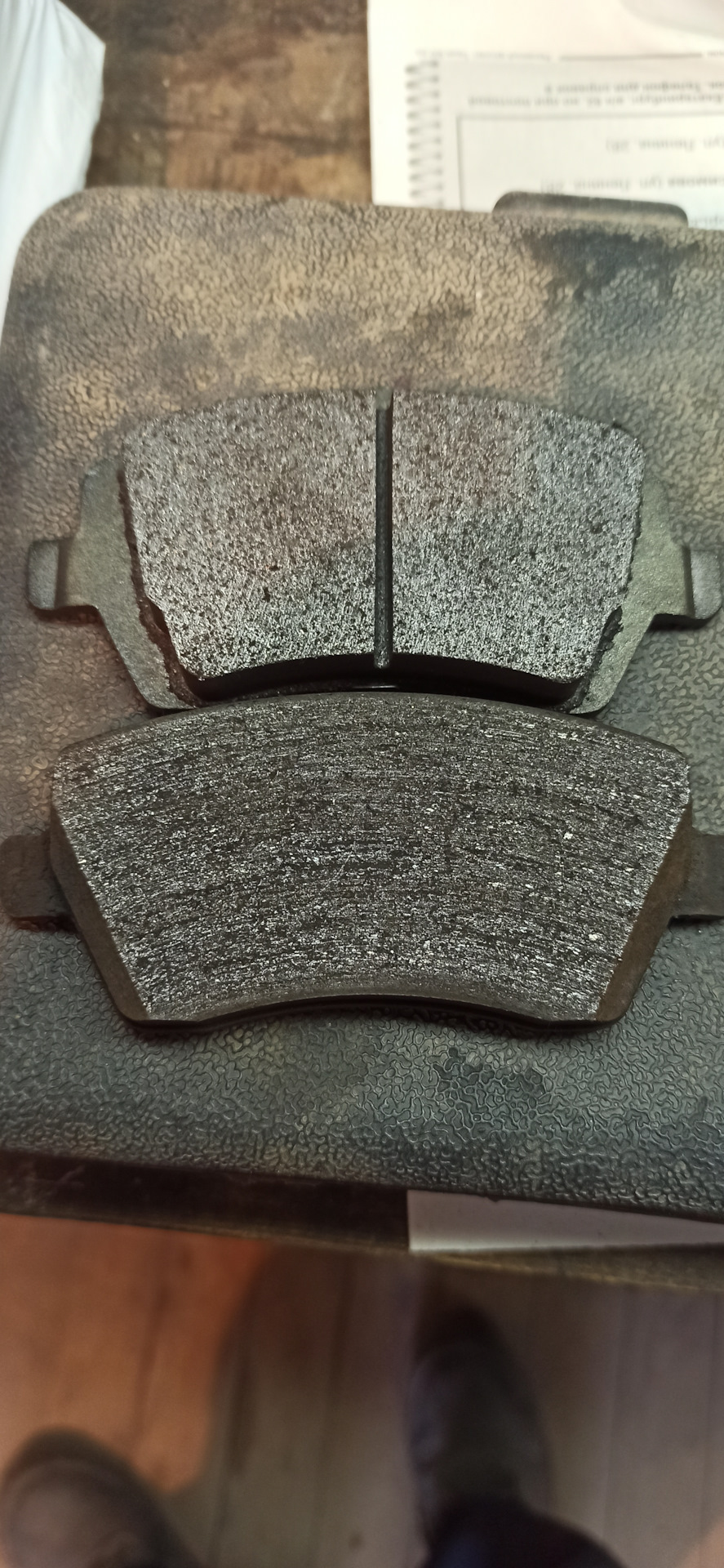

Вот колодки. С завода установлены TRW
Далее фото с торца колодок. Имеется небольшое отслоение от металлической основы, а также растрескивание фрикционной основы. Толщина ее (остаток) 8 мм. В принципе можно было еще использовать, так как сточены они равномерно, без выемок. Однако в моем случае из пришлось поменять.
Вот почему. Фрикционный материал стал крошиться, по бокам колодок, что и приводило к писку тормозов и нагреву колесного диска (см. Писк "тормозов". Второе ТО "Аганька" (ТО-2, март 2021) www.drive2.ru/l/584265911544859688/)
Взамен установили колодки RENAULT 41 06 084 81R

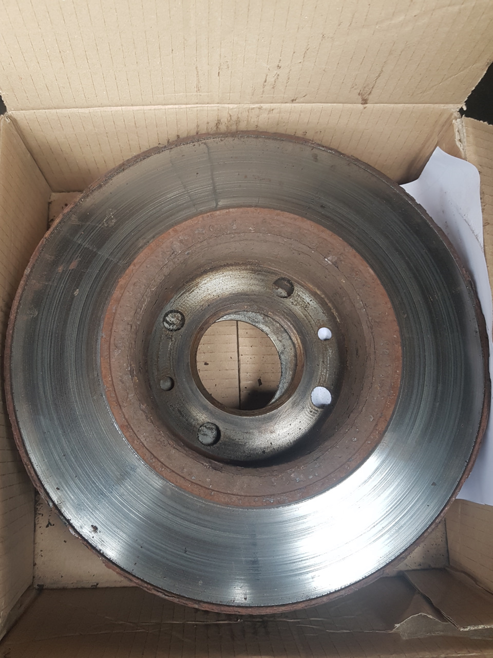

Ну а теперь приступим к рассмотрению дисков. Каталожного номера нет, но их устанавливают и на Веста и на Ларгусы. Инфы мало, замеров не делал, просто фотки некоторые пометки.
Вот как они выглядят на указанном пробеге 27886 км
Сточены приблизительно на 2 мм
Далее фото с торца. Странно, но один диск ржавый, как будто постоянно в сырости находился или перегревался, а другой нет.
Ну вот как то так. Напомню, взамен установили диски MOTRIO для Logan/Clio III

а фото купленных колодок есть?
Фото нет, тока коробка, я все у ОД все менял…
тоже такие покупал, в такой же коробке, на фото они сверху, снизу родные, а купленные по площади накладки гораздо меньше, не рискнул ставить
вы купили от первого логана, судя по всему ?
не знаю, коробка такая же, как на фото выше, везде пишут аналог на весту
В том году диски ставил remsa а колодки valeo торможу всегда как в первый раз
Не все TRW одинаковы. Если брать TRW в их упаковке, то на стикере с номером в правом нижнем углу написан непосредственно производитель колодок. Также как правило это можно понять по номеру. Если после номера колодок на упаковке ничего нет, то с вероятностью 90% это будут очень даже неплохие колодки от lucas. А вот если есть ещё буквы, то как правило это хлам, а не колодки. Единственное известное мне исключение с DTE на конце, это керамика от лукаса.
Такой быстрый износ дисков говорит о том что их скорее всего вам недостаточно, ладно колодки, фрикционный материал у galfed мягкий, но диски должно хватать на 2 замены, на ноуте на автомате у людей так же быстро все стирается, морда тяжёлее, плюс автомат всегда тормоза жрёт быстрее)
Что то диски быстро сдались…
Да, такая трабла есть в комплектующих у вест
на икс рее тоже к 30 тыс пришлось поменять… как сказал один знакомый спец, скорее всего эти тормоза маловаты для этих машин… при проектировании решили ставить, то что будет унифицировано с рено, а не то, что может быть было бы нужно… так дешевле…не знаю прав ли он, это всего лишь мнение…
Ну на счёт того, что тормоза маловаты не сильно уверен, а то что колодки жрут диск или диски мягковаты, наверное это ближе)). Короче вазовцы намудрили))
хз… я вот сейчас брембо поставил… посмотрим, что из этого выйдет…
Так производитель колодок трв или галфер?)
Скорее всего два в одном))
Думается мне это галфер делает для трв, ате и ещё кого-то.
Скорее всего
Bankol193
Делает галфер. трв — это тормозная система ее разработки.
Ничего себе диски съело. Для такого пробега как-то большой износ. Надеюсь новая пара диски-колодки не доставят таких проблем ))
Я тоже надеюсь что Рено колодки так диск не скушают да и диски мотрио отходят побольше
вы поставили абсолютно такие же колодки что у вас и стояли с завода.
артикул на коробке рено это артикул комплекта, туда входят 4 колодки и два болта, а сами колодки точно такие же, инфа 1000%.
поэтому вероятность быстрого износа диска остается высокой, но я все равно себе такие же на замену взял так как торможение на хорошем уровне, тут либо ватные тормоза и редкая замена, либо хорошее торможение и более частая замена расходников.
Сейчас я и этот комплект сменил. Поставил Патрон www.drive2.ru/l/638823678515102527/. Выработка минимальная на дисках.
У мне заводские такие же стояли колодки.галфер.хватило на 48 тыс.км. диски прошли 98 тыс км.износ был приличный
