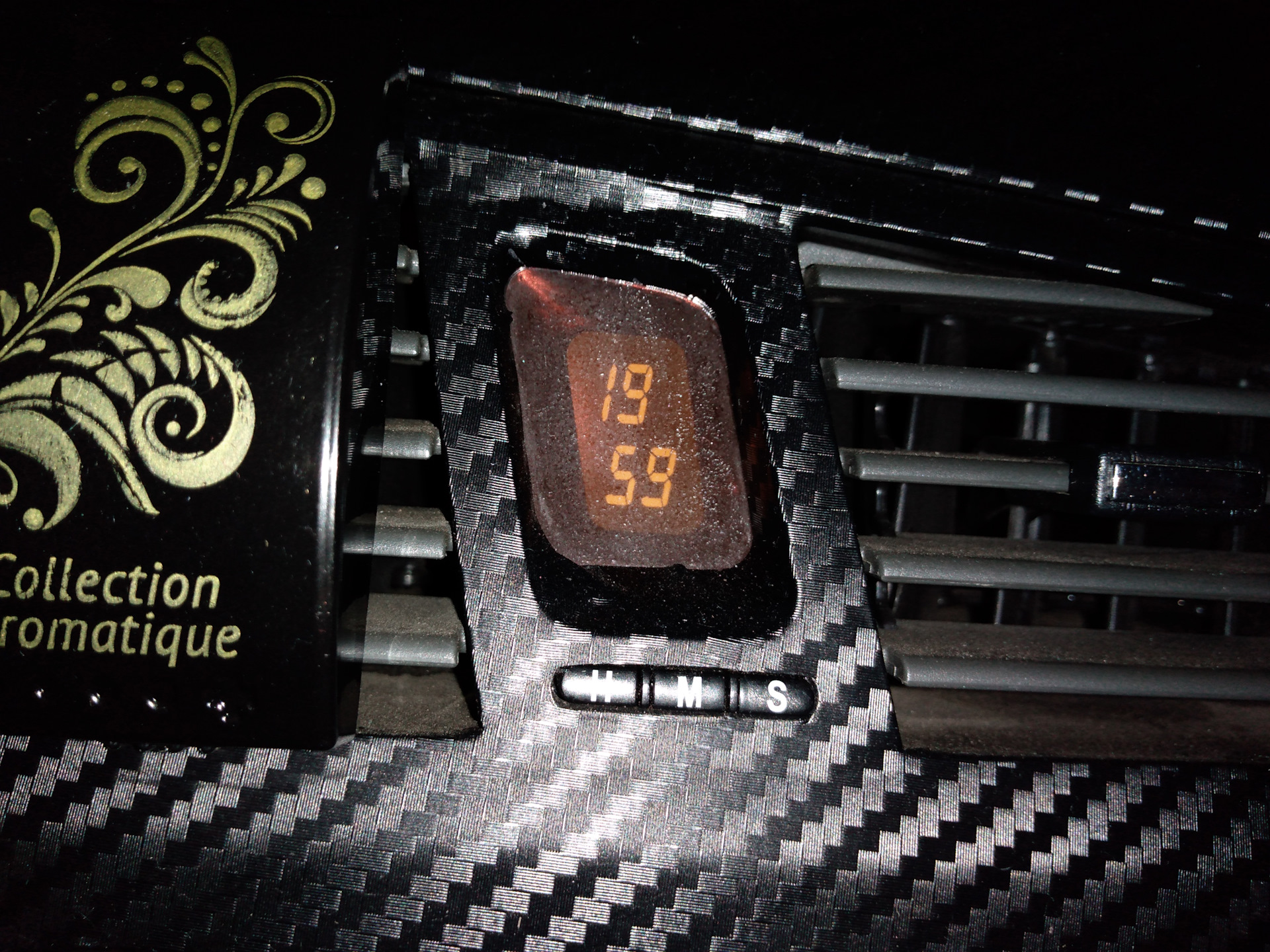

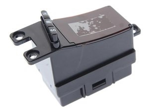

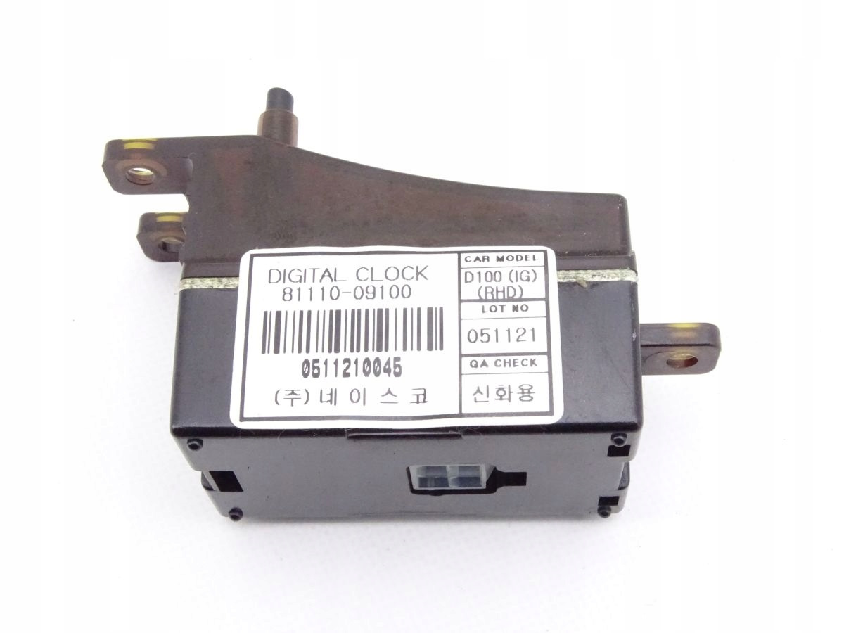

Давно ещё при покупке первого Кирюхи обратил внимание на неадекватное поведение часов, при долгой работе они выключаются. Тогда я снял их и отнёс своим инженерам-электронщикам. Вскрыв часы увидели перегрев платы от резисторов. Были разные замены на резисторы и подобие. Результат был один (опять не работали). В итоге они взяли эти часы на свои тесты, в итоге через неделю мне поставили вердикт (с часами ничего не сделаешь вся проблема в экране у него очень большое потребление. В итоге я решил заказать другие но когда залез в каталог, я был сильно удивлён сколько их может быть.

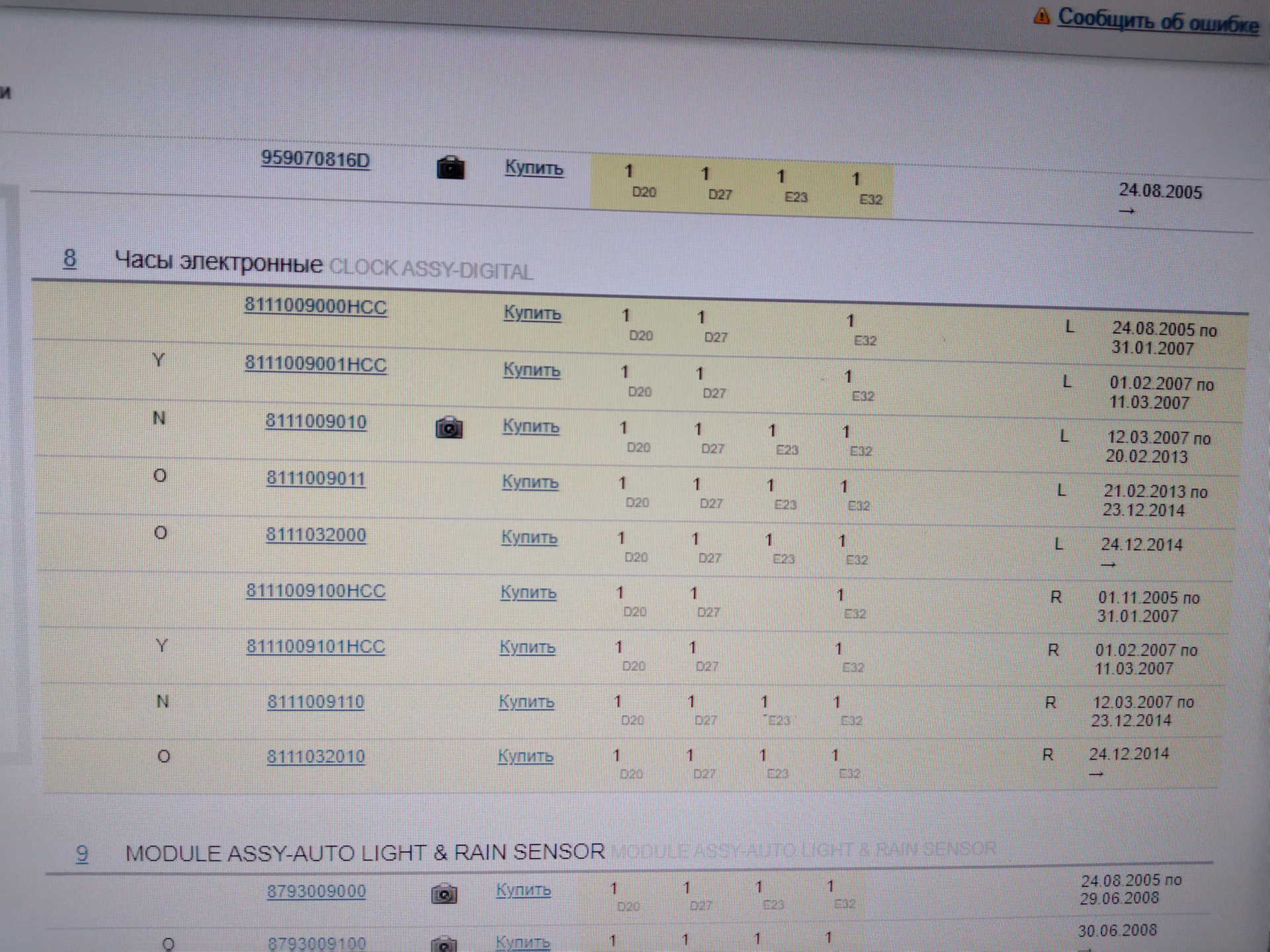

решил взять самого последнего года выпуска и не пожалел.
С виду они почти одинаковые. Но вот внутрянка совсем другая и имеет совсем другой дисплей.
Цена на них сейчас примерно 4500р. Я брал их ещё в 2017г за 1800р
P.S Часы имеют 24 часовой цикл (нажатие на S 3 секунды запускает режим перехода циклов)
Комментарии 21
Никакой 24 часовой режим они не запускают по удержанию кнопки "S"
Все они запускают, эти часы нового образца
Ну значит у меня старого образца, но они же должны быть ненадёжные, верно?
Разве могут часы старого образца отработать 8 лет безо всяких проблем и ремонтов?
Старые версии ненадёжные, перегрев резисторов из за дисплея. Нового образца они smd и дисплей выполнен по-другому.
8 лет часы работают, это ненадёжно?
Пробег авто 220тыс. с этими часами.
Мне кажется это довольно надёжные часы))
Я их не разбирал и не смотрел smd они или не smd, работают и работают, вот только хотелось бы 24-часовой формат, а не включается))
У ваших часов нет этого режима
Понял, спасибо!

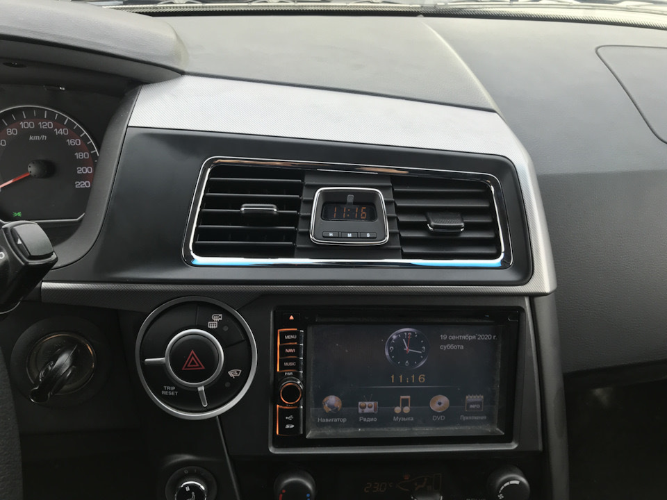

Я вообще с этих часов валяюсь, с их дизайна. Это просто жесть. У меня кайрон 2014 года. И там стоит вот это. Неужели нельзя было красивее сделать
Вот такое на последних годах в Корее стояло, правда, не на Кайроне, а на Корандо Спортсе.
Как по мне, так такие воздуховоды инородно как то смотрятся…
А я бы поменял, особенно правый
