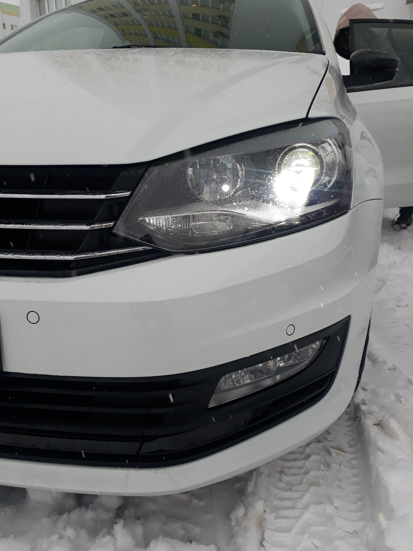

Нечего объяснять тем, кто считает, что это пустое. Нет смысла. Не собираюсь отвечать на сообщения в которых утверждается, что Н4 фары светят нормально. Они не светят вообще. И дело не в том, что и как я вижу, а в том, что вам не с чем сравнивать. Потому что человек, который ездил в нормальных машинах не может положительно отзываться о фарах старого образца на Полуседане. Модули — это хорошо. И хорошо для всех: никого они не могут слепить если установлены правильно. Потому что их идея в том, чтобы Свето-Теневая граница была четкой и правильной, ярко выраженной и не ослепляла встречный поток. Все те, кто вас слепят — это мамкины тюнингисты с лампочками с АлиЭкспресс в рефлекторных фарах. Не согласны? Тогда вы просто ничего не знаете и не понимаете. В наше время столько информации вокруг, в таком простом доступе, что высшее образование по многим специальностям не имеет никакого смысла. Так что, потрудилась, посмотрите что-нибудь о линзах прежде чем позориться и писать чепуху. Наверняка взрослые люди.
Это вступление неспроста. Потому что очень много дятлов, которые считают, что в чем-то разбираются и постоянно доказывают то, о чем не имеют ни малейшего представления.
Но, спасибо эволюции, среди нас большинство, конечно, хорошие люди. Гораздо лучше и умнее меня. Так что, спасибо, читатели Д2, за адекватность.
Что до самой установки, то я зас**л это делать своими руками. Дело даже не в их прямоте, а в решительности. Я обратился к Специалистам. В Минске я знаю только одно такое место. Я не буду их выставлять на показ. Если кого-то заинтересует, то вы знаете что делать.
Я не могу оценить работу по долговечности, все впереди. Но на первый взгляд все супер. Свет отличается разительно. Я буду тестить фары и соберу для вас видео с нарезками "до" и "после" в разных погодных условиях.
UPD. Габариты, конечно, тоже станут диодными: жду хорошие лампочки. Но мне нравятся и стоковые в сочетании с новыми модулями.

Через пять месяцев потухла одна, а вторая почти перестала светить. Обратился к ребятам, у которых покупал, они сказали, что я последний остался, кто из той партии брал и пока ещё не звонил им) они ждали звонка, сказали, что брак партии, заменили на Aozoom a3 2.5"
Линзы ещё круче. Надеюсь не подведут. Больше полугода катаюсь, все гуд
Привет. Подскажи. Ты линзу на гайку сажал или на шпильки. Не трясется?
Линзы на гайке и не трясутся

А как к лэд модулям товарищи с ГИБДД относятся? И в свете надвигаюшихся изменений в техосмотре как пройти легально? Тоже думаю поставить лэд модули в h4 фару и купить комплект ещё одних h4 на такие случаи, благо стоят копейки они
У меня в стране нет ГИБДД ) Я не езжу на этой машине в России. Поэтому, к сожалению, ничего не подскажу. Тоже самое и с техосмотром. Раньше ее трехлетия я все равно не должен проходит техосмотр.

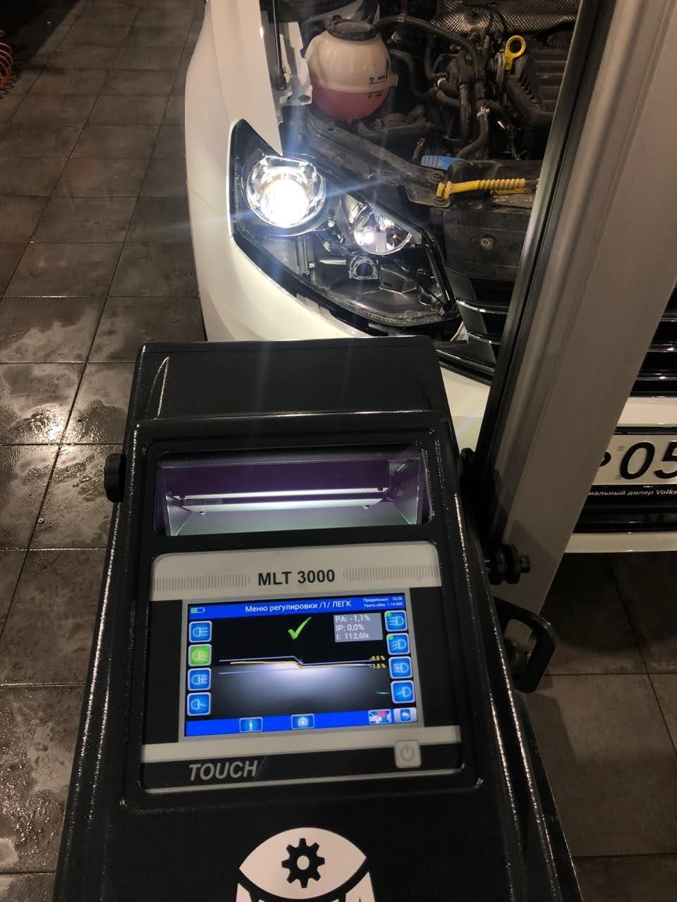

Тоже есть желание поставить линзы. И под каждым таким постом прошу сделать фотки со стенда проверки СТГ и ослепления зоны встречки. Ещё никто не выложил. Вопрос: никто не делал, или делал, но офигел от несоответствия ожиданиям. Субъективное ощущение это одно, а прибор картинку даёт объективную. Автор, сделай пожалуйста фото со стенда. Мне нужны они что бы убедиться для себя, что я не буду никого слепить.
Не. Так дело не пойдет. "Сделай ты, чтобы убедиться мне")
У меня нет таких приборов ) И куда-то ехать, что-то искать, кого-то просить… Ну подумай, оно мне нужно? Я еду и вижу стг. Вижу где проходит граница. Вижу, что никого не слеплю и не могу слепить. За исключением подъемов в гору, или неровной дороги. Но это свойственно и заводским фарам, к тому же, это не долговременный эффект.
Правда, если бы у меня доступ к прибору был, я бы, конечно, помог.
Однако, я помогу по-другому: "Андрей Финашин". По-моему так называется канал специалиста, который рассказывает про "свет". Или ещё лучше: "apollo90" — это ник человека с Драйва, который работает с классными линзами. Думаю, он сможет сделать фото на приборе.
Добавить только могу то, что линзы сделаны для того, чтобы не слепить встречку. Это их первоочередная задача. Так что не стоит переживать абсолютно.

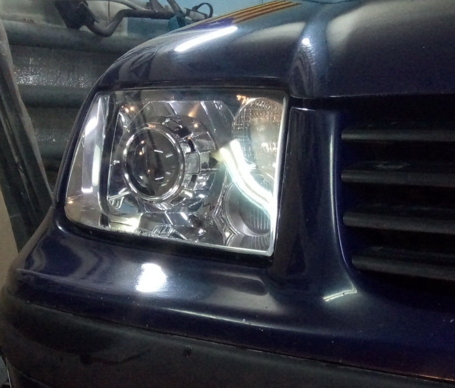

Фары н7/н7, би лед модуль А3МАХ
Вот за это спасибо 👍. С чувством, с толком и по делу.
ясень пень линзы тащат!
Согласен с Н4 света нема, линзы много лучше светят.
На прошлой машине убедился.
Линзы — есть линзы. Думаю, ещё долго будут актуальны. Свет действительно качественный
А что за модули то?
Там, где я их покупал, модули называют "2.5" Carlight Expert".
Я о них ничего не искал. Покупал их потому что видел как они работают. Ну и самое главное: потому что было выгодное предложение.

Если подойти к делу с умом, то будет идеальная СТГ и свет. У меня друг ставил себе билед линзы типа таких, как и у тебя, СТГ идеальная, не слепит вообще. Интересно глянуть, как у тебя будет в темное время суток на стене, думаю близко к идеальной)
Обязательно покажу. Не успел пока все сделать, а похвастаться хочется уже )
Дополните, пожалуйста, фотографией на ночной трассе, а так, зачётно! 👍
Да, обязательно 👌. К сожалению, конечно, моя камера не позволит показать все прелести модулей, но я снимал как было на стандартной оптике и в сравнении будет все ясно.
