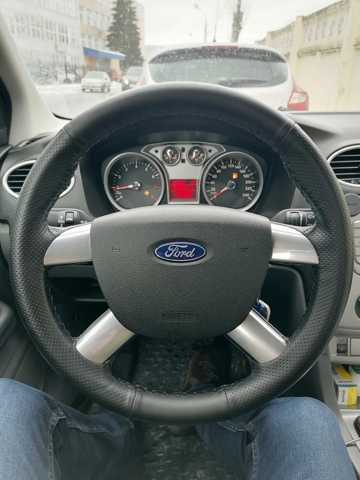

Продолжу с того, что всегда хотел в будущую машину мультируль. Как по мне, это было одним из признаков "белого человека". Когда купил фокус, нравилось все кроме отсутствия управления мультимедией и кнопок на руле. По началу, когда ещё про Д2 даже и не знал видел рули с кнопками круиза и с джойстиком мультимедии и признаться хотел приобрести. После покупки, старый руль был в плохом состоянии. Ранее я это не описывал, но вот заказал я сразу с алиэкспресс оплетку для руля и самостоятельно перешли не снимая его. Всё интуитивно и легко шьется.

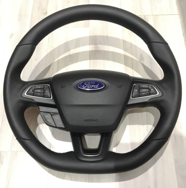

Оставалось только купить кнопки круиза и джойстик. Но тут, занесло меня на Д2 и я увидел у земляка goltmax пост о руле фф3+ с обогревом и всем всем в фф2+. Вот тут я уже понял, нафиг этот джойстик и прочую ерунду. Вот что нужно ставить для счастья и комфорта! Изучив вопрос вроде как все понял, что для этого нужно. По началу искал просто руль, найти за адекватную цену не удавалось никак. Как то раз в барахолке наткнулся на объявление о продаже руля кожанного с обогревом и круизом. Цена 8к. Спасибо за руль mav2168 .

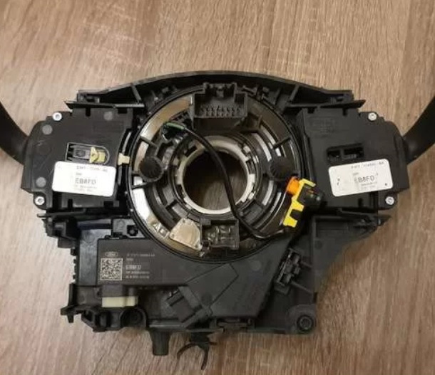

Ну что ж, думаю хорошо, списался, заплатил, жду заказ. Пришёл. Руль отдал на работу где мне выпаяли светодиоды и впаяли красные. Пока ждал написал Максу maxima10rus насчет часовой пружины и контроллера. Макс, извини за мои затупы при установке и за нелепые распросы 😃 все для меня оказалось в первой, но да ладно.
На подушку денег не было и не было вариантов её найти. Написал временный пост о подушке и вот откликнулся человек. Спасибо, что продал по хорошей цене stanislav-808. Подушка была новой, даже наклейка на разъёме присутствовала.
Ну а дальше ждал хорошую погоду и изучал тамлуд по установке от Макса. Скажу сразу, проще становится только когда все разберёте и будите все видеть. Когда читаешь без представления тяжело понять, особенно по первой. И вот, на улице +1, еду к другу в гараж, он занимается своими делами я своими. Снял руль, кожухи, блок света, мафон. Стал паять. Это первая моя пайка. На самом деле ничего сложного в этом нет, но будьте аккуратны. Я прижог себе рукав любимой куртки. Проблема была в основном у меня что подушка не защелкивалась.
Мешали разъёмы в руле. Худо бедно все таки получилось её защелкнуть и вот результат.
Счастья нет предела, обогрев просто бомба. Оценил. Комфорта однозначно прибавилось . Руль смотрится органично. Омолаживает автомобиль.

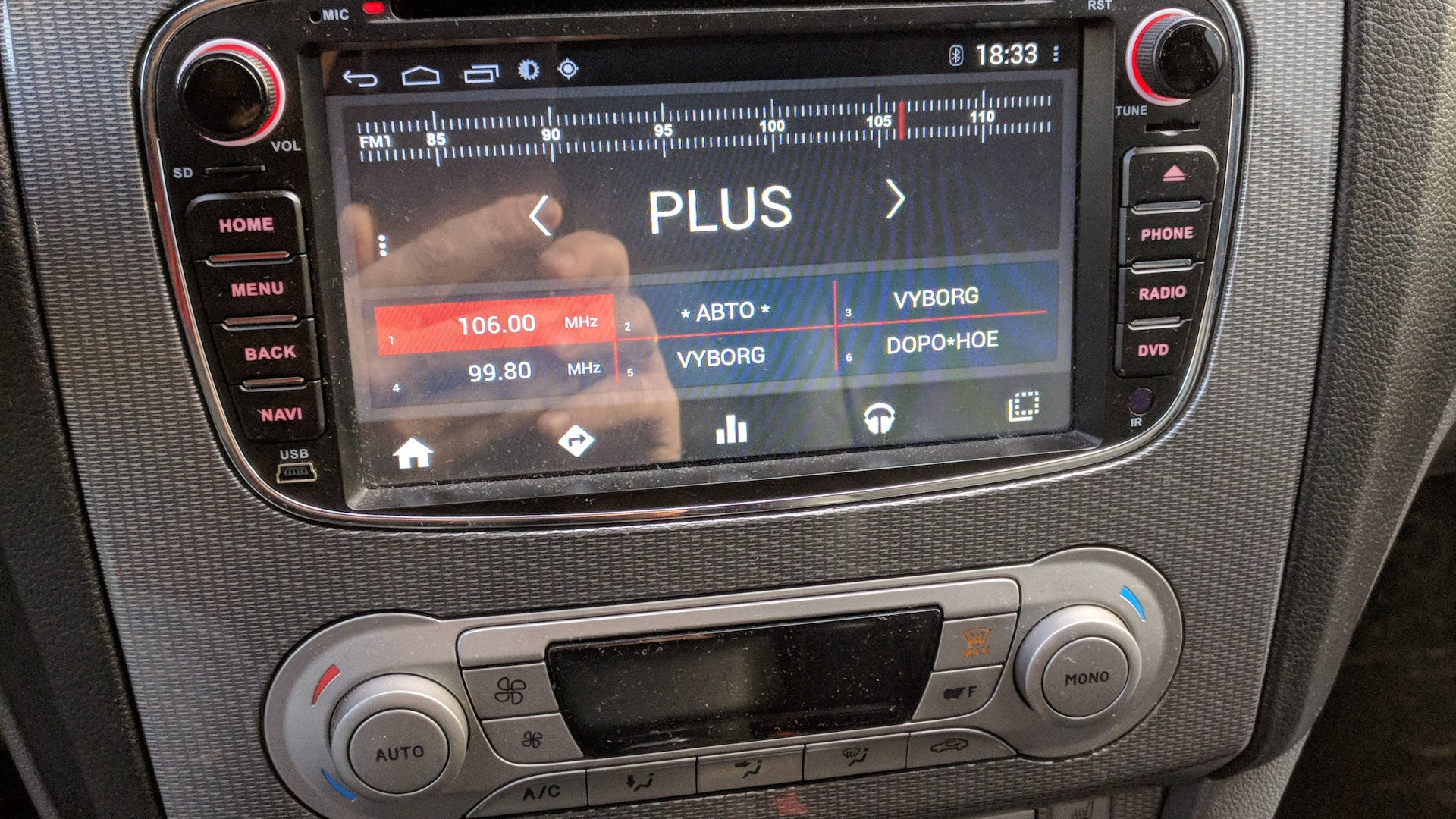

Народ, следующий этап это замена штатной магнитолы. Посоветуйте нормальный не дорогой мафон на андройде (ОВАЛЕ). Для меня это принципиально. В приоритете нужна камера заднего вида (часто делаю параллельную и иногда не хватает обзора) ну и юсб с блютузом. По звуку я читал можно доработать перепайкой усилителя и заменой конденсатора думаю в будущем так и сделаю если звук не устроит. Всем удачи!

Приветствую ! Подскажите, часовая пружина от Куги 2 где уже предусмотрен обогрев, на установку подойдет? И не возникнут ли после замены проблемы с системой ESP ?!
Ухх. Я затрудняюсь ответить на твой вопрос. Спросить стоит Макса, он шарит
Часовую просто от Макса поставил и ничего в ней не паял?
Именно

Привет ! Тоже хочу заморочиться, но пока только перетяжкой старого, сложно? Инструкция к оплётке прилагается?
Инструкции не было, посмотрел на ютубе каким швом красивее. Всё делал интуитивно как-то. Руль даже не снимал. Снял только хромовые накладки. Будь кстати аккуратен. На них крепления хрупкие
Ну вот напугал😕 как их снимать то тогда цеплять с двух сторон аккуратно или как?
Ну для начала сними подушку, перед тем как снимать скинь питание с акб, выжди 5 минут, потом скидывай. Снимать хромовые накладки проще всего пластиковыми шпательками. Старайся с двух сторон.

16 990,75 руб. -31% | Isudar PX6 2 Din Android 10 автомобильное радио для FORD/Focus/S-MAX/Mondeo/C-MAX/Galaxy автомобильный мультимедийный плеер видео GPS USB DVR камера FM
a.aliexpress.com/_ANUhpA
Я на него смотрел с самого начала, но нет. Дорого. Мне нужно бюджетно
Завидую молча)))
7 215,20 руб. 25%СКИДКА | Автомобильный мультимедийный плеер Autoradi
a.aliexpress.com/_9iy5Gk
Себе покупал) всем доволен)
Никакая перепайка не спасёт гавнозвук в китайской андроидной магнитоле. Испытано и проверено.
Внешняя звуковая карта с оптикой и процессор 👍 вот выход для получения качественного звука)
Я вот такую ставил, на Али брал. Она до сих пор у друга на s max работает.
Что за магнитола? Ссылку можно?
К сожалению не помню, давно было.
Эхх. Жаль
