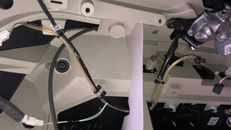

Для проброса шланга нашей будущей омывайки потребуется кусок провода, желательно с одной жилой, что бы он был не сильно мягкий. И обязательно в изоляции, что бы не повредить лакокрасочное покрытие внутри двери.
В таком направлении я аккуратно запустила провод под обшивку и выловила его конец в проеме у форсунки омывателя стекла. Соединила шланг с проводом и вуаля — шланг занял нужное положение…
Удаляем муфту соединения питающего шланга с форсункой омывателя стекла (именно муфту, обратного клапана не обнаружено). Внедряем на место муфты обратный клапан и соединяем шланги через тройник. Соединения очень плотные, дополнительные хомуты ставить не стала.

После проверки работоспособности системы, подрезаем шланг до нужной длины и фиксируем его стяжками.
Общая картинка прокладки шланга по двери.

Я вот что заметил по прошествии почти года эксплуатации омавытеля камеры: 1. Давление жидкости на стекло явно меньше стало. 2. Жидкость на стекло поступает с задержкой (напрашивается установка дополнительного обратного клапана на основную форсунку). 3. Периодически на форсунке камеры образуется капля жидкости (как будто плохо держит клапан, либо она самотёком стекает). Но у меня форсунка от ВАГа. 4. Ну и расход жидкости побольше стал (не критично). 5. С задачей справляется!
Я сразу поставила 2 клапана. Капель на форсунке пока не замечено.
Капли будут. И они бесят.
Капель так и не наблюдается. Работой омывайки довольна.
