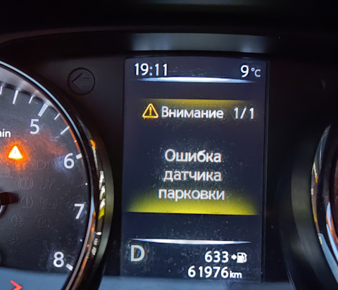

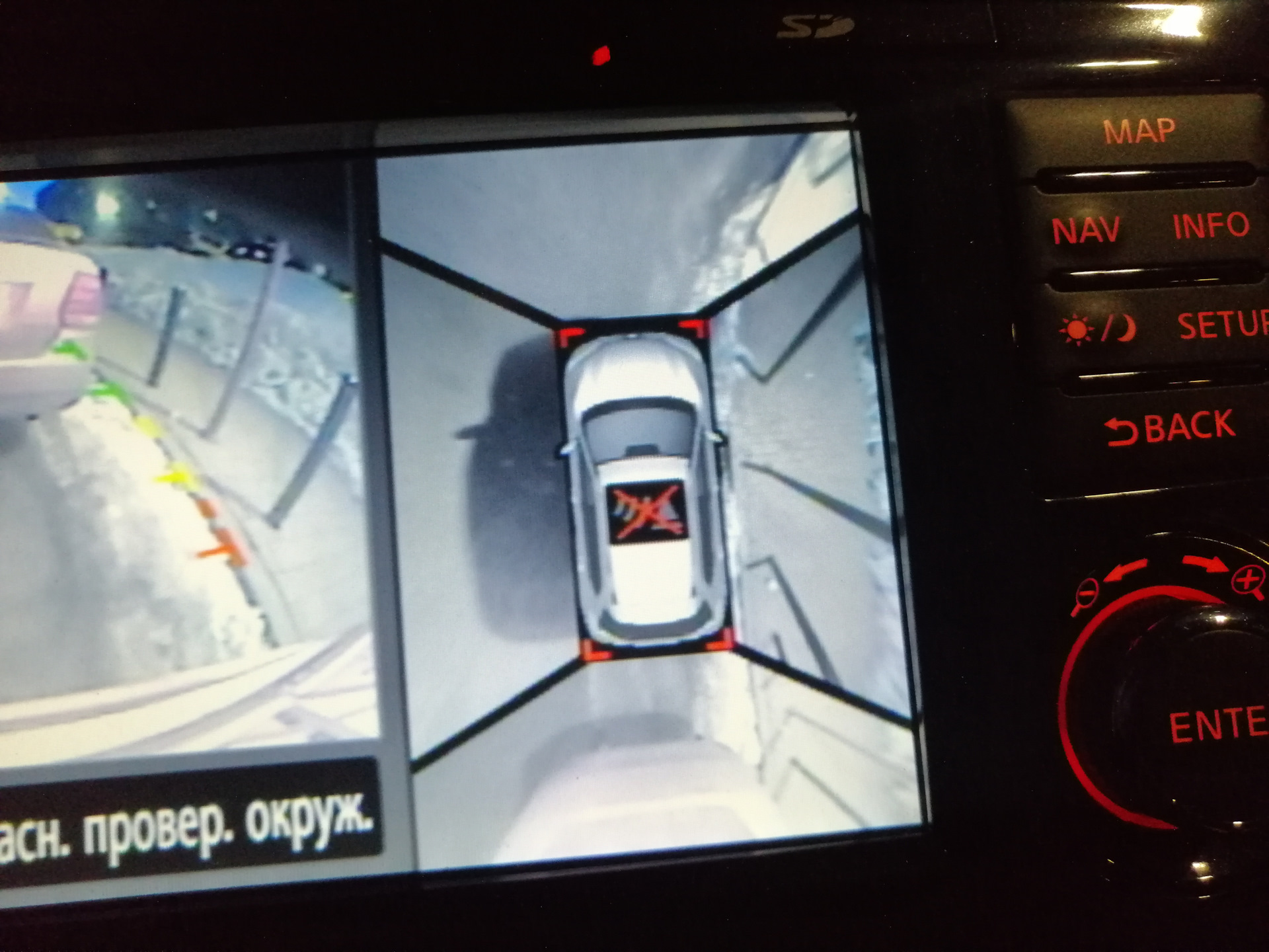

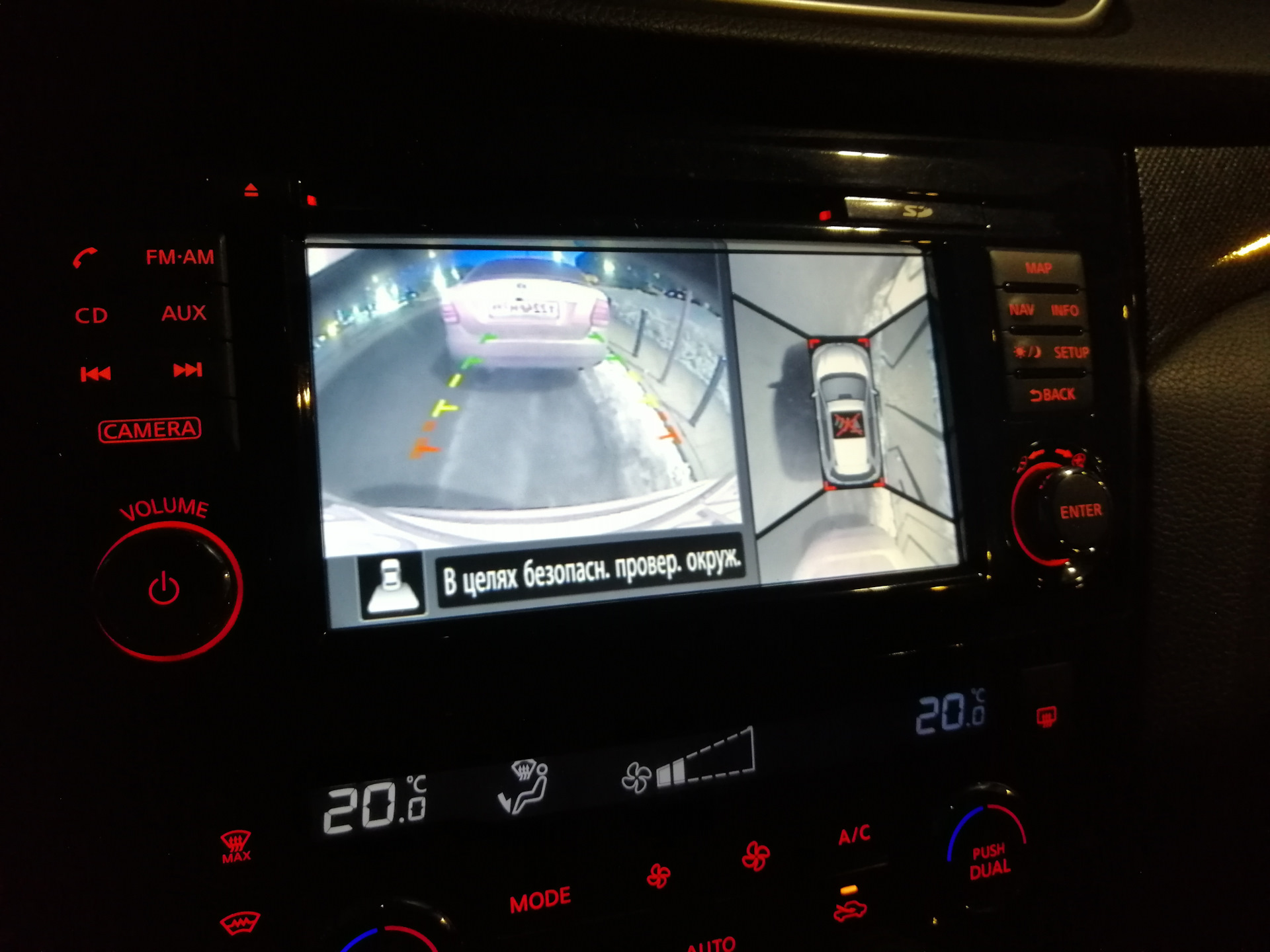

Вырубилась система парктроников. Круговой обзор работает, а парктроники нет, причем все.
Всю зиму все работало нормально, а как стало теплеть, и температура воздуха приблизилась к нулю, парктроники вырубились. Стал грешить на сами датчики парковки, на плохое соединение в фишках, на попадание влаги в них, т.к. в морозы все работало, а как стало все таять, парктроники вырубились.
Проверить сами датчики, так сказать щупая их (при включении системы водя по датчику парковки пальцем он должен слегка вибрировать), не предоставлялось возможным, т.к. при не исправности хотя бы одного датчика система вырубает все.

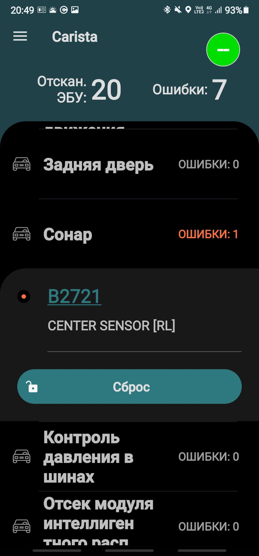

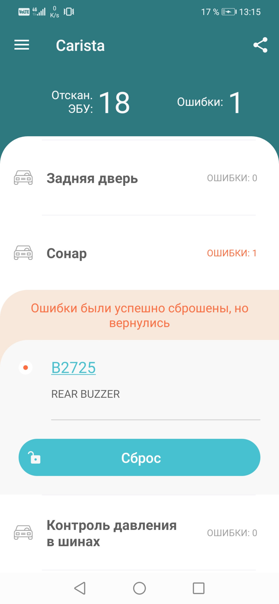

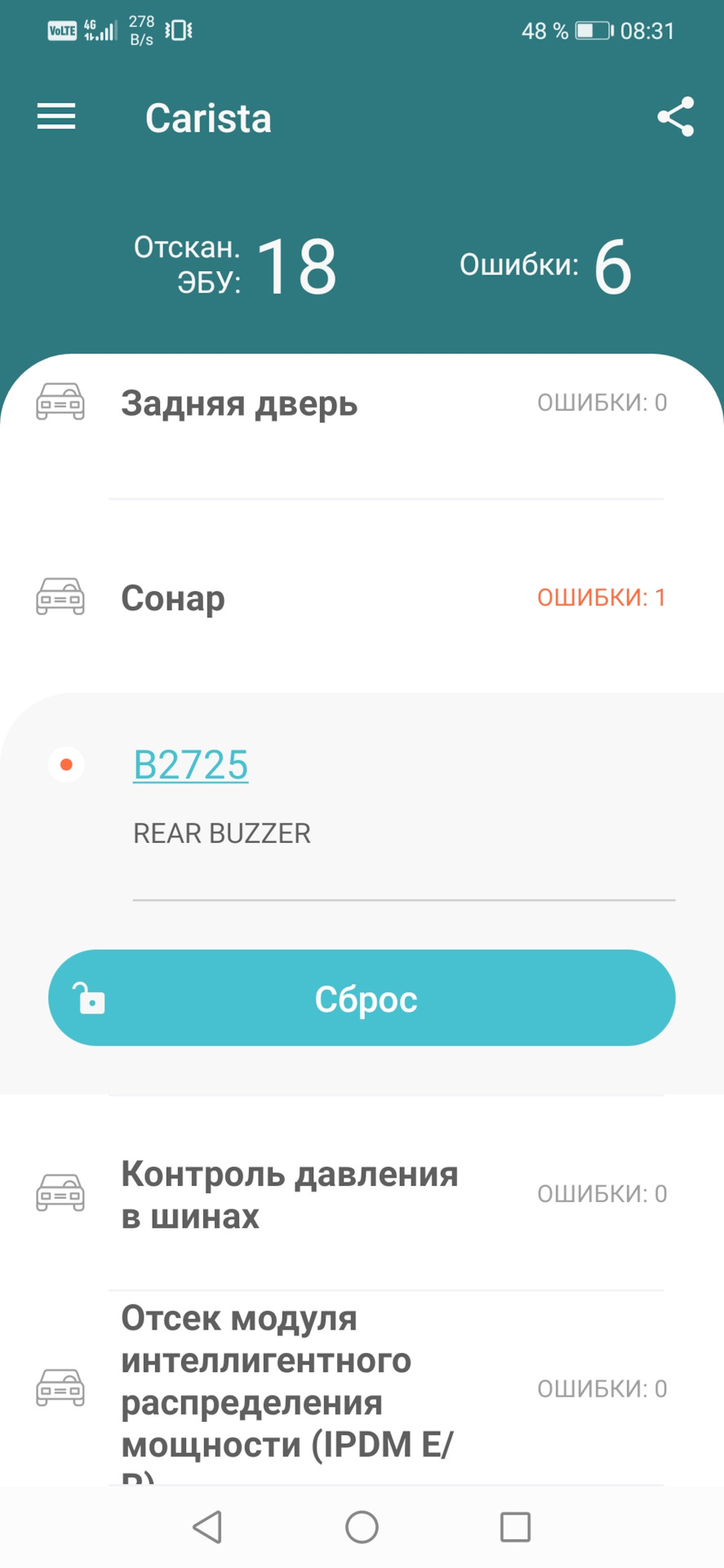

Подключившись к авто не без известной всем программой было обнаружено 6 ошибок (привет так сказать от первого хозяина))), в том числе и в блоке "Сонар". Ошибка была B2725 по заднему зумеру (динамику). После сброса осталась только одна ошибка, по заднему динамику.

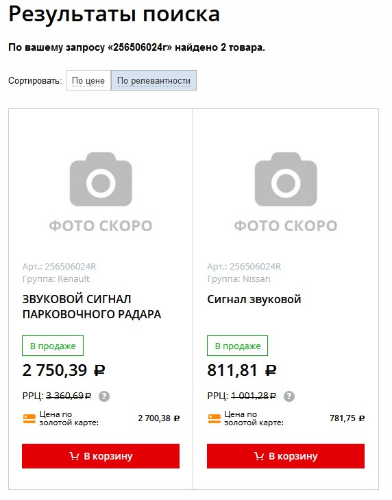

Номер з/ч 25650-6024R, причем если пробивать его по группе Рено, то цена его +/- 3 000 р, а если по группе Ниссан, то +/- 800 р )))
Не долго думая заказал Ниссан)) Как придет будем менять, а менять его весело, он стоит в багажнике под левой обшивкой, и чтоб его поменять нужно разобрать пол багажника).

Что интересно, уже замечал, когда на улице с утра морозец, например как сегодня -5 -6 С, то эта зараза работает! Но по приезду на работу, это примерно 30-40 мин пути, опять отрубается. И так было уже 2-3 раза.

Зумер — это маленький динамик, который пищит. Стоит в задней левой стойке кузова под обшивкой.

А что за программа и через что подключались? Есть ссылки на устройства и где взять?
Прога Carista, подключался через 300 рублевую ELMку, покупал на алике лет 5 назад.

Без вариантов, только замена. Разъем там с замком, он не отходит. Зуммеры мрут, это болячка. У себя менял.
