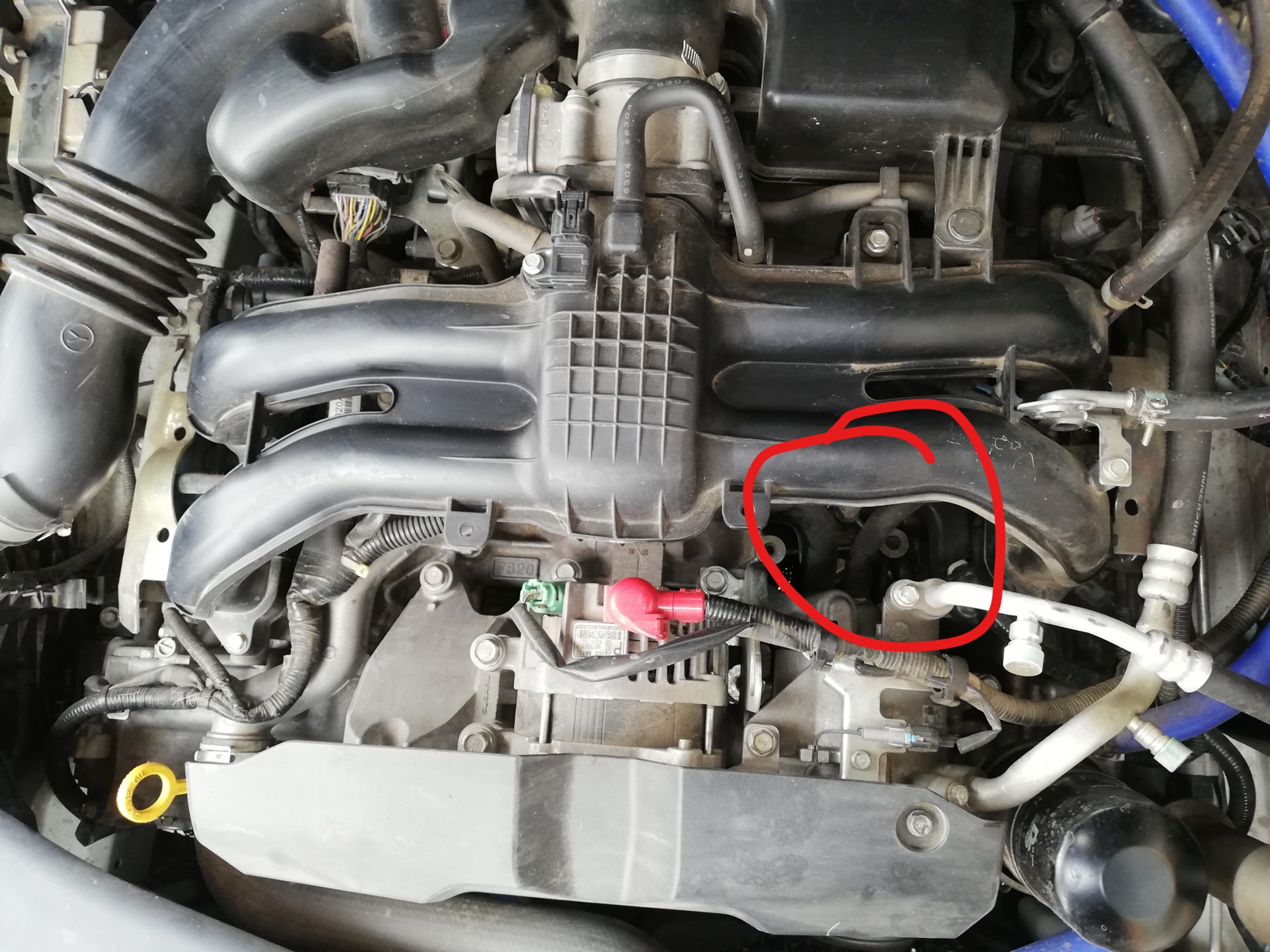

Последнее время чувствовал запах машинного масла в салоне. Осмотрел двигатель, и нашел лужу масла на верхней части двигателя, за компрессором кондиционера. По ощущению там пару столовых ложек налито. Откуда оно там течет — непонятно.
Посмотрел по схеме — там рядом вывод ОЖ и вроде бы какой-то сапун от системы PCV, но это не точно. И нигде не могу найти номер этого сапуна.
Нужна помощь зала в поиске источника течи
UPD: После замены 11821AA660 пока ничего не течёт

PCV идёт во впуск с картера. У меня oil separator запитан через него
PCV это
Промой и наблюдай, возможно начинает сочиться из под опорной плиты распредов, так бывает
Я думал, в таком случае масло во все стороны фигачит и там полдвигателя в масле. А тут аккуратно, в одном месте, но прямо лужа
Да не, это у фб так на заводе ребятишки говёный герметик наносят, тоже потеет левая сторона. Крышки клапанные вот переклеивали недавно.
PCV с другой стороны … смотри тут www.drive2.ru/l/573847214237942161/
Я могу ошибаться, но эта штука с номером 11821AA660 называется CONNECTOR-PCV HOSE, то есть коннектор для шланга PCV. Вот тут даже про нее видос есть
А с другой стороны клапан, все верно

Посмотри цвет. Если зелёное, то компрессорное. Но там бы всё воняло капец как. Хотя может ещё на вентиляцию головок задубели патрубки и масло подтекает оттуда. Но маловероятно.
Не, прям жёлтое и свежее
Давануло масло с компрессора кондея, там моторному то неоткуда взяться…
Или может всё таки " звонок другу"🙉
Не прав)))
У меня как то рукожоп при замене масла тупо разлил масло грамм 100. Видно канистру 1л поставил на эти пластиковые воздуховоды…
Интересная версия ) Тоже литрушки заливал, и масло там свежее, прозрачное. И рукожоп не исключён, менял тупо в первом подвернувшемся сервисе
