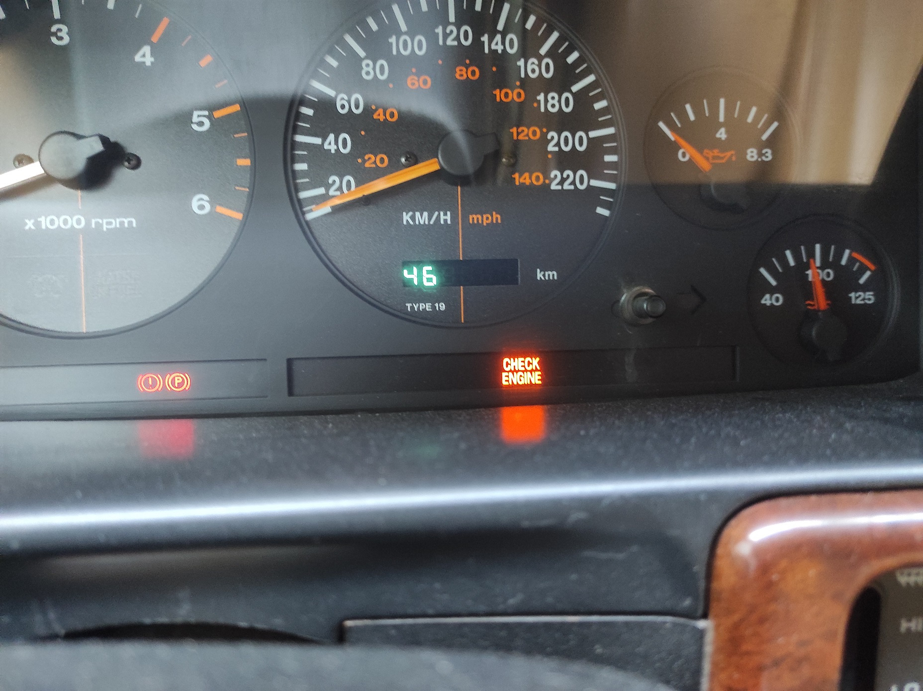

Впервые вылез чек за 15 лет. Воспользовался диагностикой ключом.
Диагностика показала ошибку 46 — Напряжение системы заряда слишком высокое. Напряжение батареи регулируется неправильно.
На приборке вольтметр плавать начал. От 12 до 16 вольт. Но не постоянно.
Подскажите, пожалуйста, что это такое. Как можно устранить эту ошибку?

Для начала, полная ревизия генератора. Дальше будет видно. В любом случае, провести ревизию генератора раз в 15 лет, это и полезно, и логично, в плане дальнейшей диагностики (если она понадобится).
Если в двух словах. В ревизию генератора что входит? :)
могут мозги поплыть
Мозги, ну или Аккум накрылся.
Вполне возможно дело в диодном мосте.
Вангую на мост
Для начала измерить напряжение мультиметром, непосредственно на генераторе, аккумуляторе и самом мозге и делать выводы.
И ещё заметил, что на приборке вольтметр плавать начал. До 16 В доходит.
Скорее всего где-то контакт плохой. Или на АКБ, или на генераторе, или в блоке предохранителей или ещё где… Нужно измерять, понимать где и искать.
