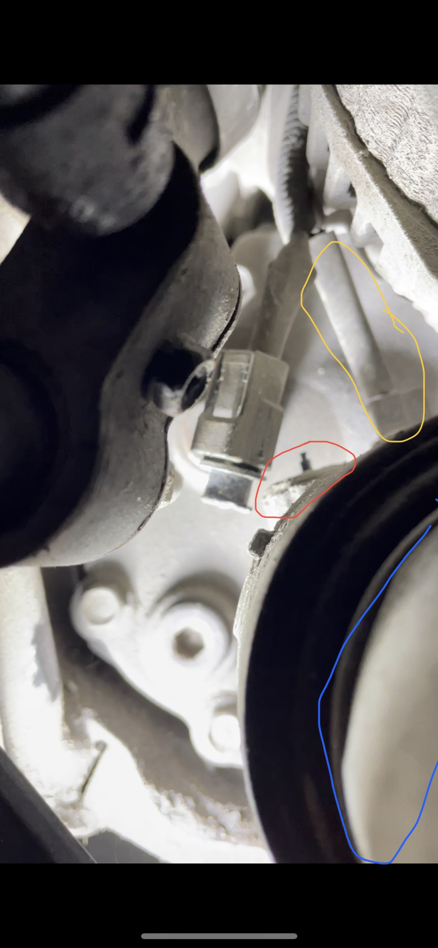

Всем привет. Знаю, что тема изъезжена, кто то скажет иди читай статьи, но все же…Решил я проверить как там дела с подтеками с днища Авто и заметил, что датчик, который стоит на задний части крепежа масленного фильтра попросту больается в воздухе сломанный
Часть его осталась в фишке, а вторая часть в корпусе. Я же правильно понял, что это как раз датчик давления масла? Буду сразу его менять на 1бар. Подскажите артикулы датчика, кто и какой ставил, ну и артикул фишки, чтобы они подходили к друг другу. Почитав драйв по этой проблеме, я совсем запутался, все ставят разных производителей, кто то колхозит с обрывом фишки, термоусадкой и герметиком. Хочется все таки сделать все качественно, чтобы вкрутил новый датчик, поменял внутренность фишки и все. Очень буду благодарен за нужные артикулы. Заранее спасибо.

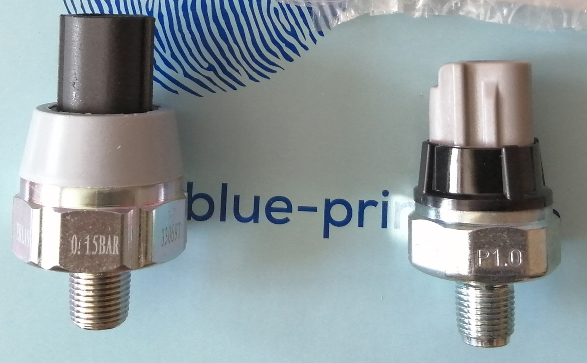

Посмотри на теле отломленного датчика должен быть надпись, если это датчик давления, то насколько бар. Так точно узнаешь, давление или температура. Для примера вот фото, слева датчик давления ERA на 0,15 бар, справа датчик давления Мицубиси на 1 бар.
Очень похож как на фото, так как только он выкручивается, на втором только фишка и он не выкручивается, к ниму даже не подлезть, второй раз нужно уже будет сразу лезть менять на новый, так как хочу съездить сразу при замене на новый померить давление на сто
Это обломан датчик температуры, датчик давления рядом с ним, фишкой на для датчика на бар могу поделиться, есть одна лишняя
Точно ли температуры? Датчик температуры находится правее, на фото его видно провод туда подходит справа, обломанный же он выкручивается именно, поэтому и подумал, что датчик давления. За фишку буду благодарен. Добавил фото, красным выделил площадку сломанного датчика, он выкручивается именно, желтым выделил второй датчик, с ним все норм, я думаю желтый и есть датчик температуры, по схеме он выше находится, синим выделил масляный фильтр, чтобы было понятно от куда сделано фото.
Ну да фото не сильно понятно, возможно ты прав, но это легко проверить, если это датчик давления, то масленка не будет загораться никогда, даже при просто при включеном зажигании не заведеной машины
Проверю точно, но по моему не загорается, не видел этой лампочки на приборке

Датчик лучше ставить MITSUBISHI MN137360 (сам поставил FAE, мне кажется, он глючит периодически, при следующей замене масла поставлю Мицубиси, купил уже)

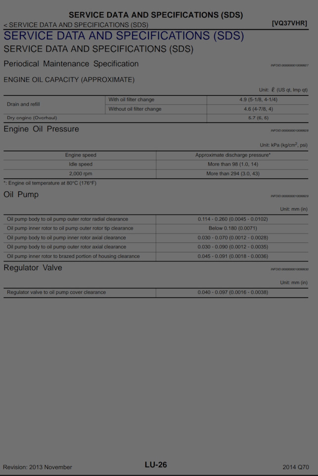

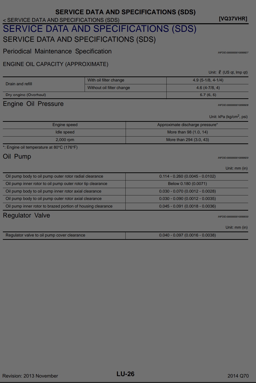

Замер давления масла выполняется следующим образом: выкручивается датчик давления масла, на его место вкручивается штуцер специального манометра, мотор прогревается до тех пор пока температура масла достигнет 80 градусов Цельсия, снимаются показания с манометра на оборотах холостого хода и на 2000 об/мин, давление масла при этом должно быть больше 1 и 3 бар соответственно.
Как я написал выше там два датчика, фото сделано с ракурса с перейди смотря на масляный фильтр, сразу за ним 2 датчика, один выше левее с ним все норм, провод идущий на него видно на фото, второй правее и ниже он именно надломан, нижняя его часть выкручивается, поэтому и подумал, что по фоткам из инета очень похож на датчик давления. Масленка на приборке не горит. К датчику от митсубиси фишку же надо менять? Какую фишку именно нужно? По поводу замера все понял, теперь вопрос где в Новосибирске провести этот замер, а то у нас они сети сто пооткрывались типа фит сервиса, там они разводы на бабки)
Значит обломан датчик температуры, если бы давления, то при отсутствии связи с датчиком маслёнка горела бы постоянно.
Ну очень странно, датчик внешне похож на давления масла, он именно выкручивается и по всем фоткам и видео на драйве это соответсвует датчику давления, посмотри внимательно на фото, там четко видно втору половину датчика которая торчит в креплении, датчик температуры выше, фишка на него видна на фото
Действительно, по расположению и внешнему виду похож на датчик давления масла, странно, что маслёнка не горит
