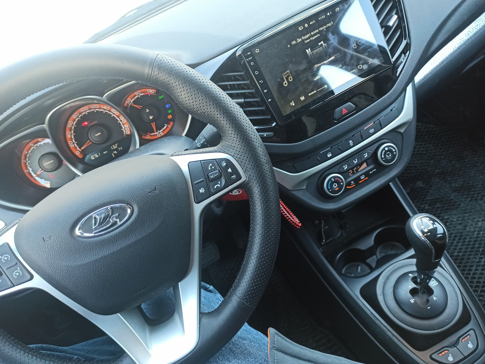

Итак, зашел у нас тут спор с камрадами vvs1319 и spark939, за генератор и заряд аккумулятора. Вот и мне интересно стало посмотреть на реальные цифры напряжения на аккумуляторе и панели приборов. А раз мне хочется и есть инструмент — приступим.
Исходные условия: Машина ночует на улице, последний раз заводилась вчера днем, ночью был небольшой минус, сейчас +1, аккумулятор аком 6СТ-62 VL, Ca/Ca, холодный.
Генератор Valeo 120А артикул 8450006900.
Все тесты выполнялись на холостых оборотах, на ходу напряжения могут быть и больше.

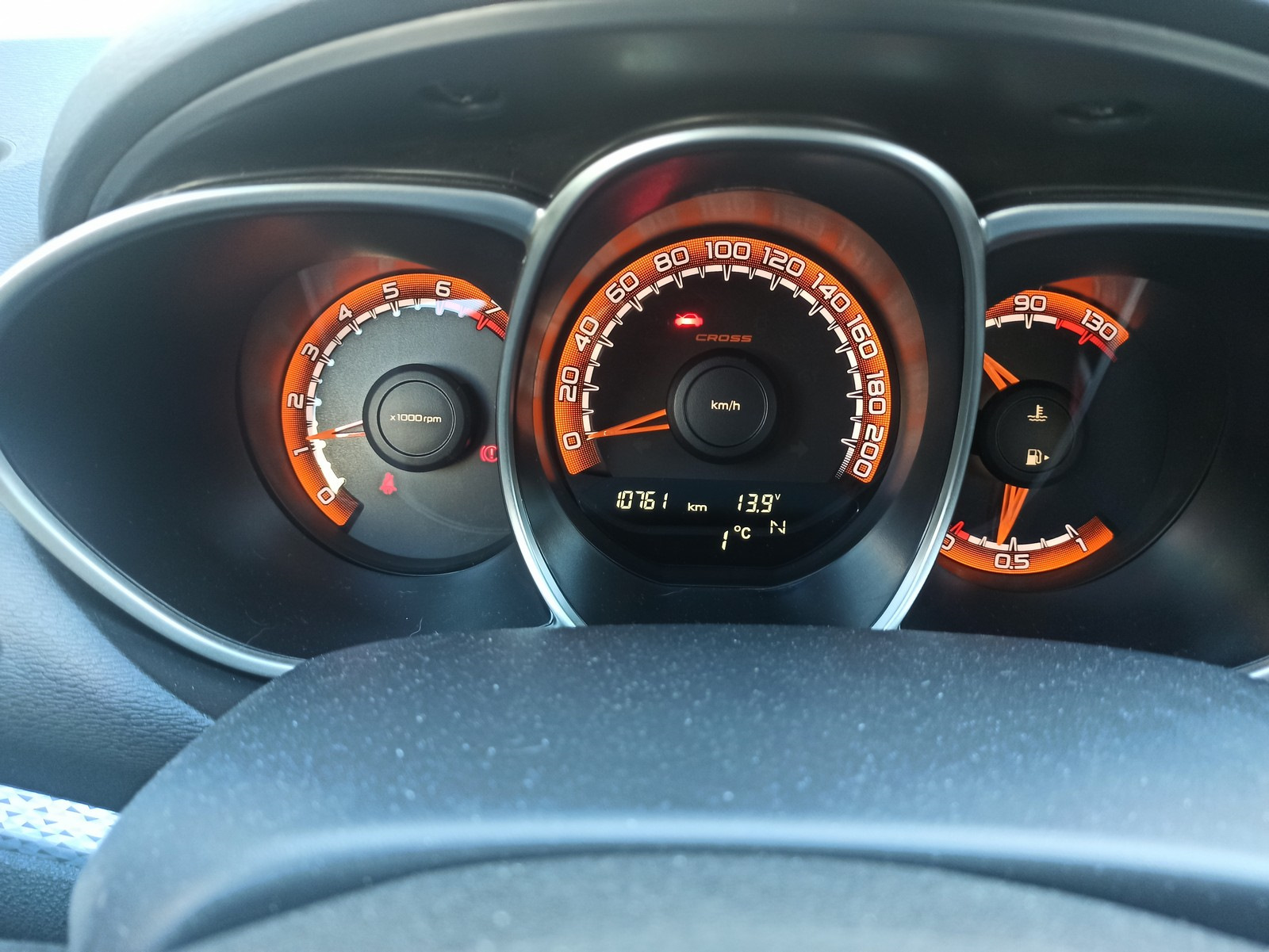

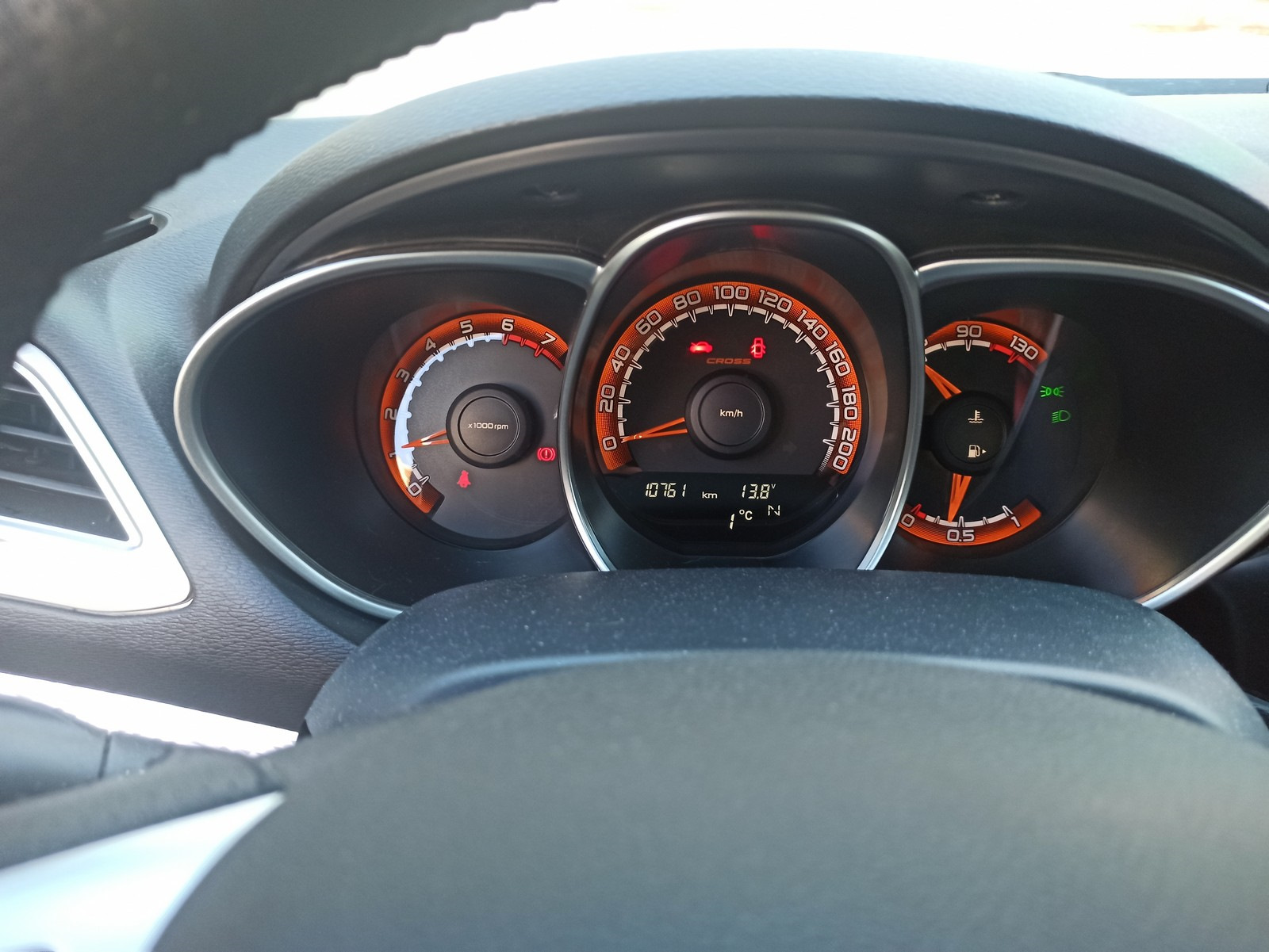

1. Машина заглушена, сегодня не заводилась, смотрим панель и аккумулятор:
И что же мы видим?! А видим мы реальную разницу с напряжением на клеме аккумулятора и на панели приборов аж почти в 0.4 вольта, что много.

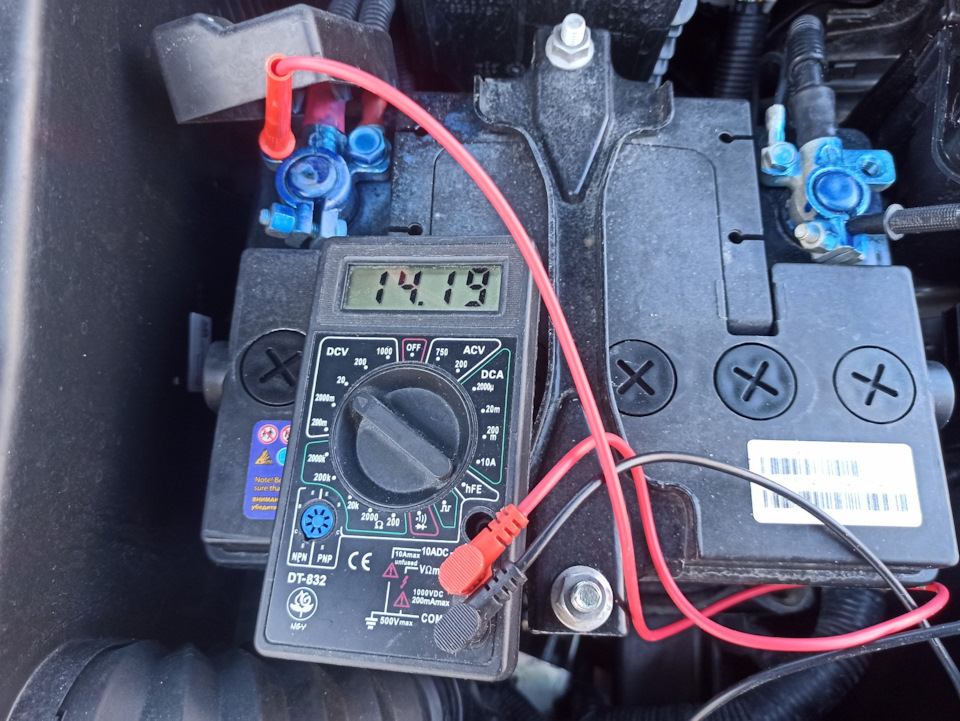

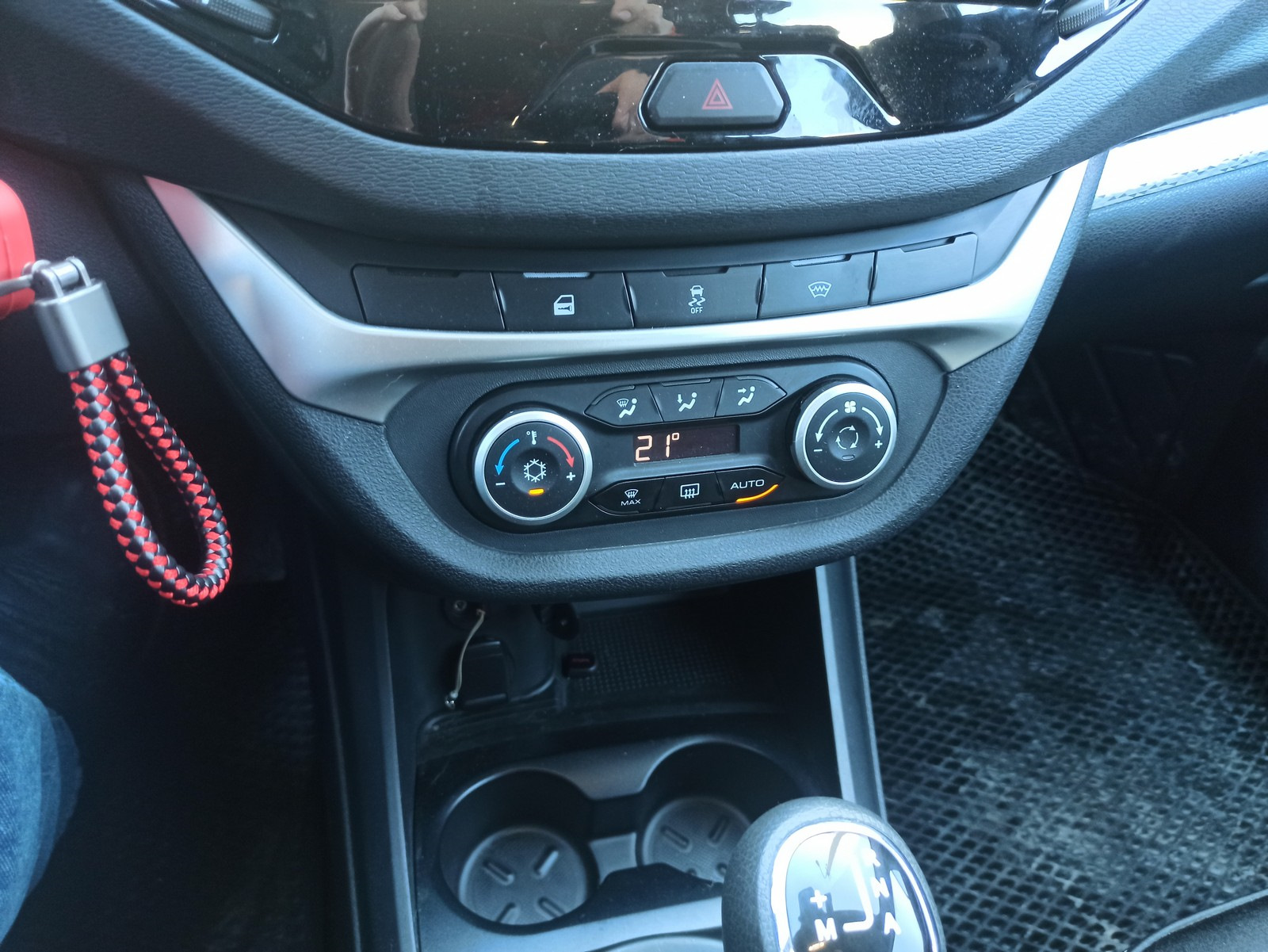

2. Завел машину, климат в авто, ДХО, ММС на средней громкости, музыка с флешки + 4G + GPS — включены, остальное выключено:
На аккумуляторе вполне приличные 14.2. С учетом холодного аккумулятора — вполне пристойно. На теплом может и до 14.4 дотянуть, но это нужно проверять после длительной поездки.

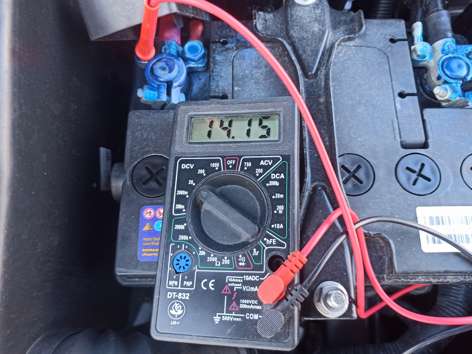

3. Все что в п.2 + ближний свет фар:
Видим на батарее 14.15 вольт. Вполне прилично.
П. 2 и 3 — данные режимы характерны для поездок на прогретой машине.

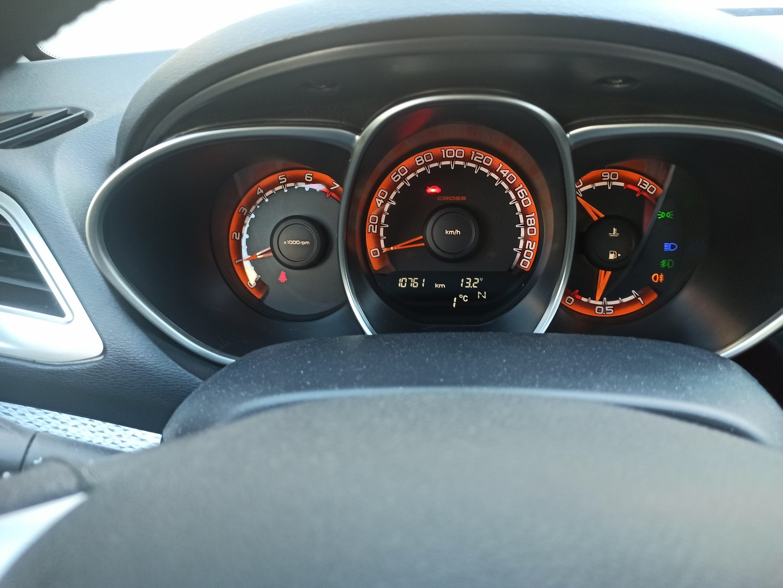

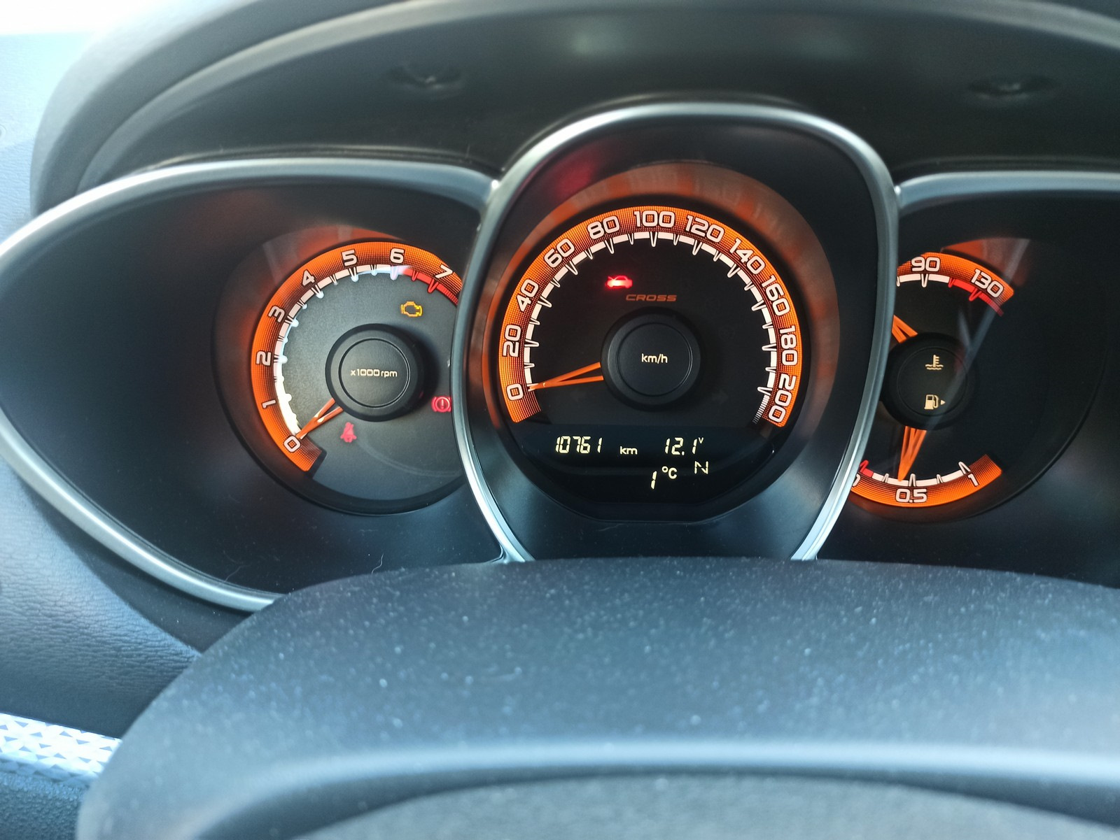

4. Ну а теперь грузанем по полной, вентилятор на полной скорости, обогревы переднего, заднего стекла и зеркал, обогревы обоих передних сидений на максимум, ближний + дальний свет + передние и задняя ПТФ. В общем, нагрузка близка к максимальной, что я смог выжать.
На приборке 13.2, на клемах аккумулятора 13.45. Ну и где здесь криминал?! Аккумулятор будет хоть и медленно, хоть и не до конца, но заряжаться. Повторяю, это напряжение получено на холостых оборотах!

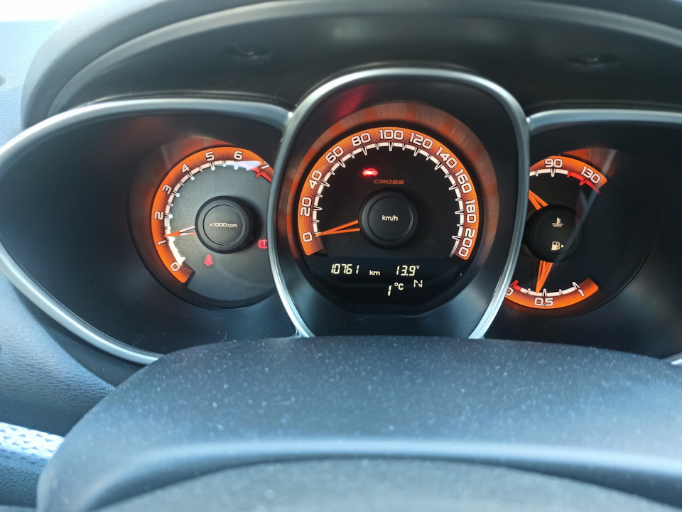

5. Климат а авто, ММС, ближний свет, обогревы передних сидений на 1:
14.1 вольта, вполне приемлемо.

Разница напряжений на аккумуляторе и на панели приборов при наибольшей нагрузке равна 13,49 — 13,2 В = 0,29 В. Она не должна вас успокаивать. Посмотрите ролики Руслана К. Он спец по аккумуляторам. Руслан говорит, что кальциевый аккумулятор не может заряжаться при напряжении ниже 14,1 В. Так что, поехав вдаль холодной зимней ночью, берите с собой запасной заряженный аккум. Штатный аккум при полной нагрузке на генератор заряжаться не будет. Запуски двигателя будут разряжать его, а вот заряда он не дождется. Вы говорите: "На теплом может и до 14.4 дотянуть", — Не дотянет — напряжение не аккумулятором задается, а генератором. А напряжение генератора на Весте запрограммировано при любых условиях на 14,2 В.

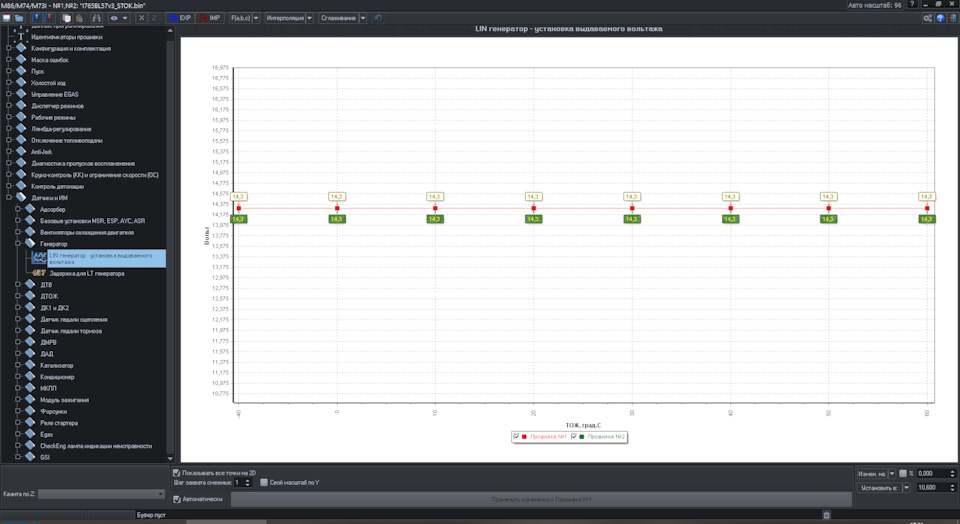

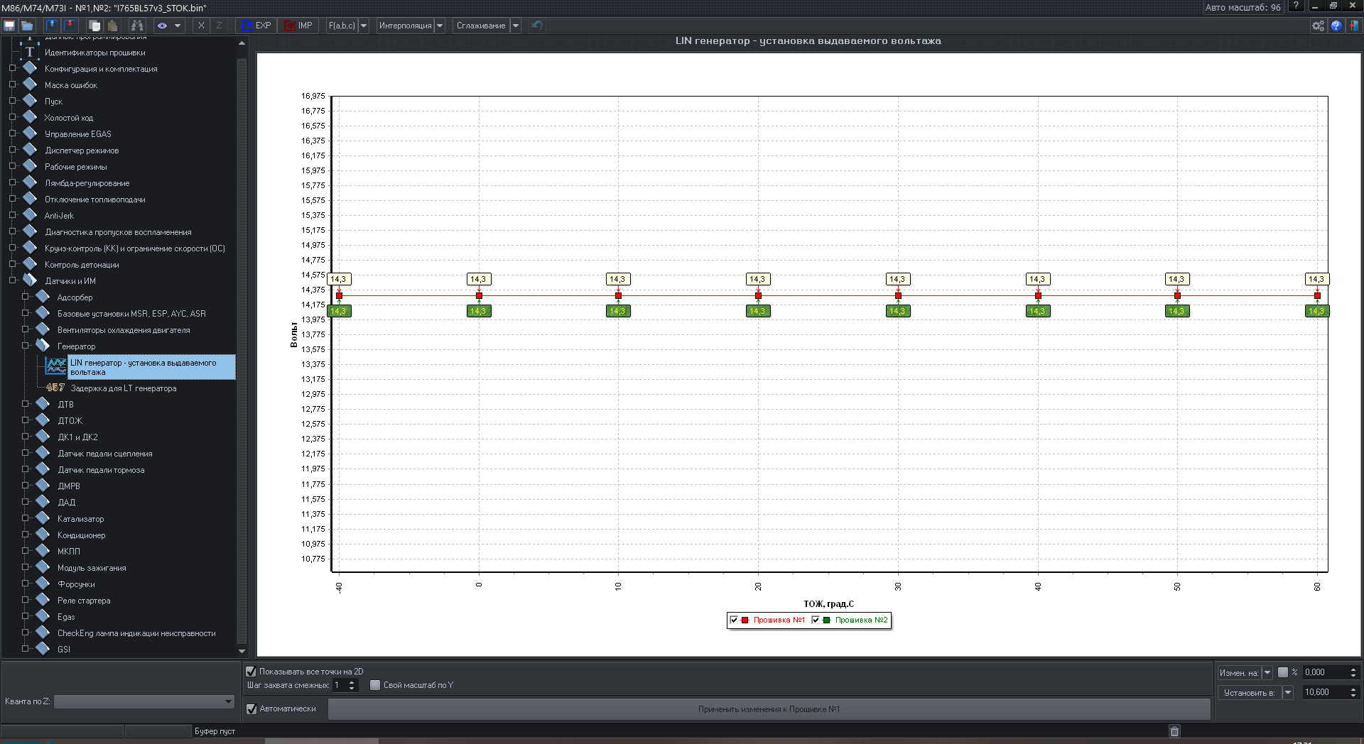

Напряжение легко поднимается в прошивке
При напряжении в прошивке 14,5 вольт свинцовый АКБ летом кипит. Проездил 3 месяца, АКБ не испортился, но на холостом ходу в банках бурлит, плотность 1,29.
на панели напряжение показывает меньше т.к потери в длинных тонких проводах. на вашем тестере тоже потери на щупах китайских замените на медь нормальную пол вольта добавится!
Через опендиаг как и при помощи цэшки всегда напруга выше, чем на приборке.

Приборка как и БК показывает напряжение в точке своего подключения, соответственно разница с АКБ и выводами генератора будет и это нормально и связано с построением бортовой сети и особенностями постоянного тока плюс к этому погрешность самых показометров
Ну, вообще-то, регулятор напряжения на генераторе весты имеет цифровую шину с возможностью контроля напряжения. Но да, скорей всего потенциал приборка меряет на своей стороне. Что такое я подозревал, потому взял с собой мультиметр и подключил к клемам батареи.
Регулятор да и ЭБУ соответственно, но падение напряжения в остальных участках проводки это не отменяет
Ну это понятно. Тянуть толстенный провод с малым сопротивлением до малоточной приборки никто не будет )))

В редакторе можно изменить напряжение генератора. В зависимости от температуры тоже возможно. Свинцовый АКБ заряжается полностью, а вот в кальциевом плотность больше 1,26 не поднимается. Дилер посоветовал больше ездить. Вот такие там специалисты.
