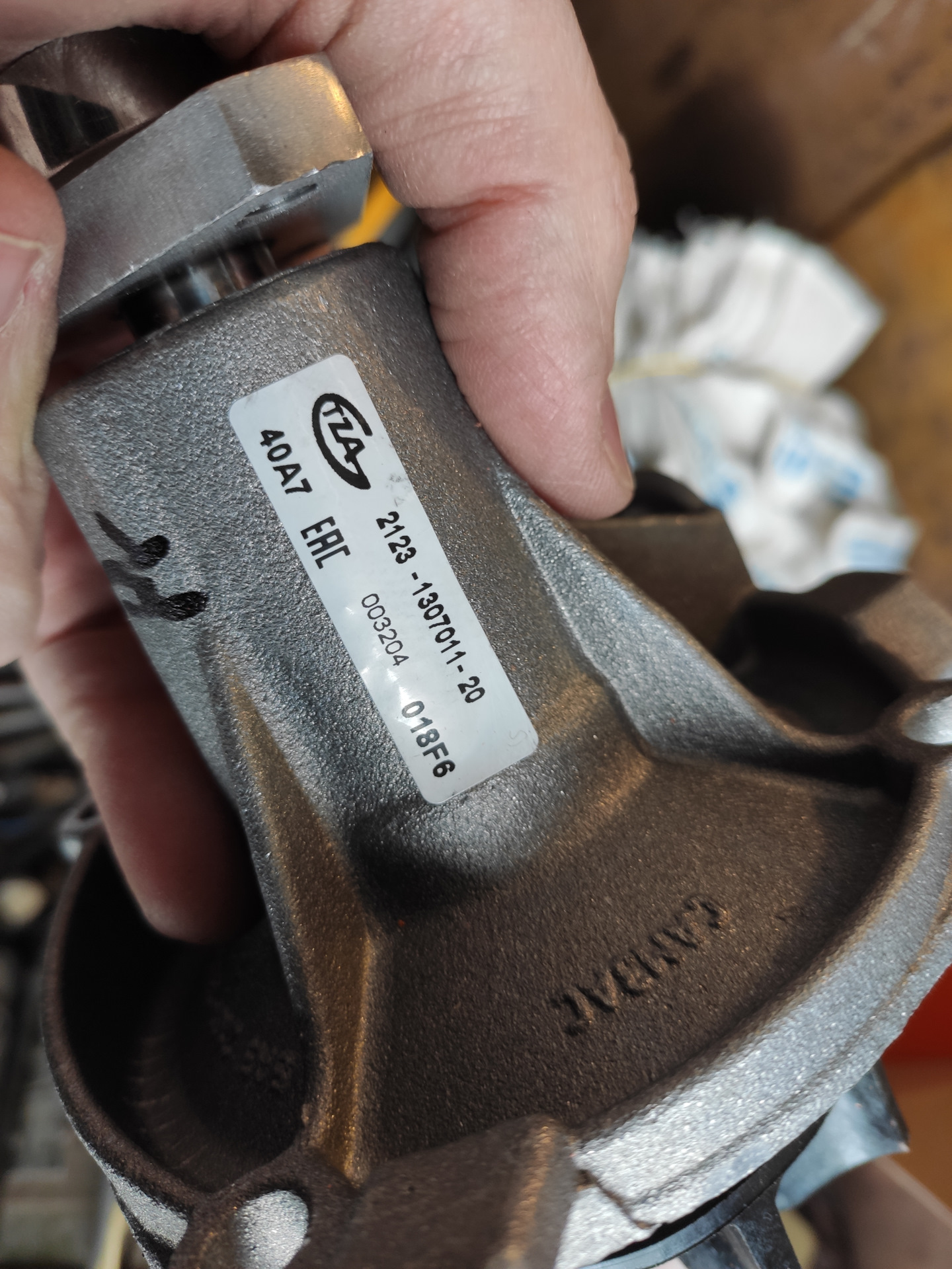

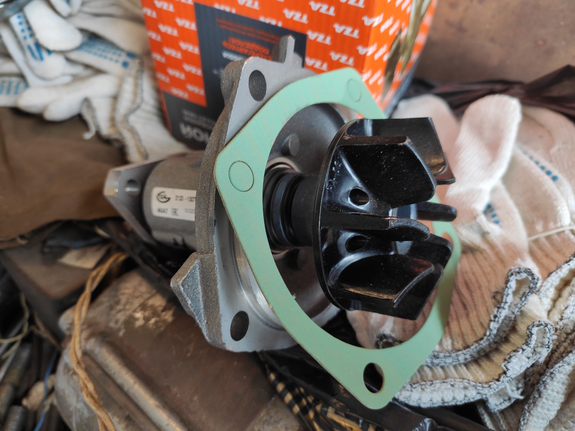

А машина то нужна каждый день, поэтому не откладывая, еду в нивовский магаз, покупаю помпу TZA, и в гараж…

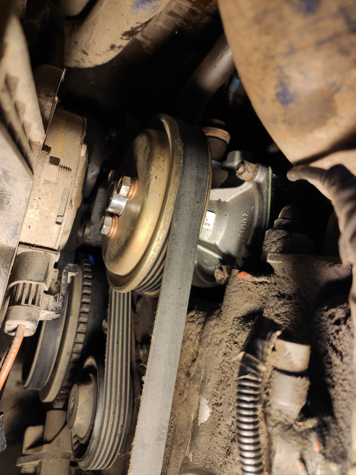

Снял ремень, а там вона чё

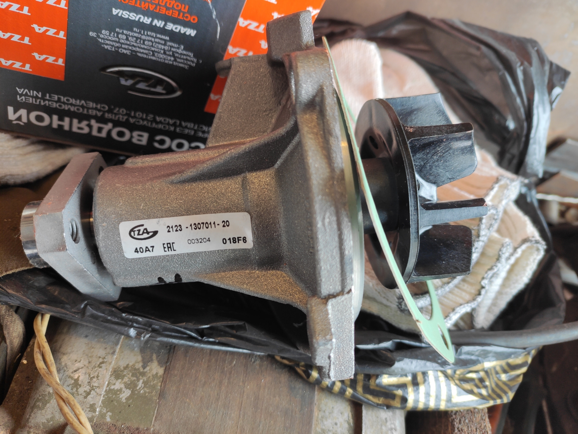

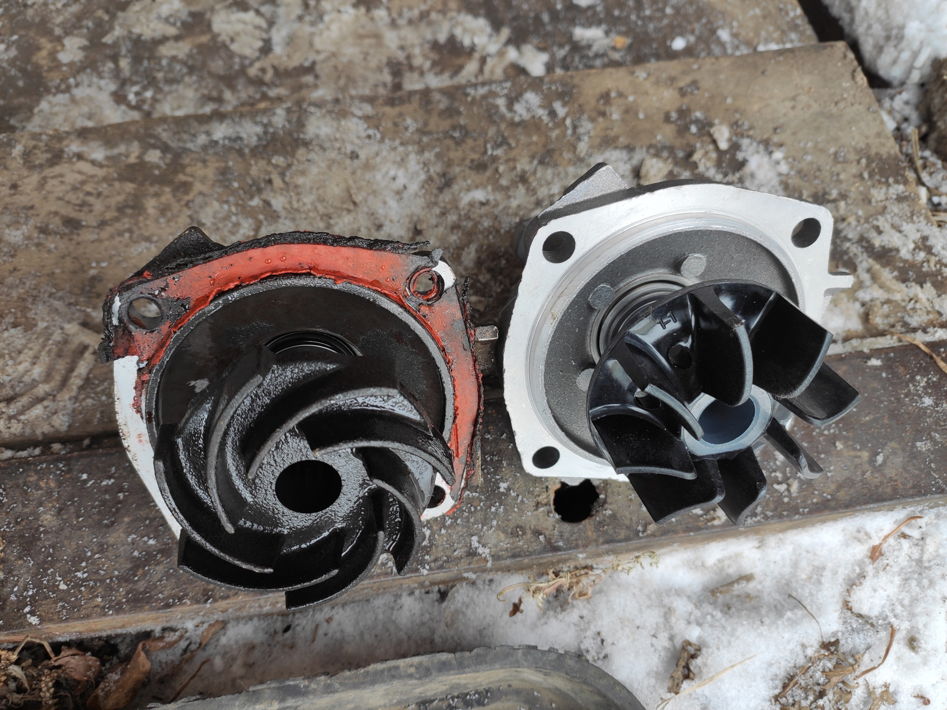

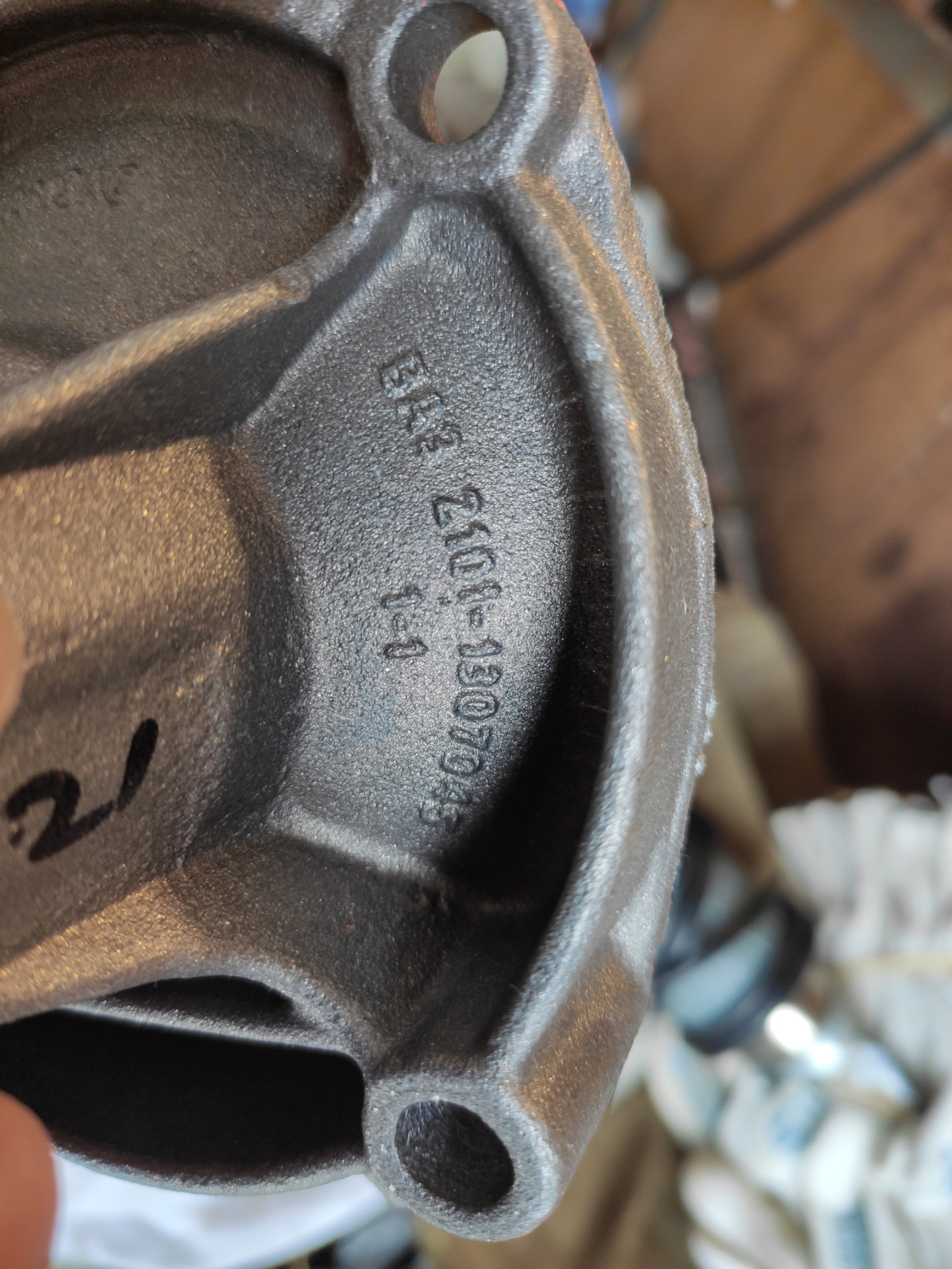

Вот такая новая помпа

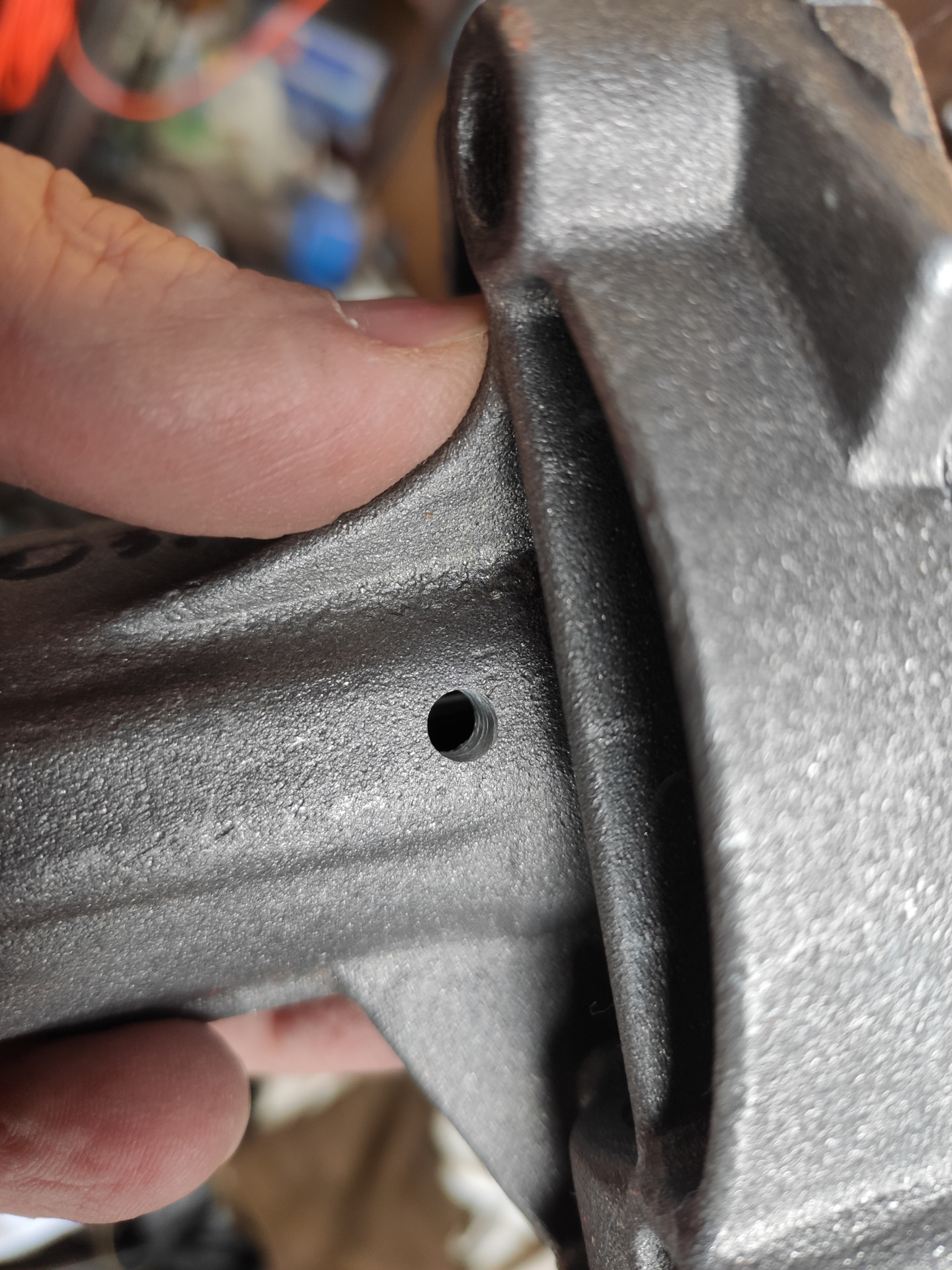

Дренажное отверстие

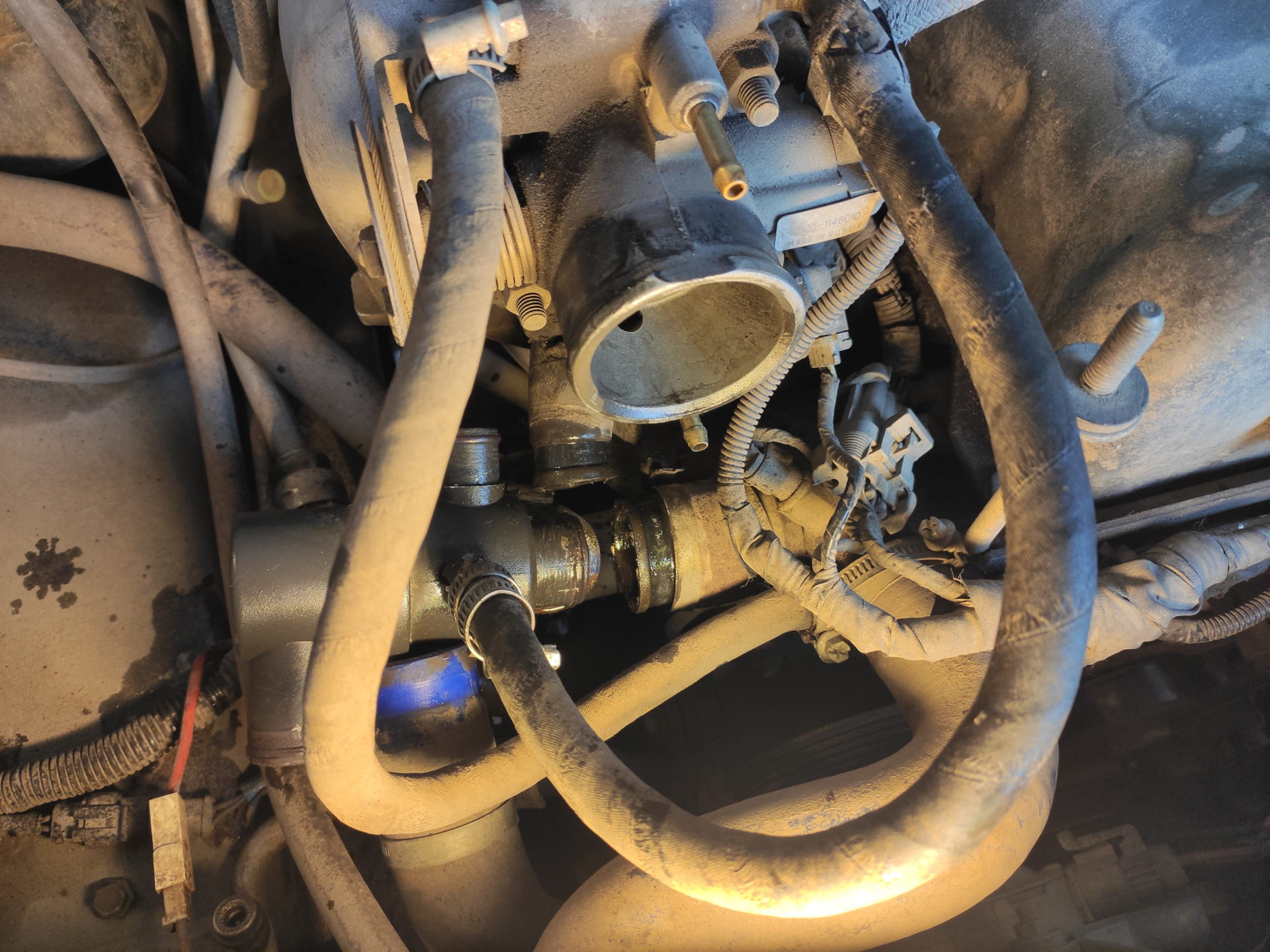

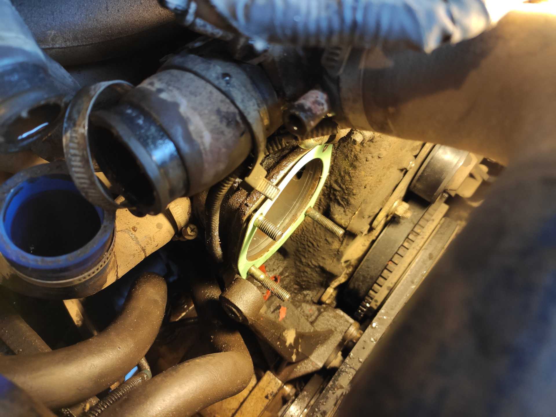

Снимаю термостат, чтоб не мешал, 5 л антифриза вылилось, потом долил баклажку нового.

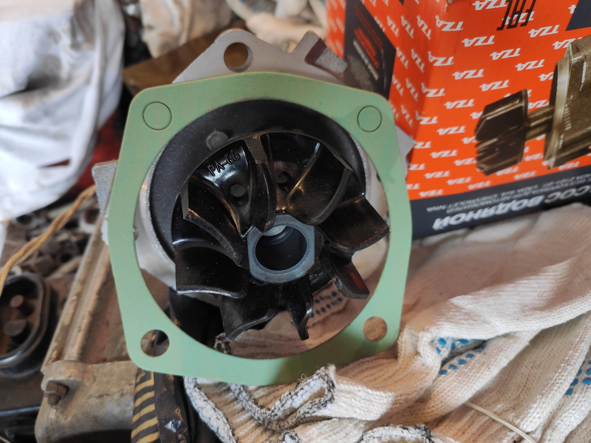

Сравниваем крыльчатки

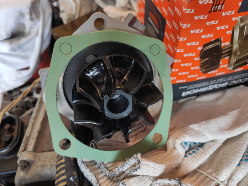

Отчистил старый герметик, поставил картонную прокладку из комплекта помпы. В магазине сказали, чтоб герметик НЕ МАЗАЛ. Чтож, так и сделаем…

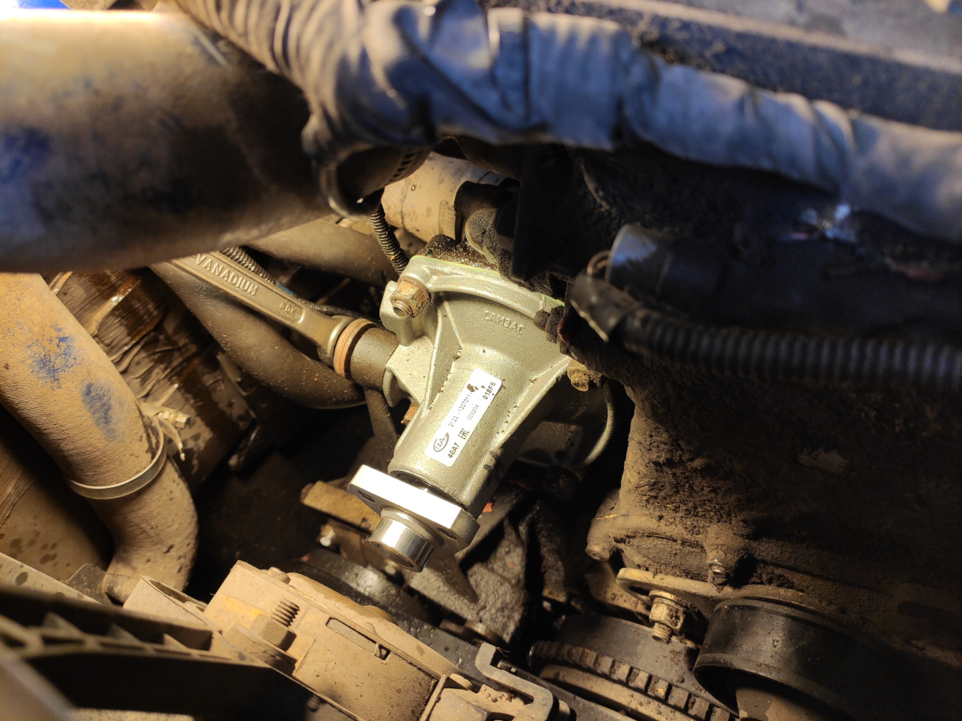

Ставлю новую помпу

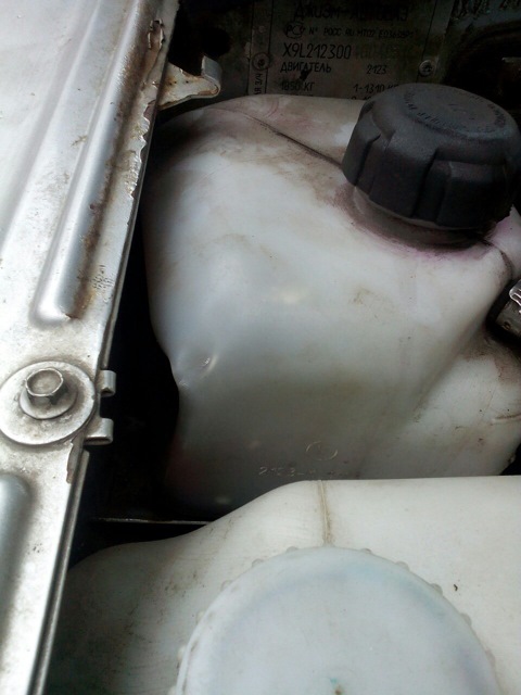

Всё работает, без проблем. Проверил струю в расширительном бачке, погазовал, нормально льётся, не хуже, чем с Hepu.

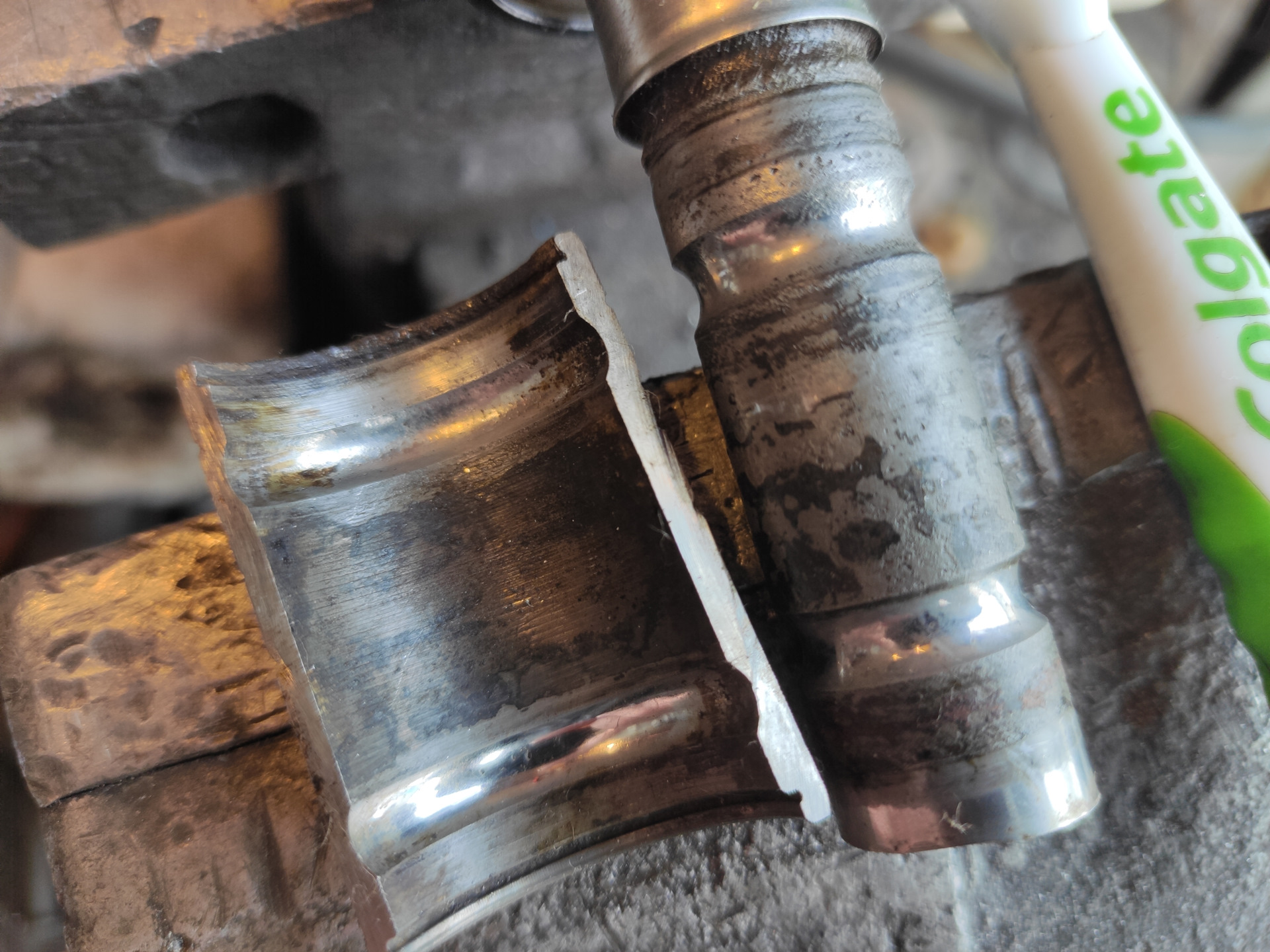

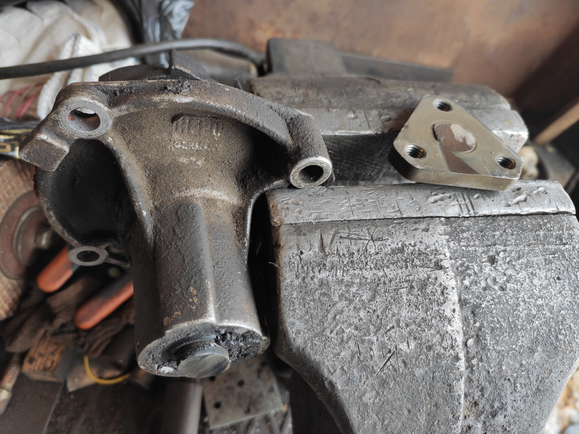

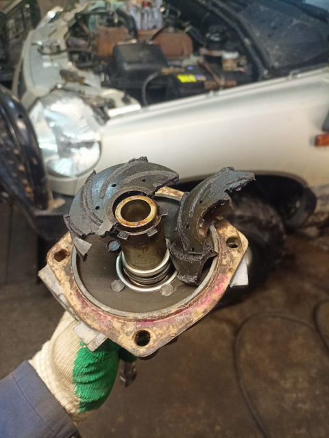

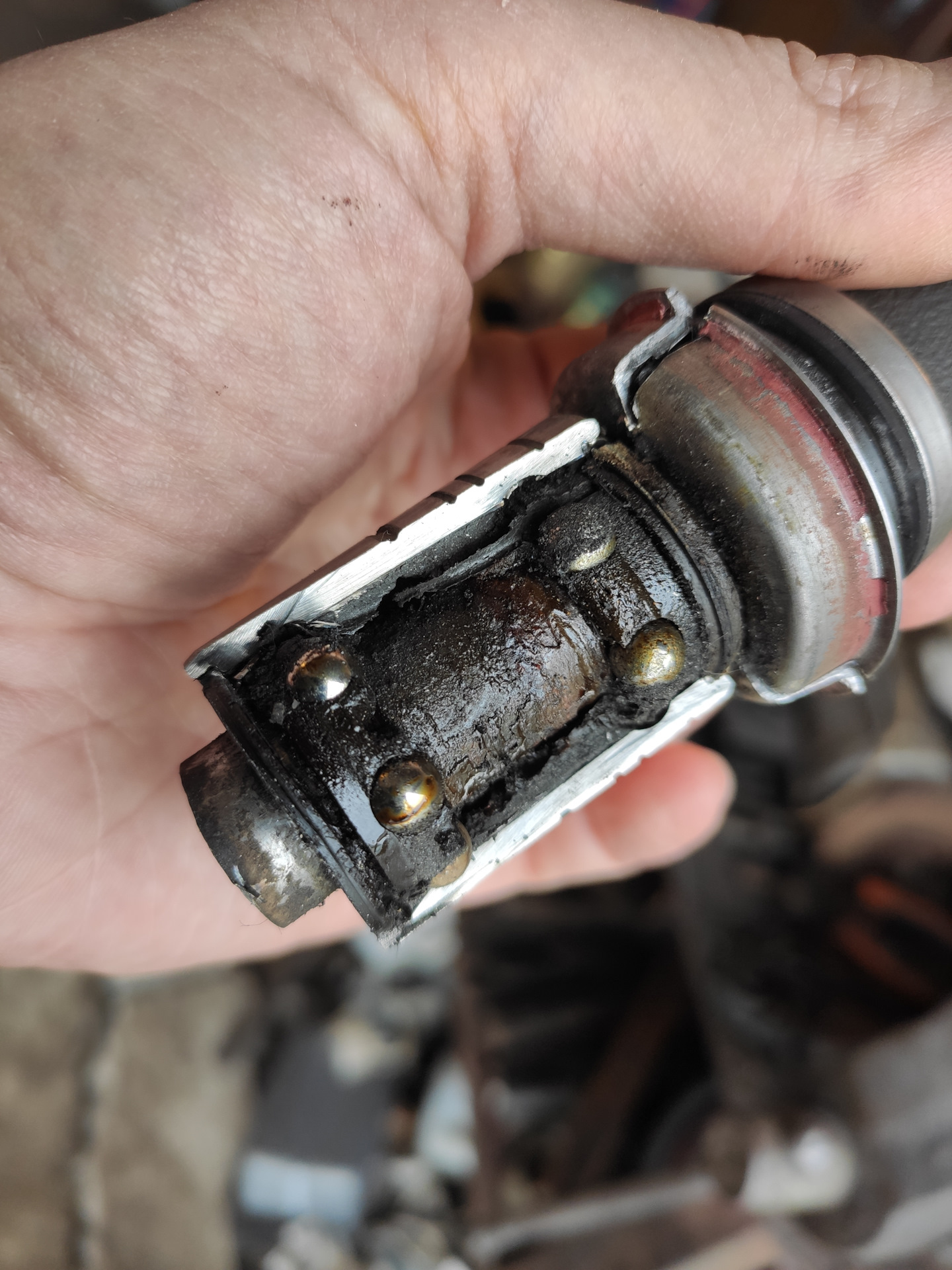

Далее, смотрим, что же случилось с хепой (на видосе не обращайте внимания на скол на крыльчатке, пытался её разломать зубилом)

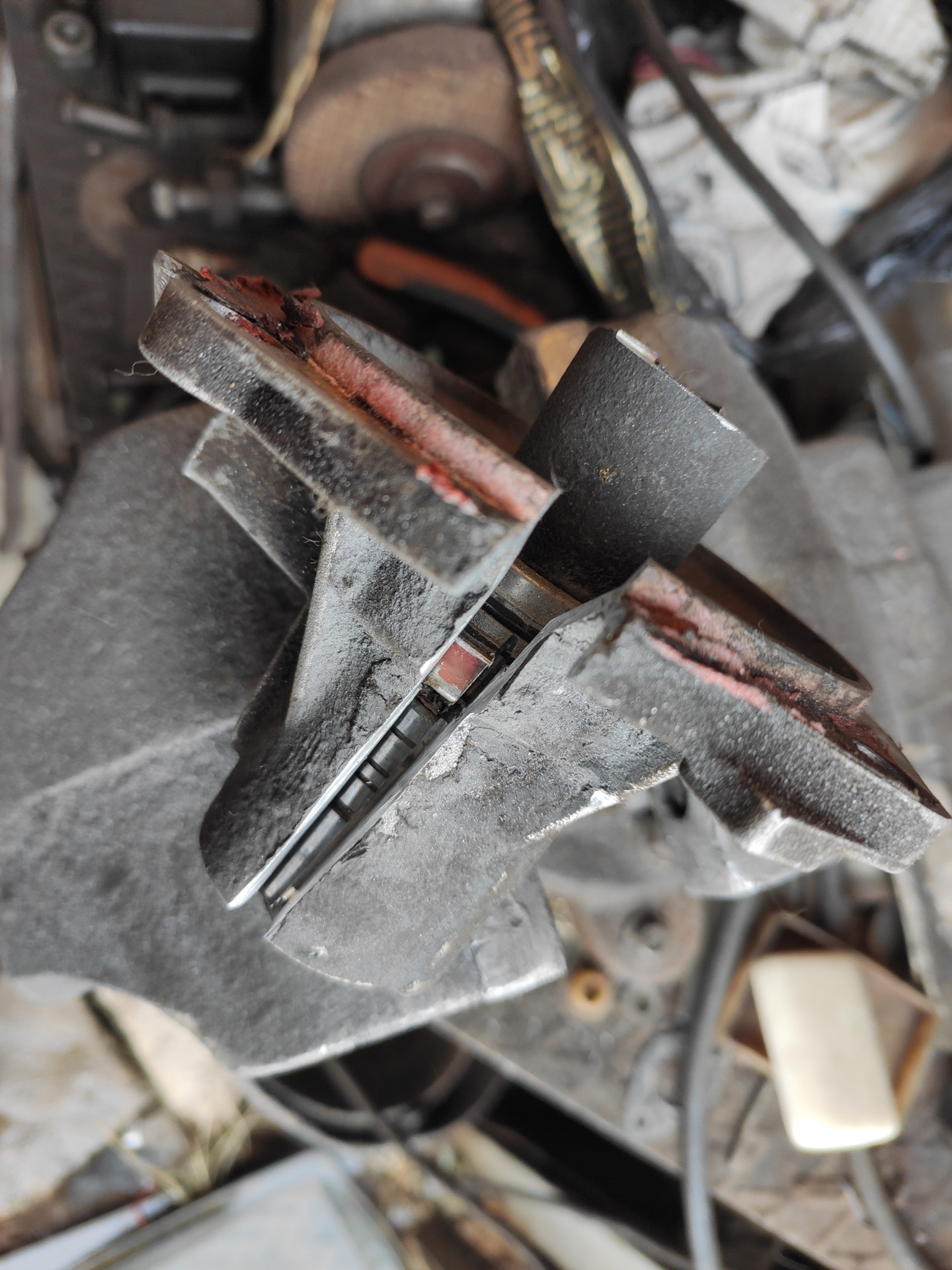

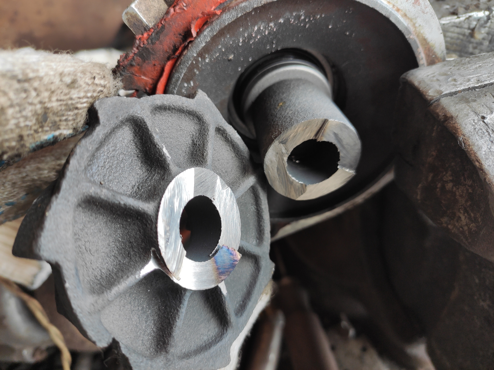

Оказалось, что она не пластиковая. Срезал болгаркой крыльчатку и крепежку шкива

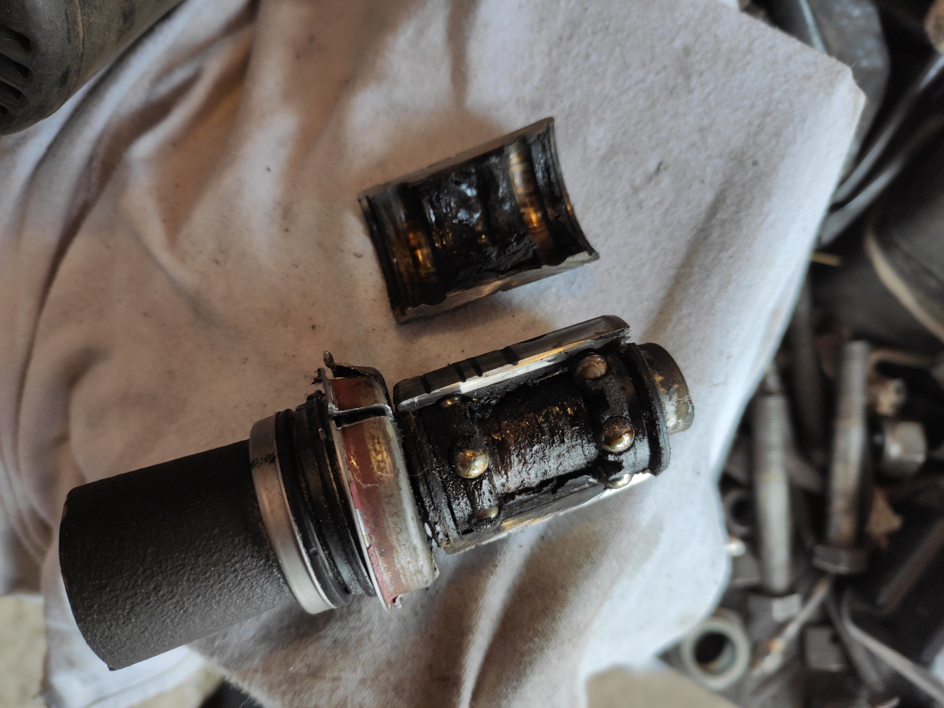

Располовинил корпус
Теперь понятно, что внутри.

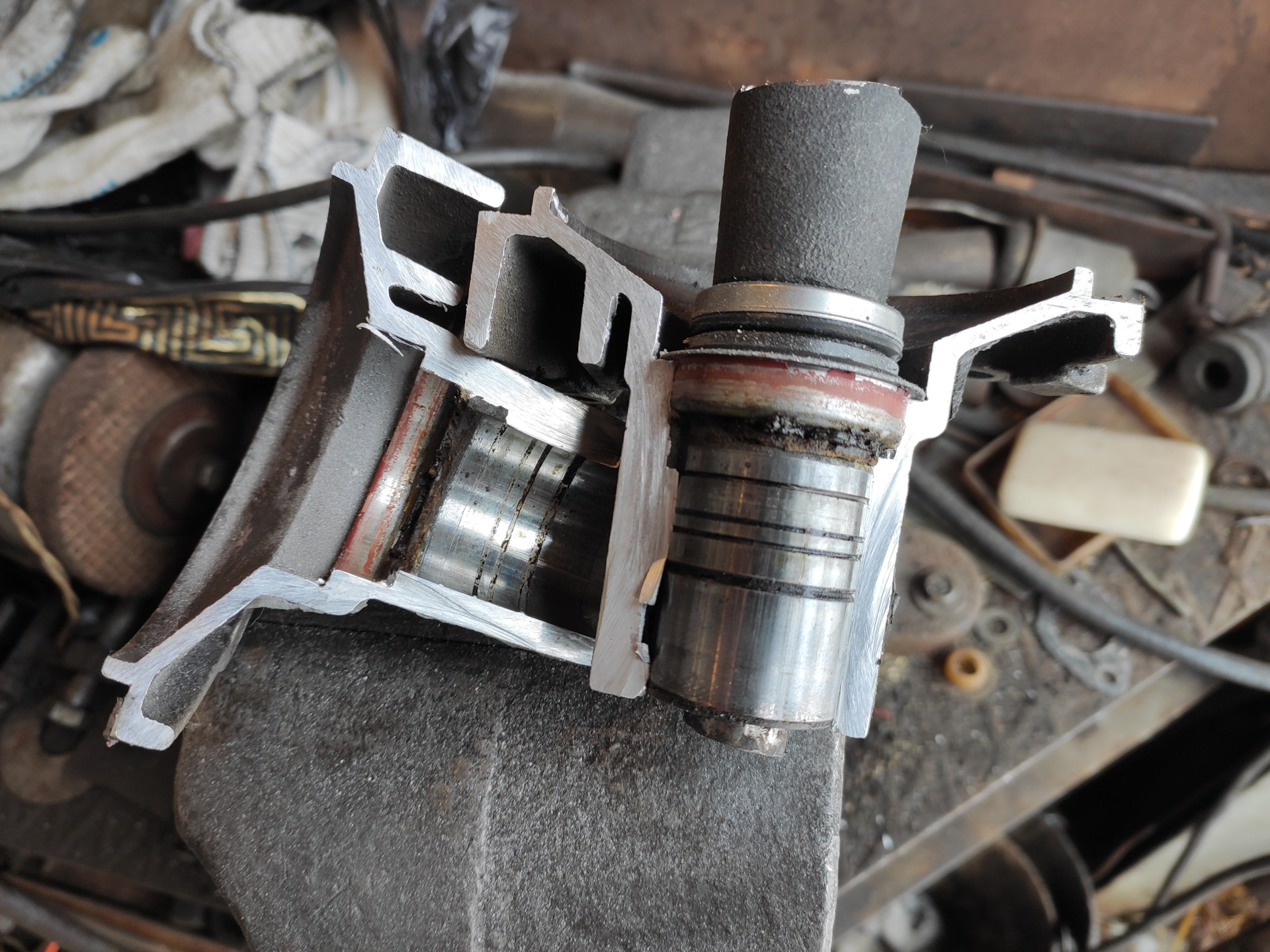

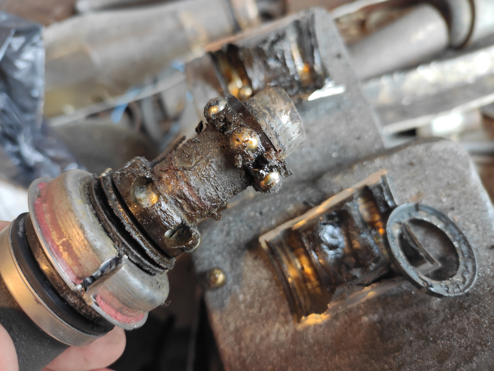

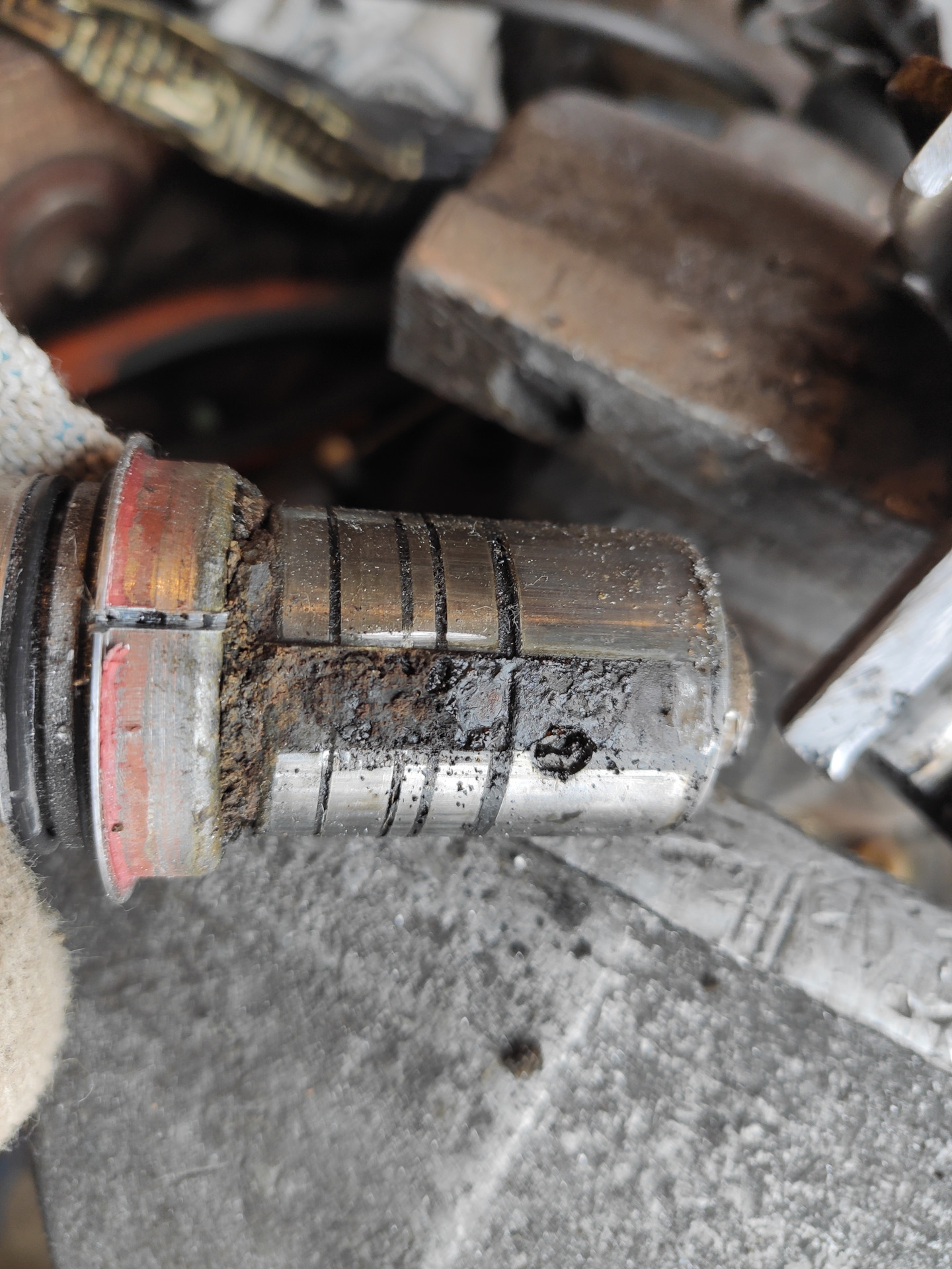

Разрезаем наружную обойму. Это один длинный двухрядный шариковый подшипник, причем без внутренней обоймы. Шарики катятся по канавкам самого вала помпы

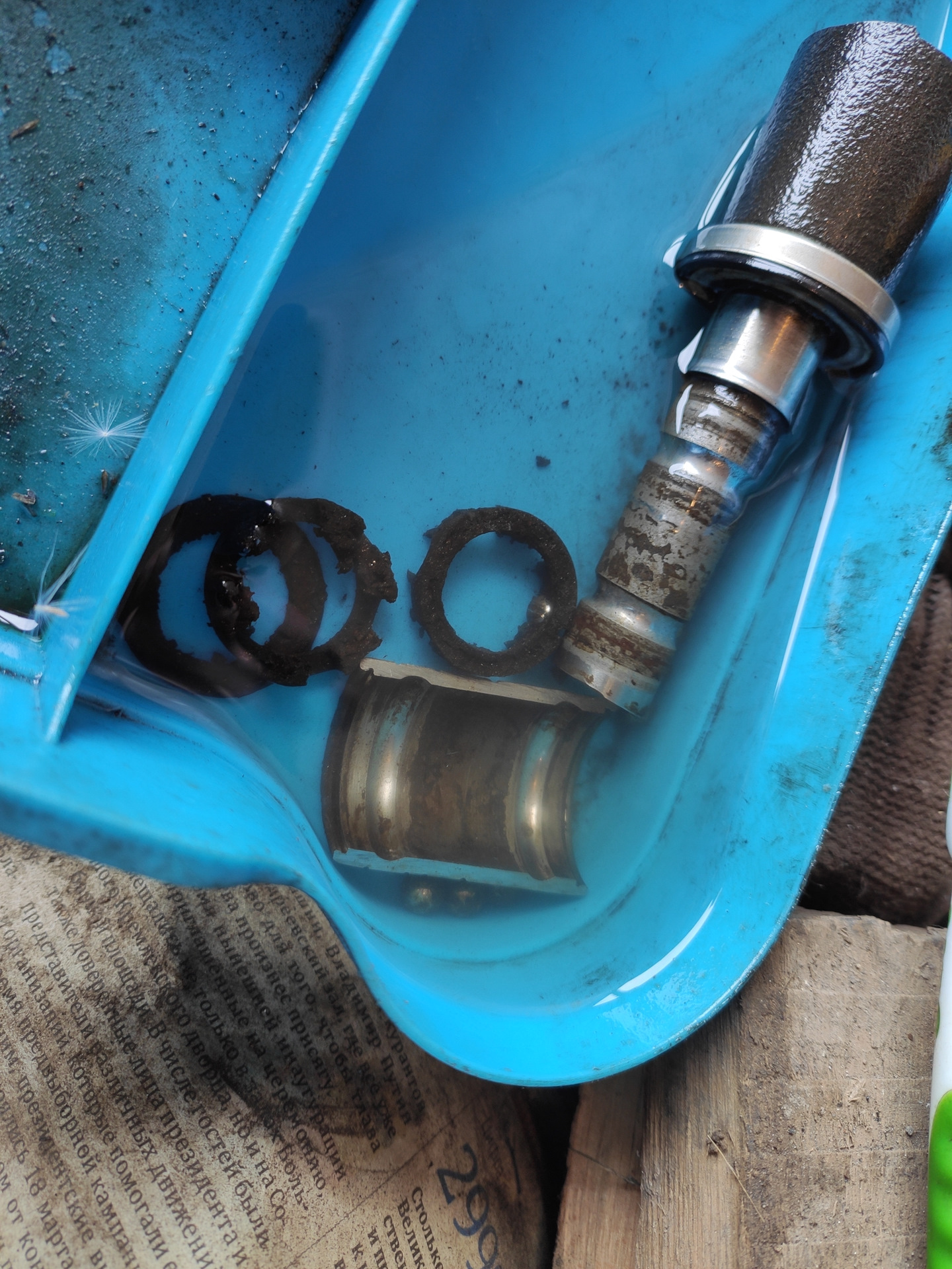

Немного отмываем в керосине. Кстати, пластиковые сепараторы подша не сломаны.

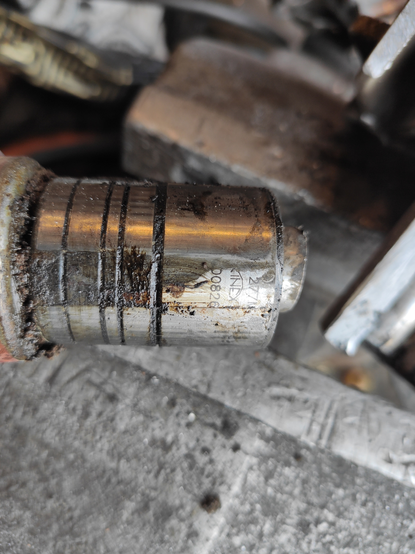

Видны раковины на внутренней части подшипника, которая ближе к сальнику, на наружной обойме и валу. Состояние наружной части подшипника, та что ближе к крыльчатке, явно получше. Между ними был толстый слой гуталина (иначе эту смазку не назовешь), походу он препятствовал протеканию антифриза к наружным шарикам…

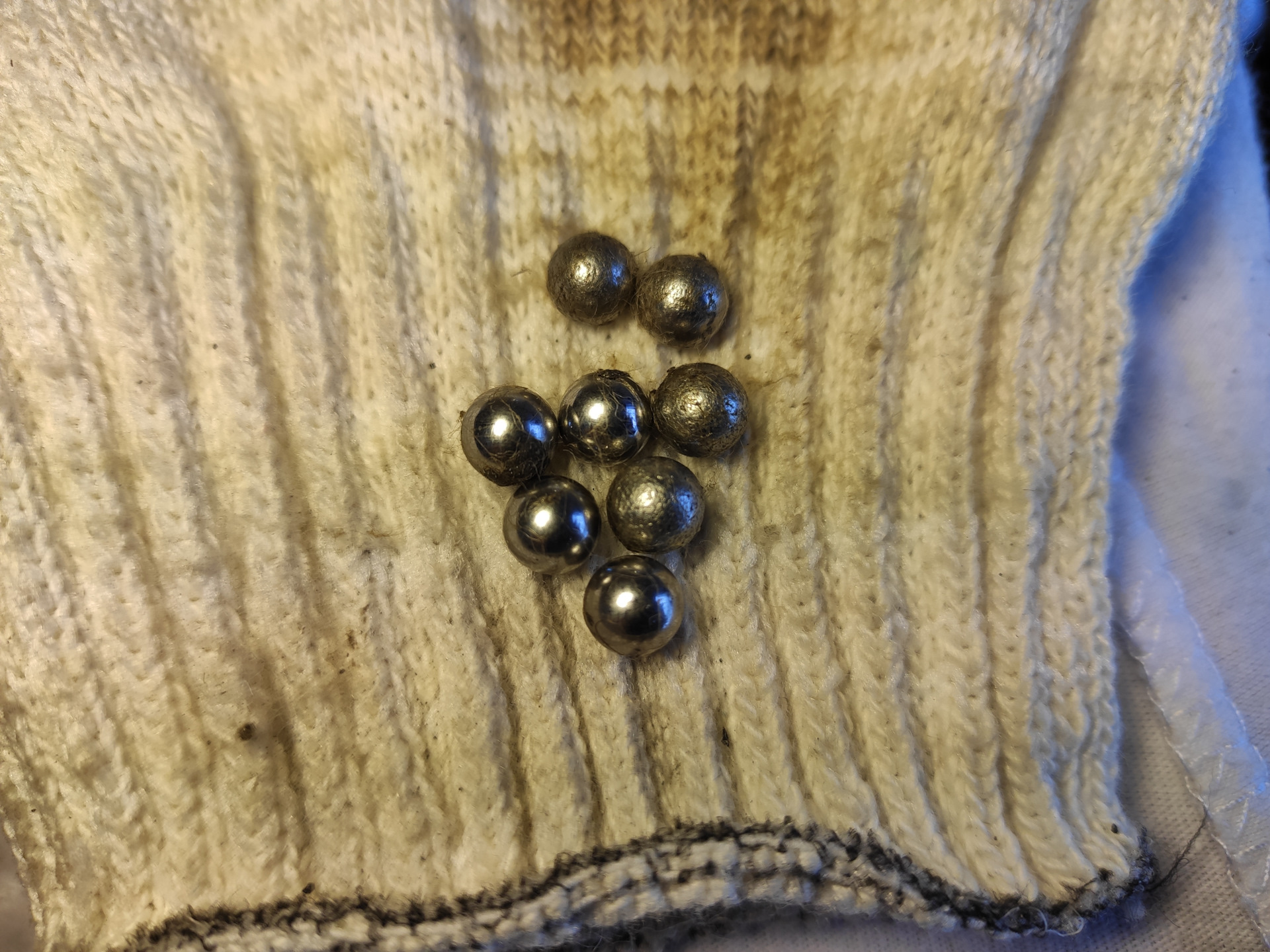

И половина всех шариков изъедена, это те, что тоже ближе к сальнику стояли (несколько шариков потерял)
Вот вам и хепа… Проходила даже меньше, чем та, что на заводе ставилась когда-то…

Как затягивал ремень?

Вообще hepu отличные помпы, на ниву не ставил, но на вольво у меня только они, да и антифриз использую только хепу. Менял помпу ставил тза тоже пока вроде бегает, но… Я думаю тут на ресурсе больше всего, наверное, сказывается дебильная система натяжения ремня. Почему не сделали как на нормальных машинах, натяжение от подпружиненного ролика. Натяжение обеспечено, голову греть не надо из-за чрезмерного перенатяга, все компоненты максимально долго ходят.
И это с учетом, что последний год ездил с немного недотянутым ремнем, изредка посвистывал…
Вот тоже боюсь перетянуть и "посвистываю", был печальный опыт
