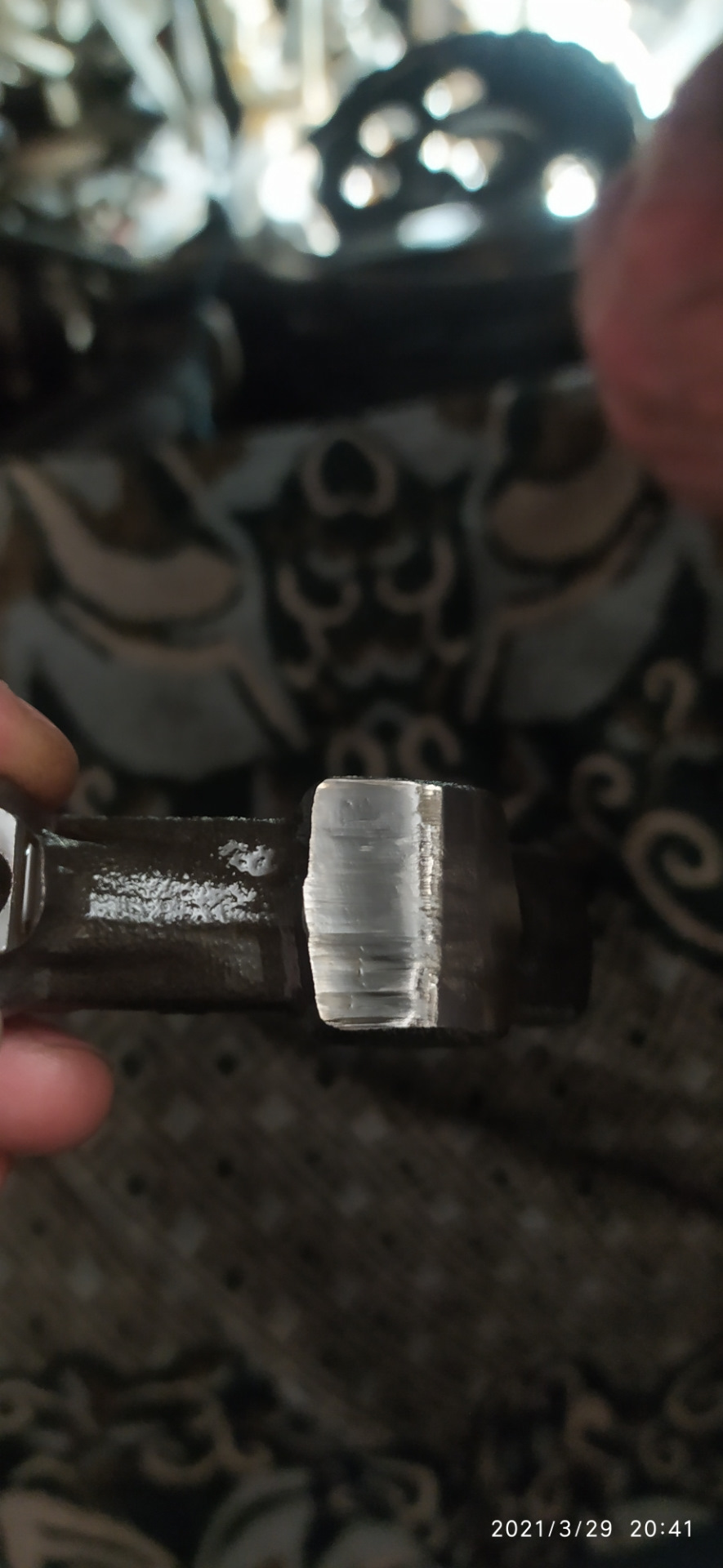

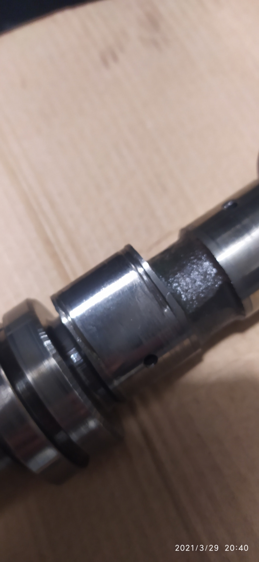

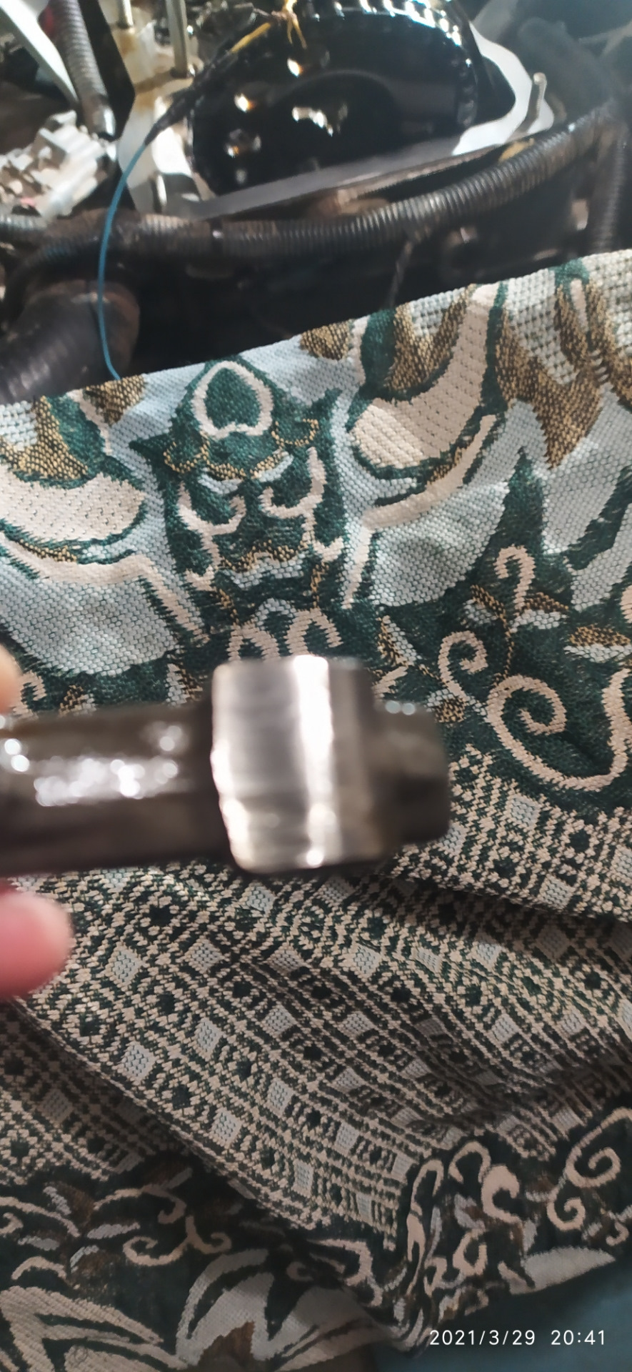

Гидрики все проверенны и работают отлично, как раз эти два рокера съело потому-что на них гидрики держали лучше остальных не смогли в морозы -40 продавать замершее херовое масло, пошли задиры, а там уже процесс необратимый. Всегда менял масло вовремя, а тут затянул и месяц сильных морозов, а ездить надо.
а как гидрики проверялись?
После снятия, крышки прожимали отверткой вращая распред все туго прожимаются и назад возвращаются. Потом все разобрали, нет ни грязи не задиров
гидрики должны от руки сжиматься, при несильном сжатии двумя пальцами, причем у них должен быть достаточно большой ход на сжатие
Нет неверно, пустой да он сожмется, а полный очень туго

тогда почему задиры не на всех рокерах и кулачках РВ идут, если виновато лишь густое масло?
Хз может ещё и брак рокеров попал
Хз как можно простую цельную железку сделать бракованной🤣
