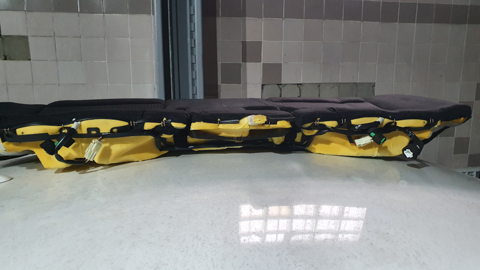

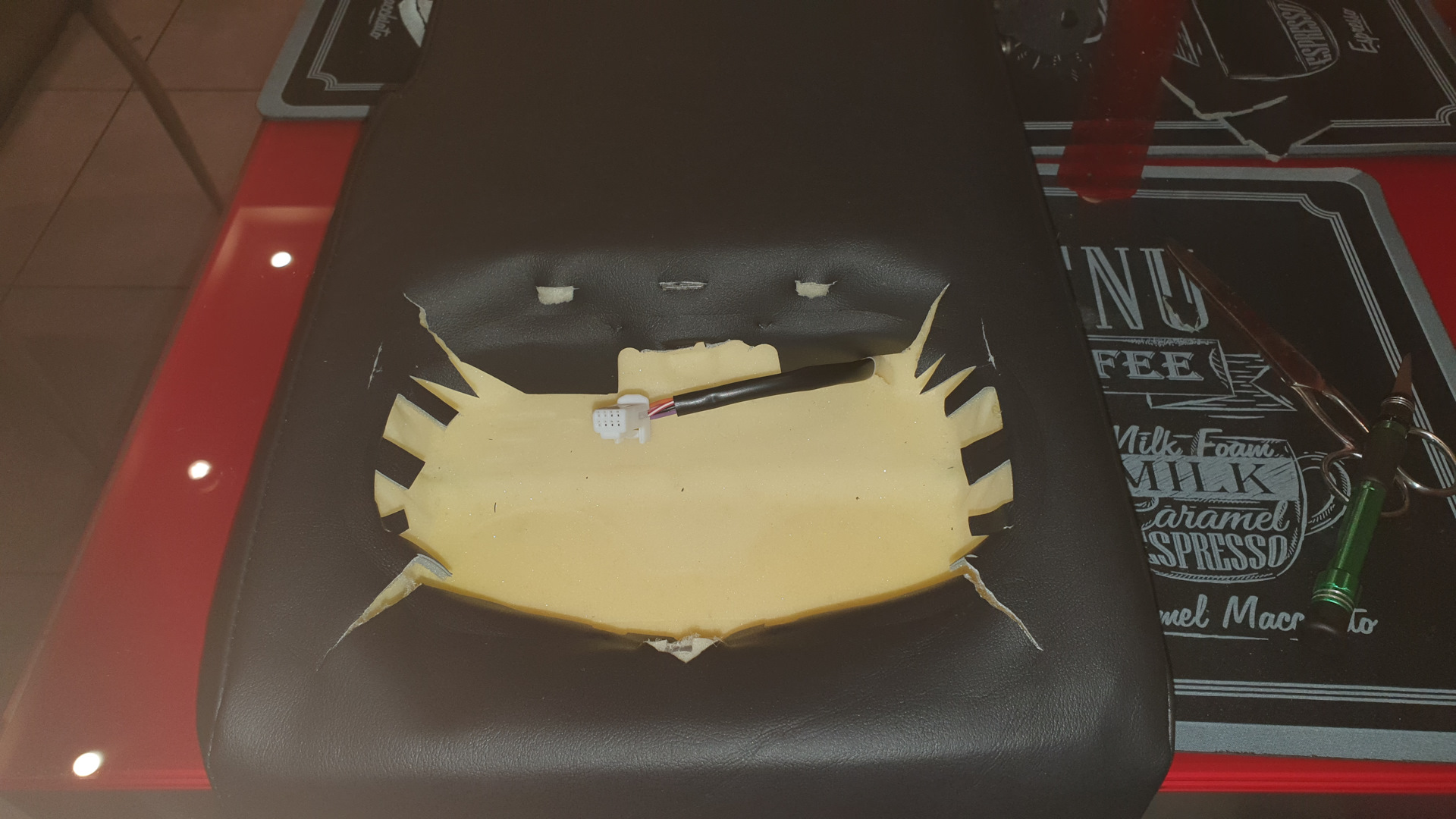

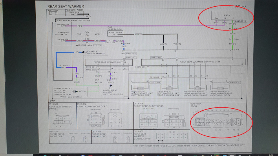

Поскольку уже все известные системы, которые устанавливались штатно на наши тройки изучены и установлены. Но жизнь на этом не останавливается и у меня в задумке было несколько проектов по заимствованию некоторых опций от рестайла или шестерки. Первые из них это: камера с динамическими линиями, ГУ от рестайла. И вот пришла очередь для подогрева задних сидений. Кто помнит мой БЖ, я уже раньше установил подогрев задних сидений. Но мне не нравилось их включение, на фоне импульсных кнопок в машине стояли кнопки на два положения.

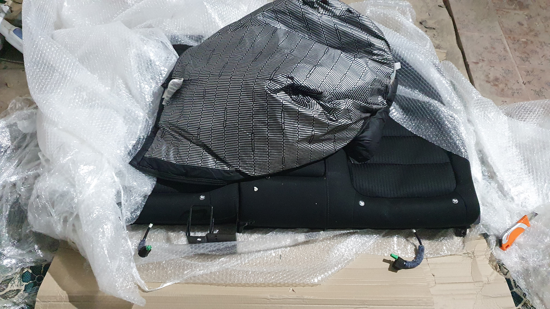

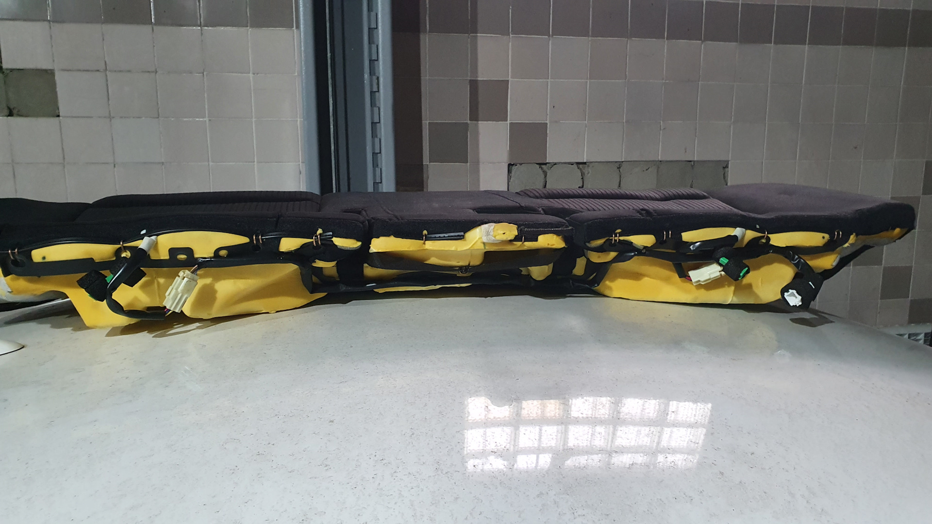

Итак нам нужно:

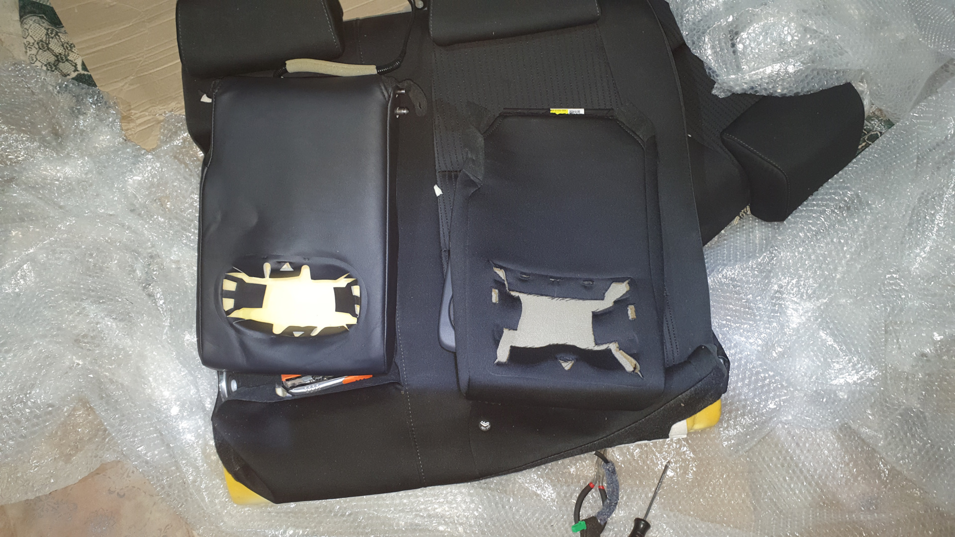

1. комплект задних сидений от 6ки, желательно с проводкой)
2. Модуль подогрева с проводкой
3. Переставить термоэлементы в свои сиденья. это можно посмотреть в этой теме:
www.drive2.ru/l/527073439836537240/

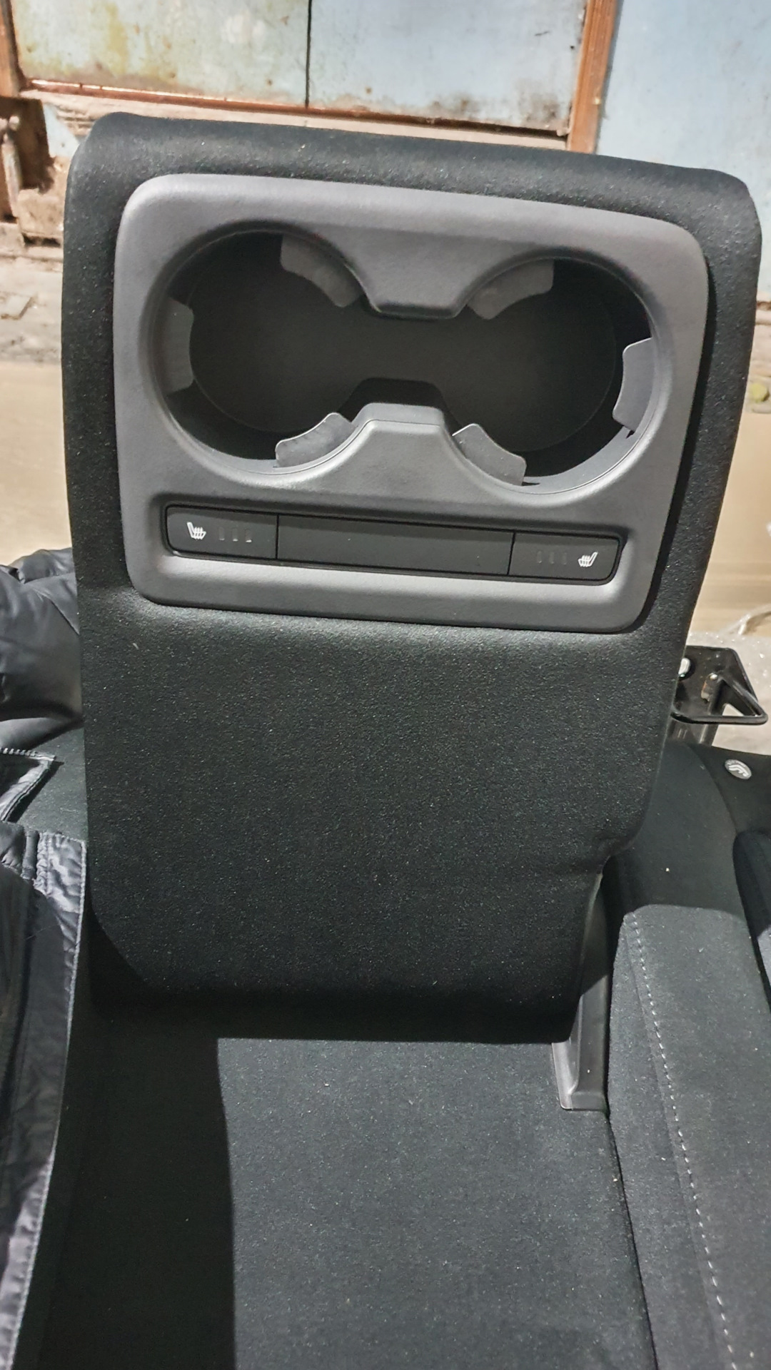

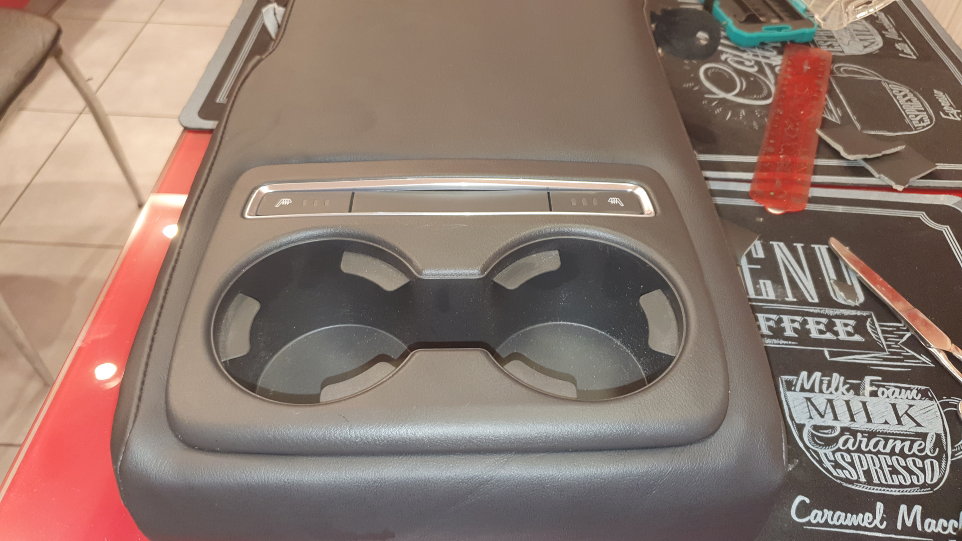

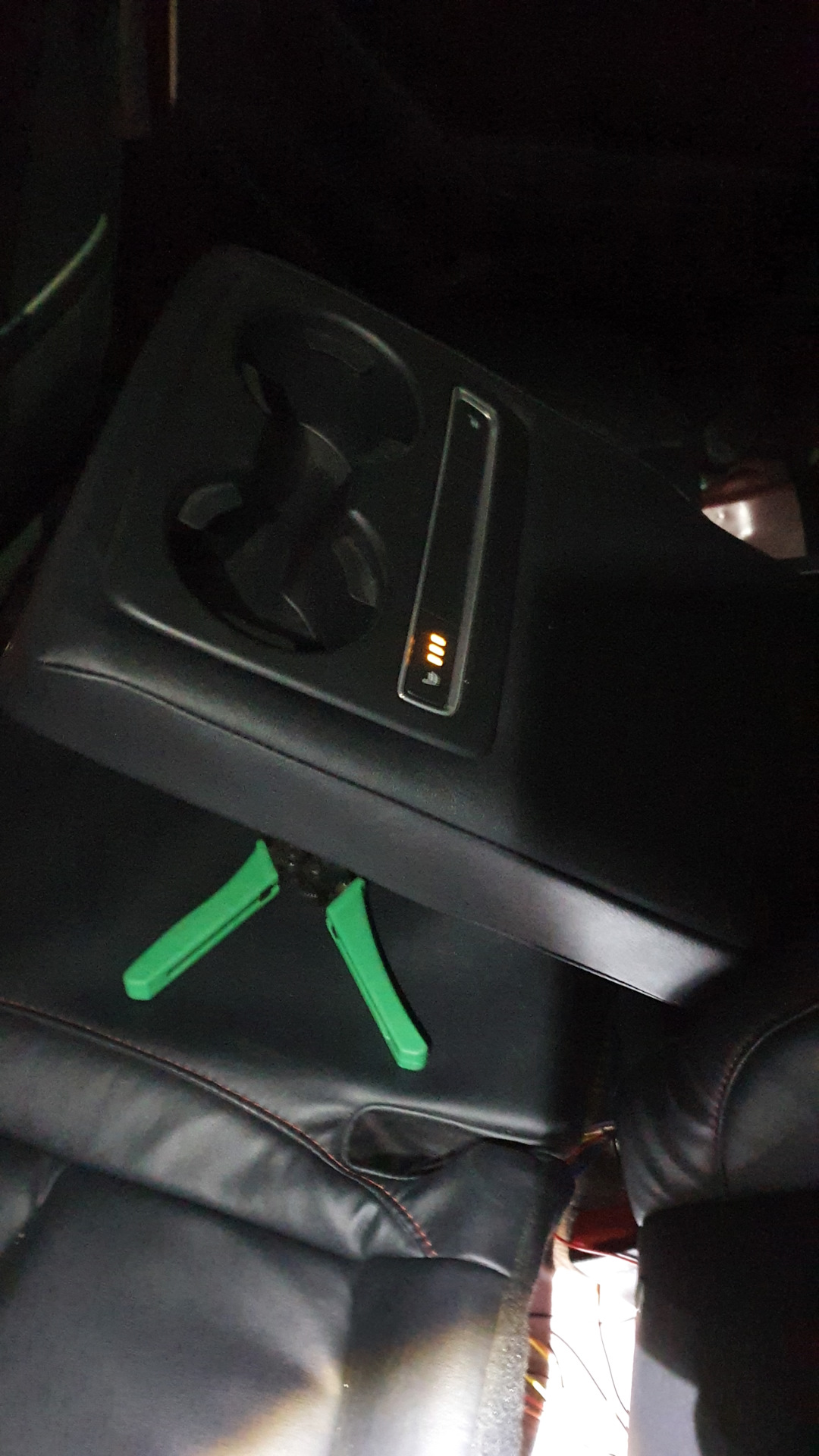

Снимаем подлокотник, вынимаем подстаканник

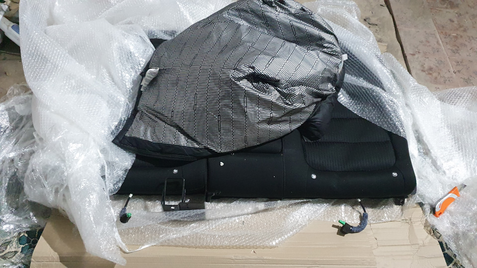

Натягиваем кожаный чехол и немного подрезаем его так, как раскроен тряпочный.

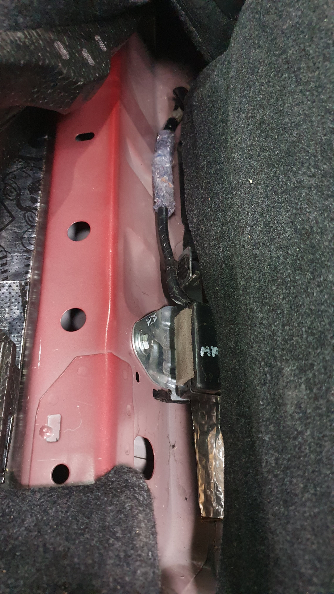

Следующий этап переносим проводку

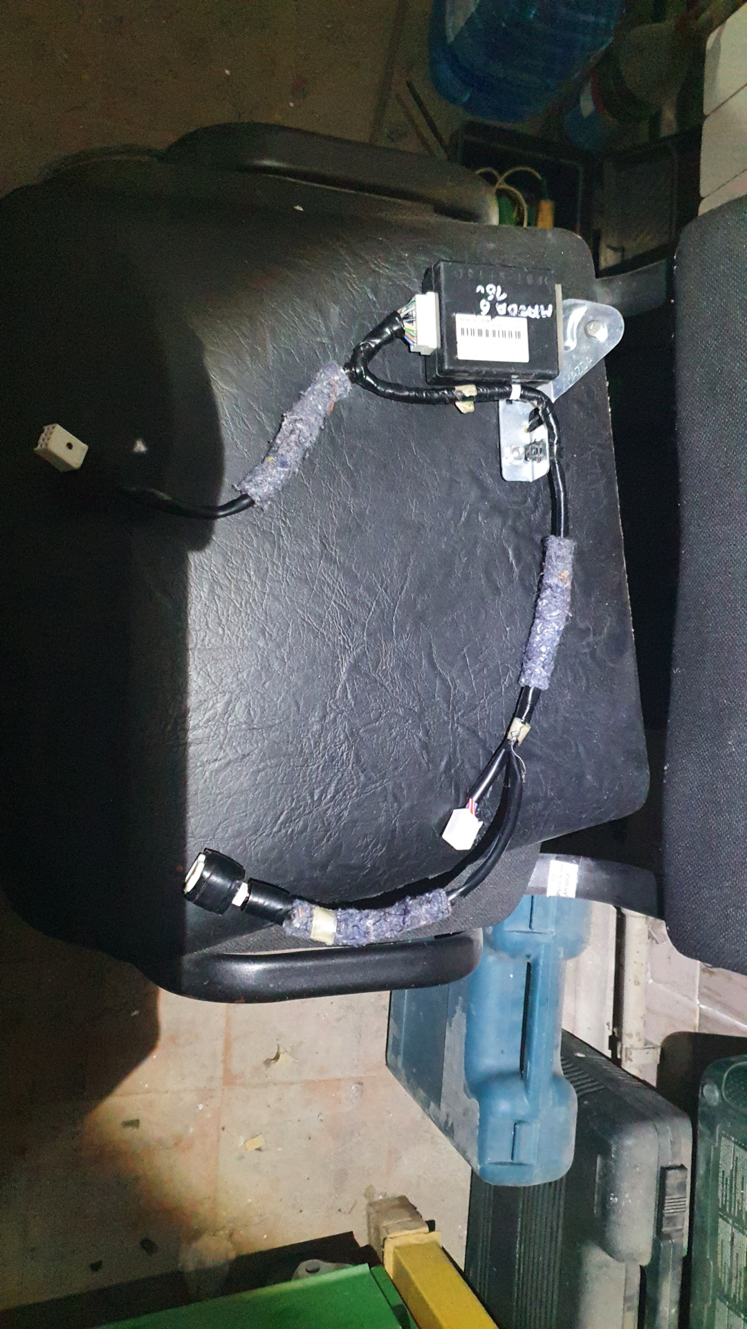

С модулем обогрева, меня ждал приятный сюрприз. Оказывается в наших тройках есть штатное место, куда его можно установить, так же как и на 6ке.

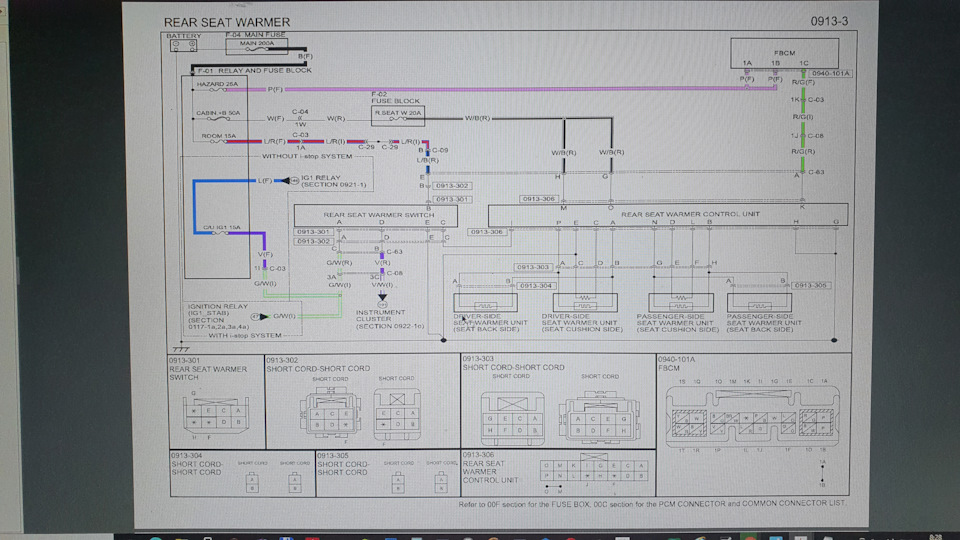

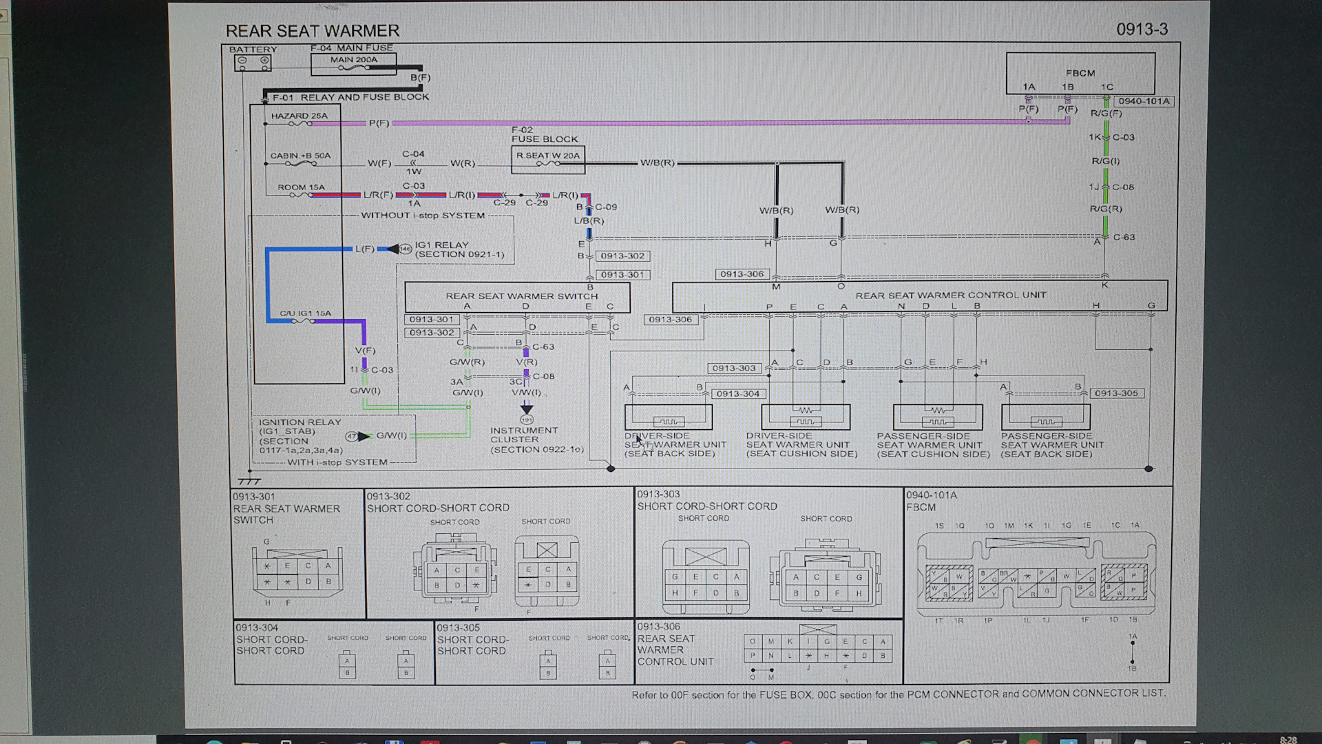

Ну и осталось это все дело подключить. Подключение производил примерно, как в 6ке.
Ну на этом и все. Ставим лайки за труды:)
Желаю удачи на дорогах!

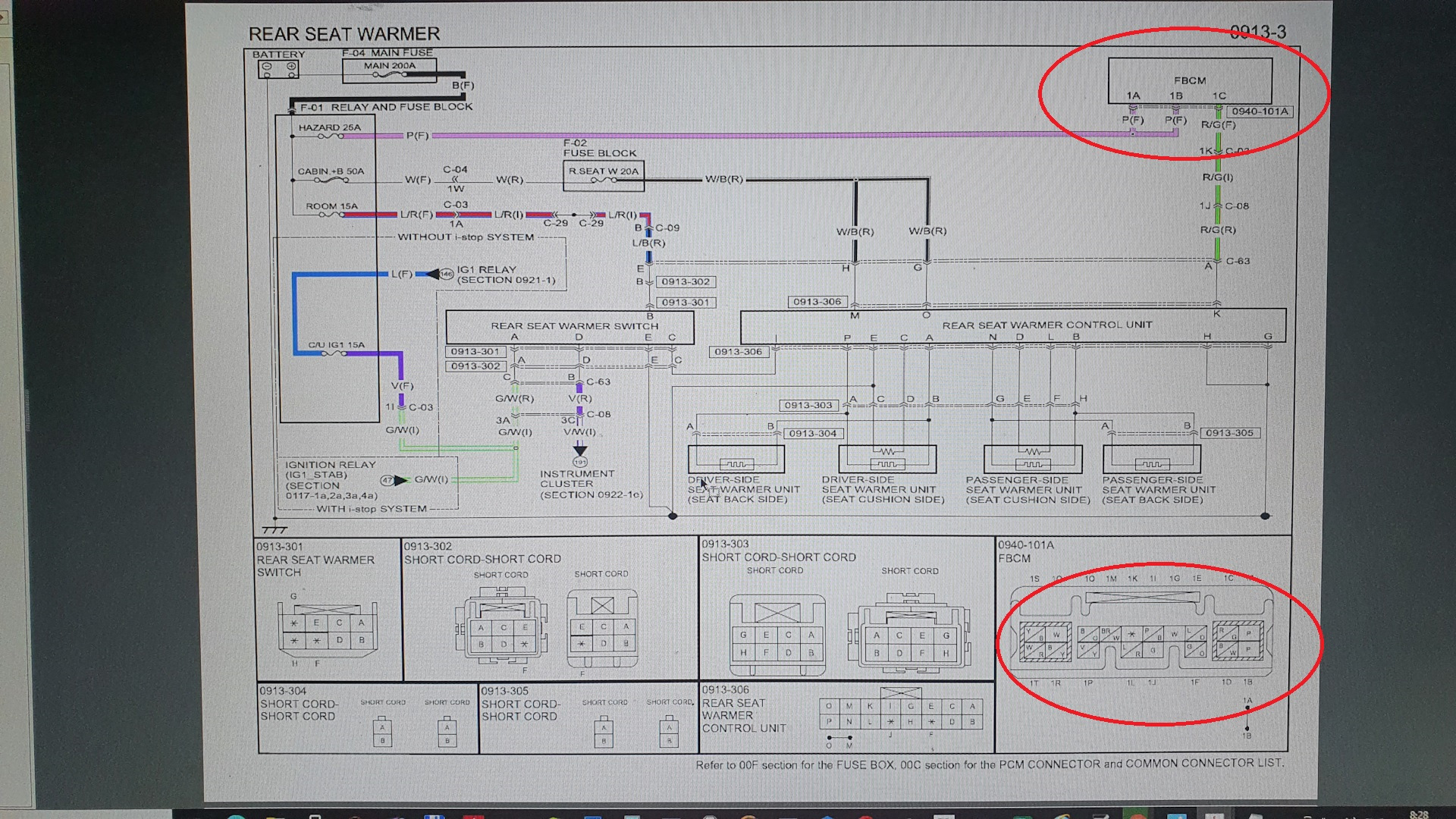

Подскажите, вы написали на листике, что оранжевый С- 08 берем из контакта D indicator unit, но по схеме он идет в Inctrument cluster. Куда все таки подключать контакт В С63 ?

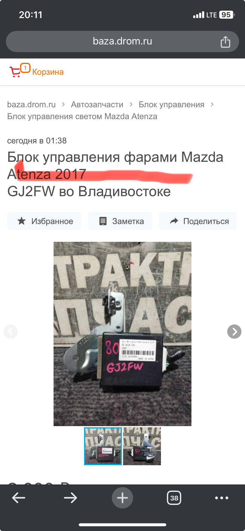

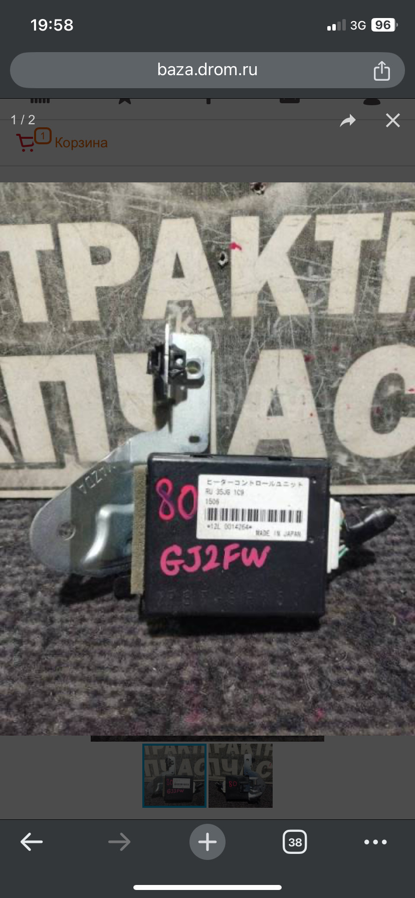

Ну на вид они похоже, есть блоки фар с черным корпуом, как правило это топовые блоки
И почти все разборки пишут- блок управления света(фар)🤣 Либо я совсем дурак или чет не понимаю 🙈😁
Взял сидухи перед/зад с полным подогревом от атензы, перед на регулировке с памятью, и выяснилось что нет блока этого. Перерыл дром и не нашел, начал искать на той разборке где взял сидухи, ну думаю раз есть сиденья эти с подогревом, то и блок должен быть — искал искал ну нету🤷🤦🏻 щас наткнулся на вашу фотку и меня осенило🤣
Приветствую. Ну на вид такой)
Ок, спасибо! И за подсказки и схемы тоже большое спасибо 🤓
Незачто
Приветствую! Подскажите пожалуйста, если конечно вспомните, этот блок ставили? На фото номера не видно🙈

Хочу с нуля сделать обогрев передних сидении, вот только у меня проводки нет.
по схеме можешь помочь ? Что за блок на твоей схеме
