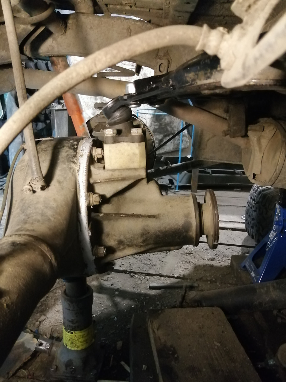

Раз пошло такое дело-установка блокки в задний редуктор, замена тросиков ручника(ваз 2108), замена сальников заднего моста, дошла очередь и до а-рычага.
Рычаг был демонтирован, как и ожидалось-шаровая была "уставшая", по ходу родная ещё стояла.

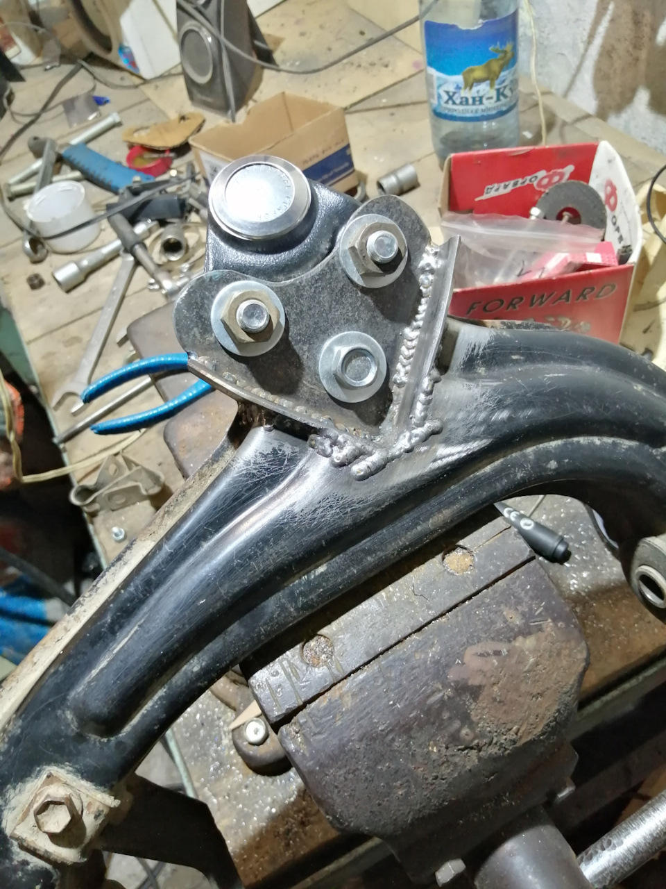

Начитавшись борт журналов именитых эскудоводов, решил сделать съемную шаровую (cbt 40, от королки)
Старую шаровую демонтировал путем болгаринга. Площадка под новую изготовлена из металла 5мм. Бока-3мм.
Путем долгих измерений, примерок и "какой то матери" — угол изгиба площадки относительно рычага изменился на пару, тройку градусов от стандарта, и, выдвинуть пришлось её вперёд на 6-7мм, дабы избежать изгиба пружин.
Что получилось-дорога покажет… Всем добра.
P. S. Наварил косынок чисто для самоуспокоения…
Комментарии 1
Вопрос как соблюсти угол и геметрию?
Стапель делали?
