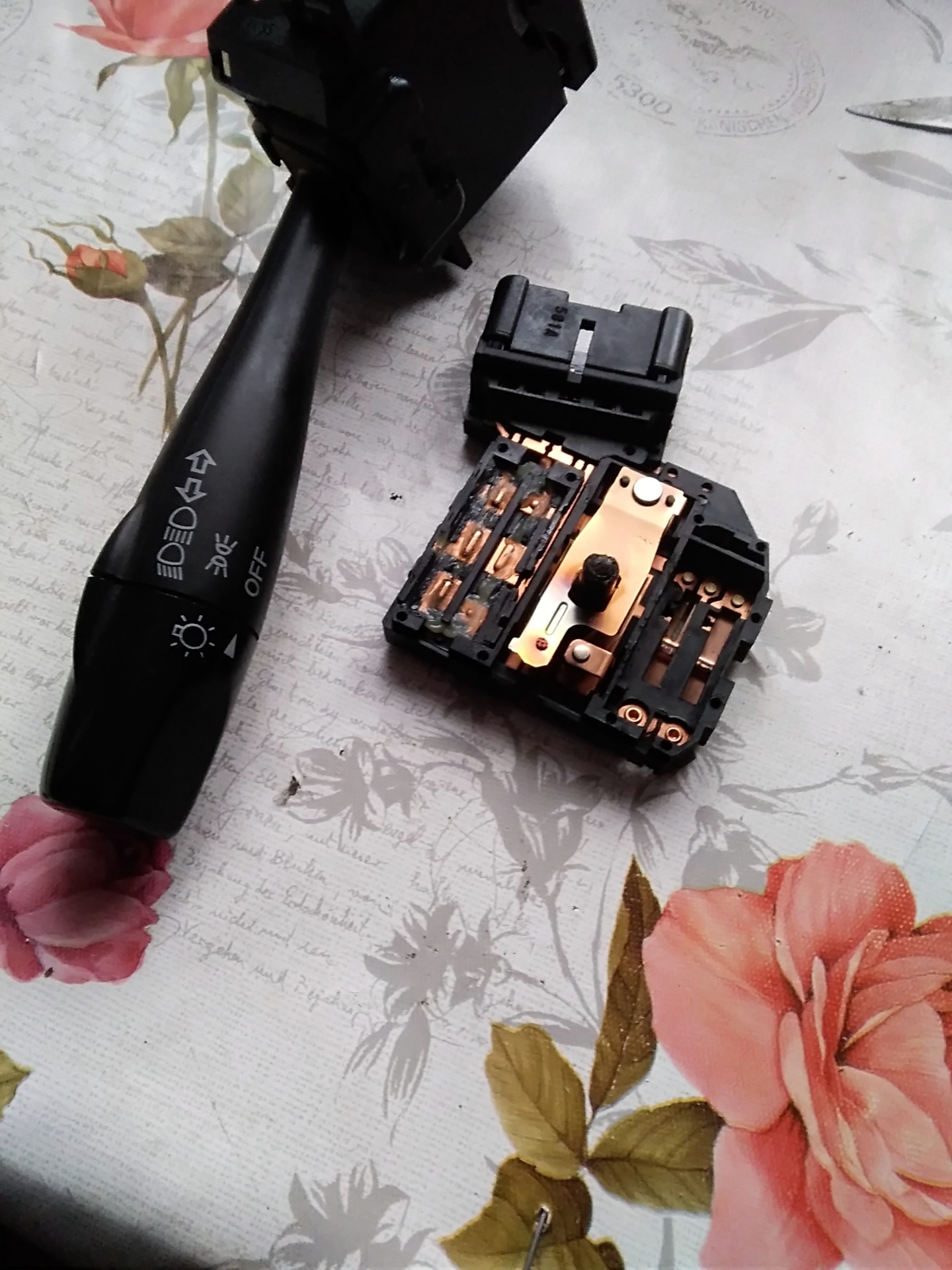

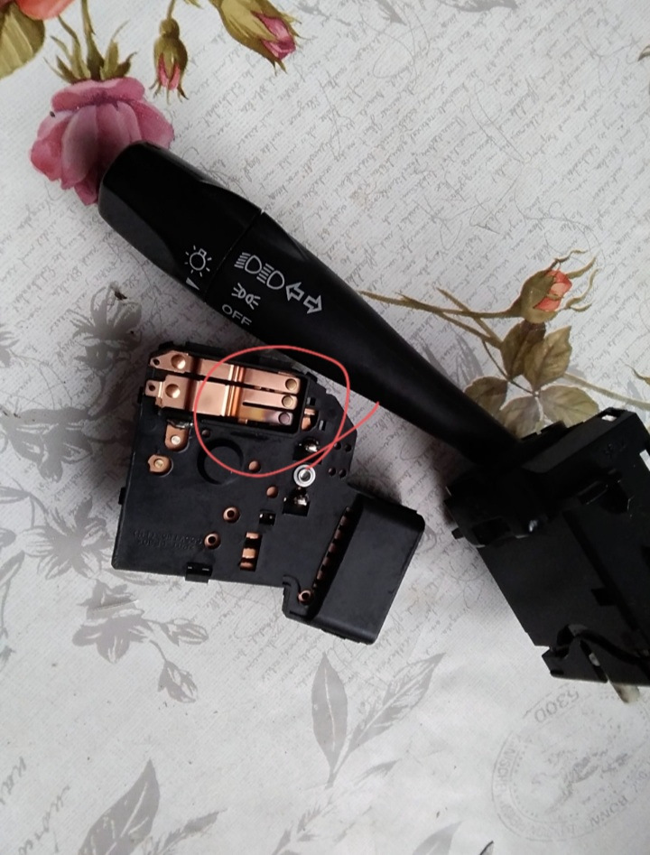

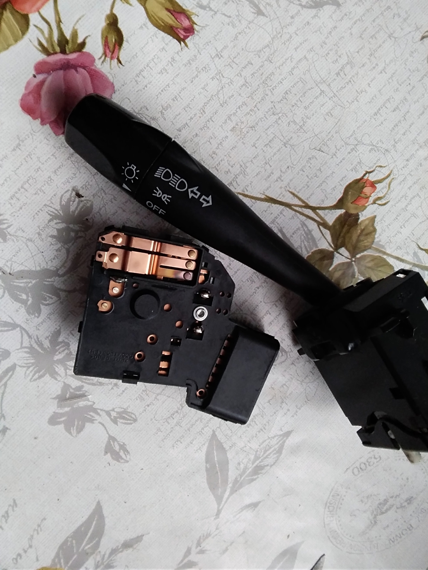

Вскрытие показало что больной умер от самого вскрытия. Вообщем еду я и бац дымком пахнет, и свет начал мигать и тухнуть. В итоге он пропал, посмотрел предохранитель, реле! Всё нормально! Снял переключатель, через его прозрачную крышку вижу контакт обгорел. В итоге разобрал, почистил! Подогнул не много его. Теперь работает! Разбирается он легко,

Нет головняка с пропаданием контакта на ближний свет, потому что у б серии в переключателе лягушка, а в бт 50 через плату

Со временем бегуна стирается и лягушка хер срабатывает
