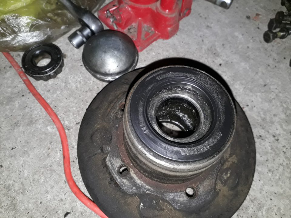

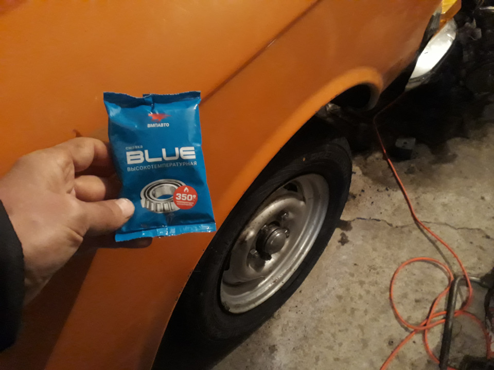

Сегодня впервые в жизни разбирал этот узел автомобиля, по ходу дела посмотрел что и как устроено. Но чуть ранее начал исследовать тему выбора смазки для ступичного подшипника, как и прежде знатоки разделились на два лагеря, одни утверждают, что туда надо закладывать литол, другие — спецсмазку, высокотемпературную. Ну литол то у меня есть на хранении в приличных объёмах, решил посмотреть какая альтернатива ему есть в продаже в магазинах. Пришёл в магазин "Авто лига" по ул.Ленина, рассказал что меня интересует, в итоге мне дали одну последнюю оставшуюся в продаже маленькую упаковку смазки за 150р., а я хотел купить четыре таких упаковки, не зная какой объём нужно закладывать для смазки каждого из подшипников.
Когда пришёл в гараж и разобрал ступицу переднего колеса и увидел, сколько смазки набивается вовнутрь, идею покупки смазки отвергнул сразу же — это будет очень дорого! Так что после окончания чистки и ревизии, вместо старого отработавшего своё литола, будет заправлен новый. Работы впереди предстоит ещё немало!

А литол сейчас не продают? Зачем искать какие-то непонятные смазки в пакетиках?
Несколько разных производителей пробовал брать, нет ничего общего со старым советским литолом. Он вытекает из всех щелей при работе и нифига не смазывает, подшипникам с ним плохо. С такими смазками как на фото работает значительно лучше и максимум есть небольшое запотевание вокруг колпачка.

Если уж и покупать современную смазку, то не пакетиками по 10 г)
Я продавцу чётко сказал — мне нужна смазка на 4 подшипника и он дал это!)

Я брал 400г, уходит где-то половина.
на 2 подшипника передних?
4 подшипника и 2 ступицы :) между подшипникам полость тоже закладываю смазкой.
там в передней ступице 2 подшипника как я понимаю?
Да, большой внутренний и малый наружный.
В карте смазки точно должна быть информация о том, какая смазка закладывается в ступицу. Что там написано?
У меня в книге выдраны эти страницы, а в интернете не искал. В комментарии ниже коллега указал — для ступиц передних колёс применяется литол 24 согласно инструкции.
Очень похоже, что Литол там по мануалу.
Скачать РЭ по эксплуатации "Москвич" и там прочитать в табл.2, что для подшипников ступиц передних колес применяется Литол-24 по ГОСТ 21150-75.
Лично на моем — Литол.
И на моём литол, при вскрытии никакого "криминала" не обнаружено, кроме того, что он потемнел, неизвестно когда последний раз здесь меняли смазку, может никогда! Все 40 лет так и эксплуатировалась.
И не стоит, на мой взгляд, изобретать колесо. Тем более, что его температурный пердел — 120 градусов.

Не надо "на своём опыте" ) Есть карта смазки, есть таблицы рекомендованных материалов — ими и пользоваться
Ну по этому вопросу уже всё ясно — литол подойдёт!
